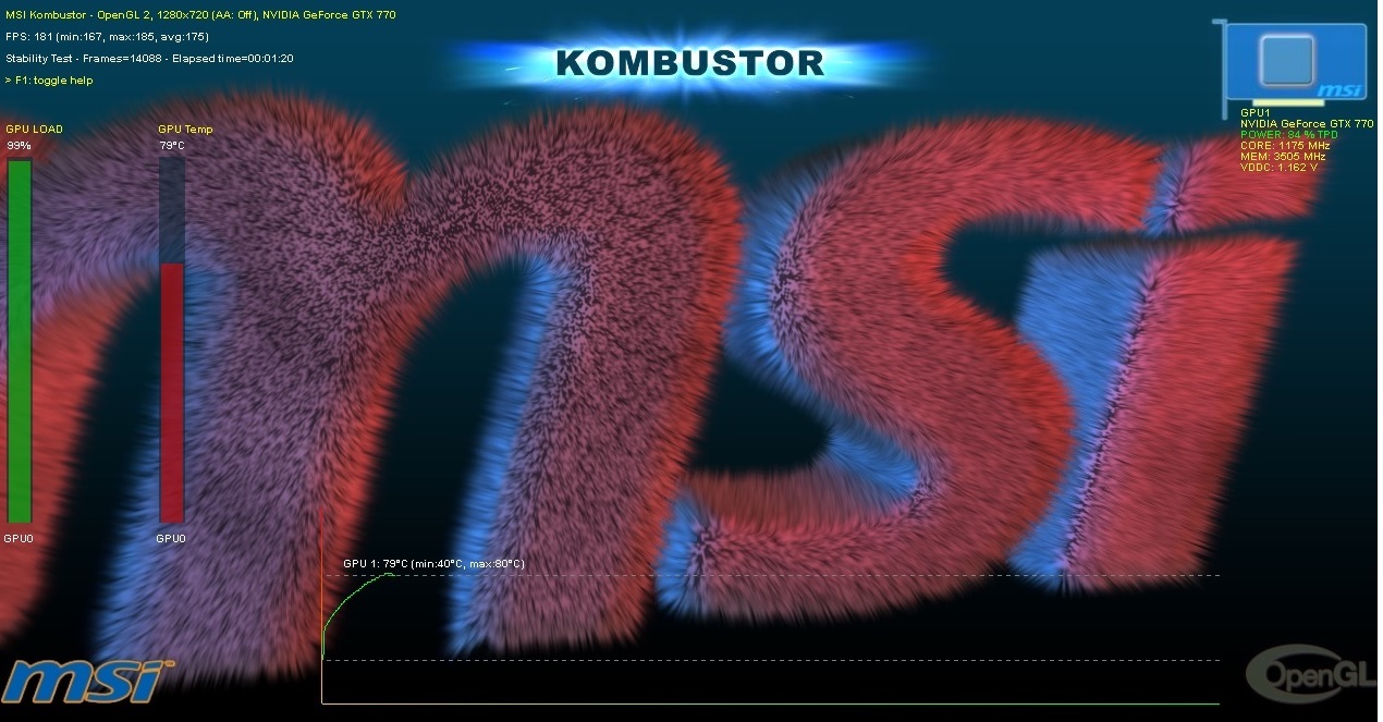

habe seit ein paar Tagen das Problem das ich Starke FPS einbrüche habe von z.b 60 auf 10.
Hab danach die Grafikkarte mit MSI Kombuster getestet.
Werte:
Nur ist es jetzt so das die FPS in zufälligen abständen auf 10-15 fallen.
Der Moment dauert wenige Sekunden an danach steigen die FPS auf den "normal" Wert.
Nvidia Treiber: 347.09

Auf dem Bild sieht man nicht viel.. Auch die FPS die abknicken sieht man nicht.. Nur das die Karte sehr warm wird.. 80 Grad.. wie weit hoch geht die Temperatur? Wenn die Temperatur das Temp Limit erreicht taktet sie sich automatisch runter um Schaden zu verhindern... Das könnten deine FPS Drops sein..
So grad nochmal getestet wenn die GPU Temperatur auf 81° steigt, sinken die FPS auf 10. Darauf hin hat sich die Graka wieder gefangen und lief auf max fps.
Voran kann es liegen das es die Graka auf einmal zu heiss wird?
Hatte heute auch mein PC ausgesaugt. Die Graka ist recht frei von Staub etc.
Spiele auf 3 Monitoren somit muss die Grafikkarte dauerhaft auf max laufen und das mehrere Stunden am Stück.
Edit:
hab Core Clock auf 1084 MHz und Memory Clock auf 3004 MHz gesetzt
GPU Temp liegt stabil bei 83°C ohne FPS einbrüche.
Edit2: CPU Max Temp: 55°C beim Test.
