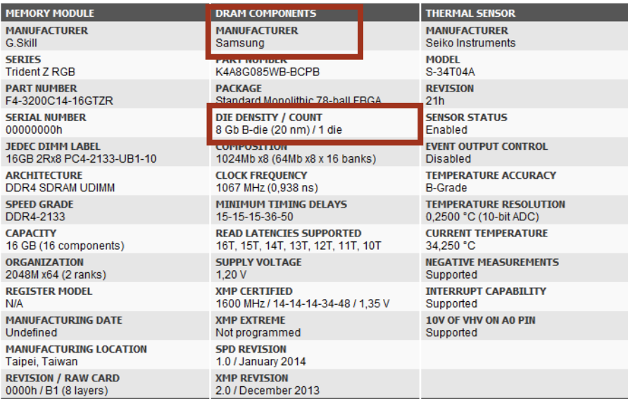

Ich meine der ram ist micron e die
Zeigt Thaiphoon Burner an

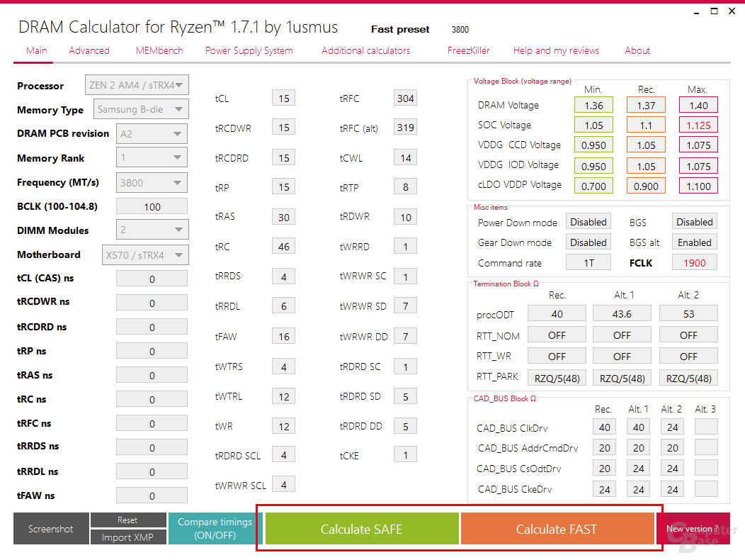

oder DRAM Calculator for Ryzen (ComputerBase Download)
Sonst in der AMD Ryzen - RAM OC Community fragen.

Einfach das XMP Profil nutzen, SoC Spannung überprüfen und Memtest drüber laufen lassen. Vorher vielleicht ein Bios Reset machen. Zur Not Ryzen Calc benutzen und die nötigen Einstellungen Manuel durchführen.
