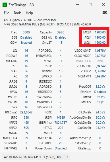

Bei mir sieht das z.B. so aus:
An den von mir markierten Frequenzen kann man erkennen ob Alles synchron läuft. Alle Einstellungen lassen sich im BIOS vornehmen.

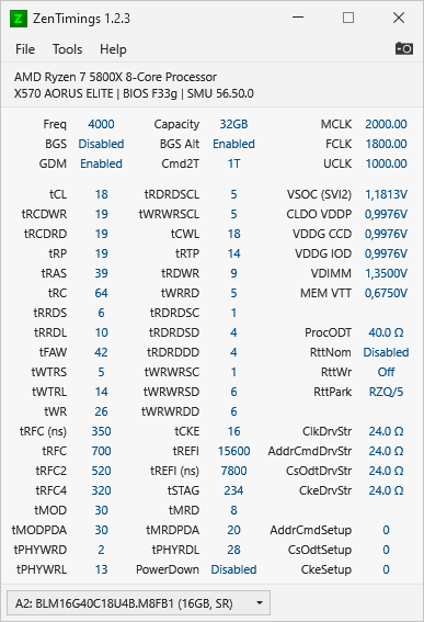

@Hardy72 - Ich habe mir das Tool jetzt installiert, schöne Sache. Bei mir sieht das dann so aus, wie im Screenshot. Mir ist klar (glaube ich jedenfalls), dass MCLK für MemoryClock steht und FCLK FabricClock - aber für was steht UCLK? Wenn ich das Thema OC richtig verstehe, habe ich den höchesten Performance-Gewinn, wenn MCLK und FCLK mit der gleichen Frequenz laufen.
Was wäre jetzt deiner Meinung nach besser für mich - das RAM auf 3600 MHz heruntertakten und dafür die Timings erhöhen oder versuchen, den Fabric-Takt auf 2000 MHz anzuheben, ggf. mit einer leichten Spannungserhöhung. falls es ohne nicht möglich ist? Und wie spielt UCLK da mit rein?
Vielen Dank im Voraus für eine Antwort :)
Oha, da liegt noch einiges an Arbeit vor dir :D
Du willst auf jeden Fall, dass es synchron läuft. Bis 3600Mhz geht der IF normalerweise automatisch synchron mit hoch, also IF 1800. Darüber hinaus musst du im BIOS darauf achten, dass es synchron läuft. Bei Gigabyte kann ich dir nicht sagen, wo wie genau es heisst.
Für 3600 Mhz bedeutet das also, dass im ZenTiming dann 1800 bei MCLK, FLCK und UCLK stehen sollte.
Du kannst auch 3800/1900 anpeilen, sollte gehen. Alles darüber würd ich erst mal sein lassen, da du dann mit großer Wahrscheinlichkeit auf die WHEA Problematik stößt. Und dafür gibts noch keine echte Lösung.
UCLK ist der Speichercontrollertakt.
Um die optimale Leistung zu erreichen müssen alle 3 Frequenzen den gleichen Wert haben.
Im BIOS gibt es die Einstellung Div1 Mode, hier muss man UCLK == MCLK wählen (steht bei dir auf UCLK == MCLK/2) und FCLK entsprechend anpassen.
Bei deinem Screenshot läuft der RAM zwar auf 2000, der Speichercontroller nur auf 1000 und der FCLK auf 1800 -> nicht synchron. Das hat Straflatenzen zur Folge welche die Leistung verschlechtern.
Ob dein System die 2000 synchron stabil packt muss man ausprobieren. Aber da kann ich dir auch nicht weiterhelfen, da ich mit meinem 3700X mit 1900MHz schon am Anschlag bin.

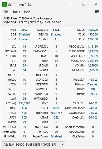

@SeniorY u. @Hardy72 - Ich bin jetzt auf 3900/1800 gegangen und das klappte problemlos, war auch keine Spannungserhöhung der IF nötig. ZenTimigs sieht jetzt sauber aus und in Cinebench R20 habe ich sogar etwas über 100 Punkte mehr - hat also echt was gebracht. Kann es durch das übertakten der IF auch zu Speicherfehlern kommen - sprich, sollte ich nochmal Memtest laufen lassen? - aber das RAM ist ja jetzt eigentlich "underclocked" ;)
Vielen Dank nochmal für eure Tipps :D

Sind das jetzt die 4000er XMP Timings auf 3800 runtergestellt?
Das geht noch wesentlich besser. Hier hat @ZeroCoolRiddler einen tollen Leitfaden für Micron B/E-Dies erstellt. Da sind auch einige Beispielkonfigurationen dabei.
Reaktionen: Fazzo
@Hardy72 - Wieder vielen Dank für den Hinweis, das werde ich mir mal in Ruhe anschauen. An den Timings hatte ich noch nichts verändert, zu wenig Zeit. Es sind die XMP-Timings der 4000er Einstellung. Ich werde da bestimmt noch ein wenig rumprobieren, für's Erste bin ich aber schon mal sehr zufrieden. Ohne das Tool ZenTimings wäre ich nie darauf gekommen, dass da was "krumm" läuft. Naja, man kann halt nicht alle Tools kennen und auf AMD gewechselt habe ich ja erst im Aug. letzten Jahres (vorher immer Intel), ich werde es aber auch nie bereuen, die neuen Ryzen sind einfach nur genial :D
