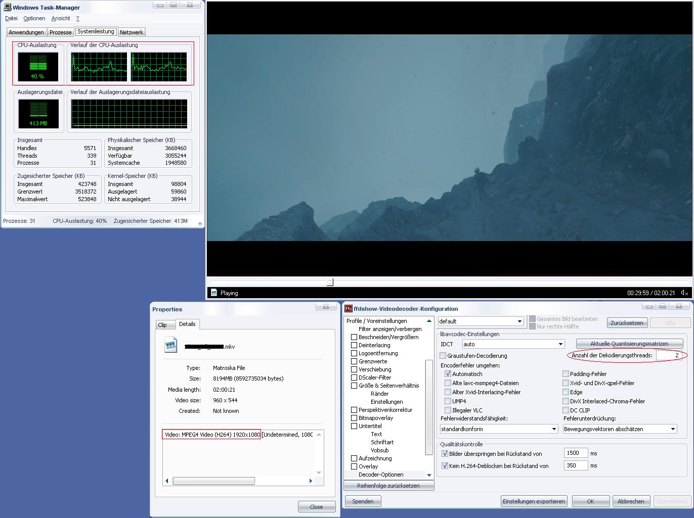

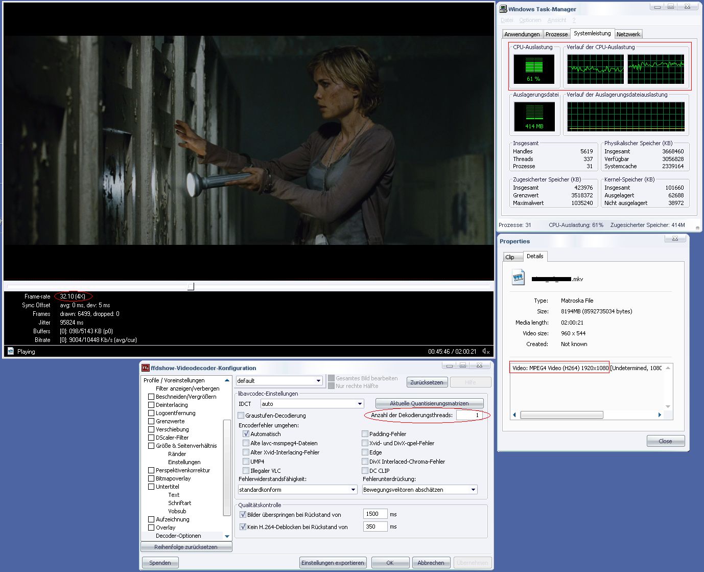

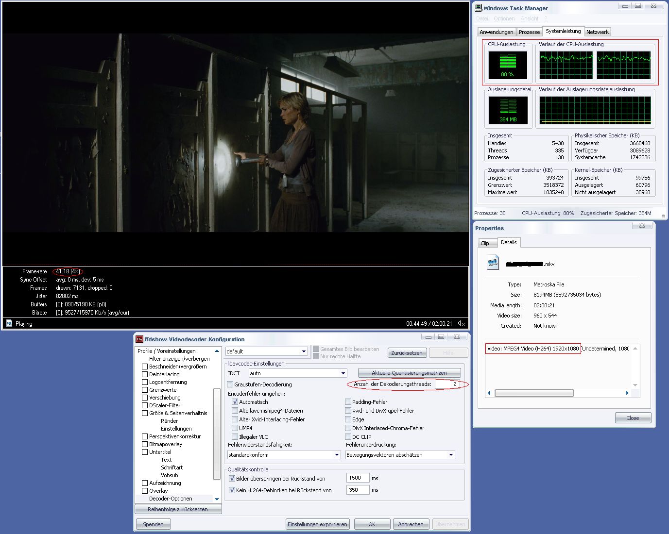

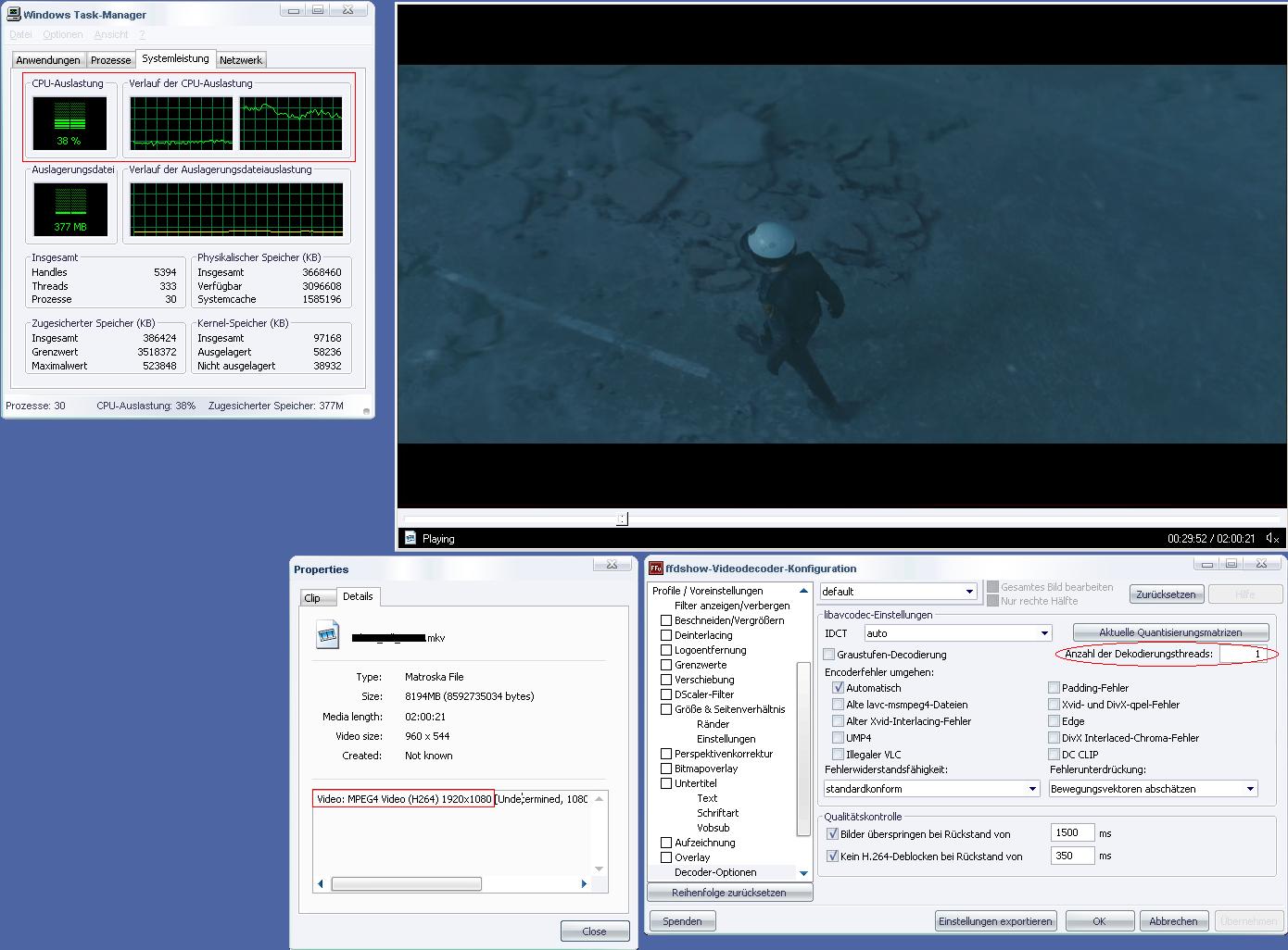

Tja, sowas kommt wenn man seine Augen nicht benutzt.
habe einpaar Bilder dran gehängt, und ich behaupte weiter das es SMP-Unterstützt.

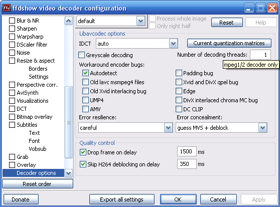

Welche ffdshow-Version benutzt du? Mein tryout revision 1473 vom 5. September unterstützt Multithreading nur bei MPEG 1/2, wie der Mouse-Over-Hint auch bestätigt...

OK, hab mir grad mal die neuste ffdshow-Version gezogen, da gehts tatsächlich. Danke für den Hinweis.
Edit: hab grad mal das Changelog von libavcodec durchforstet: das Feature wurde tatsächlich am 5. September hinzugefügt, das bedeutet wohl, dass zukünftige VLC-Versionen ebenfalls multithreaded H.264-Decoding haben werden :)
