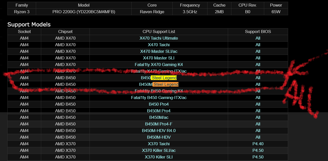

Also ich hatte bei den Bewertungen geguckt und manche hatten gesagt das da das bios für die 3000gen drauf gespielt war und nicht die 2000gen
Also, da du deinen 2700X auf das Mainboard setzen möchtest, solltest du das Bios nicht über die Version 2.63B hinaus aktualisieren, denn dein 2700X ist eine Pinnacle Ridge CPU:
*ASRock do NOT recommend updating this BIOS if Pinnacle, Raven or Summit Ridge CPU is being used on your system.
Folglich musst du schauen mit welcher Version das Board bestückt ist und ob es ordentlich läuft. Ein zurückflashen auf eine Version kleiner als die 2.63B ist nicht möglich.

Könnte ich das mainboard dann auch benutzen ohne ein bios update zu machen, also einfach cpu drauf und dann starten ohne probleme ?
Ja und wenn es trotzdem Probleme geben sollte, installier das oben genannte BIOS 2.63B für den Pinnacle Ridge.
