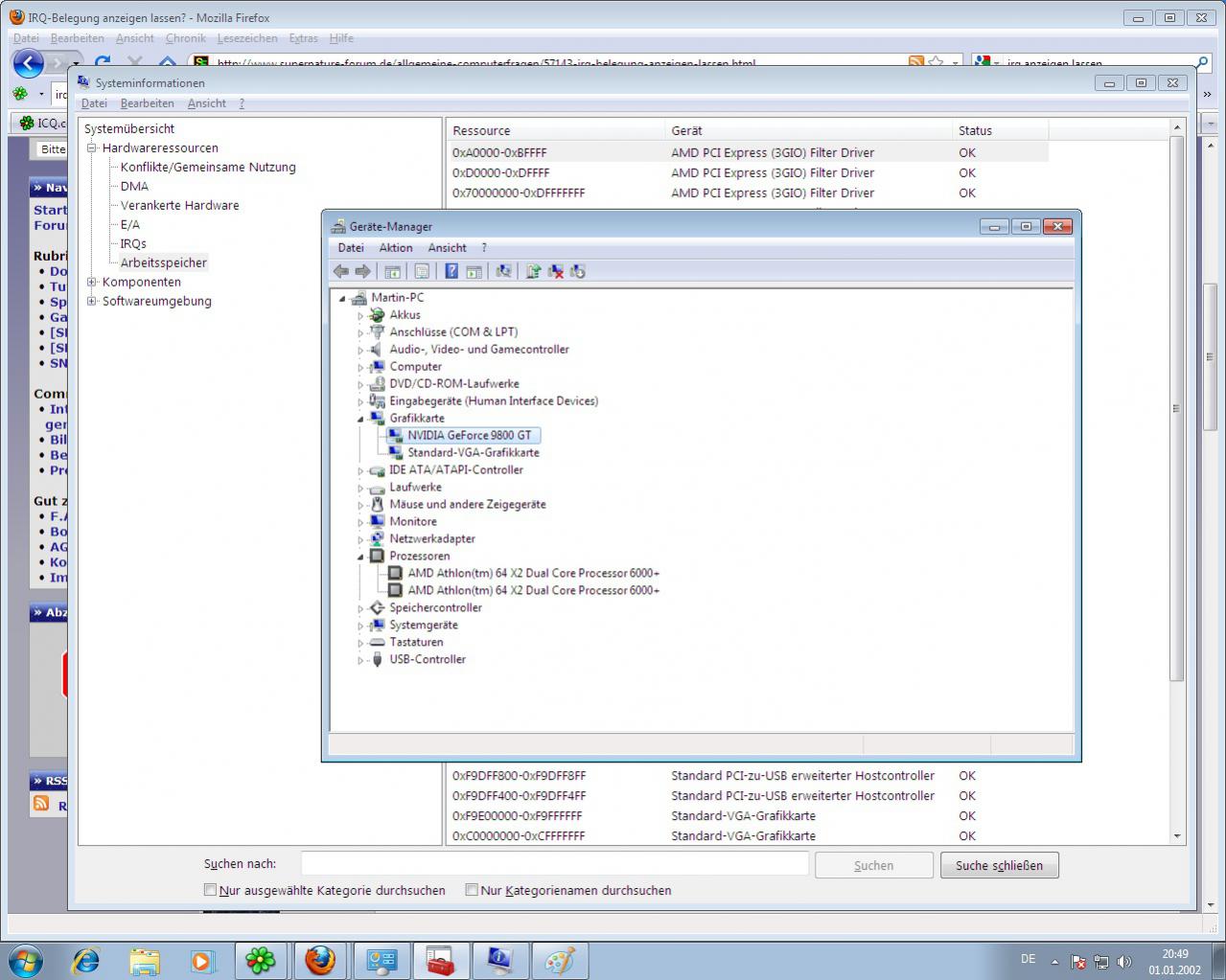

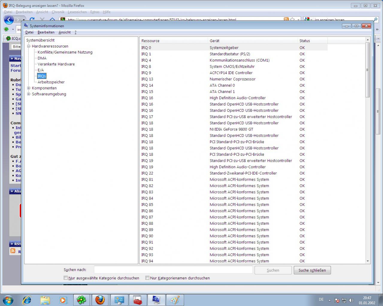

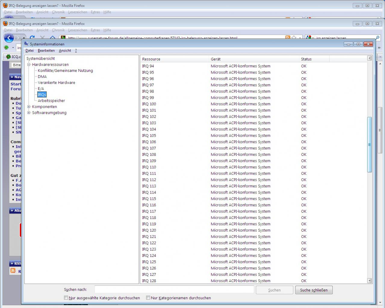

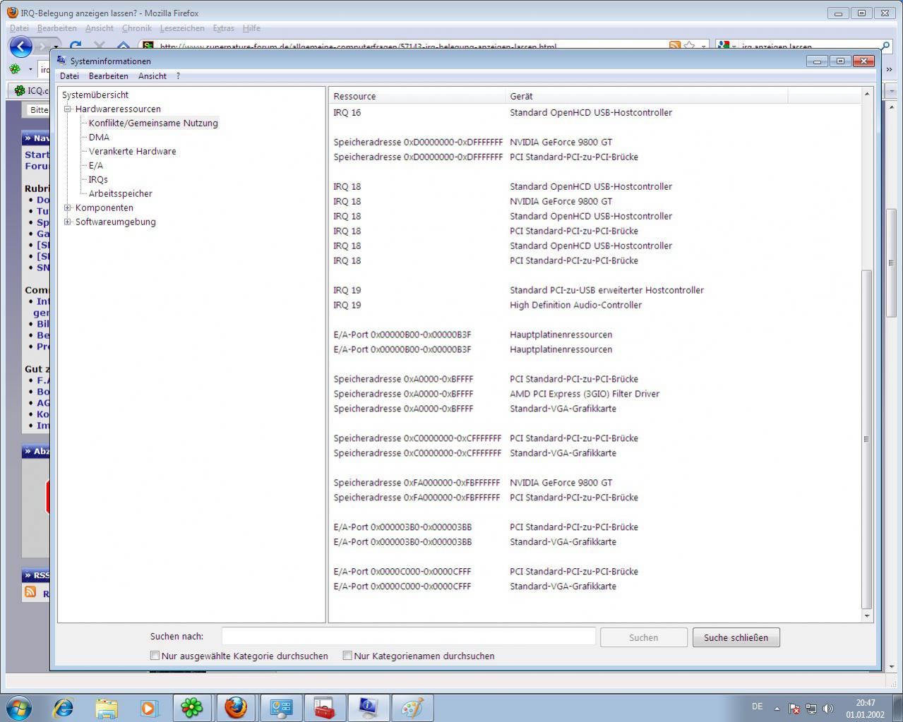

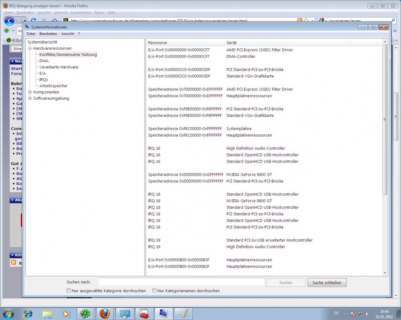

Hab mal die Gforce 9800gt eingebaut. Gehe aber über die Onboard Grafikkarte.
Im hardware manager wird die 9800gt erkannt un zeigt keine fehler an. auch den treiber konnte ich problemlos installieren. Ich habe mal ein paar screenshots gemacht, vill helfen die etwas weiter.
