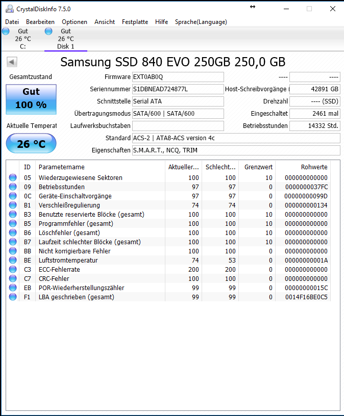

Hier Disk-Tool Screens:
CrystalDiskInfo:
Samsung:

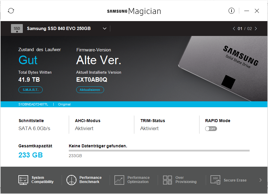

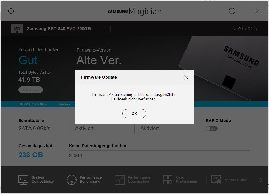

Konnte leider keine neue Firmware mit dem Samsung „Magician“ Tool aufspielen, da es die SSD eben gerne mal schnell nicht mehr findet.

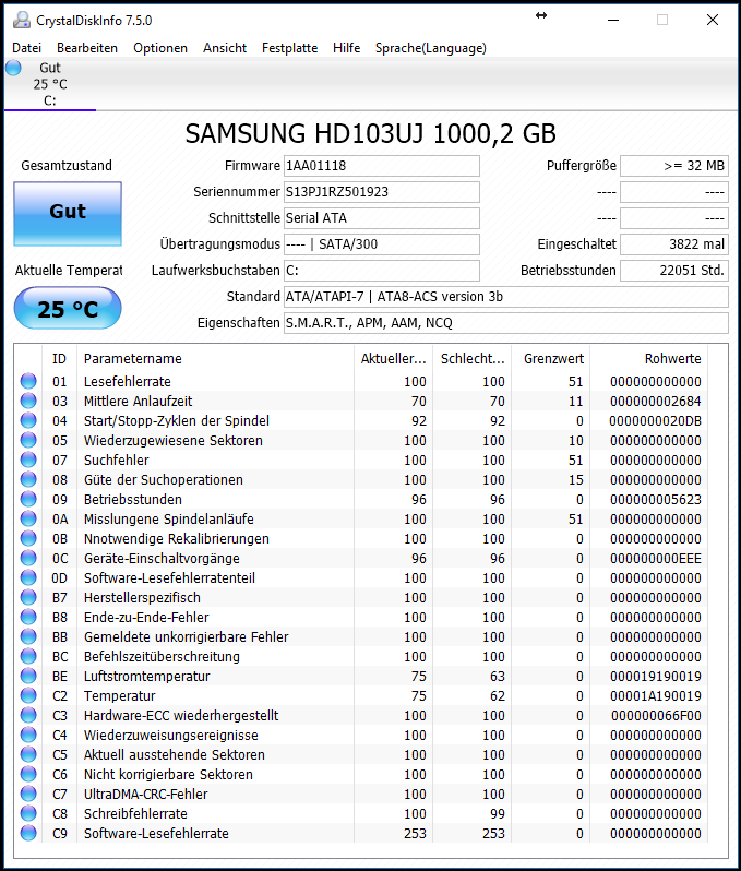

Hier noch CrystalDiskInfo von meiner HDD:
... wie auch auf dem Screenshot zu sehen ist, wird die SSD grad wieder nicht erkannt. ^^

Problem ist, dass ich eben nicht weiß ob es an der Firmware liegt.
Habe gelesen, sollte man ein FM-Update "flashen", aber die SSD in der Zeit getrennt wird, dies die SSD komplett abschießen kann. Also dann Brick.
Daher wollte ich mir das zum Schluss aufheben. :)

Poste also bitte mal den Screenshot von CrystalDiskInfo für die HDD!
Das NT ist so ca. 7-8 Jahre alt, wenn ich nicht irre.
In meinem ersten Post habe ich jetzt den CrystalDiskInfo Screenshot für die HDD unten angehängt.
Danke :)
Deren Werte sind in Ordnung und deren SATA Datenkabel auch. Leider meldet diese HDD keine unerwarteten Spannungsabfälle (Ausschaltungsabbrüche) die einen Hinweis geben könnten ob es am Netzteil liegen könnte, denn dies wäre meine Vermutung. Du hast gerade erst ein Update von einem alten AMD Phenom II gemacht, die waren bzgl. der Geschwindigkeit mit der die Takt- und damit Lastwechsel erfolgen, weit lahmer als es Intels aktuelle CPUs sind, Intel hat schon mit Skylake und der Einführung von SpeedShift einen großen Schritt getan und dies mit Kaby Lake noch mal verstärkt:
