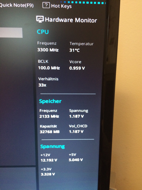

Auf Auto scheint der RAM ja zumindest mit 2133Mhz Standardtakt zu laufen, entweder du belässt es so oder stellst es halt manuell ein.

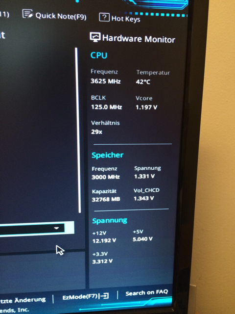

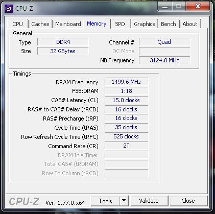

Update:

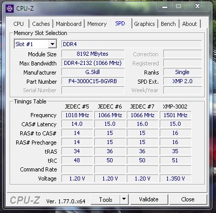

Hab nun auf meinem Asus X99-A II die Corsair Vengeance 32GB gegen G.Skill Ripjaws V DDR4-3000 (4x8 GB) getauscht.
Die Corsair liefen in 16 GB Version (4x 4GB) auf XMP 2.0 Profil ohne Probleme. Die gleichen RAM´s als 32 GB Version (4x 8GB) waren nur im Auto Modus auf 2133 Mhz stabil.
Lange Rede kein Sinn :D
Die neuen G.Skill Ripjaws V DDR4-3000 laufen im XMP 2.0 Profil ohne Probleme bei mir.
http://www.mindfactory.de/product_i...rot-DDR4-3000-DIMM-CL15-Quad-Kit_1013796.html

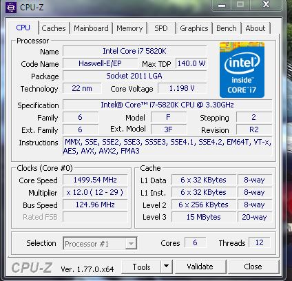

Das einzige was mir aufgefallen ist, dass dadurch der Speicher von BLK100 auf 125 automatisch gestiegen ist.
Muss ich mir hier Sorgen machen?
Ist das evtl. Schädlich für den CPU / Motherboard / RAM ?

P4P800 schrieb:
Update:
BIOS auf Auto
BIOS auf XMP 2.0
Kaum schlimmer als das RAM OC selbst. Du übertaktest jetzt halt nicht nur den Speichercontroller in der CPU sondern auch die Kerne.
Ist völlig Hupe.
Warum hast du eigentlich einen 5820k der nur auf Standardtakt läuft?
