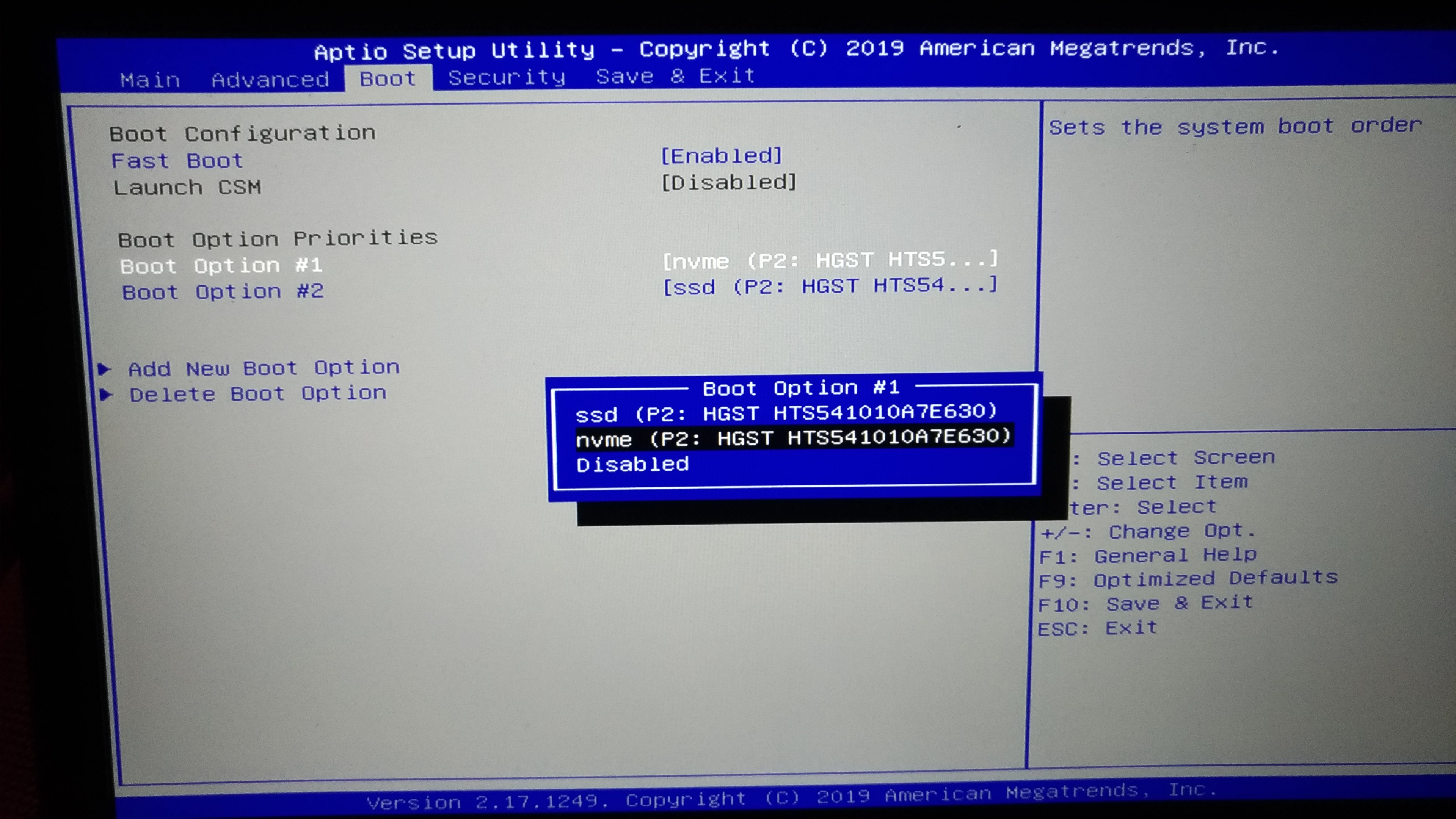

Hier die Boot Optionen. Er führt mich mich immer wieder zur Sata Festplatte als einzigsten Pfad. Egal welchen Filepath ich eingebe. Das Modell heißt Asus Q504U
Auf einem NVME Laufwerk ist Windows vermutlich im UEFI Modus installiert worden. Da wählt man nicht das Laufwerk als Bootmedium aus, sondern den Windows Bootloader. Schau mal bei Add New Boot Option, was da noch zu finden ist.
Ein Bios Update setzt eben die Einstellungen auf Default. Da ist so was nichts ungewöhnliches.

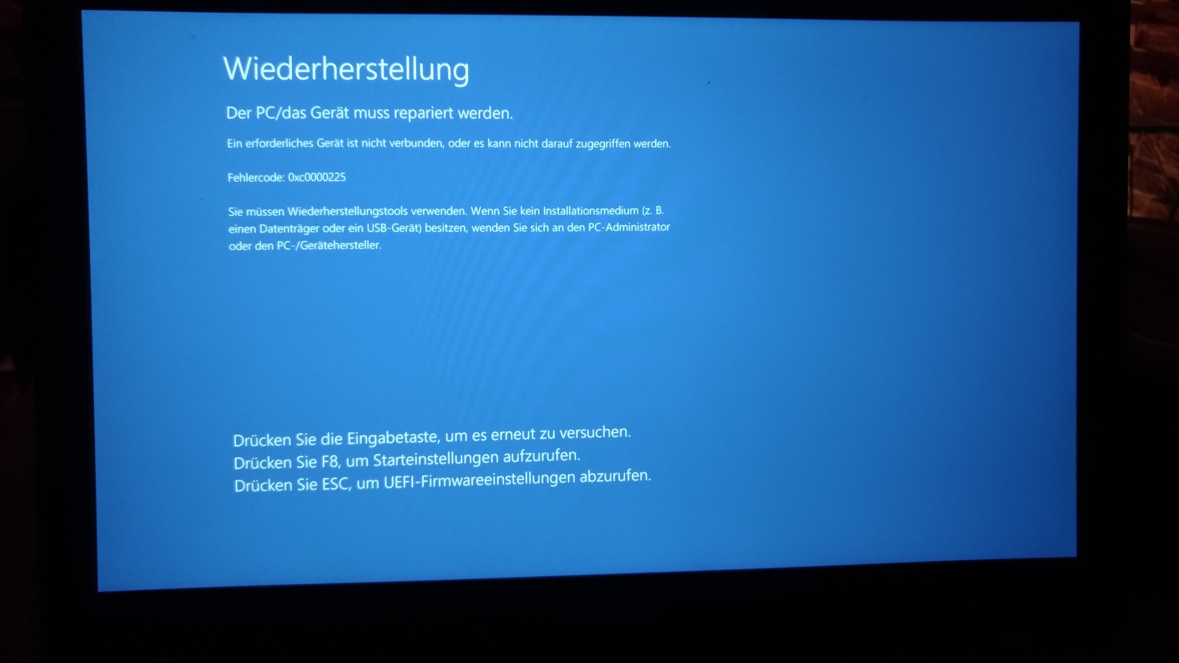

Ich habe noch vergessen zu erwähnen das er mir nen Bluescreen zeigt wenn ich einen der gewählten Pfade benutze bzw. als Boot prio den Windows Boot Manager. Ist eigentlich klar, weil mein OS auf der SSD liegt. Das System neu installieren wollte ich noch nicht, weil ich erstmal sehen will ob es auch noch anders geht. Und ich glaube nicht das dann das Problem gelöst ist. Ausser ich installiere das System aus meine HDD
Vor einem Biosupdate die Bioseinstellungen exportieren oder notieren. Dann musst Du mit den Einstellungen probieren. Launch CSM aktivieren zB.
Launch CSM ist doch für Rom Laufwerk bzw. USB Stick, oder täusche ich mich da.
Zu AddNewBootoption habe ich ja schon sämtliche Pfade ausprobiert, wie schon erwähnt. Gibt ja nicht allzu viel. Kann die Varianten nachher mal posten. Windows Bootloader hatte ich als erstes probiert....kam auch gleich der Bluescreen. Andere bootvarianten waren vorab nicht zu finden bzw. gespeichert
Hier die Varianten an Pfaden die ich ausprobiert hatte :
1. EFI\Microsoft\Boot\bootmgr.efi
2. EFI\Microsoft\Boot\bootmgfw.efi
3. EFI\Boot\bootx64.efi
Das waren die Varianten die ich probieren konnte. Weitere gab es nicht. Alle führten mich zum Bluescreen
