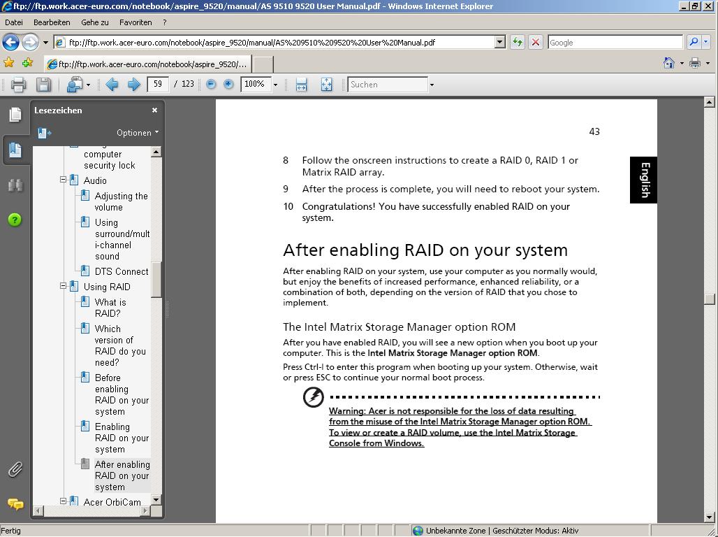

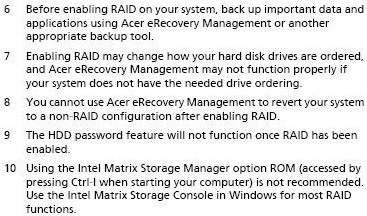

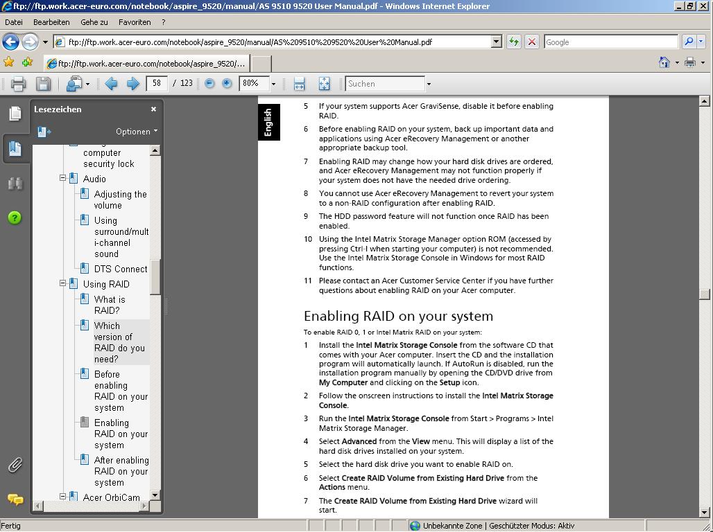

Lade gerade das Handbuch von acer mal sehen ob was drin ist was etwas nützt, melde mich gleich wieder.
Gruss Harry
Edit
Wegen einem RAID findet sich im Handbuch nur dieses und nichts über das Bios selbst.
