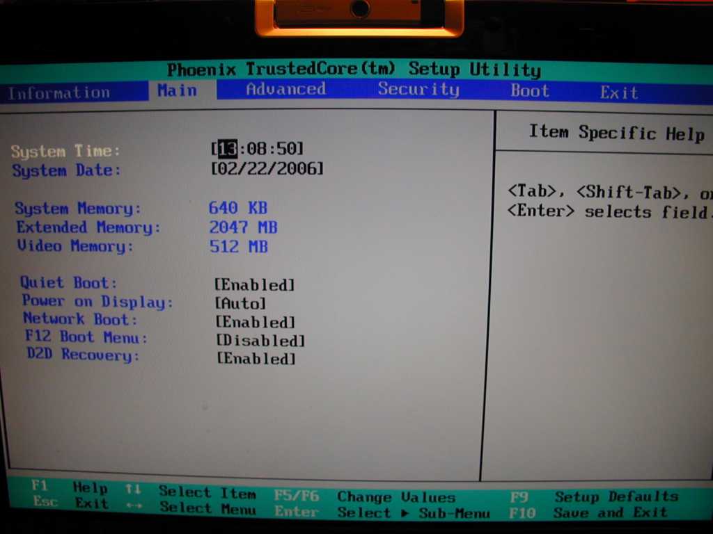

Hast du eine CAM um Bilder von deinem Bios zumachen, weil so kommen wir nicht weiter.

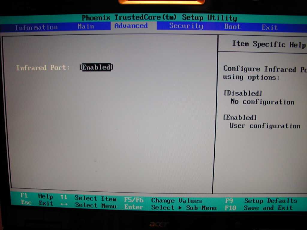

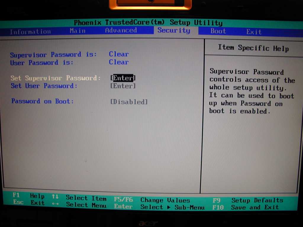

ja hab ich...werde ich dann gleich erledigen!
mache einfach von allen fotos!
-----edit--------------
hier sind die fotos!

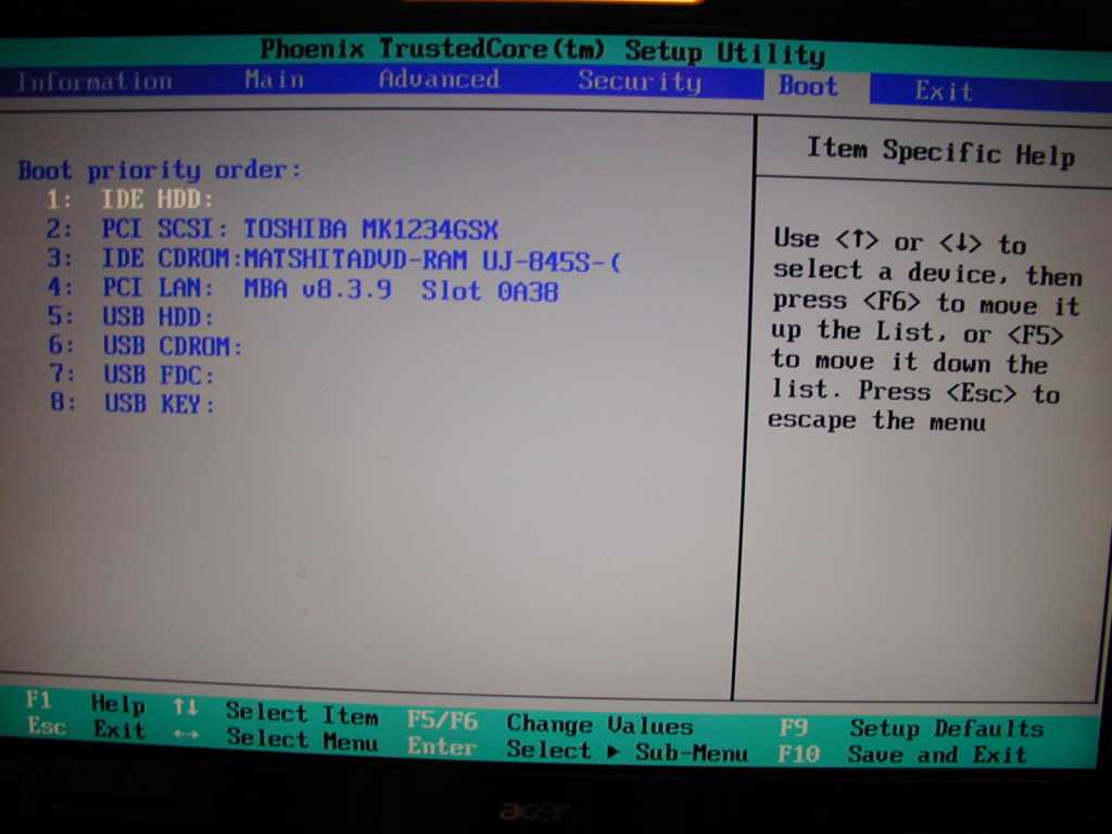

Was steht im Bios beim Reiter Boot?
Wie auf dem Bild https://www.computerbase.de/forum/attachments/p1010014neu-jpg.88165/
Vermute das beim installieren die Dateien auf die falsche Platte gelandet sind.
Normal müssen doch 2 Festplatten da auftauchen oder?
also jetzt steht
toshiba mk1234... bei IDE HDD und an 1. stelle.
hab auch gerade win xp reingetan und auch setup gestartet..und die platten partioniert und dann installiert. nur nach dem reboot meint er, dass dieses konfigurationsproblem auftritt.

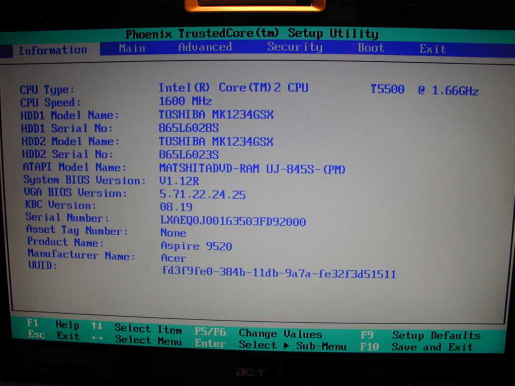

Jo Mahlzeit habe ich schon, nochmal weil du sagtest "toshiba mk1234... bei IDE HDD und an 1. stelle" normal müssen doch 2 Festplatten da auftauchen oder für Bootfolge?
Weil hier auf dem Bild ja 2 zusehen sind. https://www.computerbase.de/forum/attachments/p1010010neu-jpg.88161/
Vermutlich deswegen dein Prob beim starten des OS nach Installation.

Ist schon komisch da hast du 2 Platten drin aber nur eine in der Bootfolge, ist nicht normal weil das sehe ich zum ersten mal so.
Hast ja auch verschiedene seriennr. wie man auf dem obrigen Bild sieht.
Gruss Harry
Edit:
Halt warte mal, sicher das du zwei Festplatten drin hast und nicht nur eine wo welche durch die Partition in 2 geteilt wurde, würde das dann erklären nur eine bei der Bootfolge.
