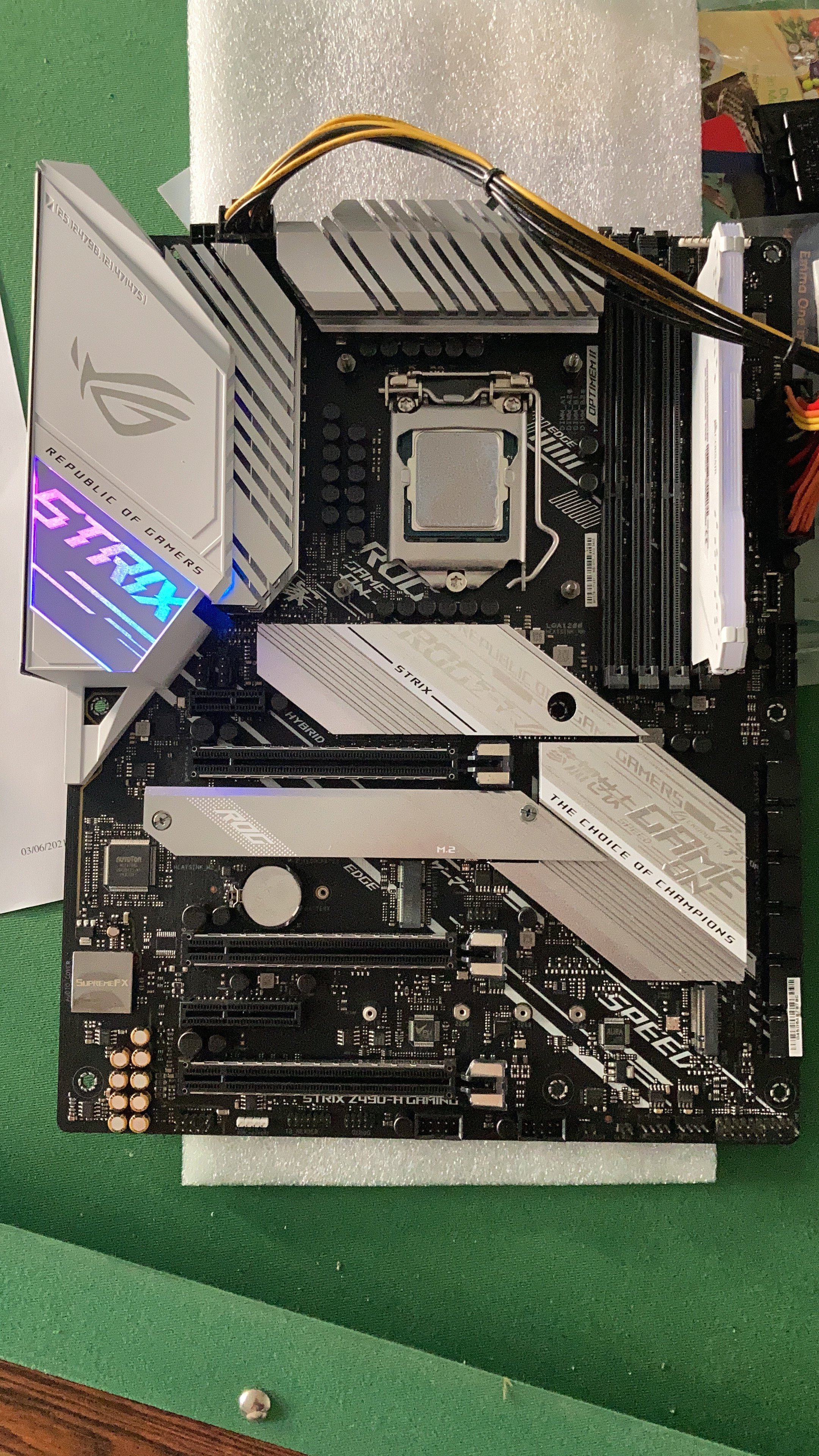

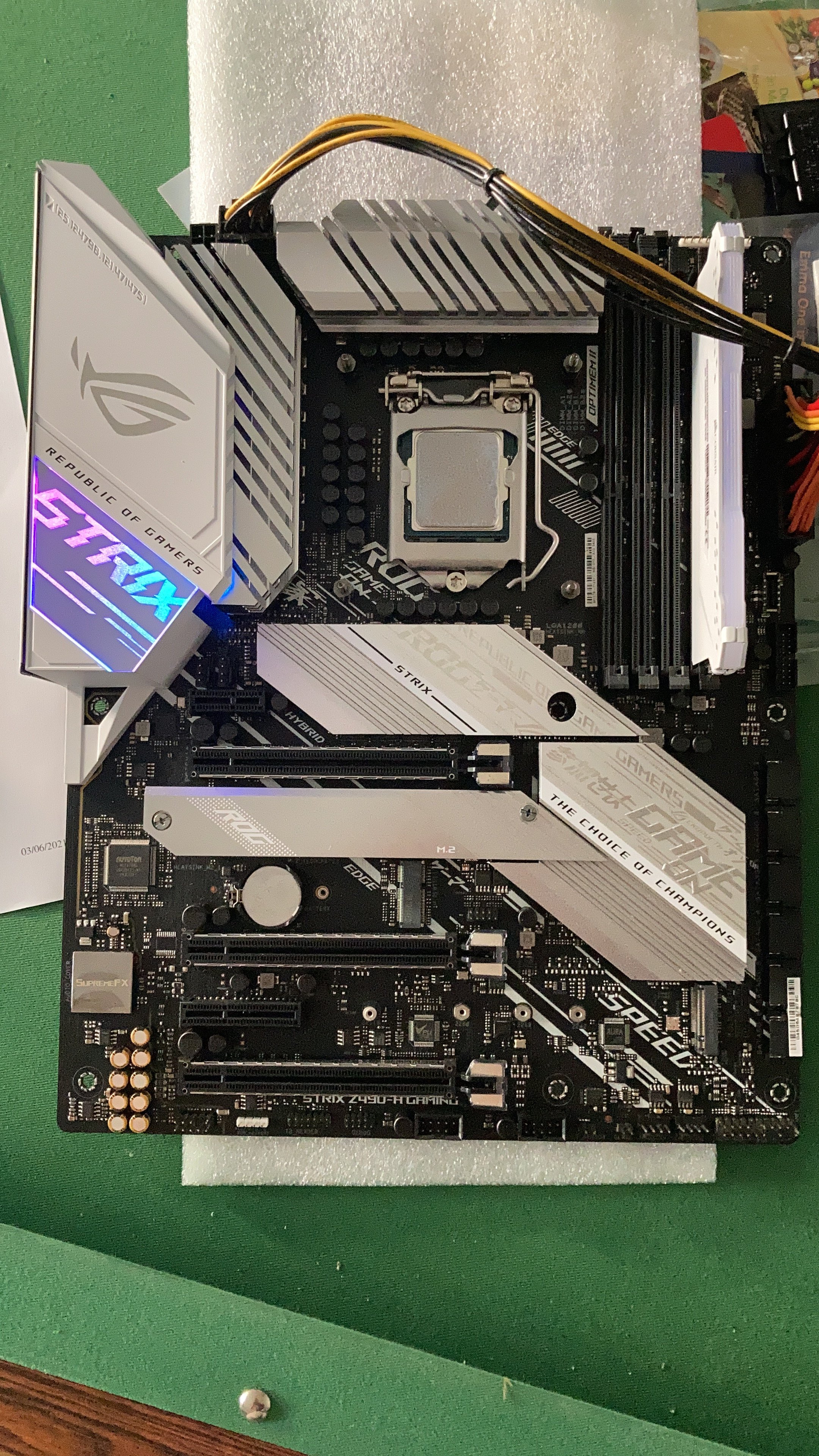

Alles neu bestellt, alles zusammen gesteckt und heute gestartet.
System fuhr hoch aber kein Bild inkl. DRAM led am leuchten und da kam ich auch schnell drauf das dass BIOS ein Update brauch aufgrund der 11th Gen.
Dank Asus Flashback ja ohne Oberfäche möglich.
Alle Schritte befolgt und siehe da, Bild kommt. In kamen POST Meldungen das noch Updates durchgefahren werden und dann ist es passiert.
System schaltet sich ab, einzige was noch leuchtet ist der Schriftzug an der I/O, kein Lüfter dreht sich weder vom Gehäuse noch Netzteil.
Bin alles durch.
CMOS reset mit schrauben zieher.
CMOS reset mit Batterie.
Manueller Start über Power Pins.
Netzteil gewechselt .
Über Flashback versucht ein älteres BIOS zu flashen.
Mainboard ausgebaut und von allem getrennt bis auf Netzteil und CPU.
Immer das selbe Bild .
Liebe Community, gibt es noch etwas was ich versuchen könnte außer es wieder zurück zu schicken ?

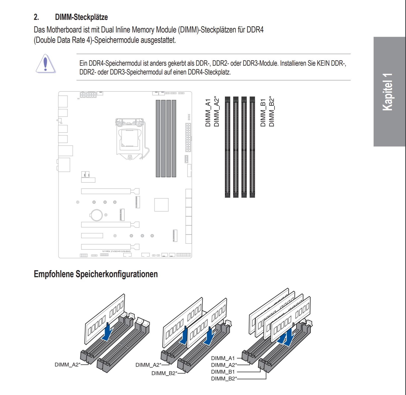

Versuch mal Single Ram Module wie im Handbuch gezeigten Slot... wäre noch so eine letzte Idee.

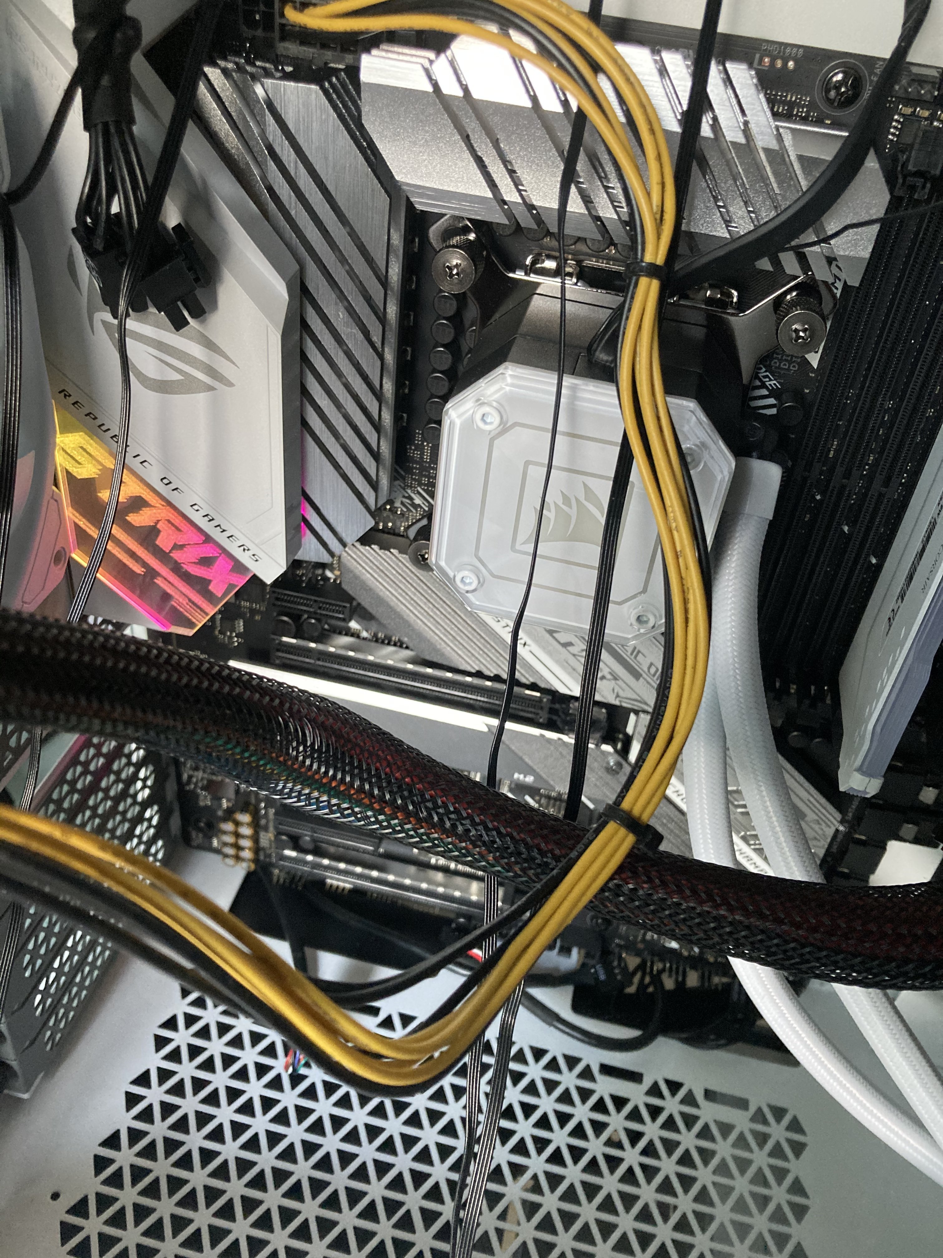

Vielleicht stellste wenigestens mal nen Kühler auf die CPU und was ist wenn das Mainboard den fehlenden CPU Lüfter bemängelt und deshalb den Dienst versagt?
Aber eine Grafikkarte hast du schon noch drin?
Auf den Bildern sieht man keine und die CPU hat keine Grafikeinheit.
CrazyT schrieb:
Hat er doch geschrieben, dass er das getan hat!
Ohh sry , übersehen..
Aber was passiert oder besser gesagt was passiert nicht ?
Hast du versucht, das Board mit CPU und OHNE KÜHLER zu flashen??????
RAM steckt im Slot wie es im Handbuch steht, aber keine Änderung.

Was mir aufgefallen ist, das STRIX Emblem hat vor dem Flash Versuch nicht geleuchtet während ausgeschalteten Zustand.
Nun ist es so, das es sofort anfängt zu leuchten sobald das Netzteil eingeschaltet wird quasi sich im Idle befindet.
Das Flashback Feature wird ja bei ausgeschaltetem Systen gestartet und da war das Emblem auch nicht am leuchten, als ob das Mainboard irgendwo gerade fest hängt.
Habe jetzt im ausgebauten Zustand den Boxed Lüfter angeschlossen trotz das die CPU keinerlei Wärme produziert in dem momentanen Zustand.

Ja mit Kühler und CPU , ohne Kühler und CPU und selbst ohne CPU
Beim ersten Flash versucht war die Aio und CPU verbaut.
Das STRIX Emblem leuchtet bei mir auch wenn es Strom gibt von der Steckdose aber der Computer noch nicht eingeschalten ist. Das der Lüfter vom Netzteil sich nicht dreht kann doch daran liegen das er sich erst bei einer bestimmten Temp. einschaltet. Ist jedenfalls bei meinem Seasonic so.
vielleicht liegt es ja auch am Netzteil?
