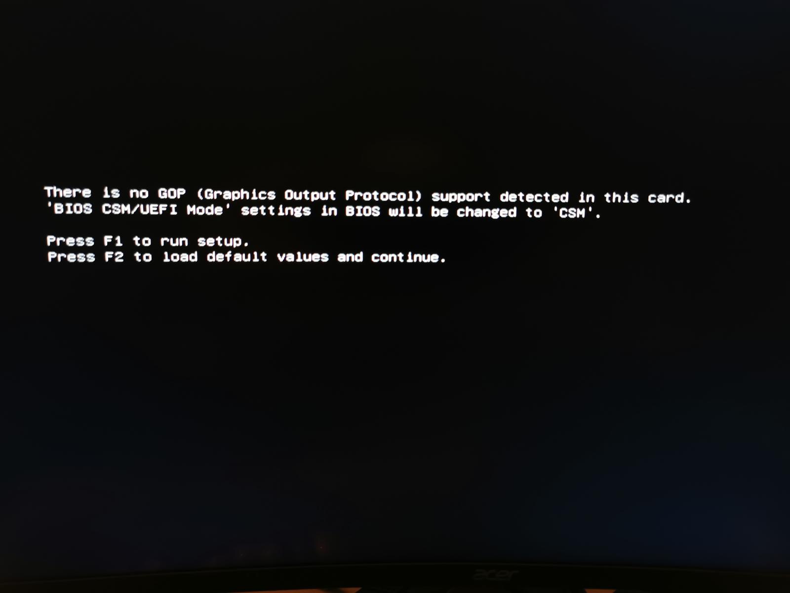

Ach, macht doch nicht immer ein Drama aus gut 10 Jahren alten Standards.
Ausgelegt ist die Karte natürlich auch auf UEFI-GOP und kommt mit dem GOP Treiber klar,
wenn dieser geladen wird im UEFI des Mainboards.
Dafür reicht es aber nicht aus nur CSM zu deaktivieren bei allen Mainboards,
sondern der schnellste UEFI Fastboot muss an.
Und ein Karte der RTX 20er Series hat definitiv UEFI (GOP) Support.
Mit CSM funktioniert sie eben dann ohne das Protocol im VBios Legacy Modus.
Gerade bei nVidia Karten funktioniert das in der Regel bestens.
Hab schon RTX 30 Series Karten auf BIOS Mainboards, ganz ohne UEFI laufen sehen.
Viele moderne Mainboards (UEFIs) spucken sogar eine Meldung aus,
wenn ein Karte kein GOP kann und schalten auf CSM.
Reaktionen: areiland
