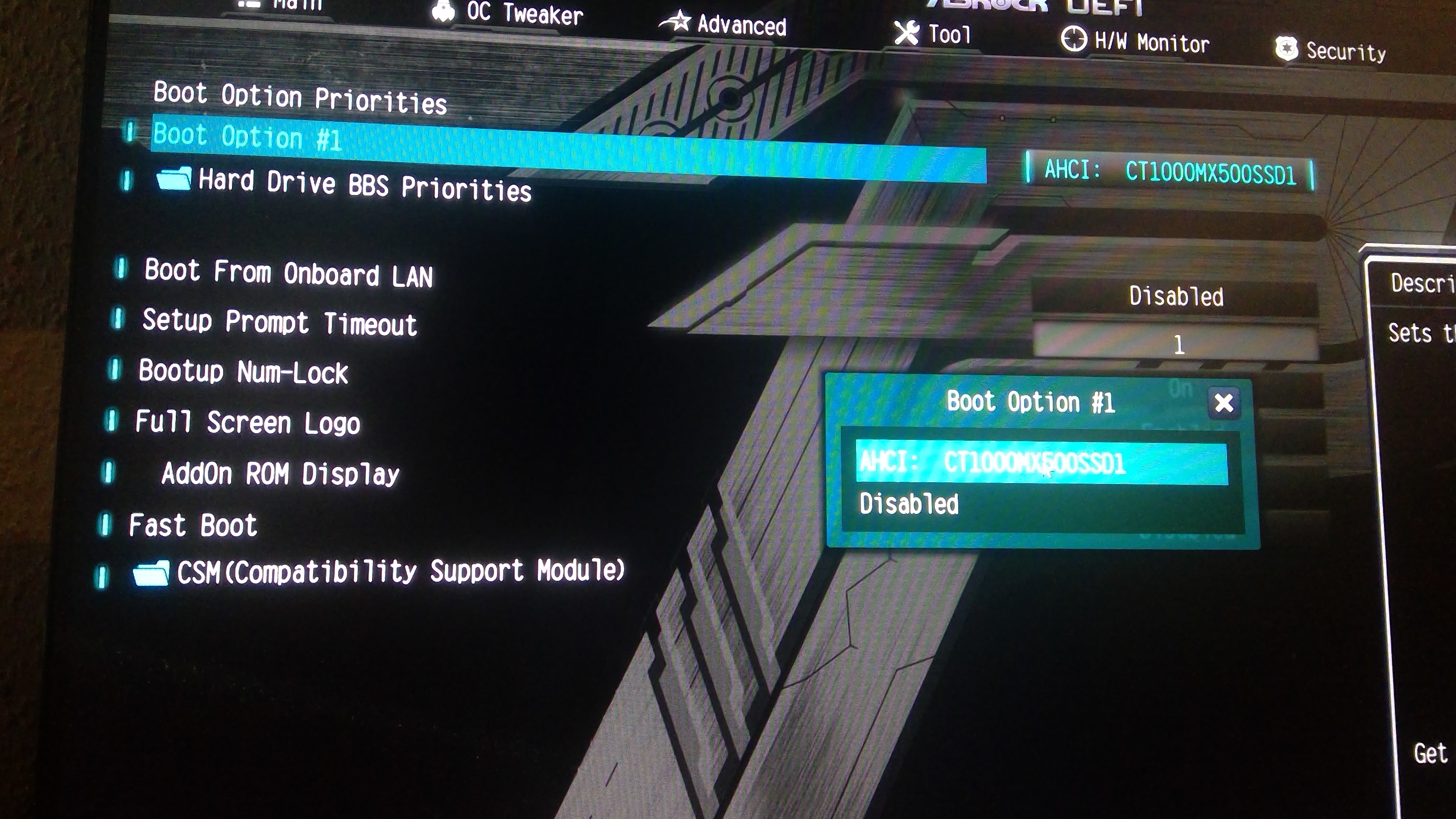

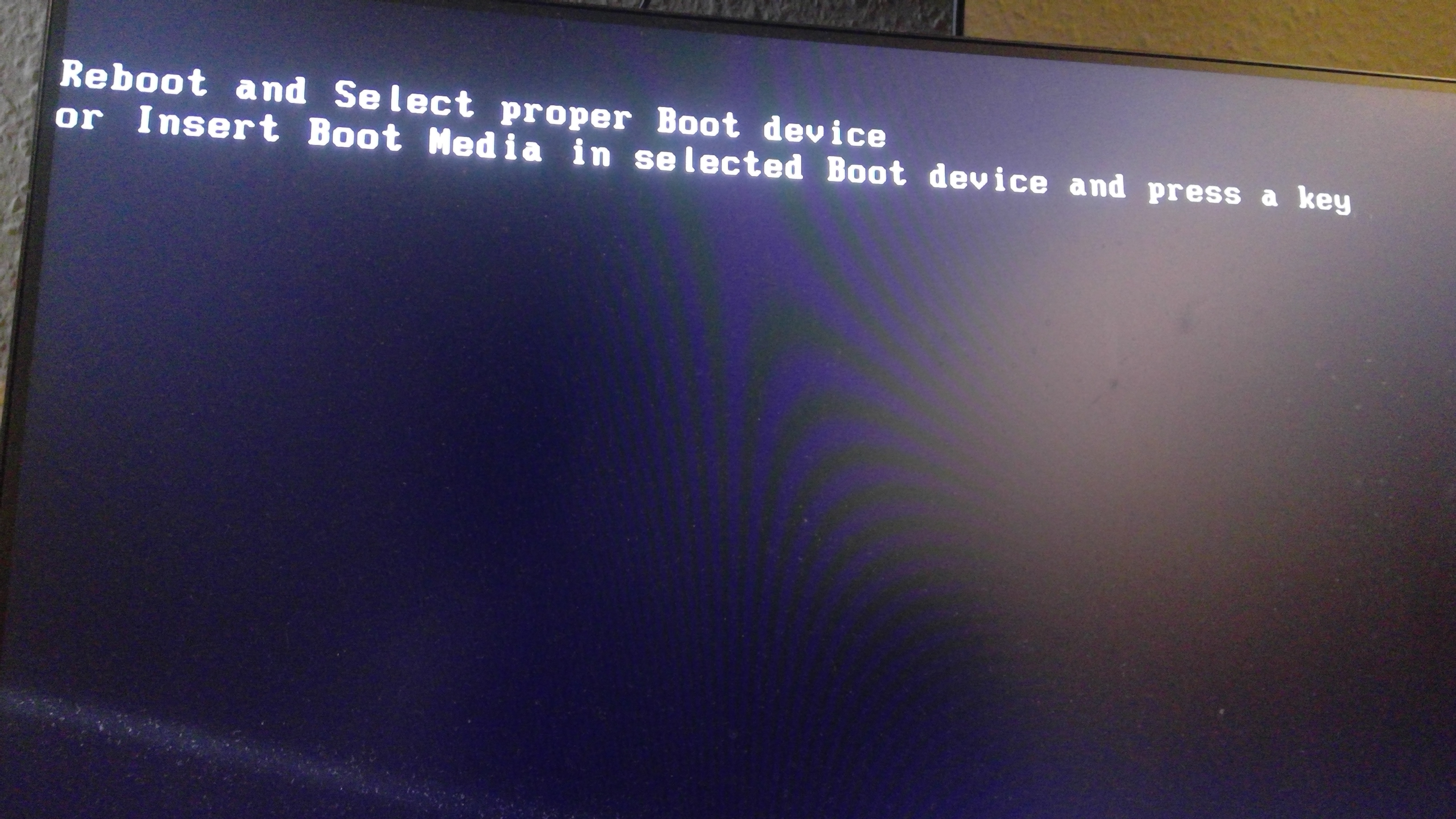

So kleines Update, hab jetzt das neue Mainbaord drin und komme auch ins Bios hurra, nur leider wird meine M2 gar nicht erkannt. Mein MB hat 2 M2 Slots und ich habs in beiden probiert. Er versucht immer über die MX500 zu booten, wo aber kein Windows drauf ist... dazu muss ich sagen dass ich ein OEM Windows noch hatte, aber trotzdem müsste er ja die M2 erkennen und booten und mich dann nach einer Win Lizenz fragen.

Jup, dann schickt er mich immer nur uns Bios und kommt gar nicht so weit wie sonst, wo gesagt wird Please enter bootable device bla

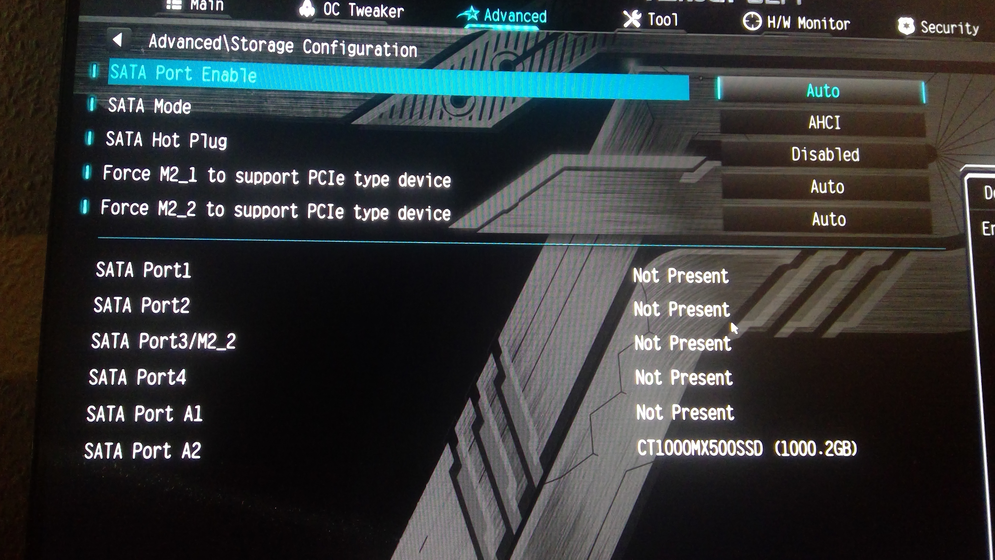

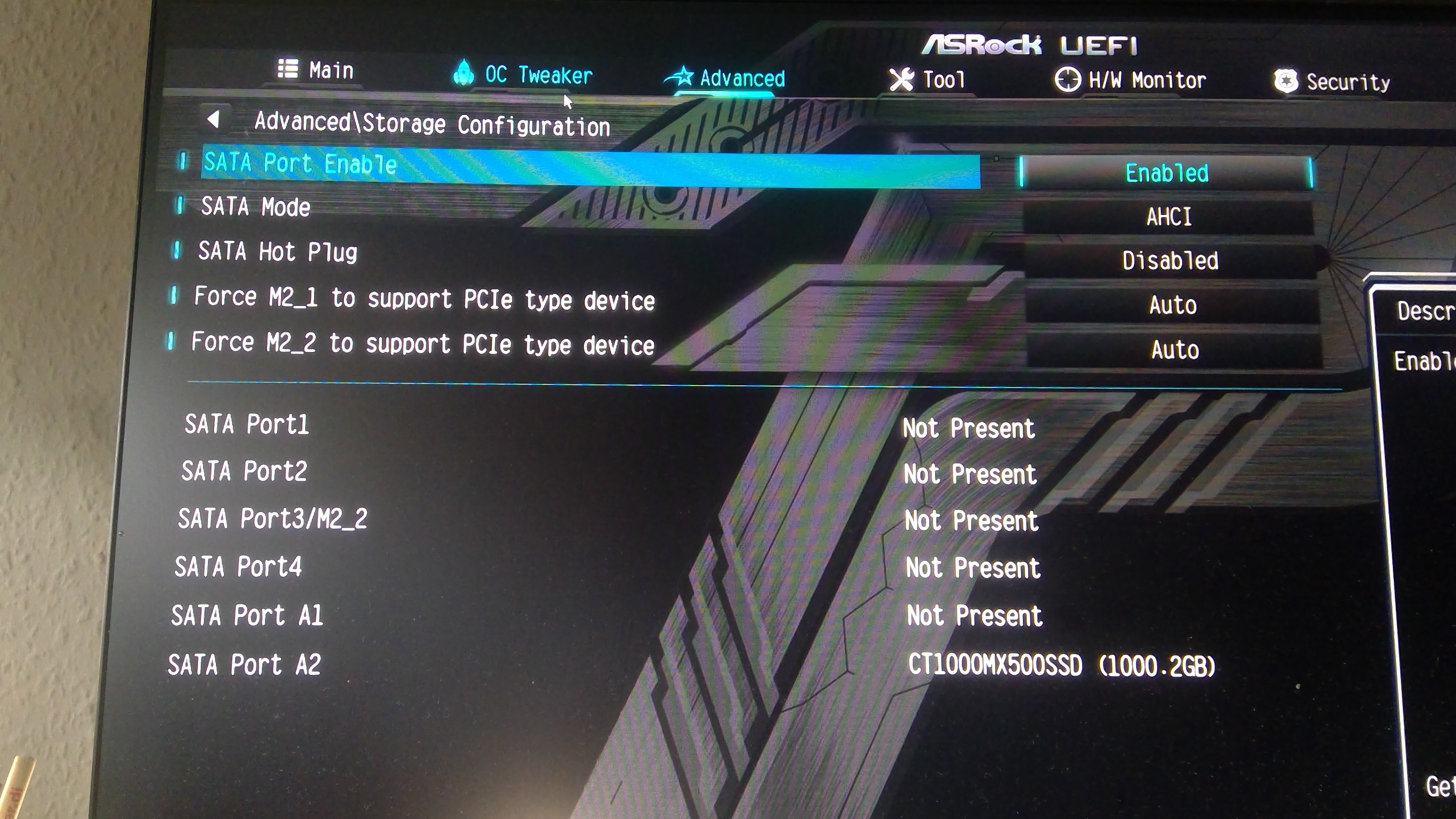

Deine M.2 wird also an keiner Stelle im BIOS angezeigt und nicht nur nicht in der Bootauswahl?
Ne also da wo sie angezeigt werden sollte im Bios (in der Speicherkonfiguration) wird der M2 Slot als "Not Present" angezeigt. Hab sie halt auch grade im 2ten M2 Slot und nicht im "Ultra M2 Slot". Aber bei beidem wurde sie nicht angezeigt.

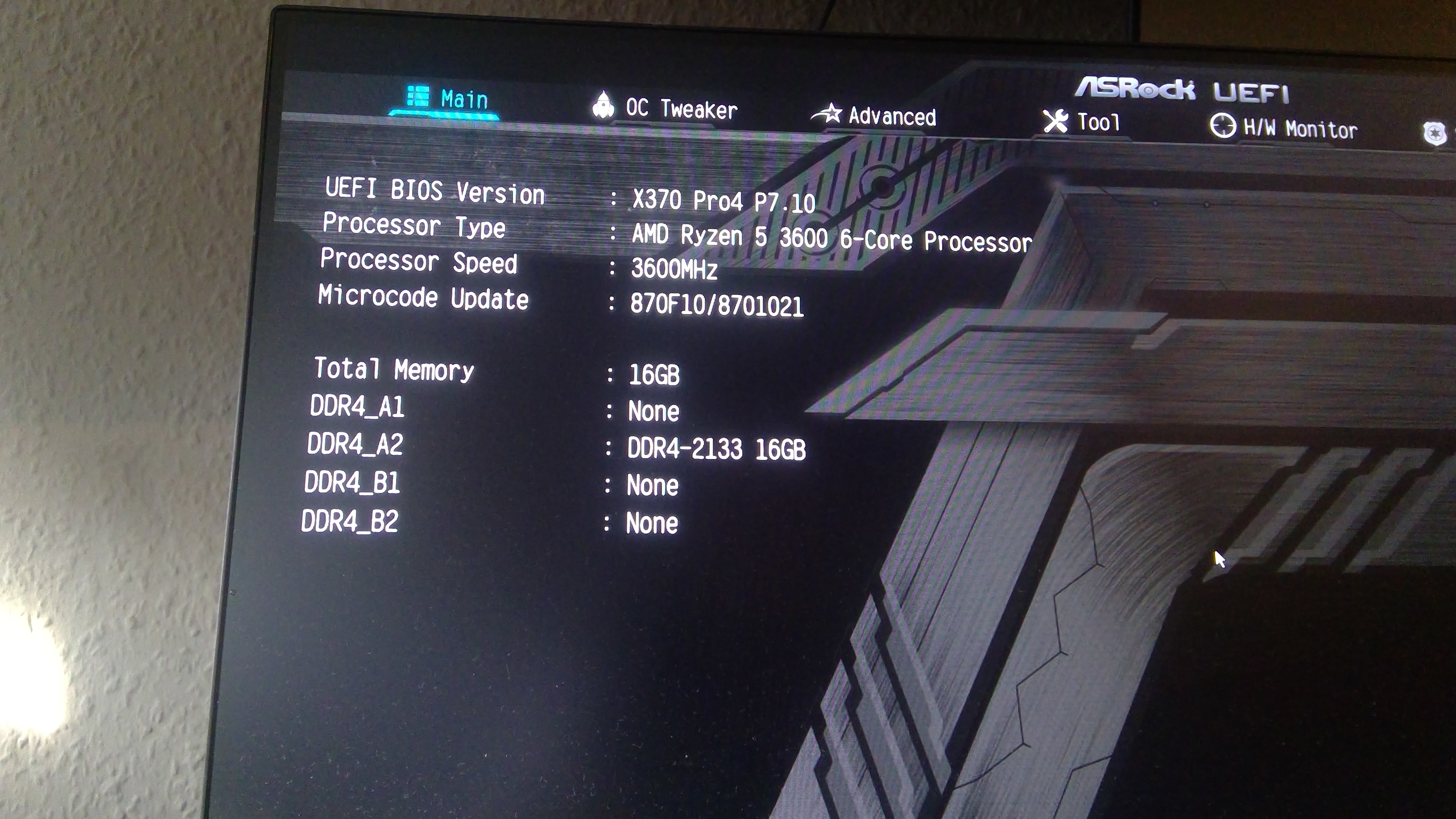

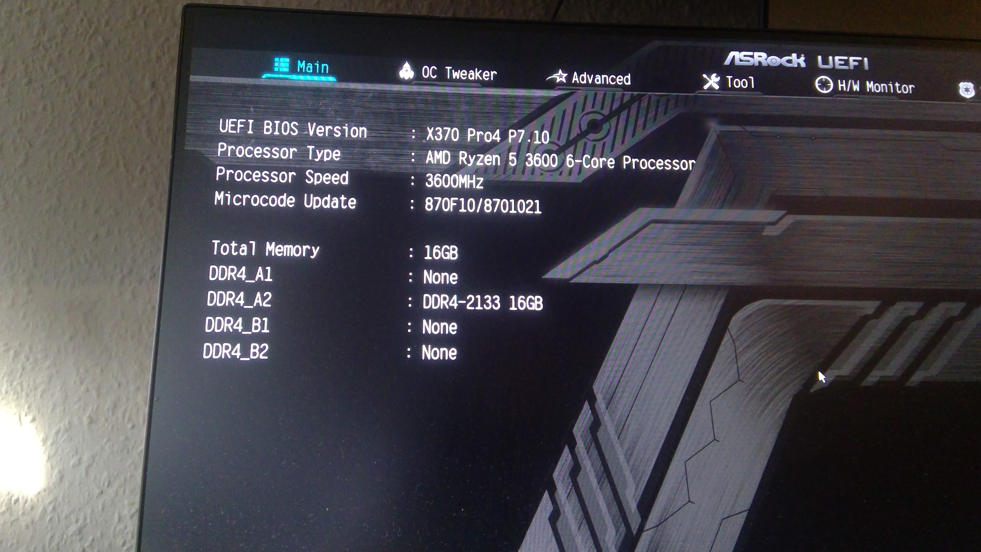

Welche BIOS- Version wird dir angezeigt?
Siehe Anhang, ist P7.10, komischerweise sagt er mir, ich hätte nur einen RAM drin, hab aber im 2. und 4. Slot jeweils einen?
Auch hab ich erstmal nur den älteren Porzessor drin, erst wenn alles klappt verbaue ich vielleicht den neueren, wenn der nicht gerade wieder mein CPU Sockel kaputt macht.

und wenn du dein RAM aus Slot 4 in Slot 2 verfrachtest, den Slot 4 aber frei lässt?
Sagt er dann was?
Wenn nichts angezeigt wird, ist der RAM-Riegel wohl defekt.
Oder du hattest den Riegel nicht richtig in den Slot gesteckt, ist mir auch schon passiert...

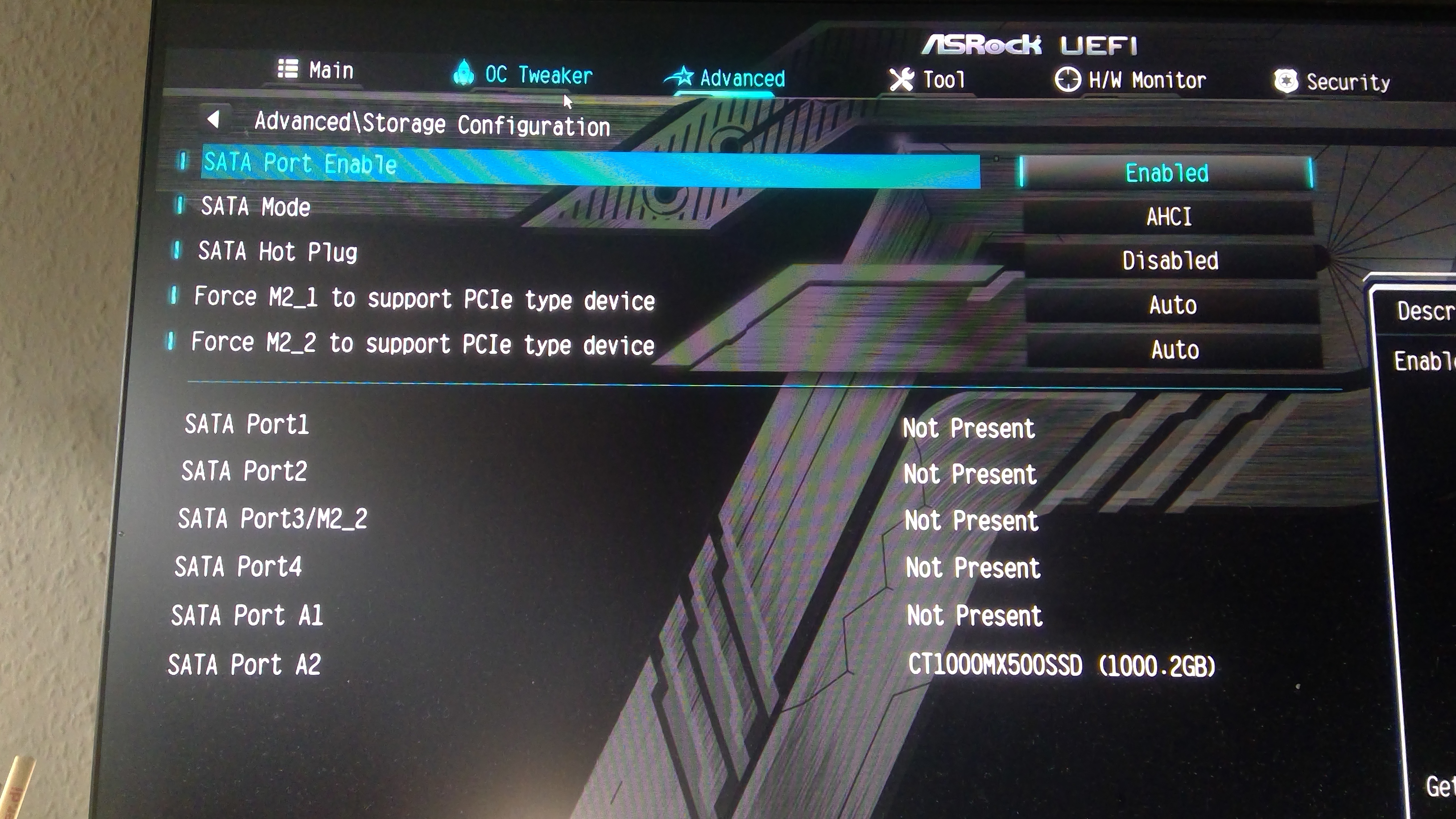

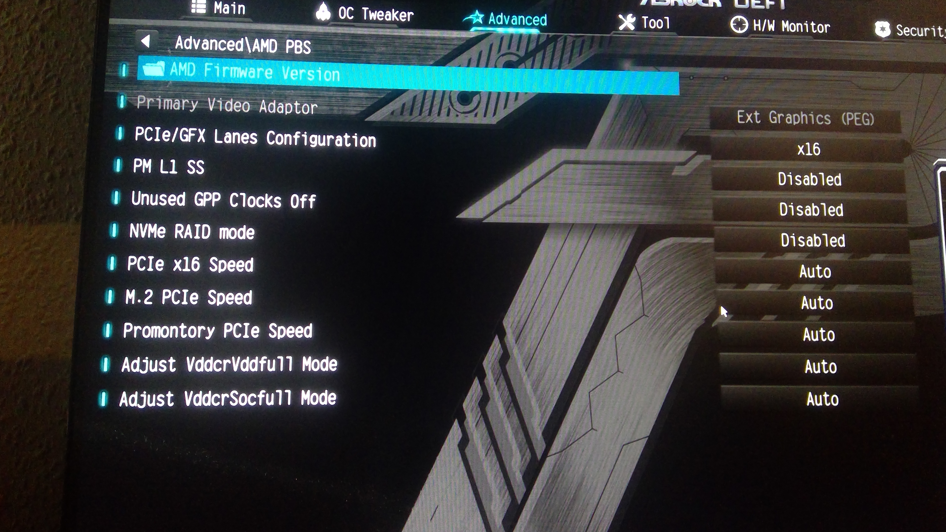

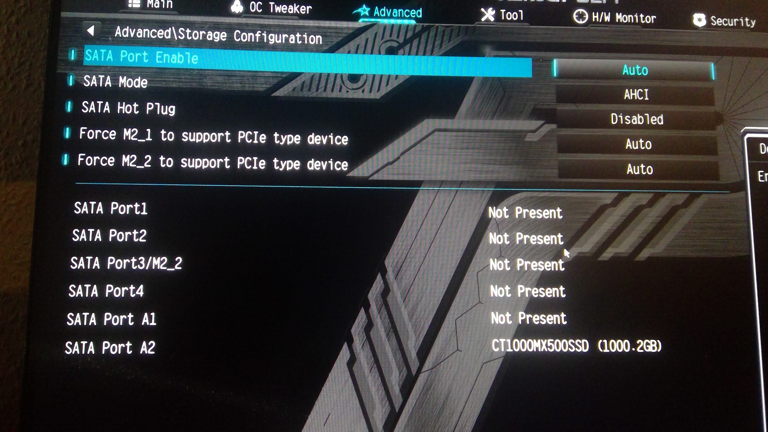

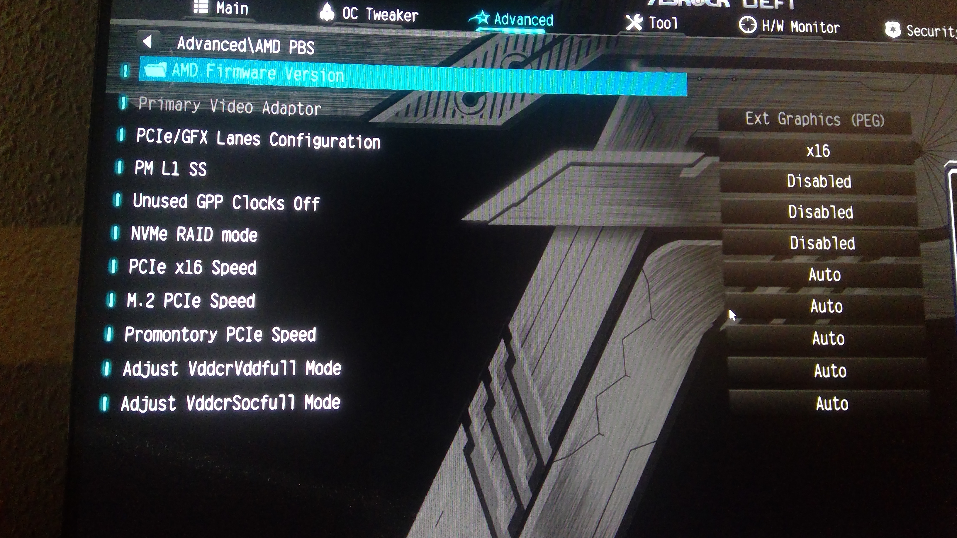

Hier nochmal ein paar Einstellungen des Bios:
Sagt er dann was?
RAM werden mittlerweile 2 erkannt, aber danke

Motorrad schrieb:
Daß das mit der M.2- Erkennung zu tun hat, kann ich mir eher weniger vorstellen!
Ne stimmt schon, eigentlich sollte die M2 im Bios aufgelistet sein, ohne Einstellungen vorzunehmen... ich verstehs schon wieder nicht

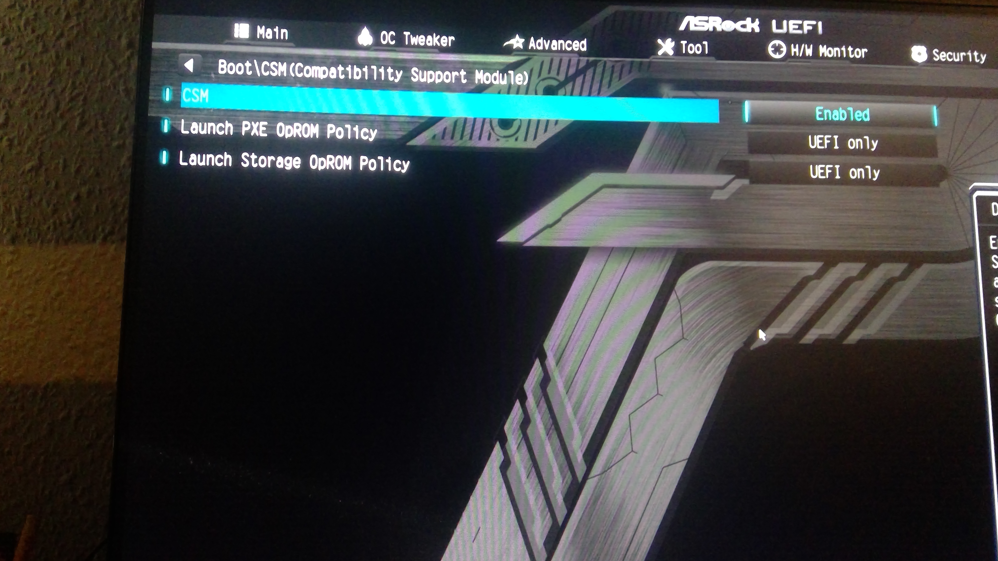

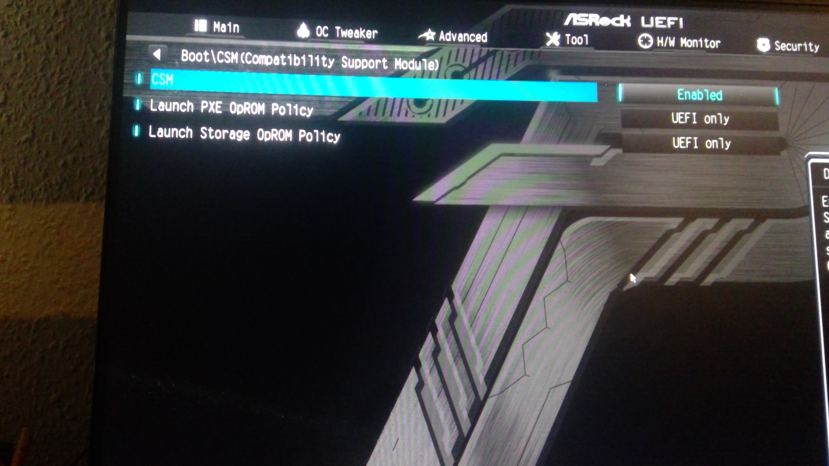

Hat auch nichts geändert CSM zu deaktivieren...

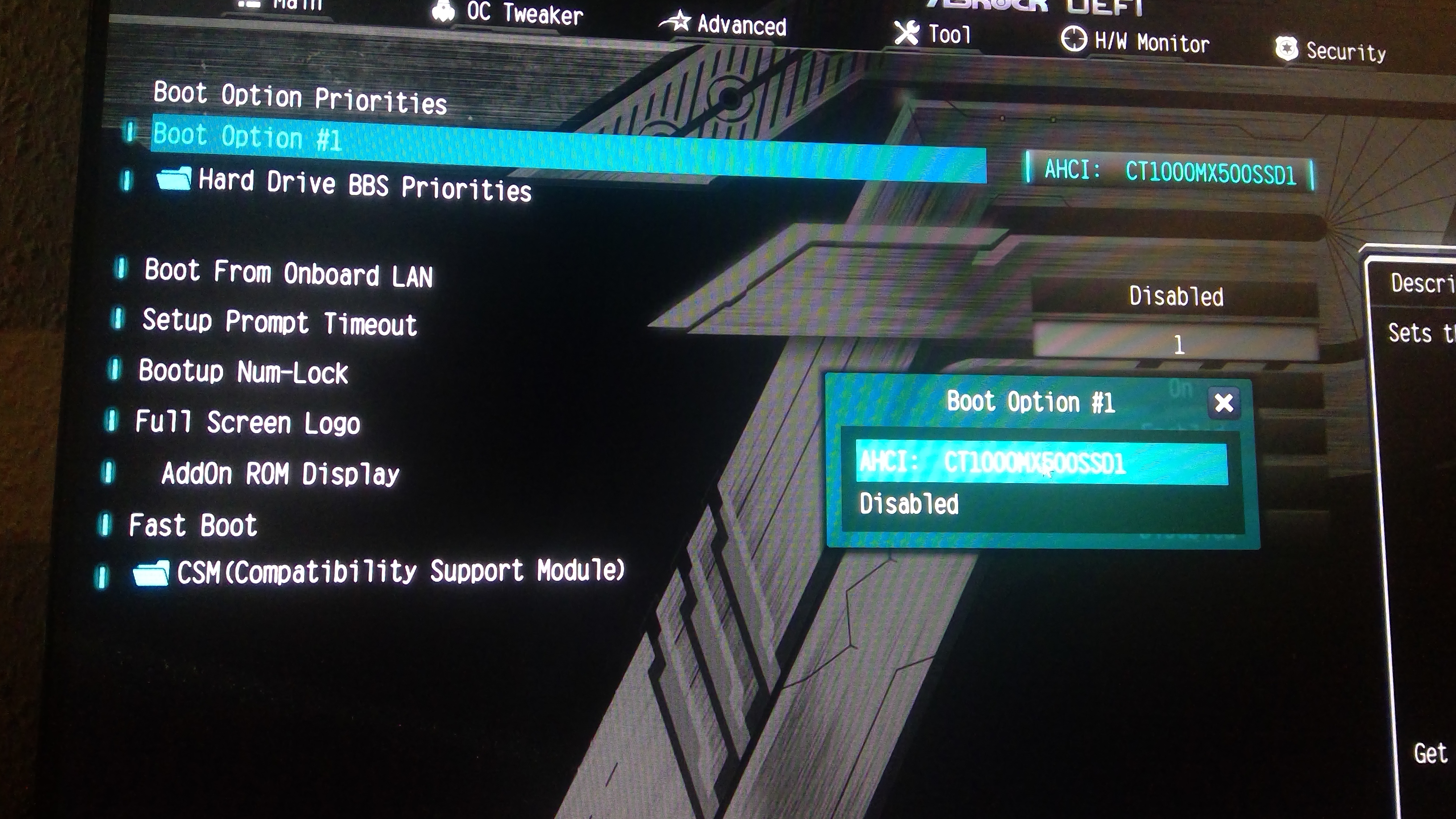

Motorrad schrieb:
Hast du hier schon mal etwas umgestellt!?
Nope, ich probiere es mal, hat leider auch nichts bewirkt

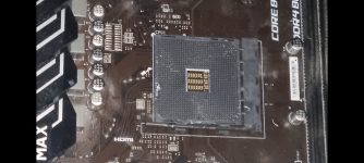

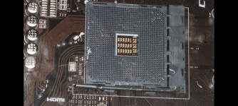

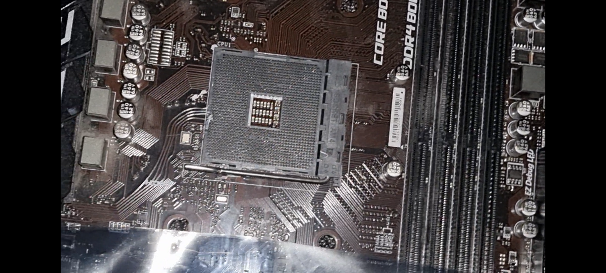

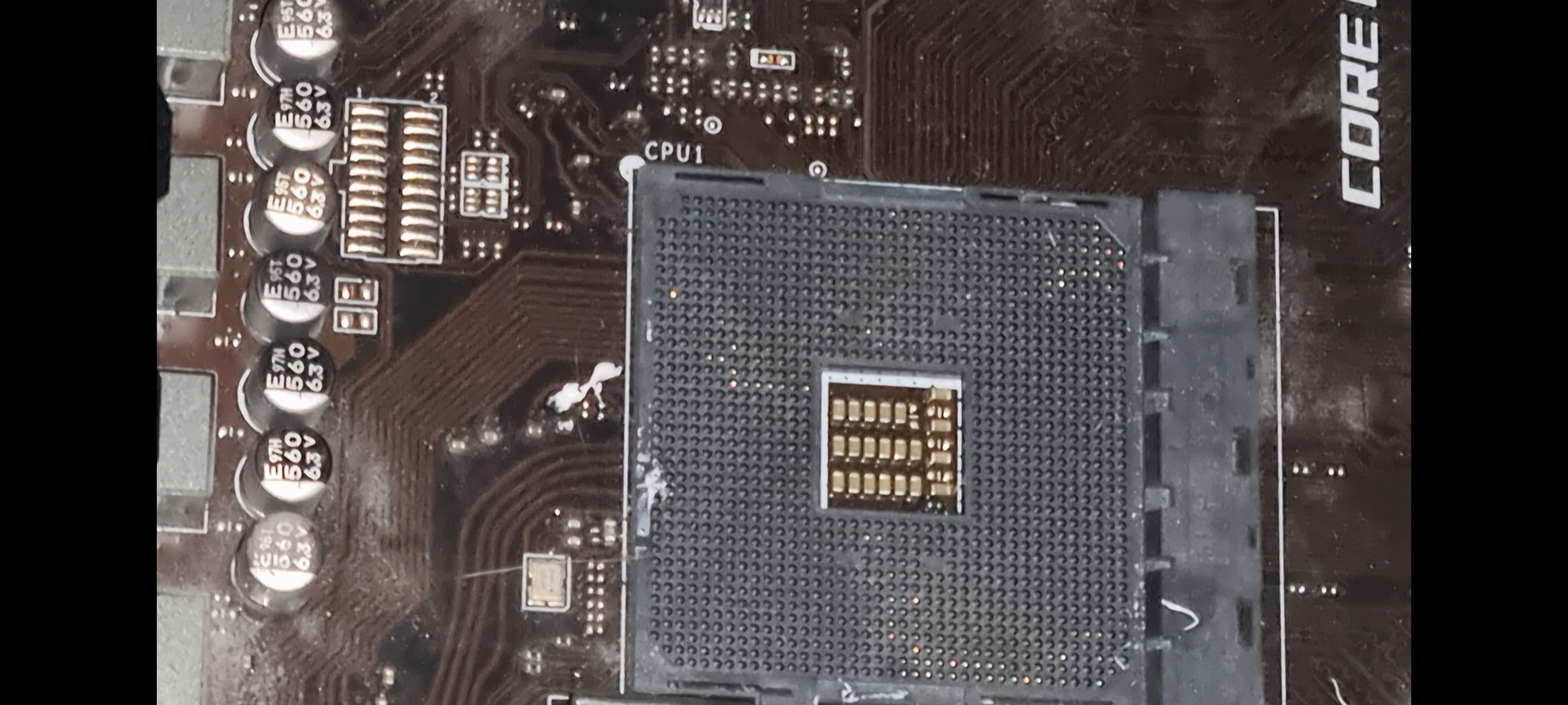

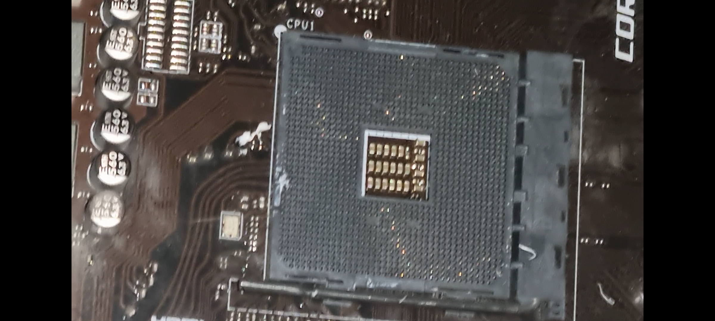

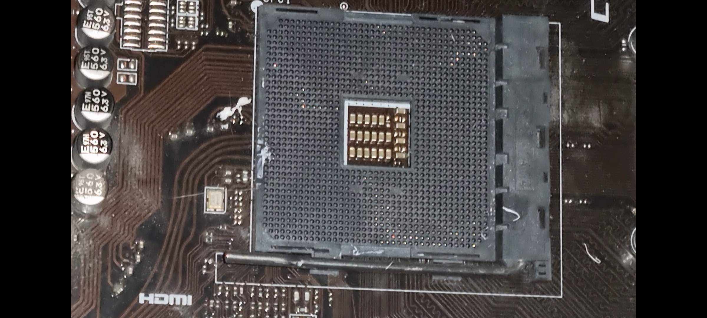

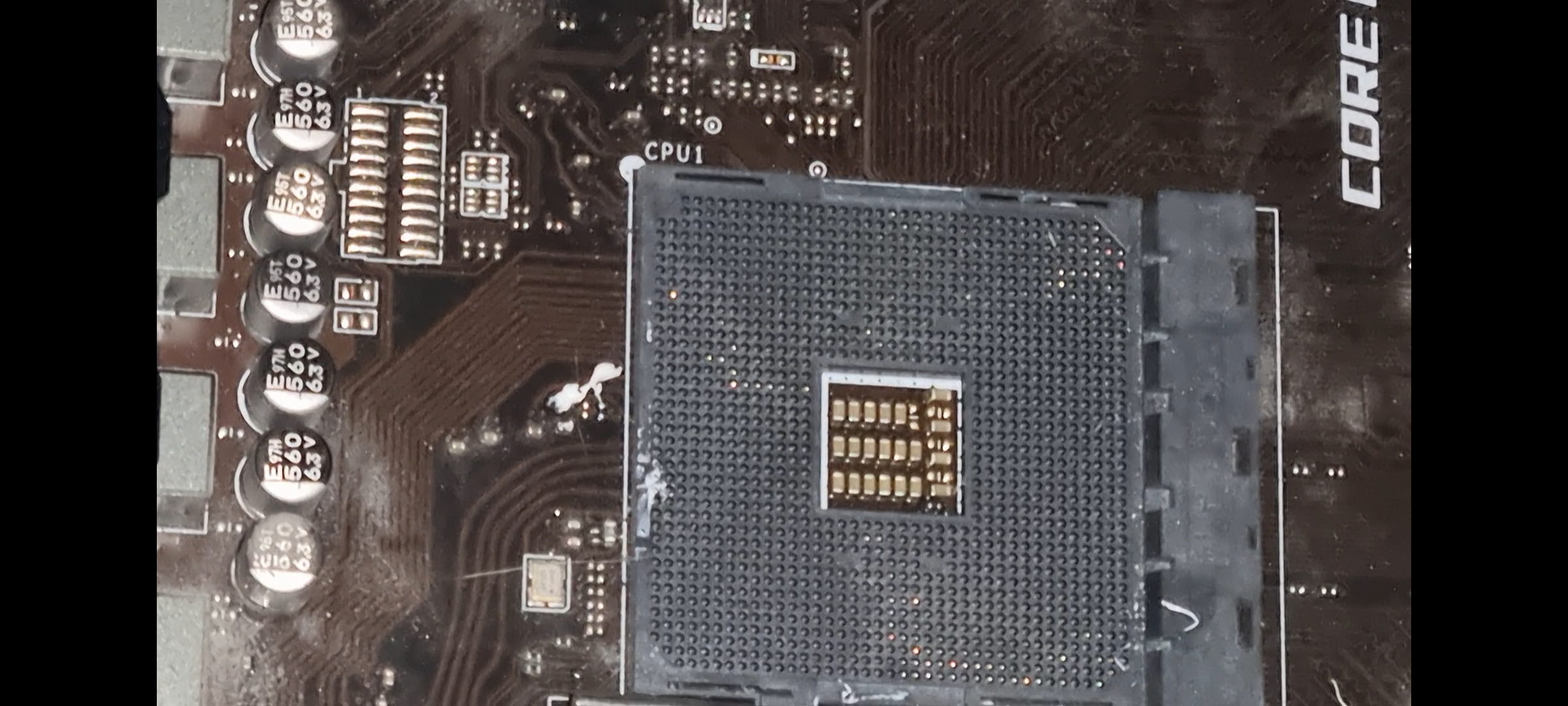

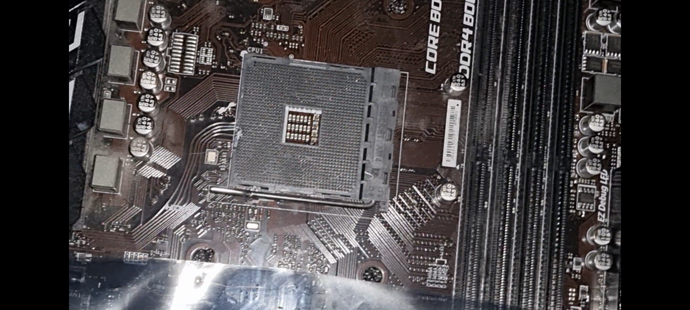

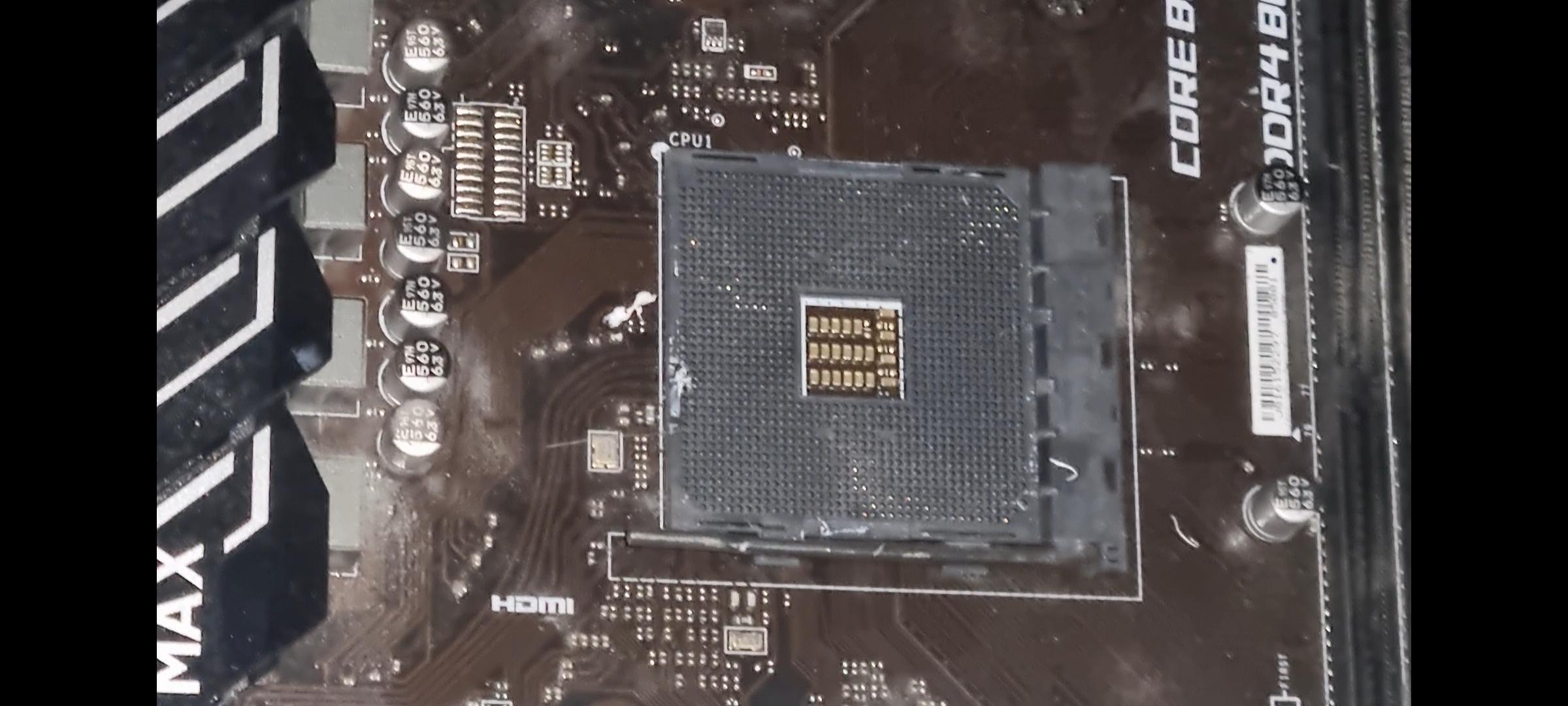

Ich muss noch eine Sache loswerden, ich hab beim alten CPU Sockel (vom alten MB) reingeleuchtet und habe eine Art Muster gesehen was nicht strukturiert / geplant aussah. Bei dem anderen MB war der CPU Sockel komplett clean und alles sah gleichmäßig aus, beim alten jedoch an manchen stellen mehr geleuchtet/reflektiert als andere... wie kann soetwas passieren?
Könntest du uns zu deinem Anliegen mit dem Sockel ein paar scharfe, gut bzw. passend ausgeleuchtete Bilder zeigen!
Weil so, also alleine mit deiner Beschreibung, kann zumindest ich mir nichts vorstellen, wie das ganze jetzt wirklich aussieht und ob das dann letztendlich problemverursachend sein könnte.
Das ist sehr schwer aufm Bild zu kriegen und geht nur wenn ich von nem Video die Frames nehme hier ein paar:

Die scheinbar metallisch glänzenden Punkte in den hauptsächlich drei Bereichen sehe ich auf deinen Bildern auch, kann aber nicht einordnen, durch was das ganze verursacht wird und ob dieser Umstand für dein Problem verantwortlich sein könnte!
Vielleicht melden sich ja noch andere User hier in deinem Thread, die das optische Phänomen richtig zu deuten wissen!?
Für mich sieht das nicht normal aus. Man könnte meinen, dass du eine Retour erhalten hast und der Vorbesitzer sehr unsanft mit der CPU und dem Mainboard ungegangen ist. Die Wärmeleitpaste warst aber du? Bitte sag, dass du es nicht so erhalten hast?
