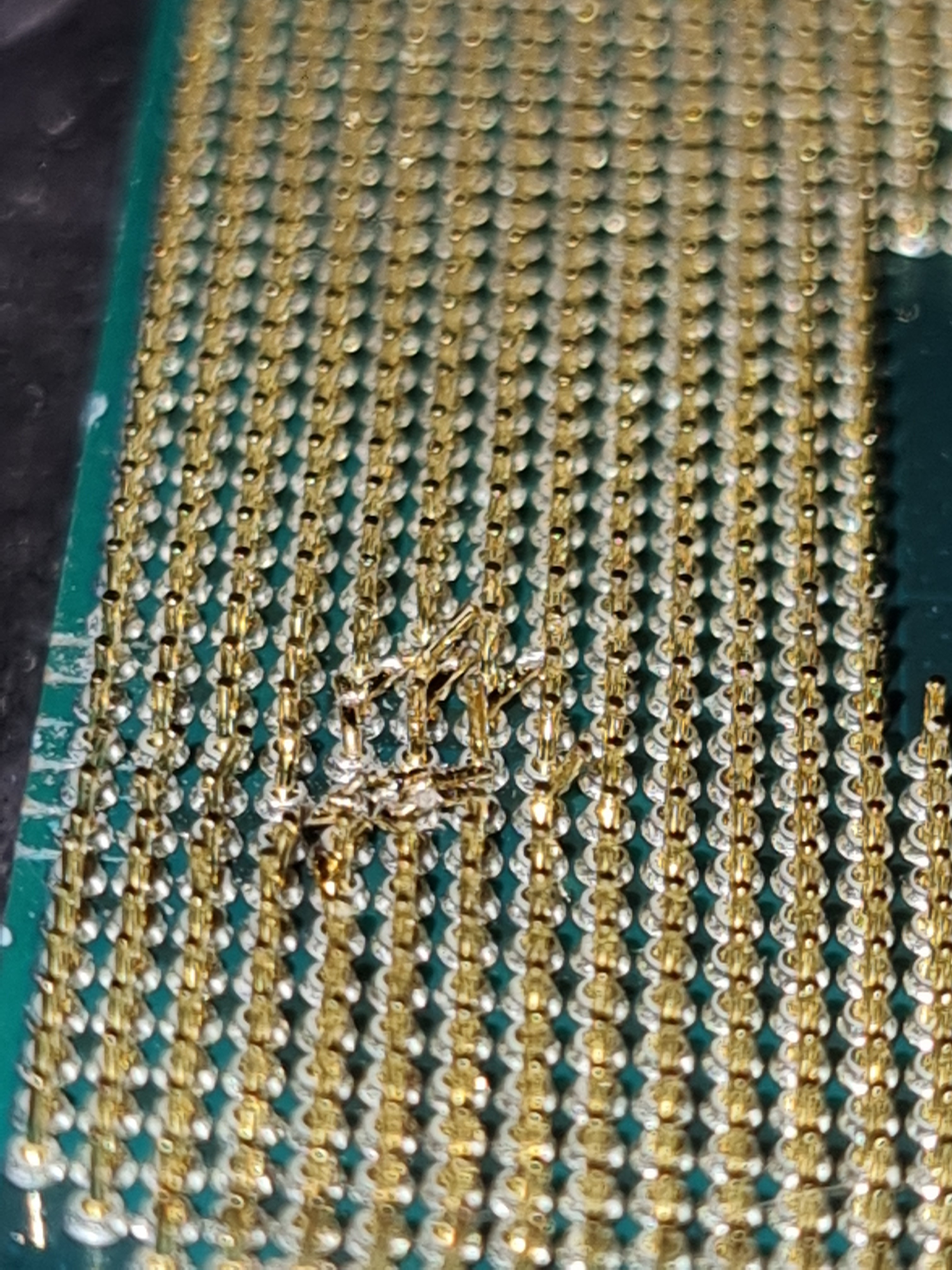

Tatsächlich seh ich gerade, dass die neue gekaufte, gebrauchte CPU 3 leicht verbogene Pins aufweist... ich komm mit ner Karte leider nicht dazwischen und muss morgen mal in aller Ruhe versuchen mit ner Pingzette oder so die gerade zu biegen.
Ich hab mal ein Bild von der CPU, sieht das irgendwie noch reparabel aus? Oder könnte ein Computer Shop die wieder hinkriegen oder zurück zum Privatverkäufer Artikel nicht wie beschrieben?
Das sieht schon echt schlimm aus...
Also das sieht übel aus. Da sind ja paar Pins komplett platt. Wie hast du das den geschafft?
Reparieren wird da schwer.
Ziemlich teuer, finde ich.
Hast Du da nicht einen Widerstand gespürt beim Einbau?
Tatsächlich nicht nein, aber kein Wunder dass die nicht funktioniert hat. Ob die reusing-factory in der Lage wäre die Pins zu fixen?
Man kann die Pins mit VIEL Feingefühl richten oder gar reparieren. Aber oft brechen sie ab. Wenn sie ganz platt sind, werden sie mit Sicherheit abbrechen. Mit einer Pinzette kann man da auch nicht viel ausrichten.

Wie hast du diese CPU in den Sockel bekommen oder hast du selber die Pins so verbogen bei der anschließenden Demontage oder sonstwie?
Ist das der einzige Bereich mit verbogenen Pins oder hast du auch drei solcher Bereiche, die dann mit deinen Bildern vom Sockel übereinstimmen würden?
Fallout667 schrieb:
Versuchen kannst du es, wird wohl nicht gerade billig. Und ob es dann läuft, keine Ahnung. Aber klar, besser als wegwerfen ist es allemal.
Hab dem per Email geschrieben, meinte er gibt keine Garantie dass es klappt und dass es wahrscheinlich den 2-fachen Preis kosten könnte...
Ne also vorher waren ein paar Pins schon verbogen (nicht ganz so schlimm wie da aber schon doll und wollte die dann gerade biegen (hab nicht so viel gemacht) - ging aber nicht) und dadurch kam es denke ich dazu... so oder so hat der private Verkäufer mir eine CPU geschickt die nicht einwandfrei war?
Ja ist der einzige
