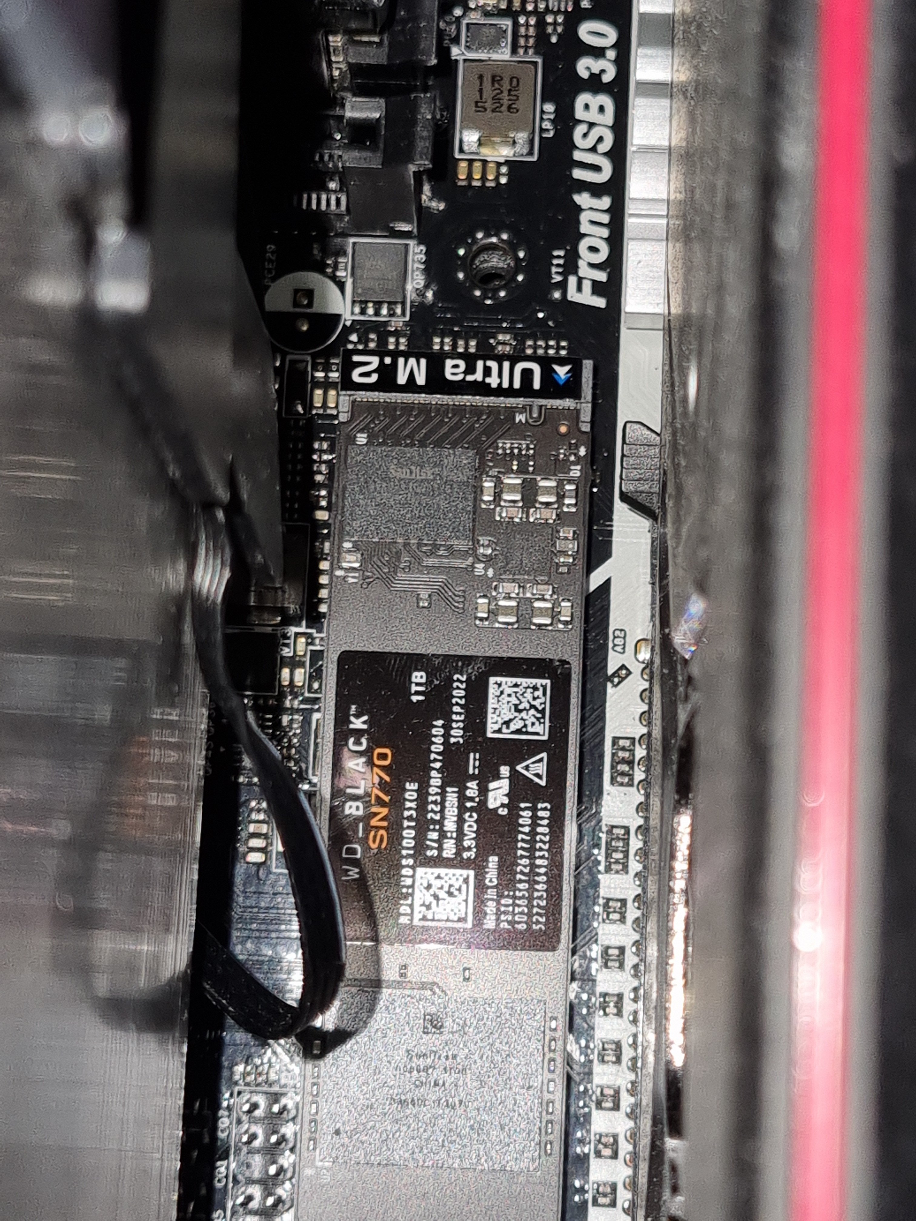

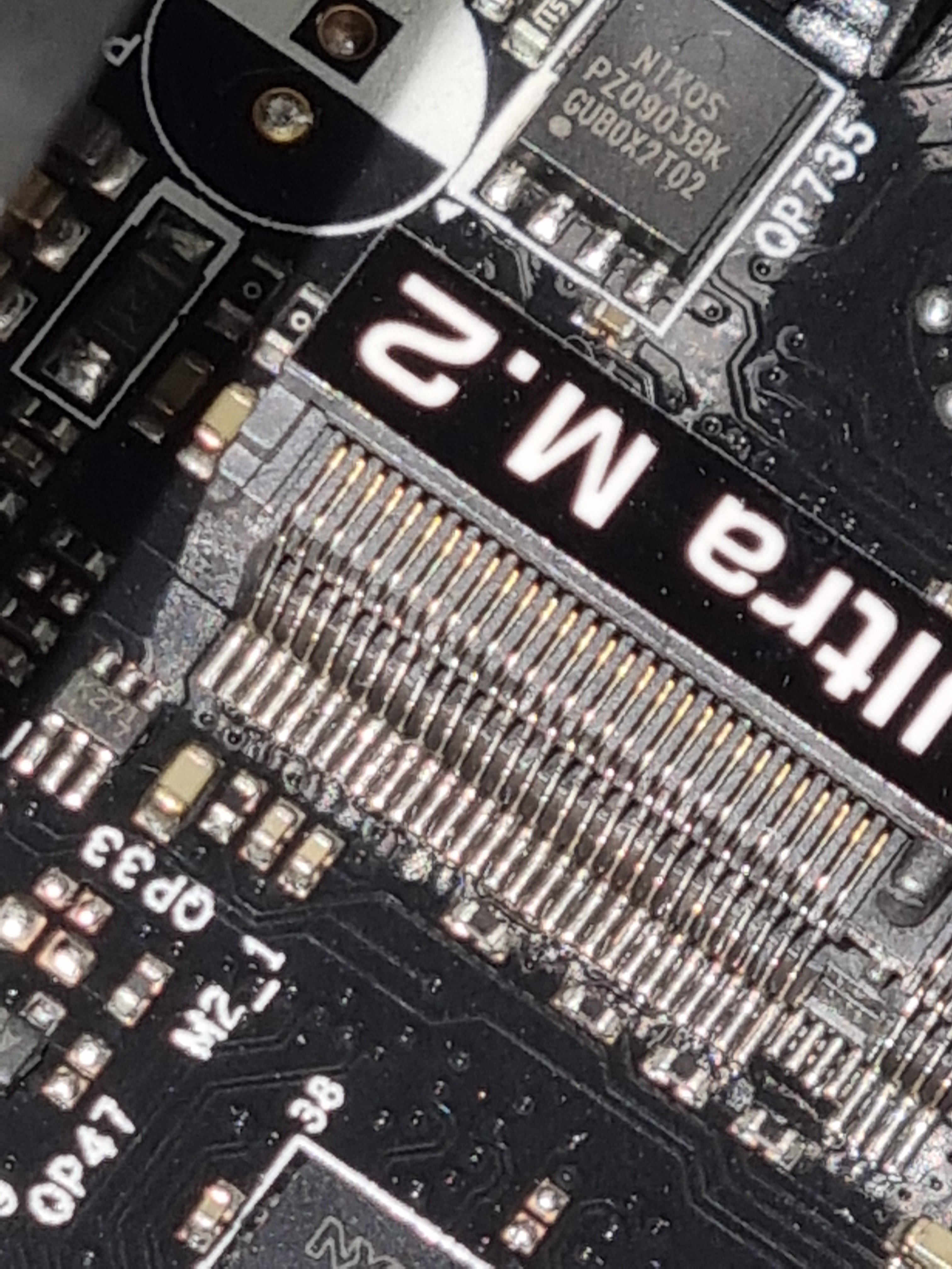

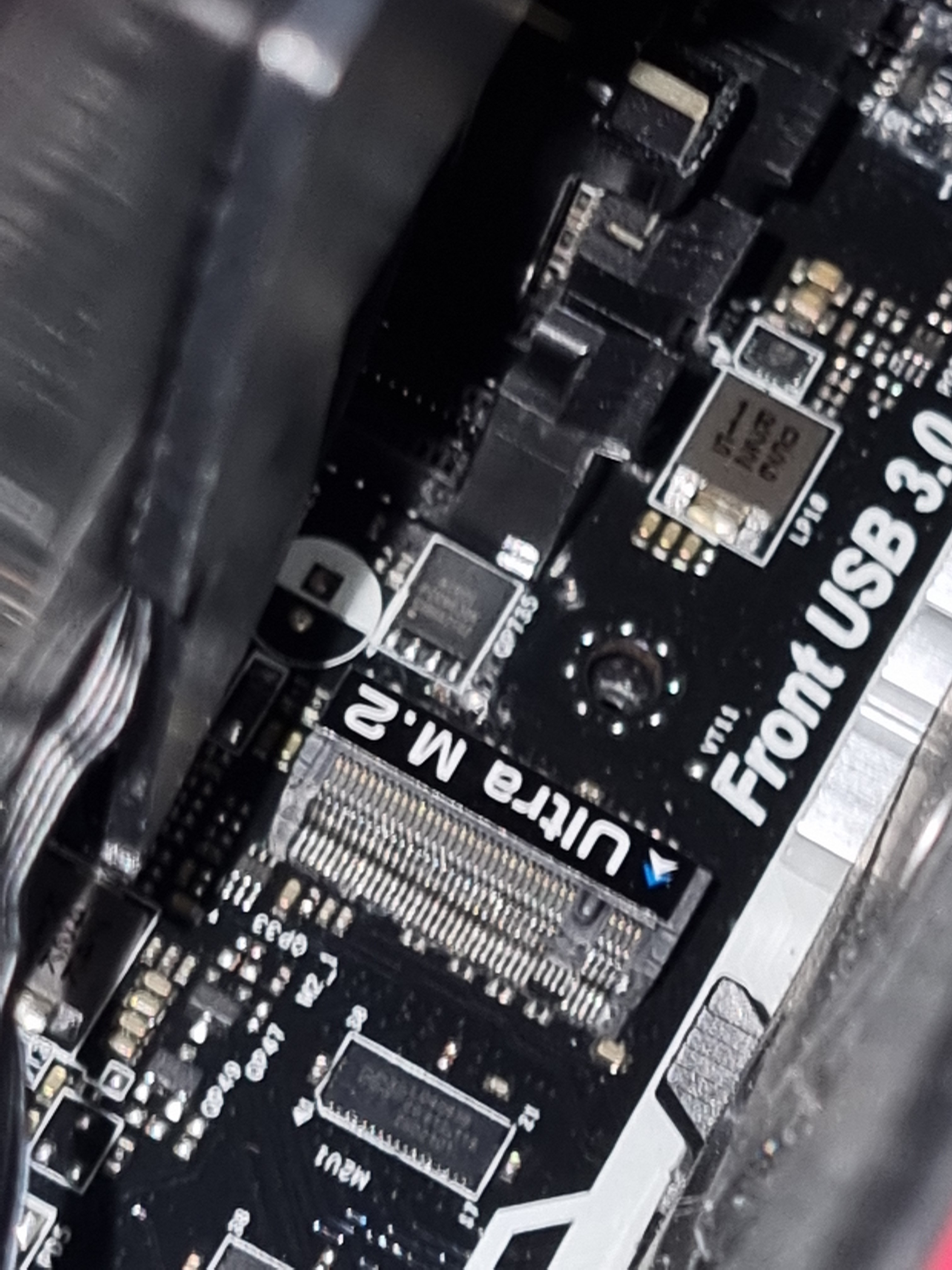

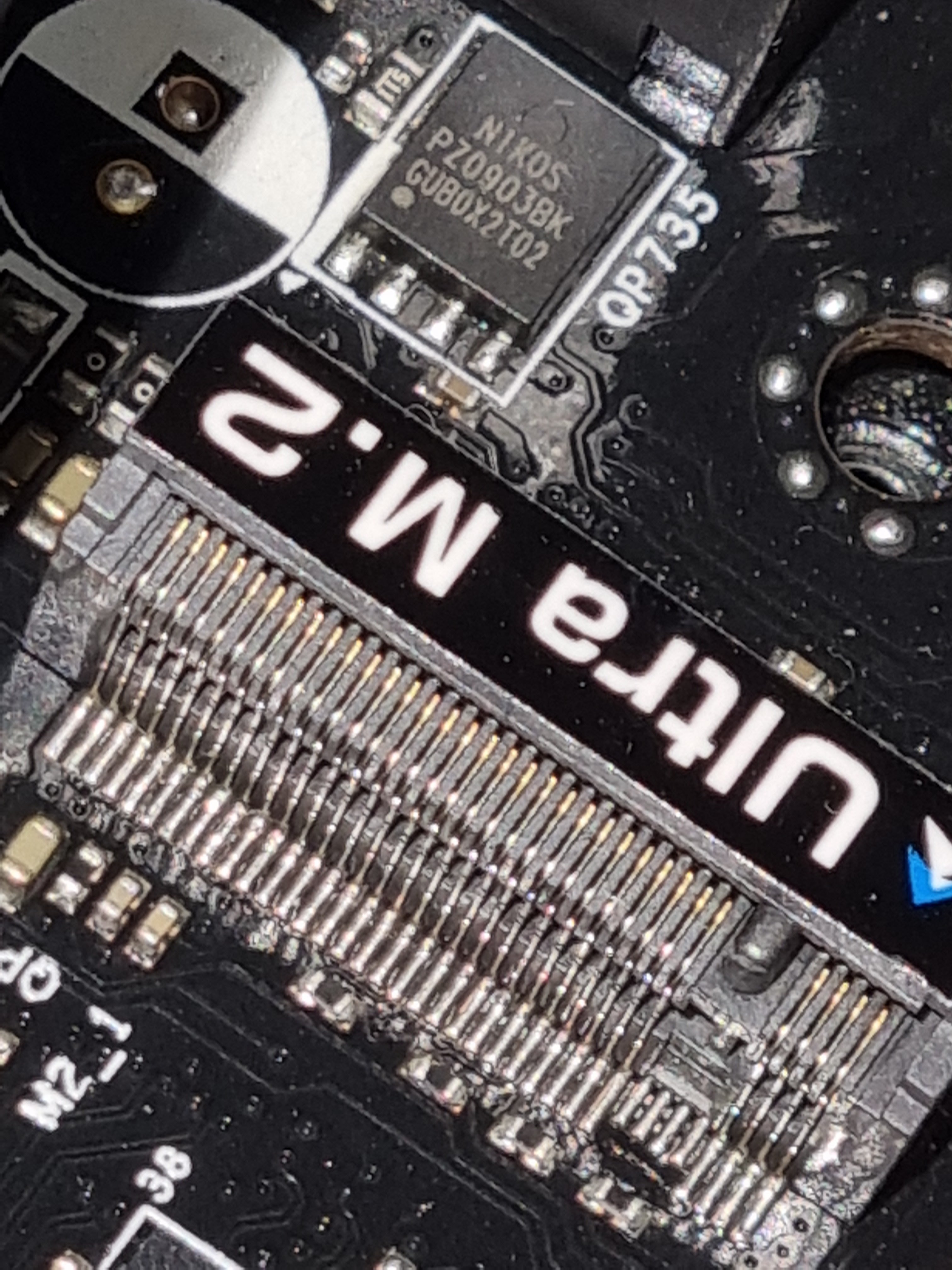

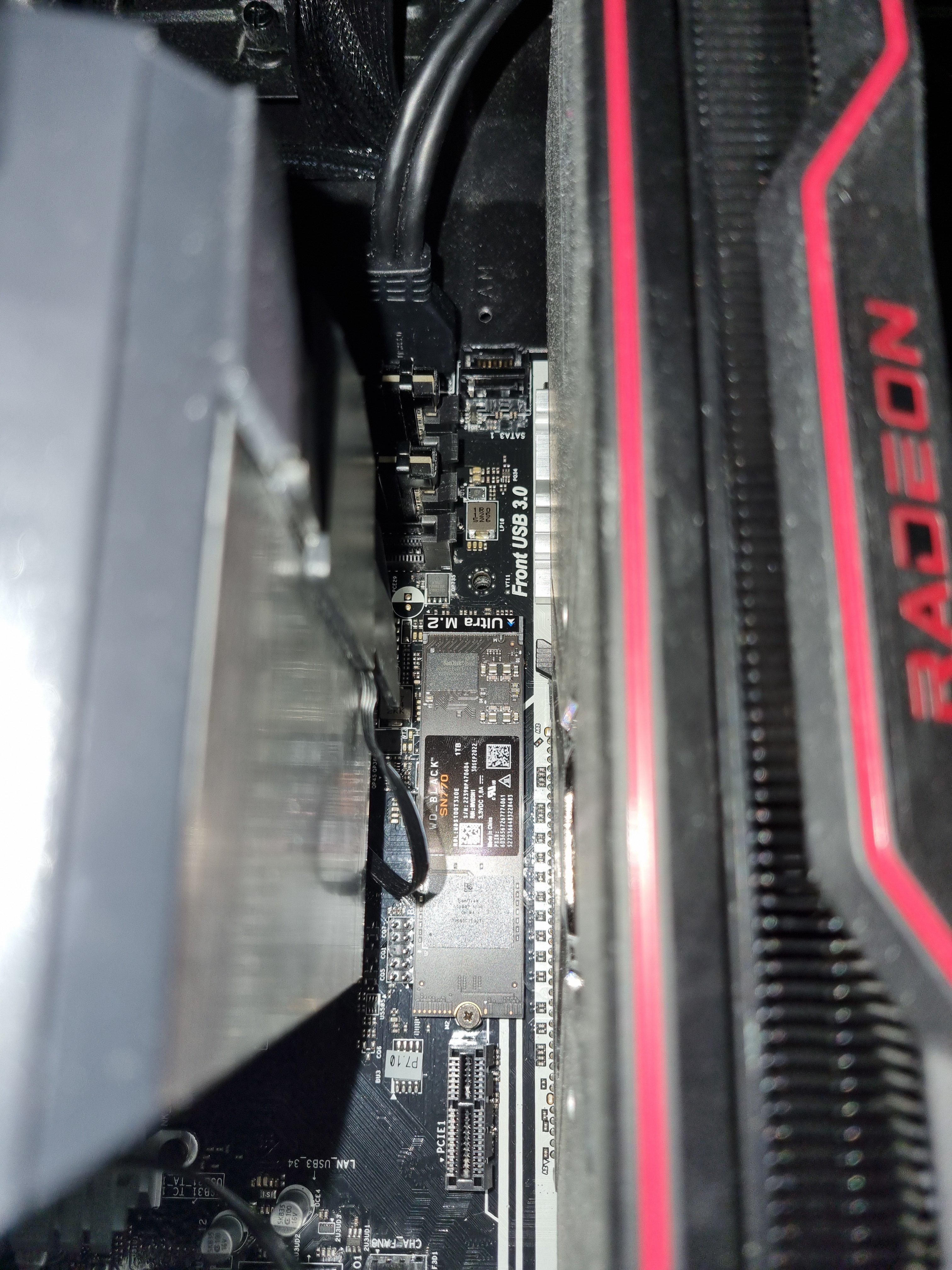

Ubi ist der beste... sie klappt, jetzt wird aber wieder meine M2 nicht erkannt im Bios ich kann das alles nicht mehr hab die 3 mal raus und reingebaut und vorher ging sie noch. Das letzte mal hab ich auch nur aus und eingebaut und ich dachte vielleicht steckte sie nicht richtig drin. Die muss doch nicht klicken oder so beim einbauen oder? Ich hab schon am Ende mit leichtem Druck gegengedrückt und wirkte nicht so als könnte die weiter in den Slot rein, nur dass die irgendwie links und rechts hin und her bewegt werden kann, also das links mehr drin steckt als rechts als Beispiel... aber ich hab sie jetzt halt mehr mals raus und rein

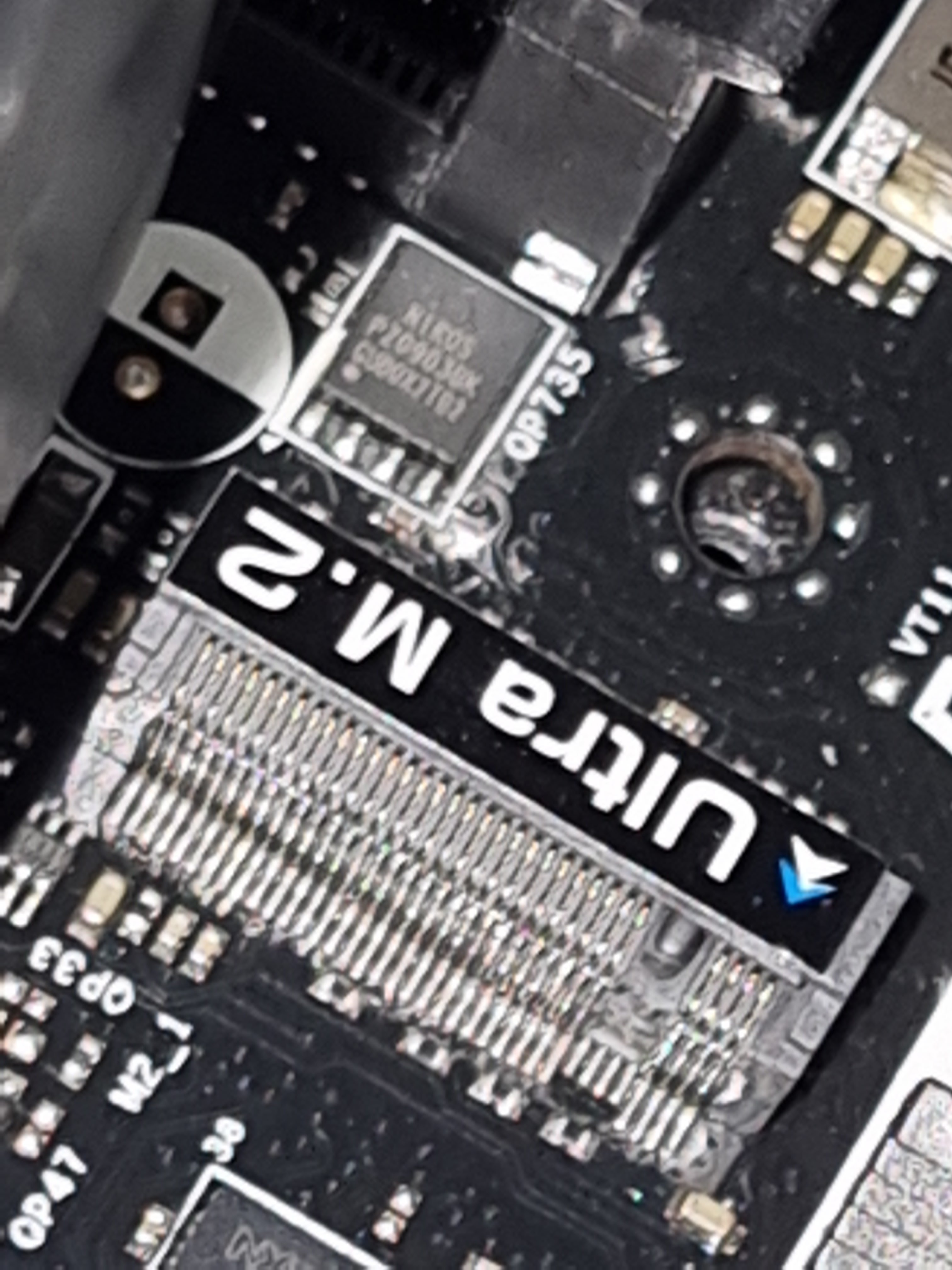

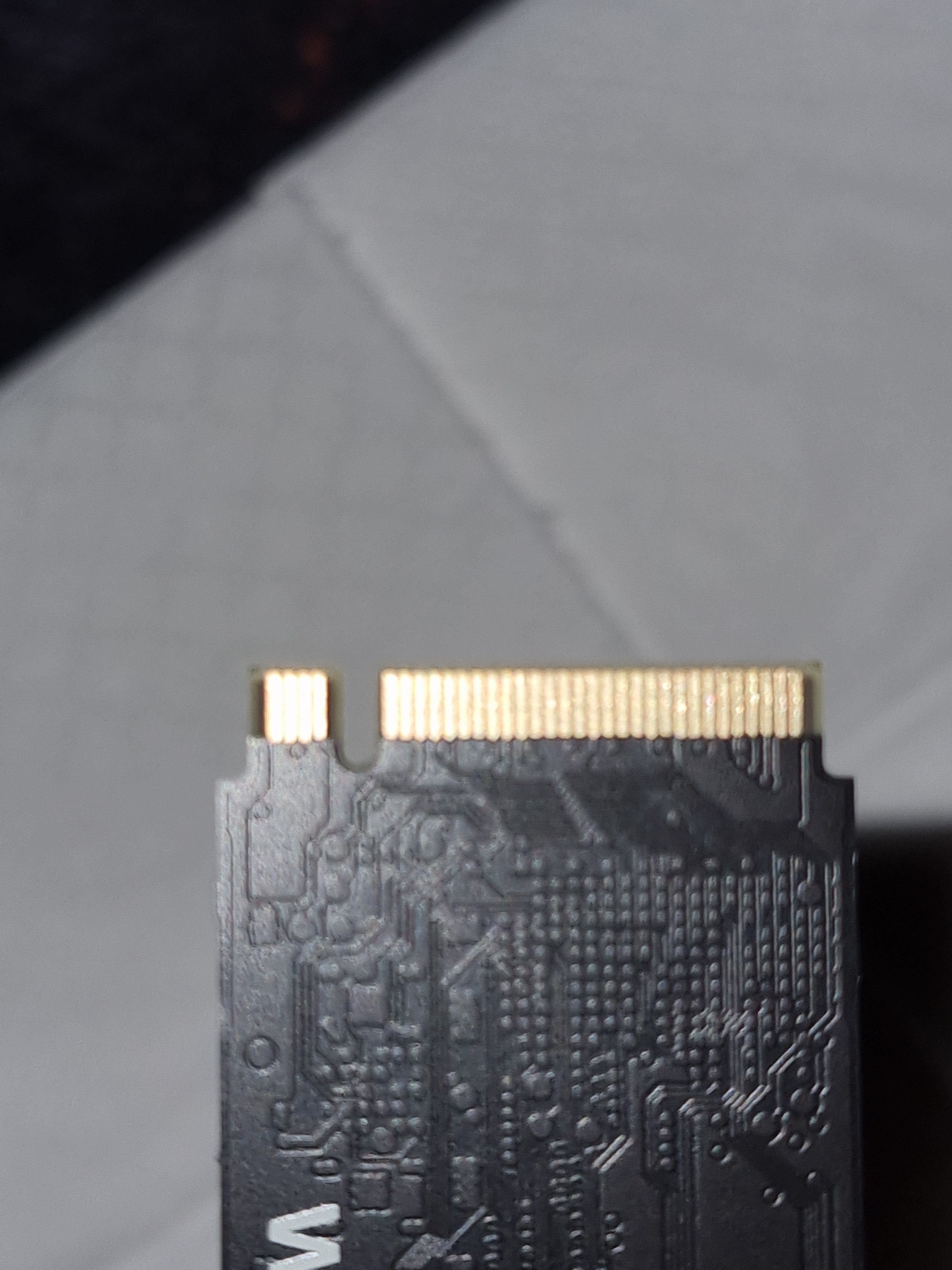

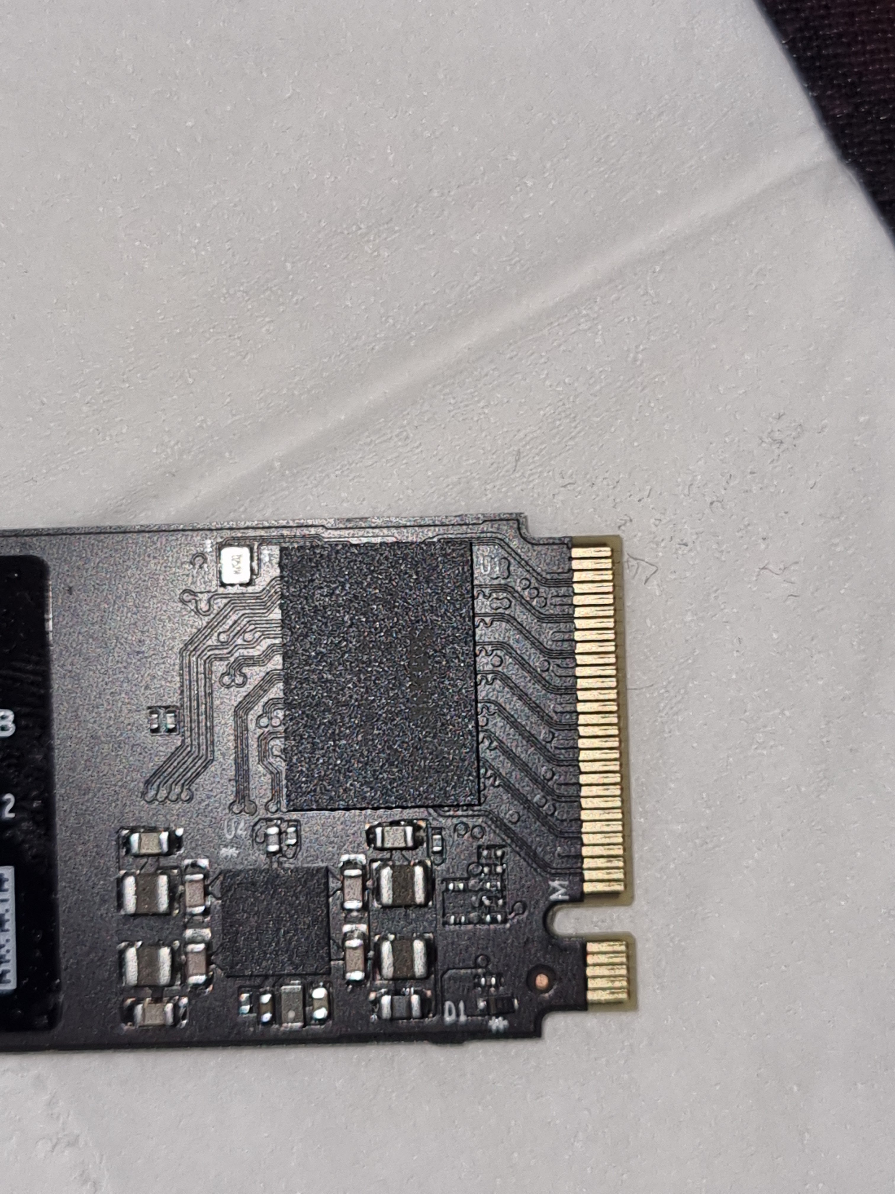

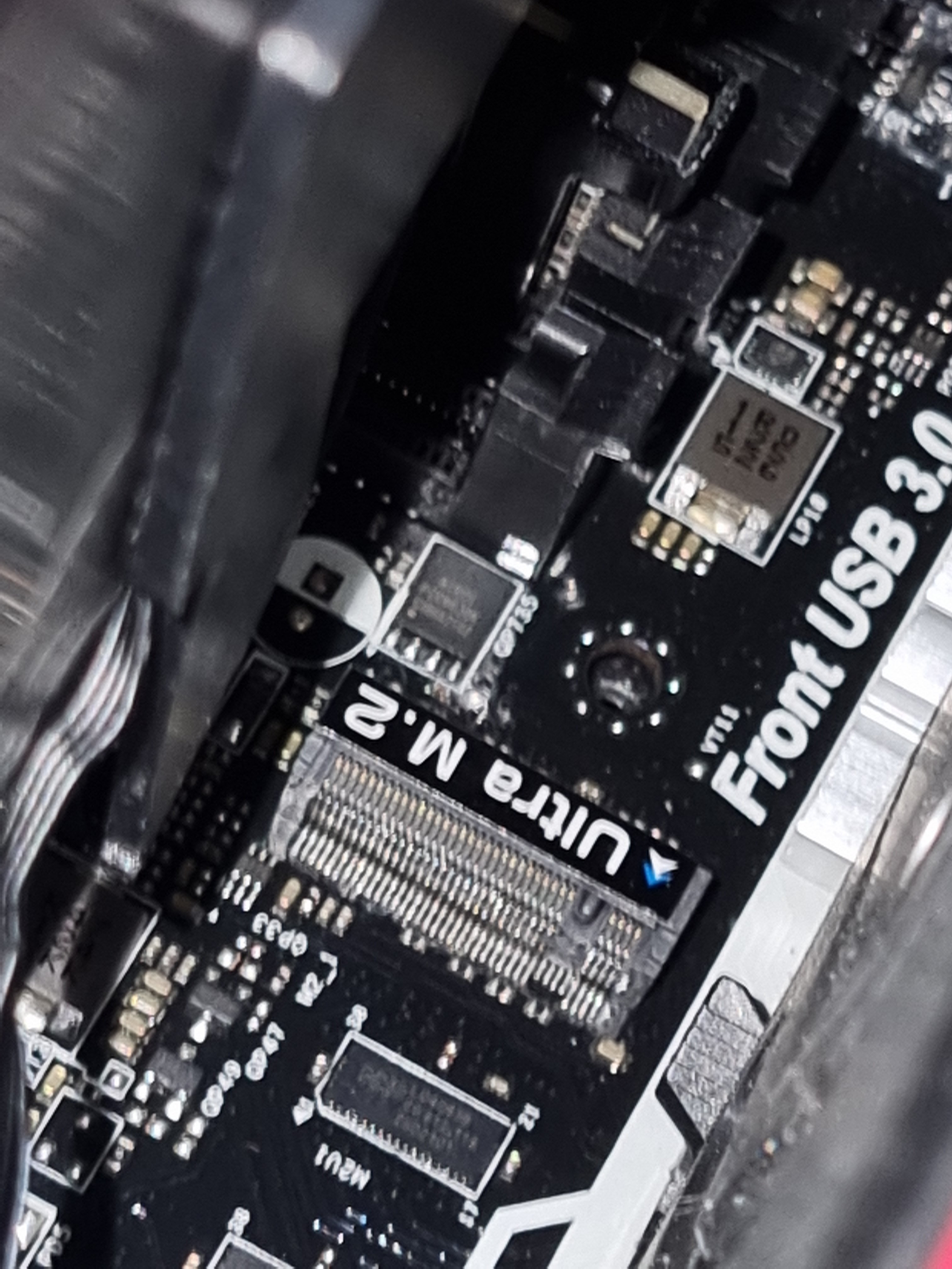

Ich meine das echt nicht böse und ich will dir auch nicht zu nahe treten, aber wenn ich mir diesen ganzen Verlauf nochmal durchlese, auch die Bilder anschaue, dann bin ich nicht unbedingt verwundert, das irgendwas nicht mehr richtig funktioniert bzw. auf der Strecke geblieben ist. Es ist super nett von Ubi das er deine CPU wieder fit gemacht hat und ich freue mich aufrichtig für dich, aber durch x mal Komponenten ein-/ausbauen, drücken, aufs "Klicken" warten, Pins verbiegen, mangelndes Feingefühl, verschmierte Wärmeleitpaste im (alten) Sockel, Kratzer auf dem PCB, hin und her geflashe, tust du den Komponenten bzw. gesamten System mit Sicherheit keinen Gefallen. Dein altes Board wird vermutlich auch genau deswegen verabschiedet haben, mindestens aber wegen der CPU Pin Story.
Du könntest ja nochmal ein Foto schicken vom M.2 Slot mit ausgebauter Karte, ggf. passt da nun auch was mit den Pins nicht mehr. Richtig reingesteckt ist sie. Alternativ teste die M.2 doch mal bei einem Kumpel - du sagst du hast diese Möglichkeit. Reinige die Kontakte zudem mit Isopropanol. Meine Vermutung ist, das die M.2 jetzt den Geist Aufgegeben oder irgendwas durch mechanische Einwirkung einen Wackelkontakt hat.

Hier die Bilder

Ich habe ja nur die CPU mit der neuen getauscht und nichts an der M2 verändert, deswegen wundert es mich, dass diese aufeinmal nicht mehr geht, weil sie davor ja ging. Als ich das erste mal die 5900x eingebaut habe und dann weils nicht mal ins Bios ging, wieder zurück zu der 3600 war es genau dasselbe Problem. Die M2 wurde im Bios nicht erkannt. Dann hab ich Cmos reset und neu aus und rein und irgendwann hat es dann aufeinmal funktioniert... und jetzt hab ich ja wie gesagt nichts geändert außer die CPU
