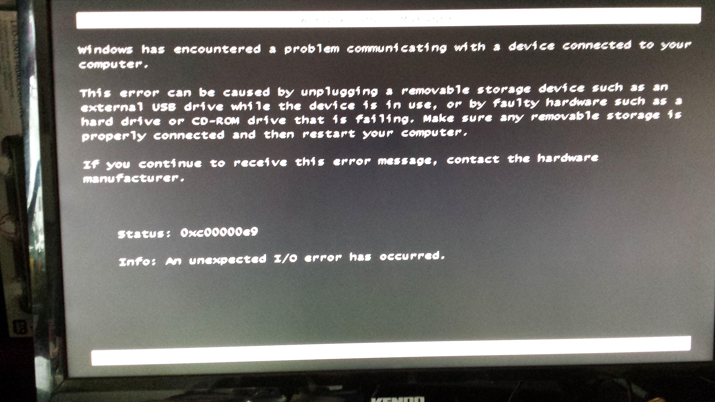

Nach dem letzten Update startet, wenn überhaupt, Windows 7 Professional SP1 64-Bit
nicht mehr.
Versuche mit der Originel-DVD mehrmals schlagen fehl.
Wenn überhaupt auch mit F10 dauert es wahnsinnig lange. Wenn ich dran komme und den Updateverlauf anschaue
dann wird der Update KB2952664 als fehlgeschlagen gemeldet. Zum Glück habe ich noch ein funktionierendes XP Prof x64.
Schon das Update von Vista Ultimate auf Windows8. hat mich nach dem automatischen Update auf Windows 8.1 ebenfalls eine Festpalatte gekostet.
Langsam habe ich die Nase voll und bin am Überlegen auf LINUX oder gleich zum Apfel zu greifen.
Hat irgend ein Forumsmitglied eine Lösung parat?

Moin, das Problem hatte ich so noch nie aber deinen Fehler mal gegooglet.
http://answers.microsoft.com/en-us/...io-error/46b4fc7a-9a83-4db2-9a00-dca512797e61
Schon mal das BIOS neu aktualisiert bzw. Default Settings geladen und dann minimal angepasst?
Hast du schon mal autochk gemacht über die gesamte Platte?
Kommst du abgesichert ins System rein?
Wenn ja versuch den KB2952664 zu deinstallieren.
noch ein Link.
http://wind8apps.com/fix-windows-8-windows-10-error-code-0xc00000e9/

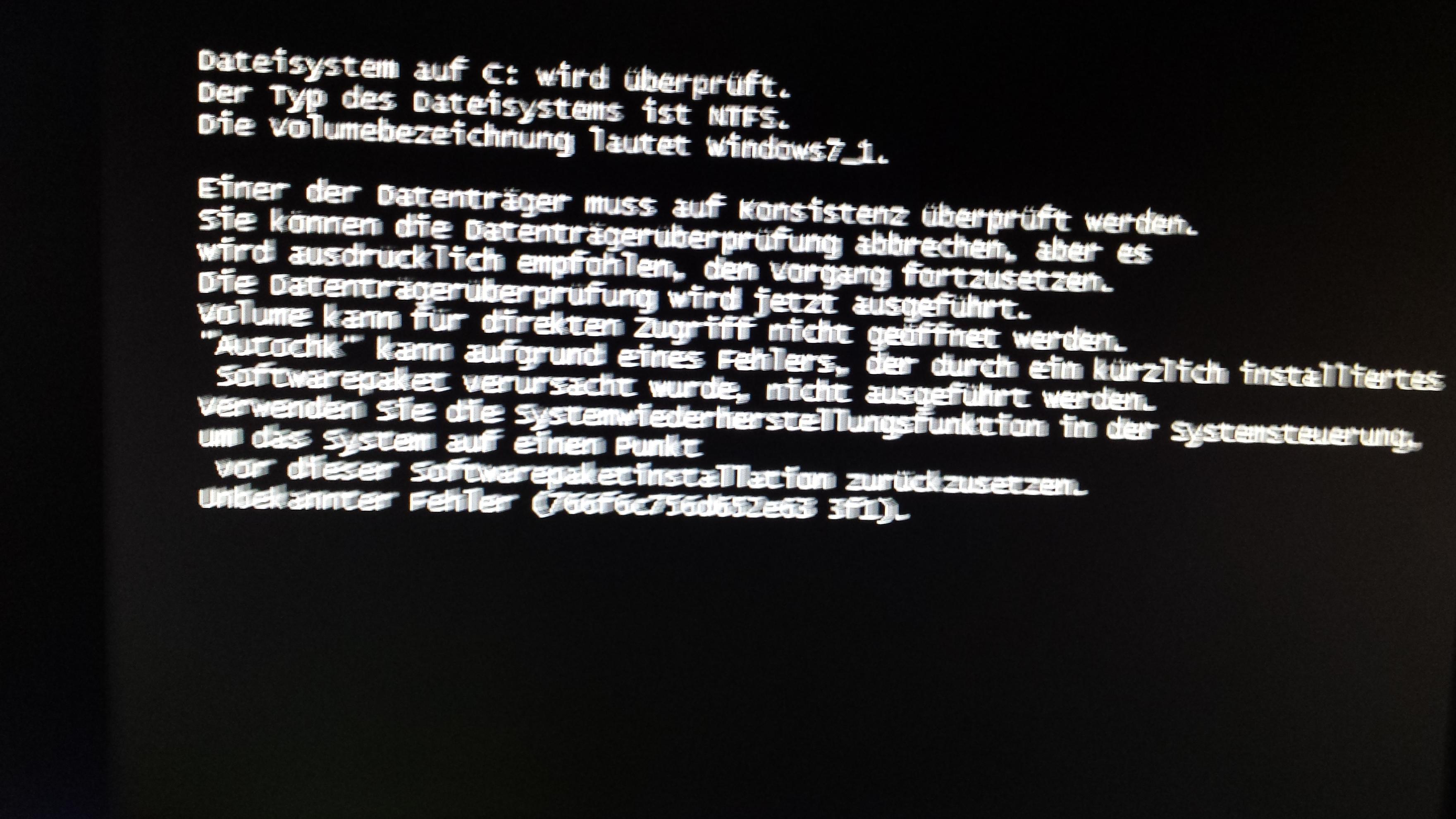

Ok. Tatsache ist dass nach mehreren Versuche letzendlich starte.
Aber ich kein kann absolu einen Dienst starten.
Mehre Versusche die Startoptionen über die Original DVD
schalegen fehl. Nach vielen Minuten erscheint der normal Bilschirm. Kann aber nicht mal Avira
oder Office starte.
Mein Problem ist: wenn ich alles neu installiren muss, dauert es viele Stunden und dann weiß ich
immer nocht nicht waashalb oder warum.
Mache seit Tagen herum.
Wer kann bitte weiterhelfen?

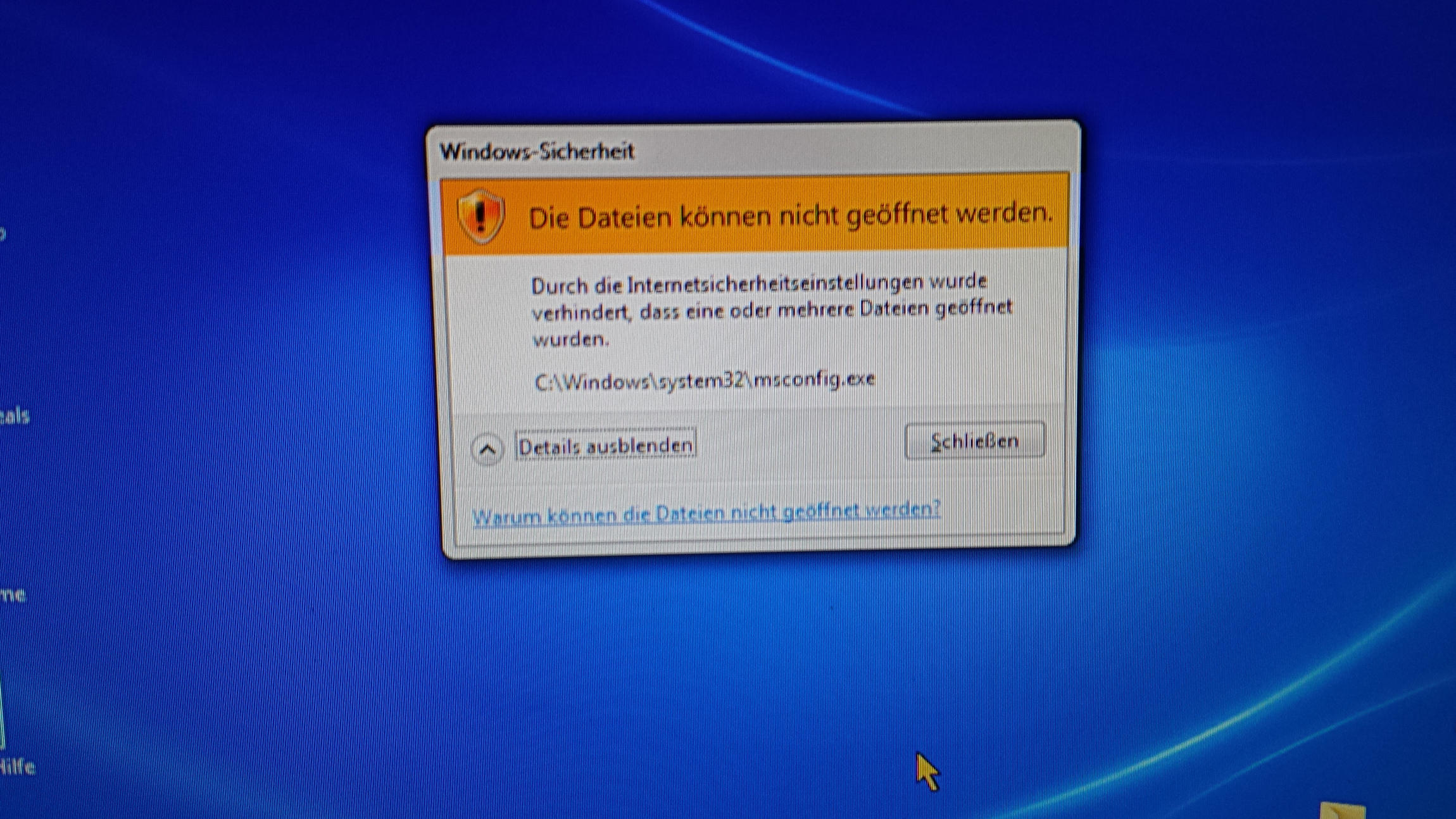

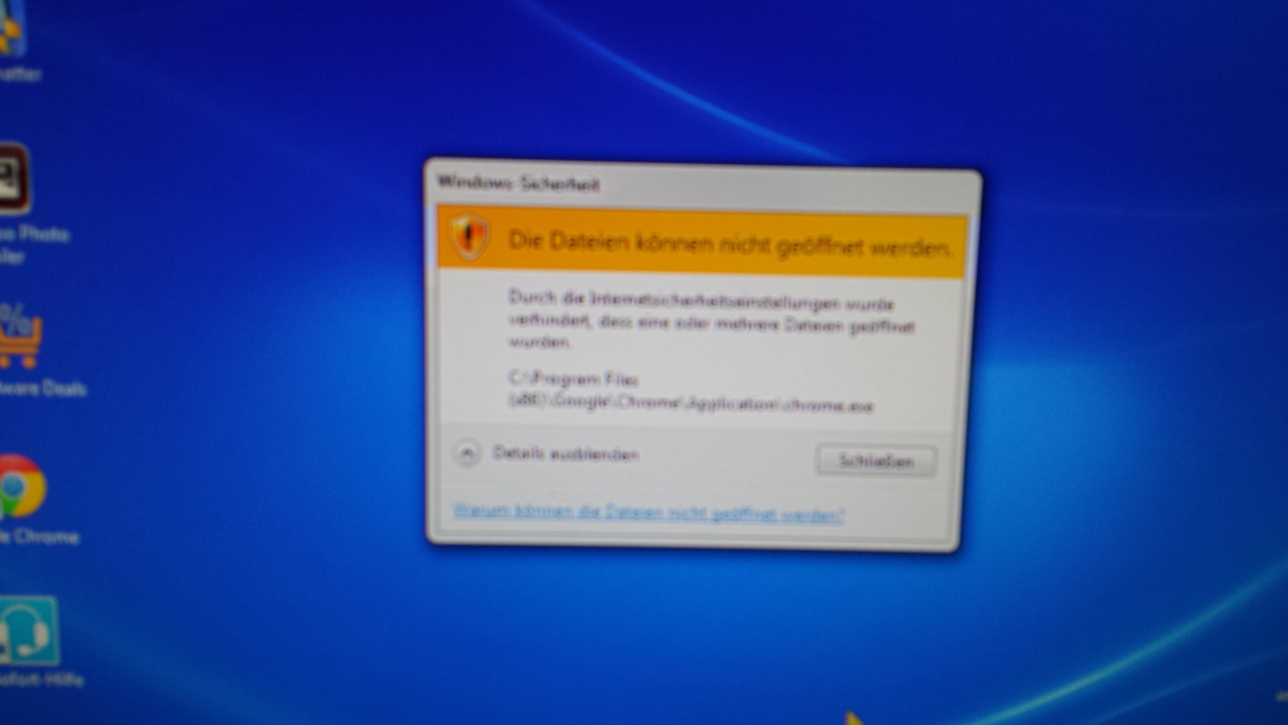

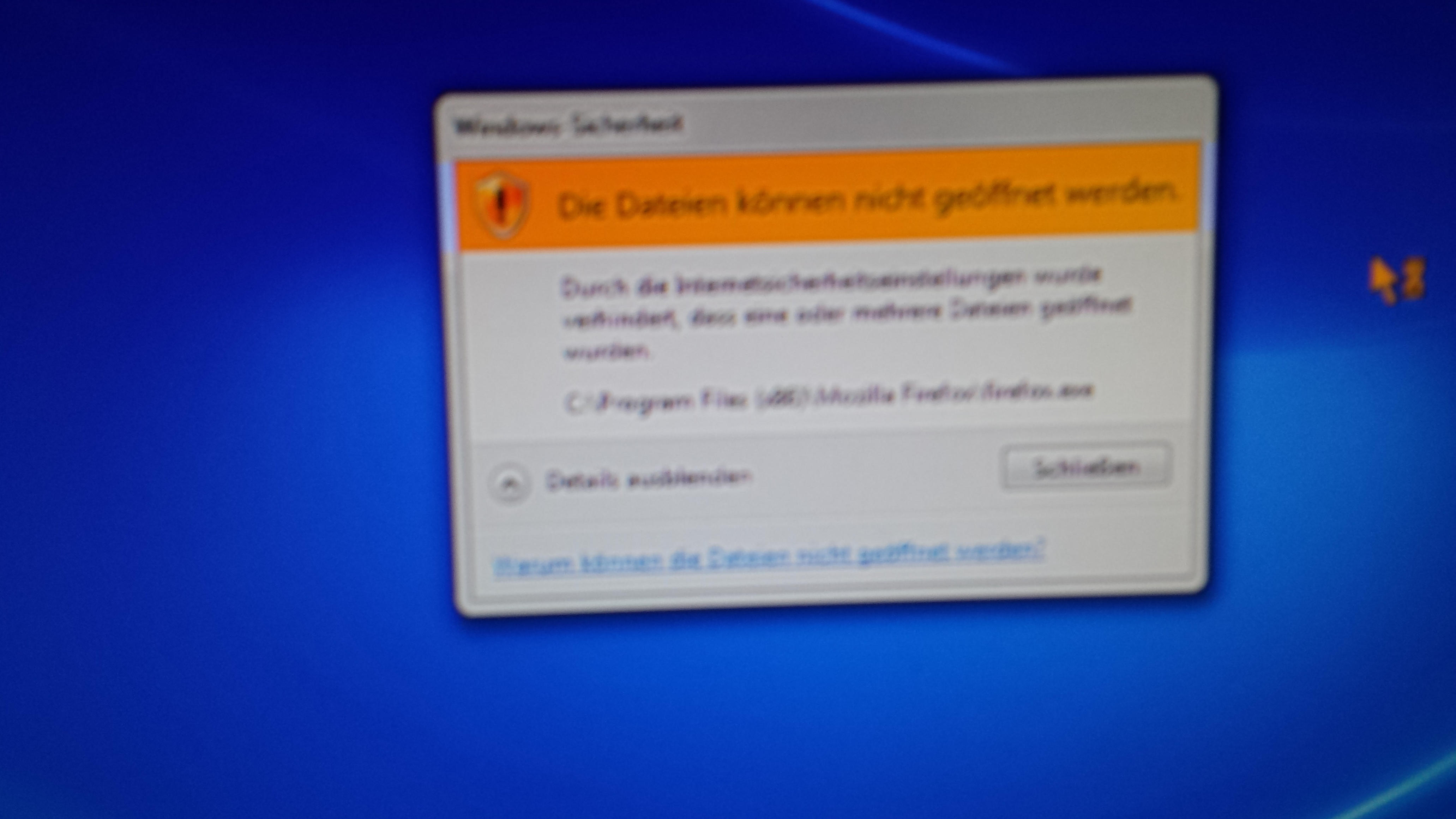

Doch vom Desktop aus kann ich keine Programme starten siehe Anhang und ich stehe vor einem
großen ?
