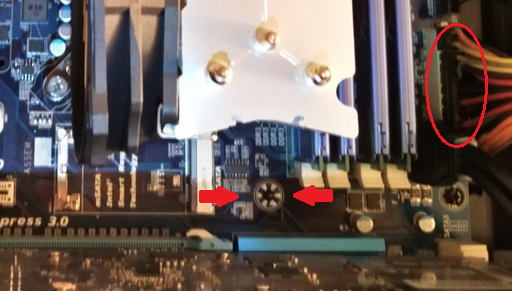

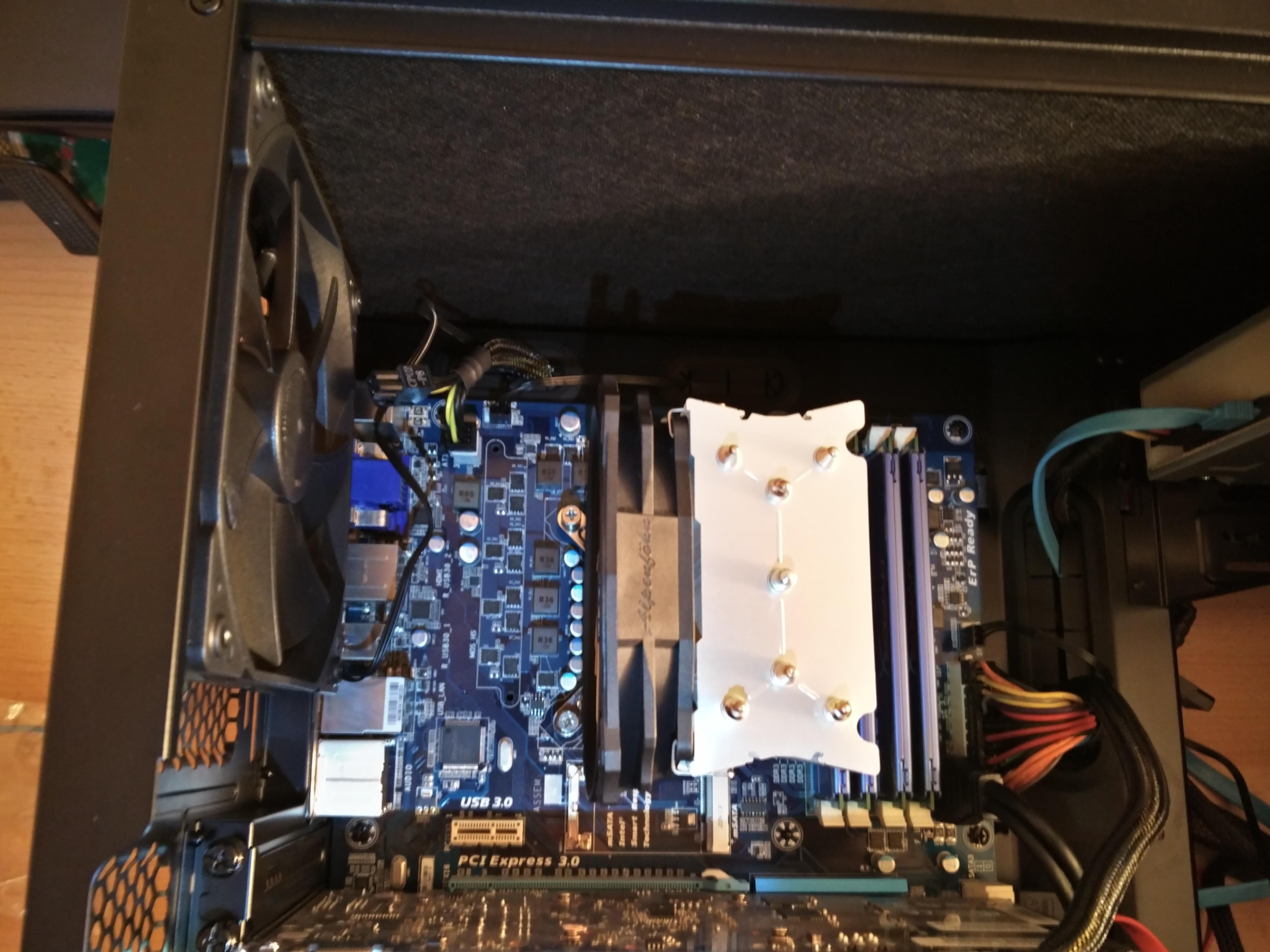

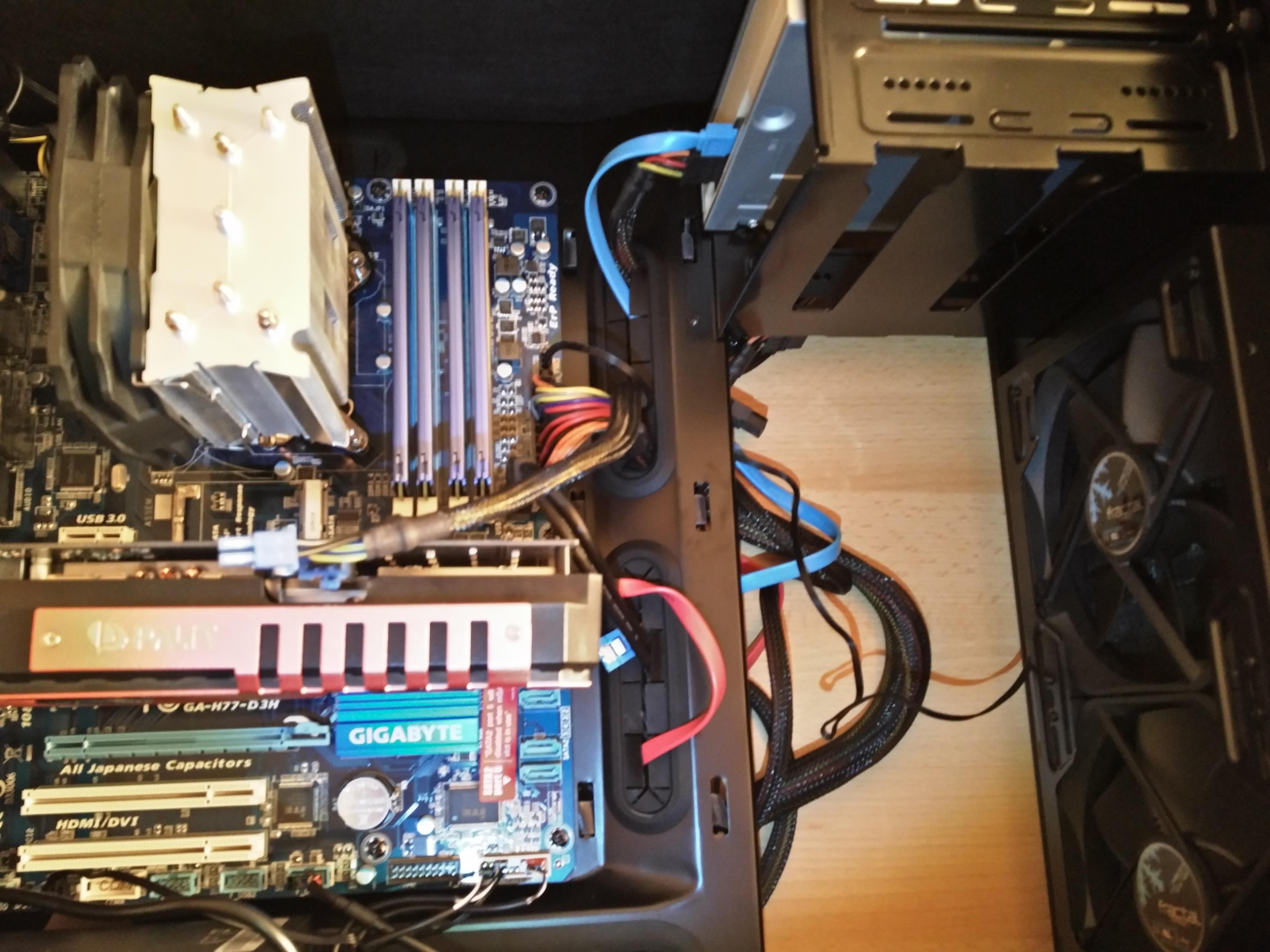

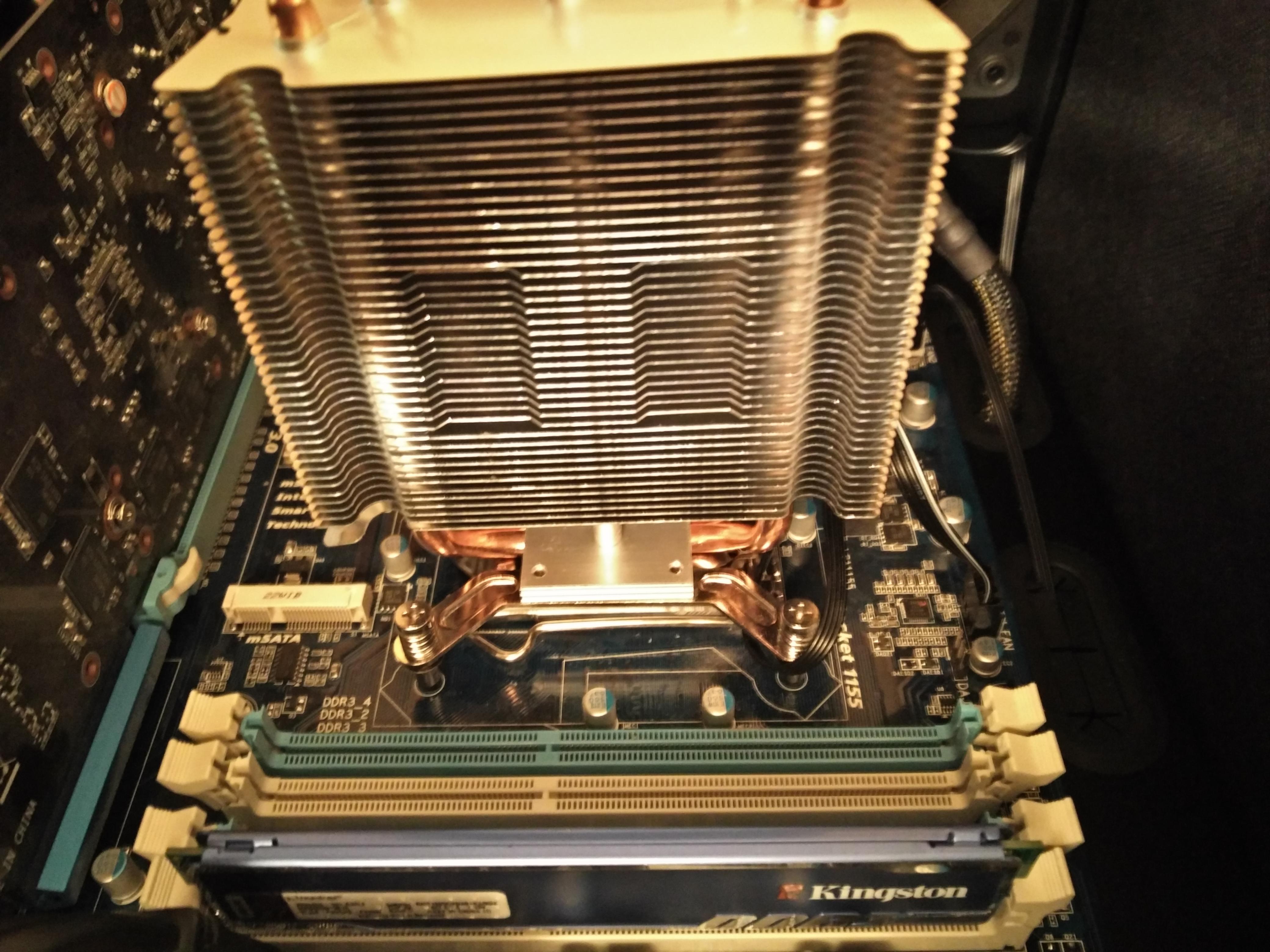

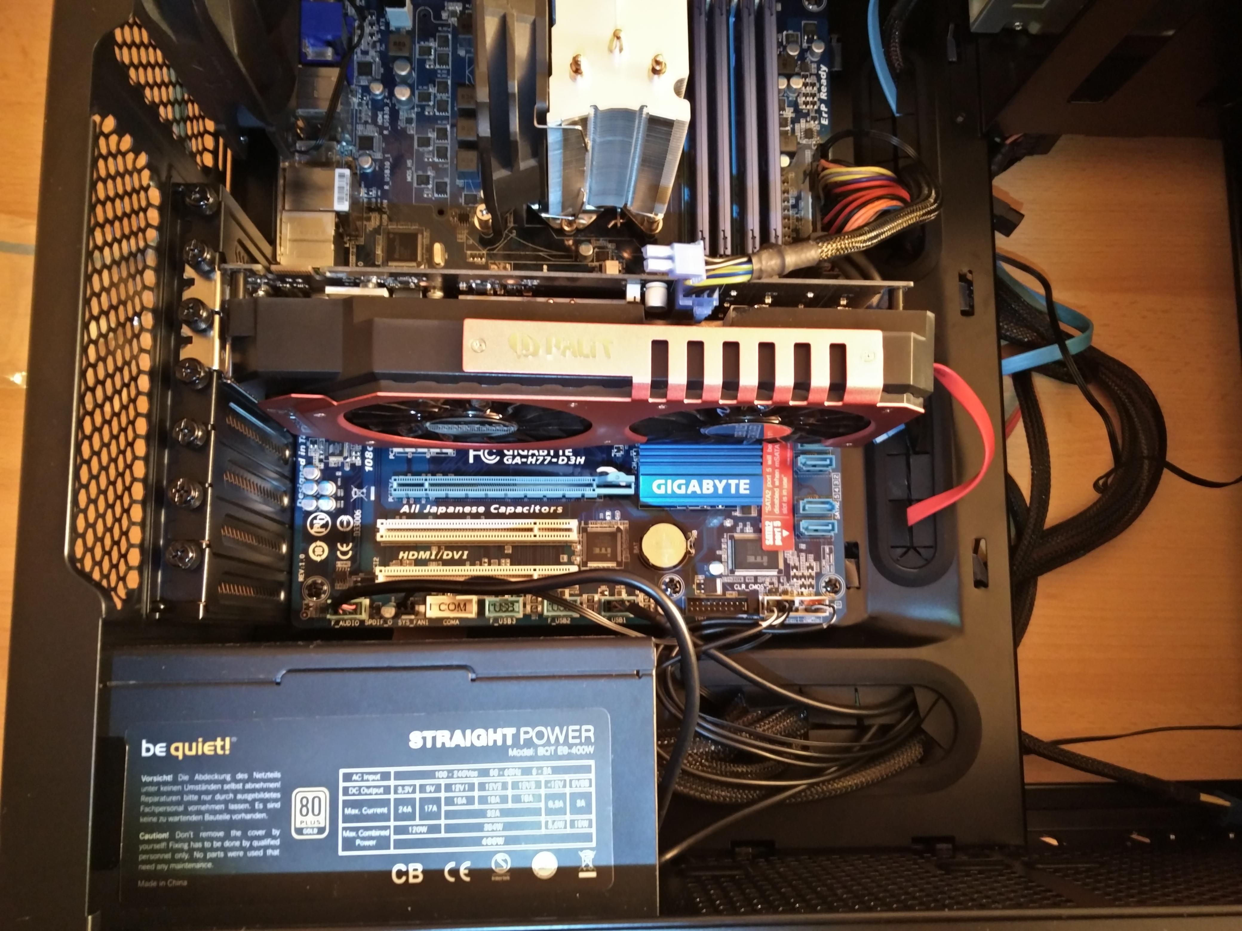

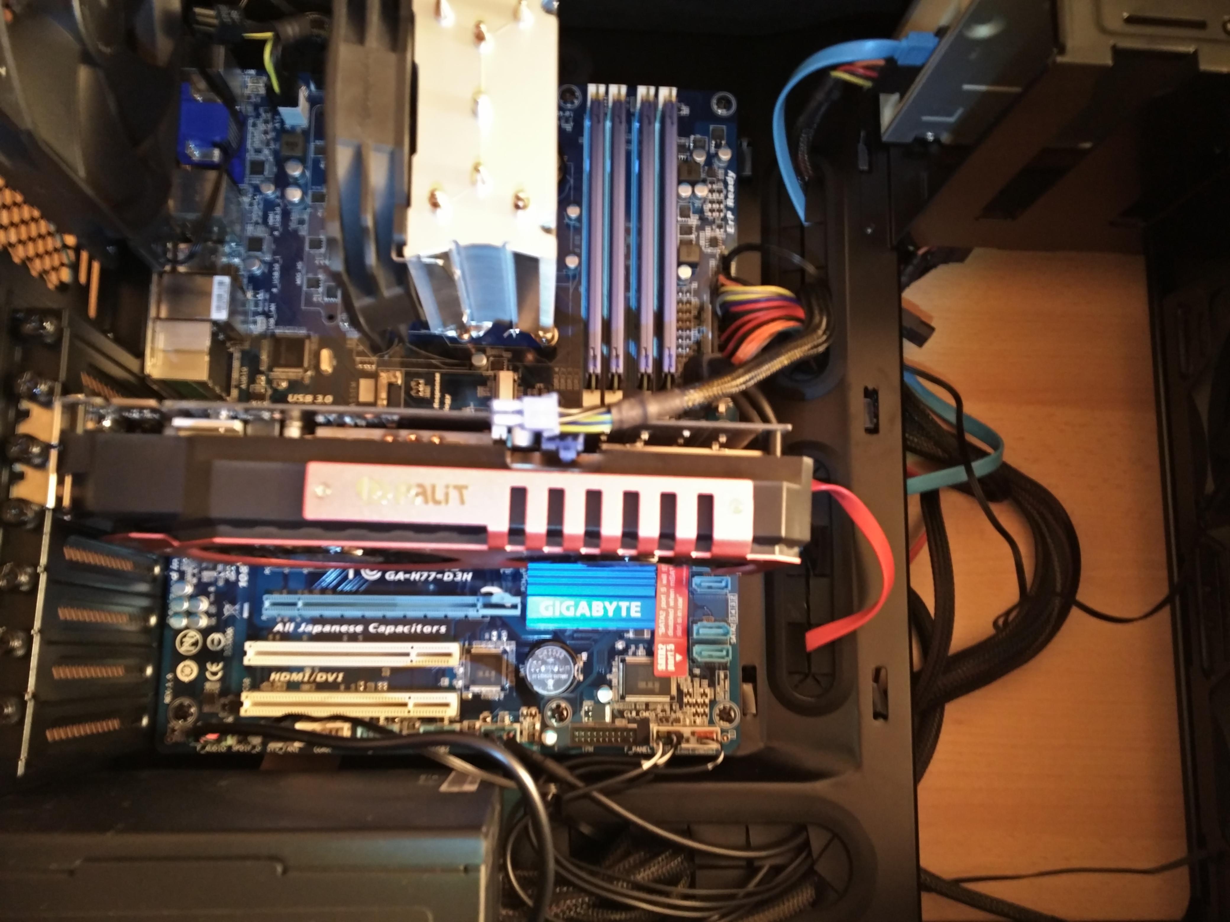

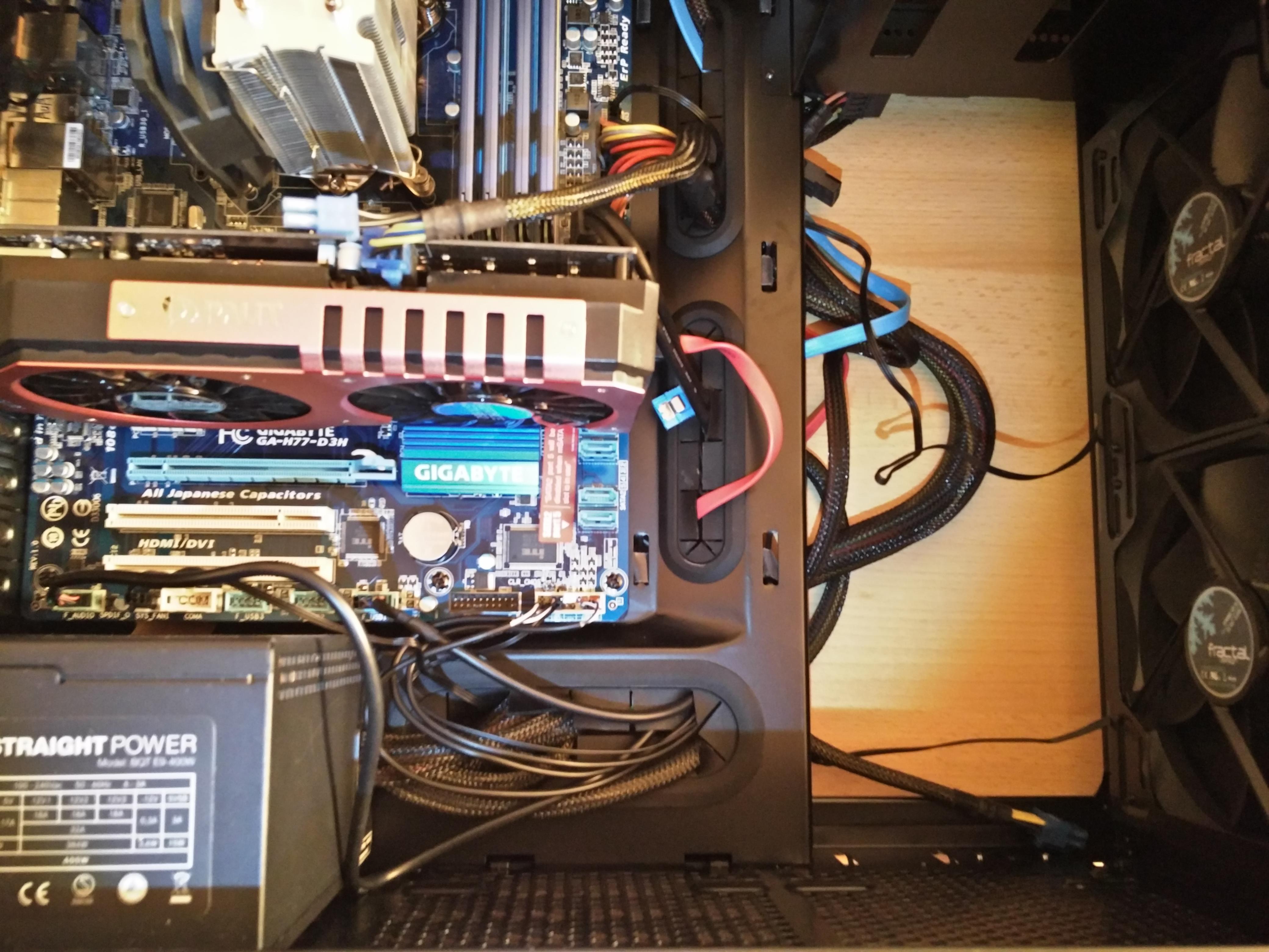

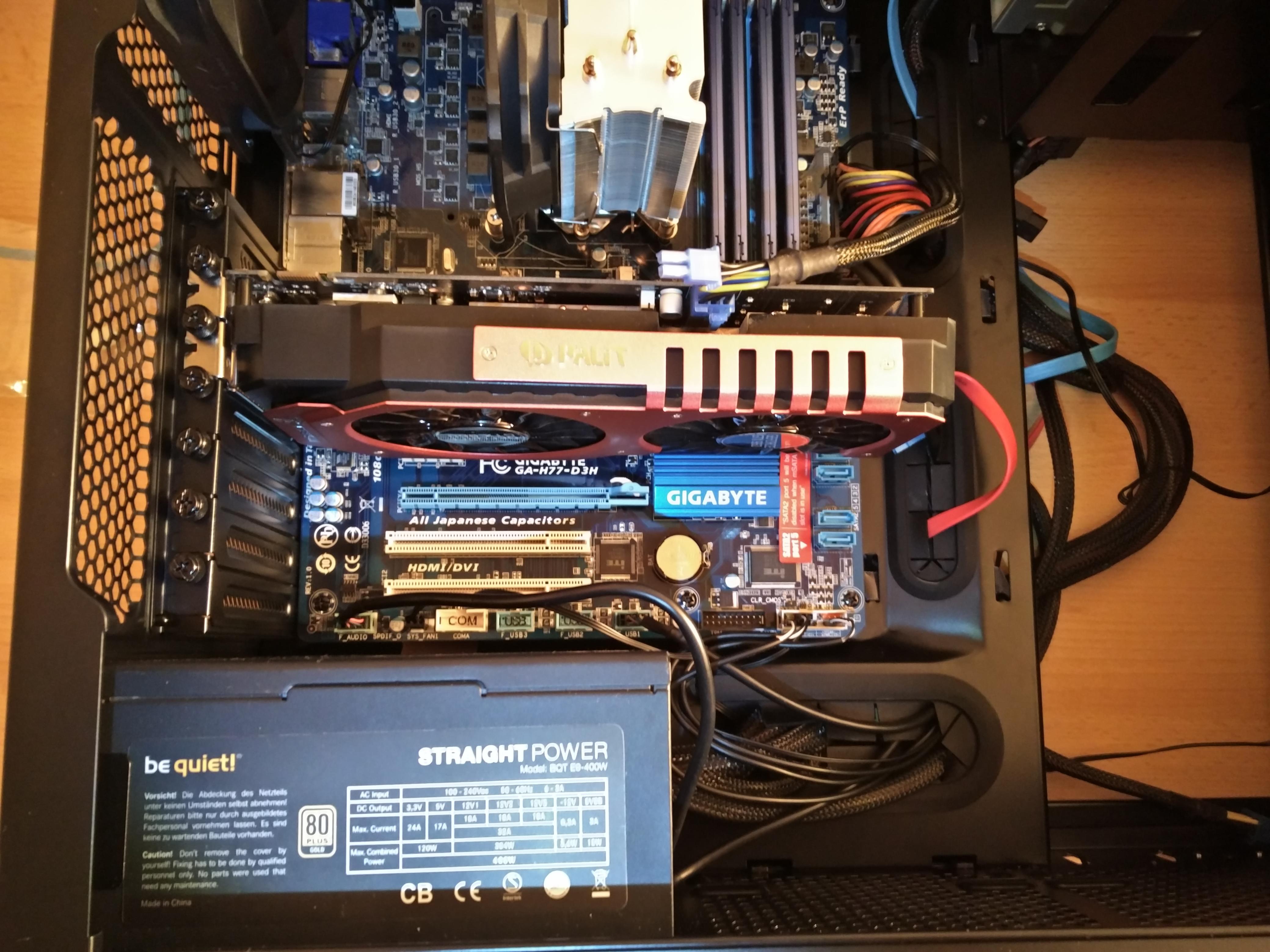

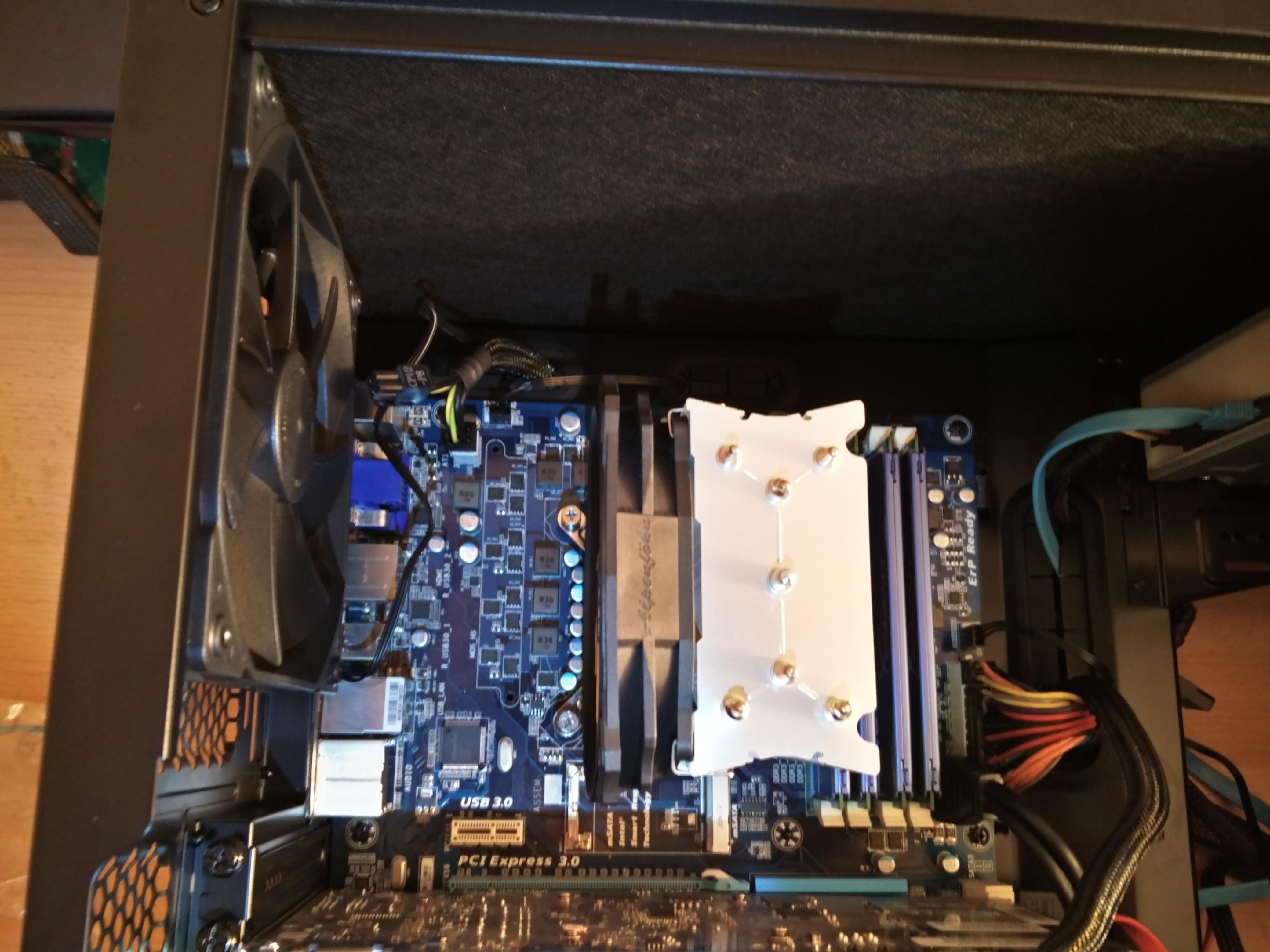

Hier einige Bilder...
hast Du die Abstandshalter richtig verbaut?

Hast du die Abstandhalter auch nur da eingeschraubt wo die Löcher des Mainboard sind?

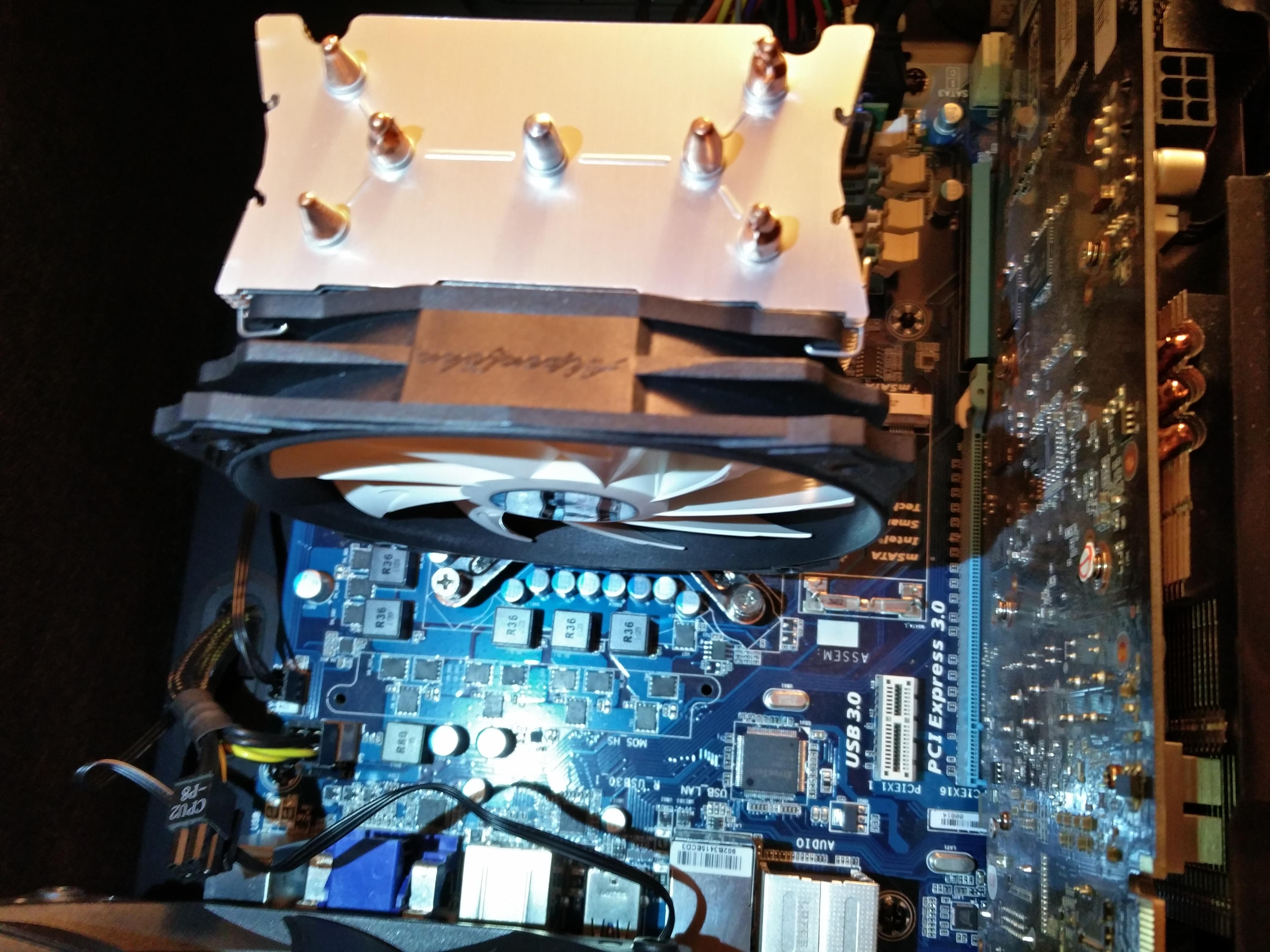

PS.: Mach mal ein Bild wo man den Lüfter des CPU-Kühler sehen kann :)
PPS.: Das SATA Kabel des Laufwerk ist draußen :p

sehr wahrscheinlich abstandshalter, anfänger und idiotenfehler nummer1
ich sehe schon auf den bildern dass damit irgendwas nicht stimmen kann

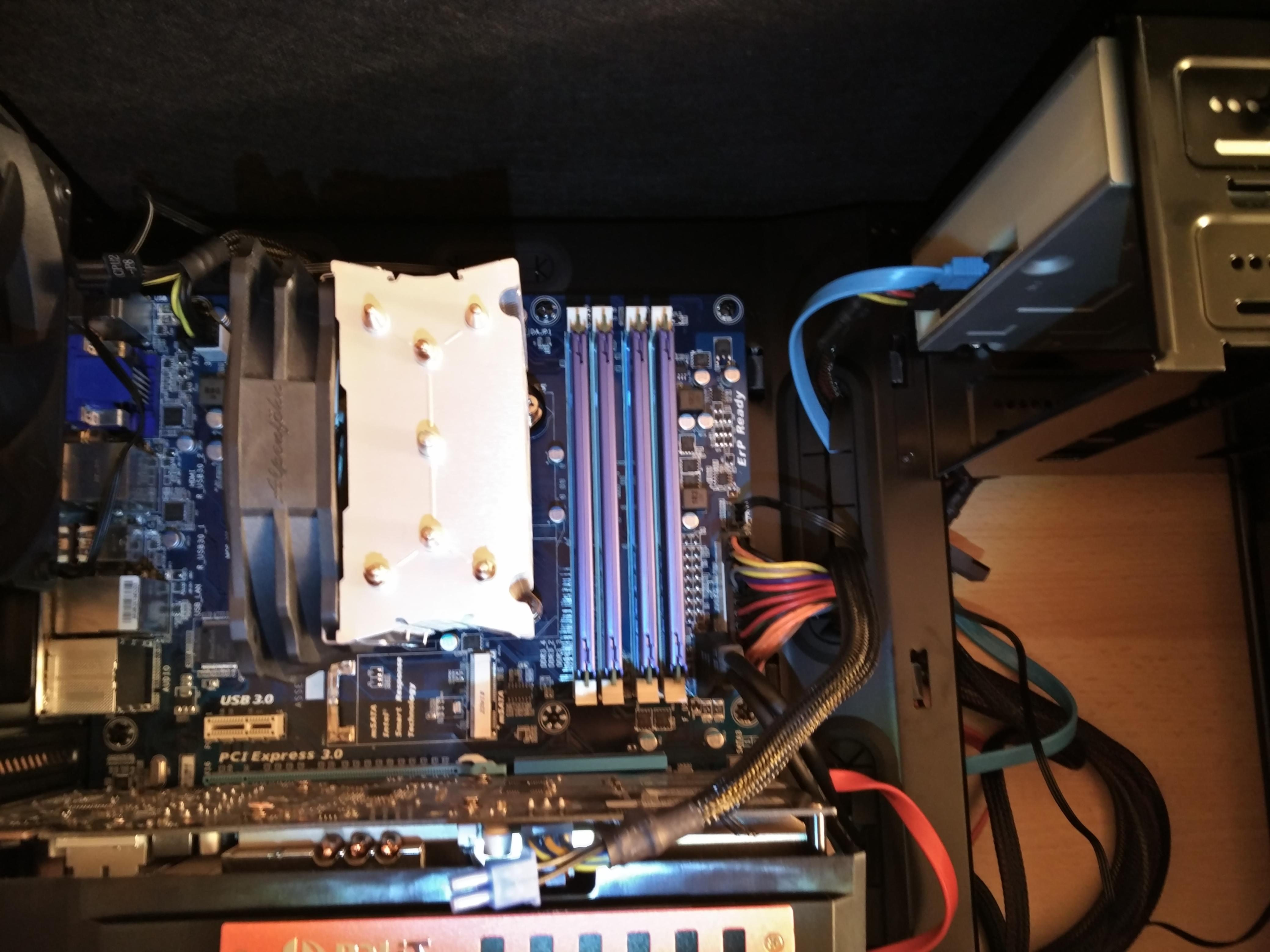

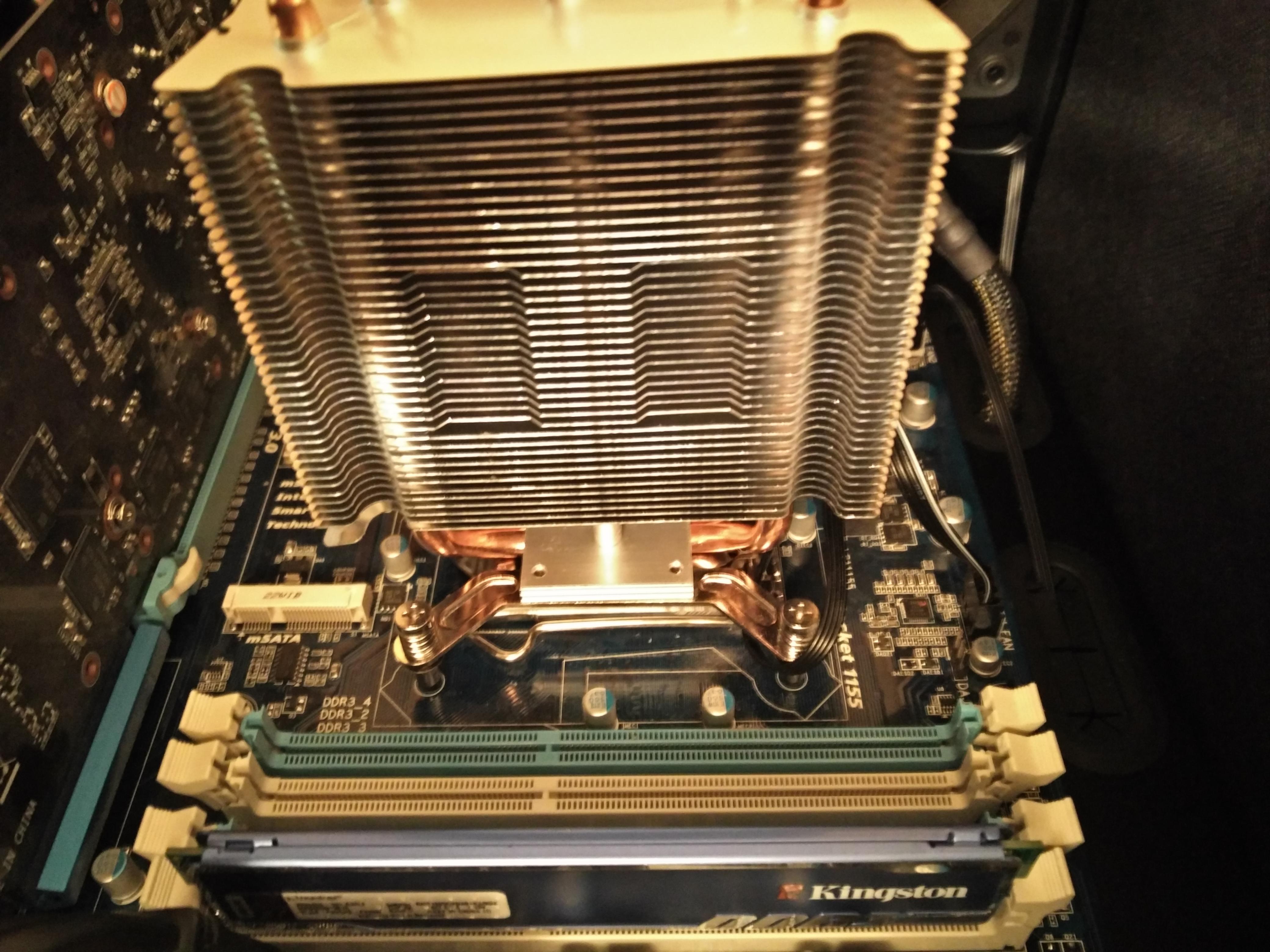

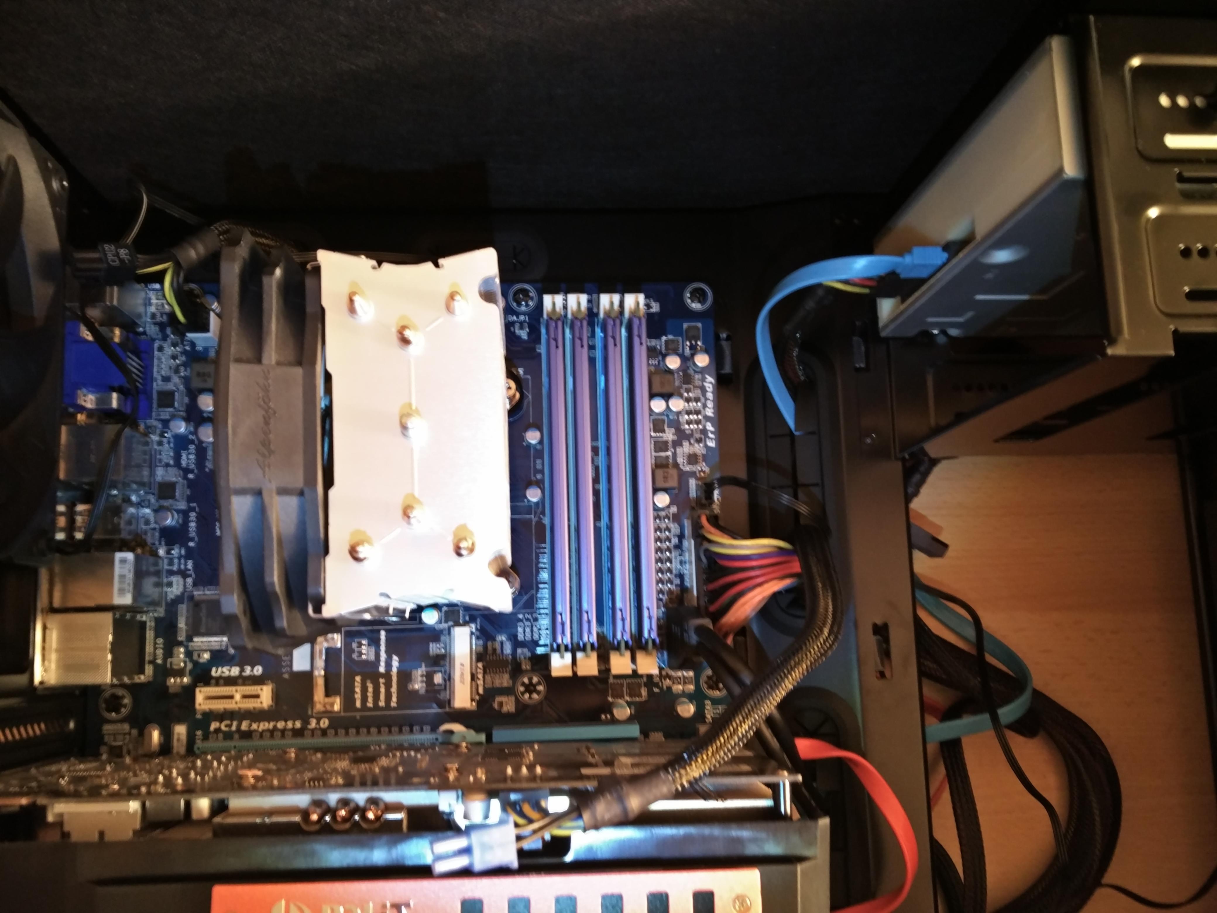

Hier die Bilder vom CPU Kühler

Hallo
Auf deinem ersten Bild sieht es so aus, als wenn der 24 polige Stecker auf dem Mainboard nicht richtig eingesteckt ist.
Gruß

Offtopic: Dein Lüfter auf dem Kühler ist falsch herum (gehört 180° gedreht und am
besten auf die andere Seite des Kühler.

ich denke, er hat den abstandhalter eine position versetzt angebracht, deshalb fehlt auch die schraube.
