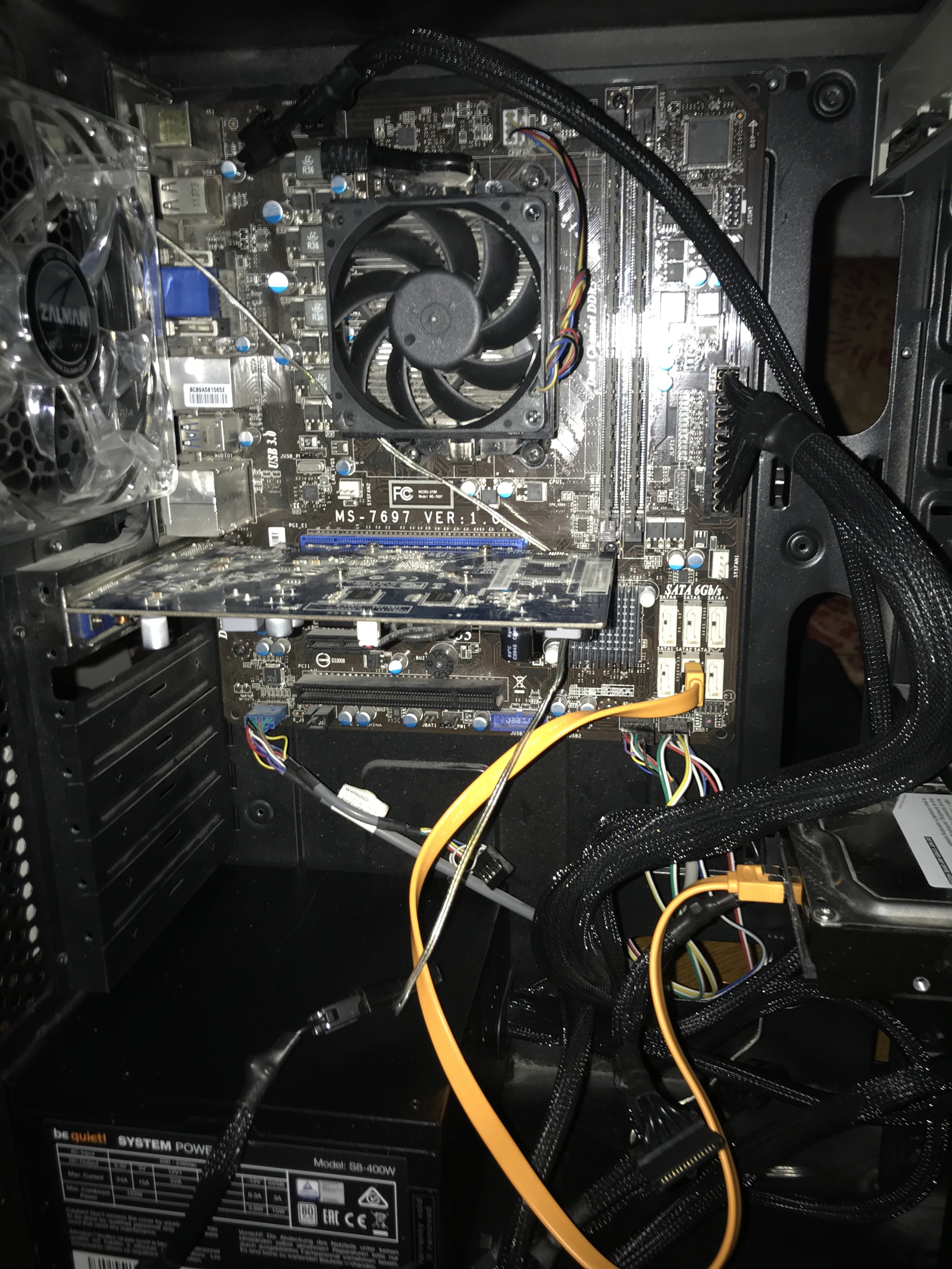

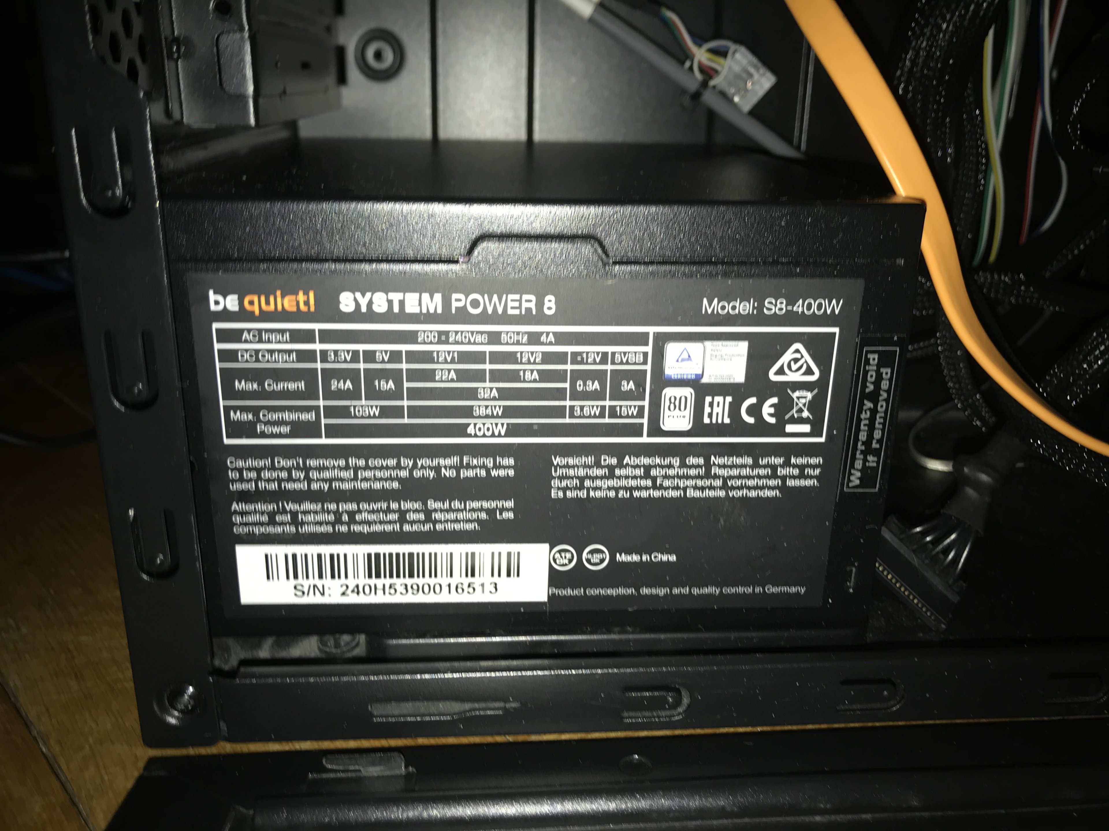

Und immernoch die Frage, welches Netzteil ist es "genau", du kannst hier auch Bilder einfügen, das könnte einiges "verdeutlichen". Bilder vom Netzteil und wie du die neue Grafikkarte angeschlossen hast.
Vielleicht eine dumme Frage. Hat die Grafikkarte einen Stromanschluß und wurde da ein Stromkabel angeschlossen?
Ja klar Strom ist dran
Auf dem Foto ist die alte graka zu sehen die ist hd5550 1g ddr2 und lief auch mit der Hardware. Jetzt nicht mehr

Da hat die stromhungrige r9 380 wohl das Netzteil gegrillt....
Das kann schneller gehen, als Du Amen in der Kirche sagen kannst bei den Lastspitzen und dem 400 Watt NT, welches, obwohl von BeQuiet, nicht das Beste und nicht das Jüngste ist.
