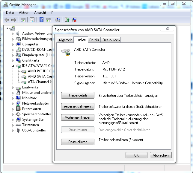

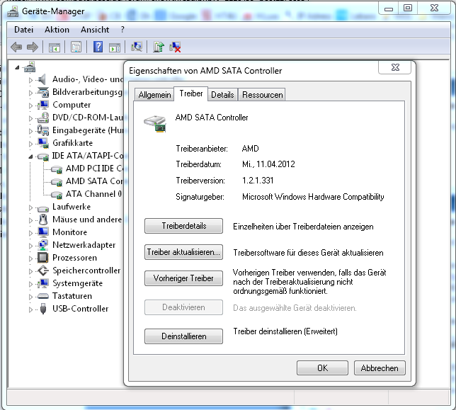

Wenn ja, sind die korrekten AMD-AHCI-Treiber installiert worden ... die, die auch für Win 8 gedacht sind (Ver. 1.3.1.43) und nicht die, die für Win 7 ( Ver. 1.2.1.331)?

Version 12.8 ist nicht die Treiber Version, sondern die des gesamten Packages und richtet sich nach dem Jahr.Veröffentlichungsmonat (12.8 = Package aus dem August 2012). Die Treiberversion selbst würdest du im Gerätemanager sehen, wenn du ihn laden könntest.

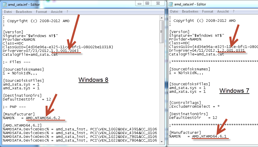

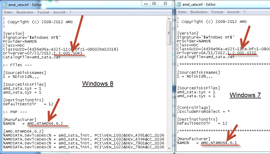

das ist schon der richtige Treiber. Hattest du mal darauf geachtet, was und vor allem welche Version der Catalyst-Installations-Manager da installieren will?
Bei meiner Installation von Win 8 hatte er nämlich auch irrtümlicherweise? die falsche Version installieren wollen (was ich aber früh genug bemerkt habe, da ich mir grundsätzlich immer erst die 'Innereien' = Ver., etc. pp. ansehe) und ich denke mir mal, dass das evtl. bei dir auch so ist/ war ...

In der amd_sata.inf (aus folgendem Ordner: "...\Packages\Drivers\SBDrv\hseries\AHCI\W864A") steht genau das, was bei deinem Bild bei Windows 8 (also Links) steht.
Es gibt aber auch Win7 Ordner, die entpackt wurden. Keine Ahnung auf welche er zugreift sobald er installiert.
//edit: Laut installation, will er 1.3.001.0043 installieren.
Mhm, dann passt ja eigentlich alles ... nur warum zum Teufel funktioniert dann anschl. der Reboot nicht einwandfrei ... :confused_alt:
