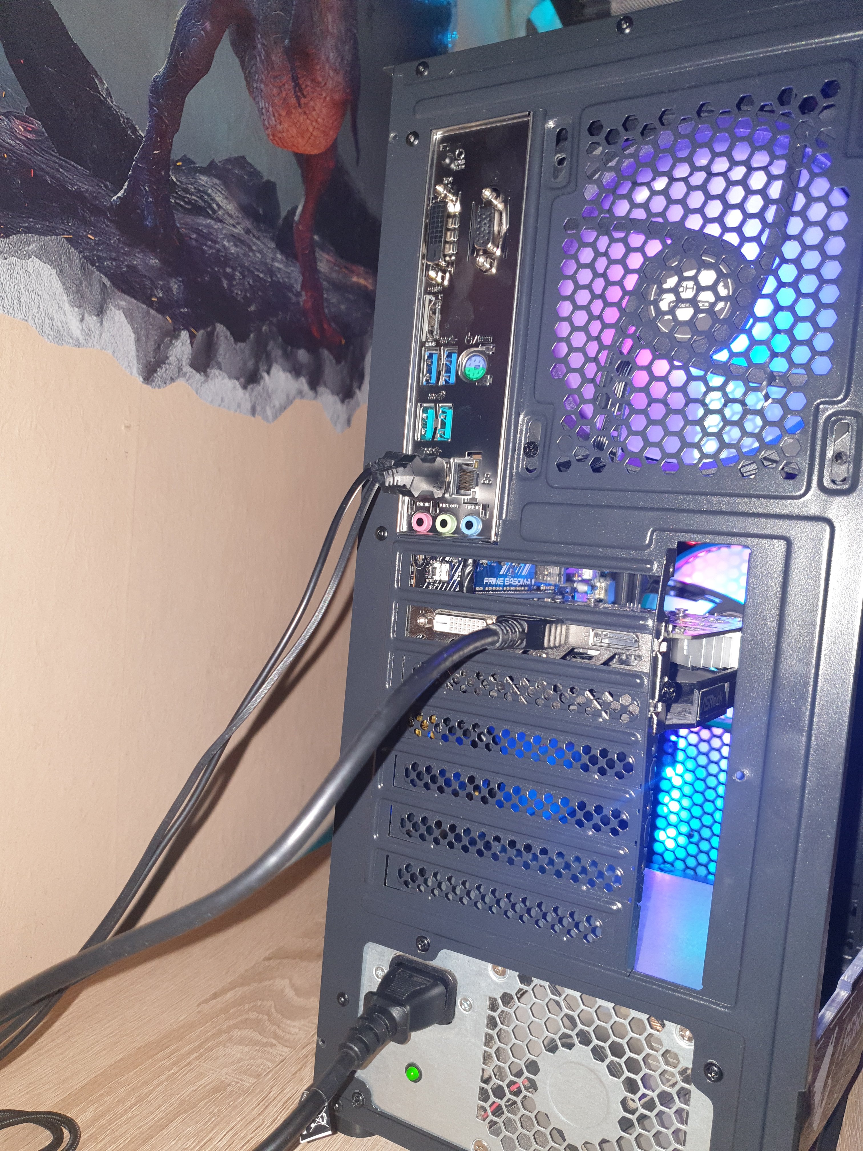

Ich vermisse auch noch Bilder von der Rückseite des Rechners.

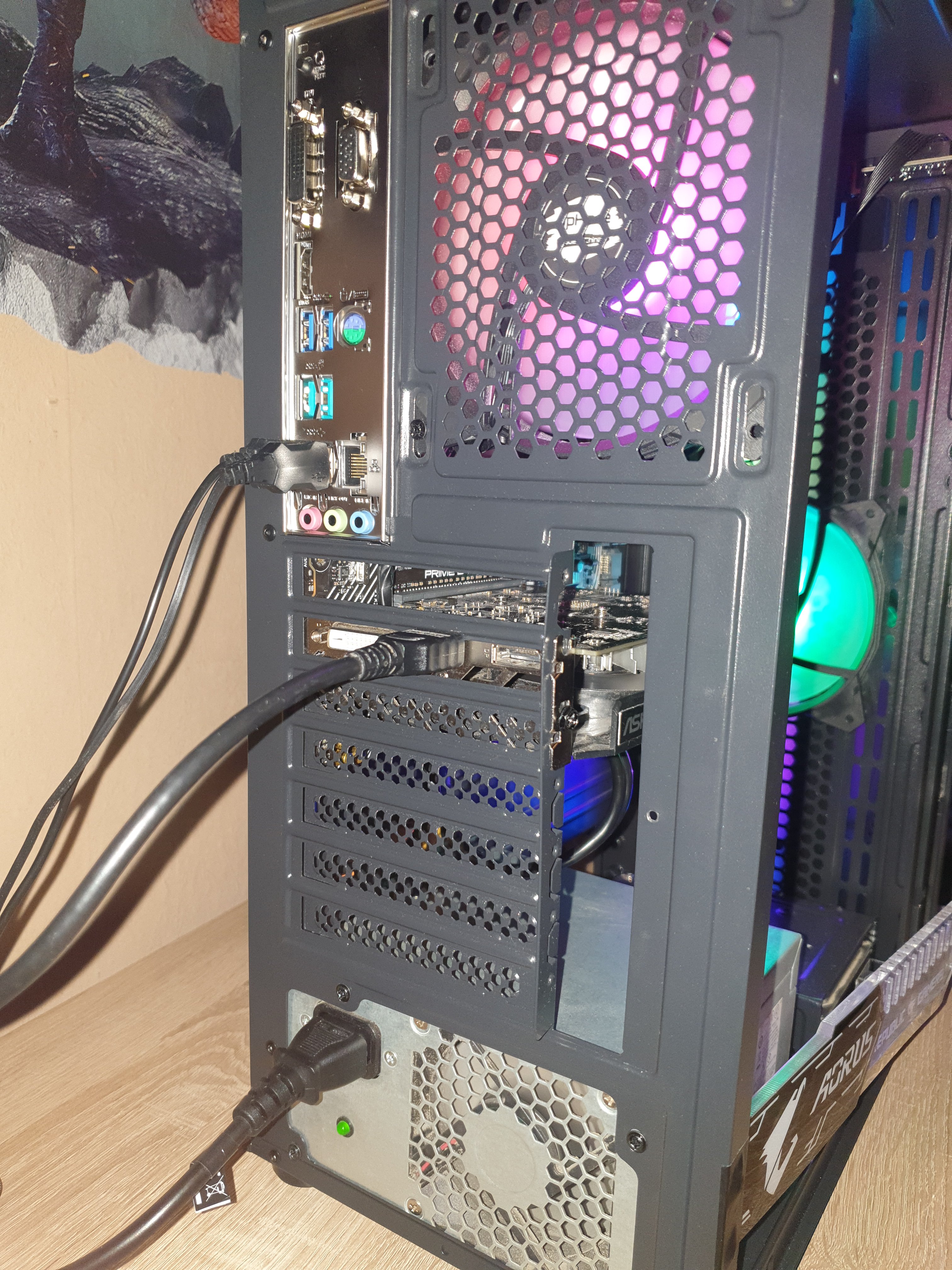

Dies ist die Rückseite und ja ist ursprünglich ein HP Rechner gewesen
Reaktionen: Nickel

Ich denke, mit Rückseite ist eher die Außenseite des PC gemeint, wo du Netzteil und Ausgang zum Bildschirm anschließt.
Reaktionen: Doly
Dann kann man's BIOS jetzt immerhin ausschließen.

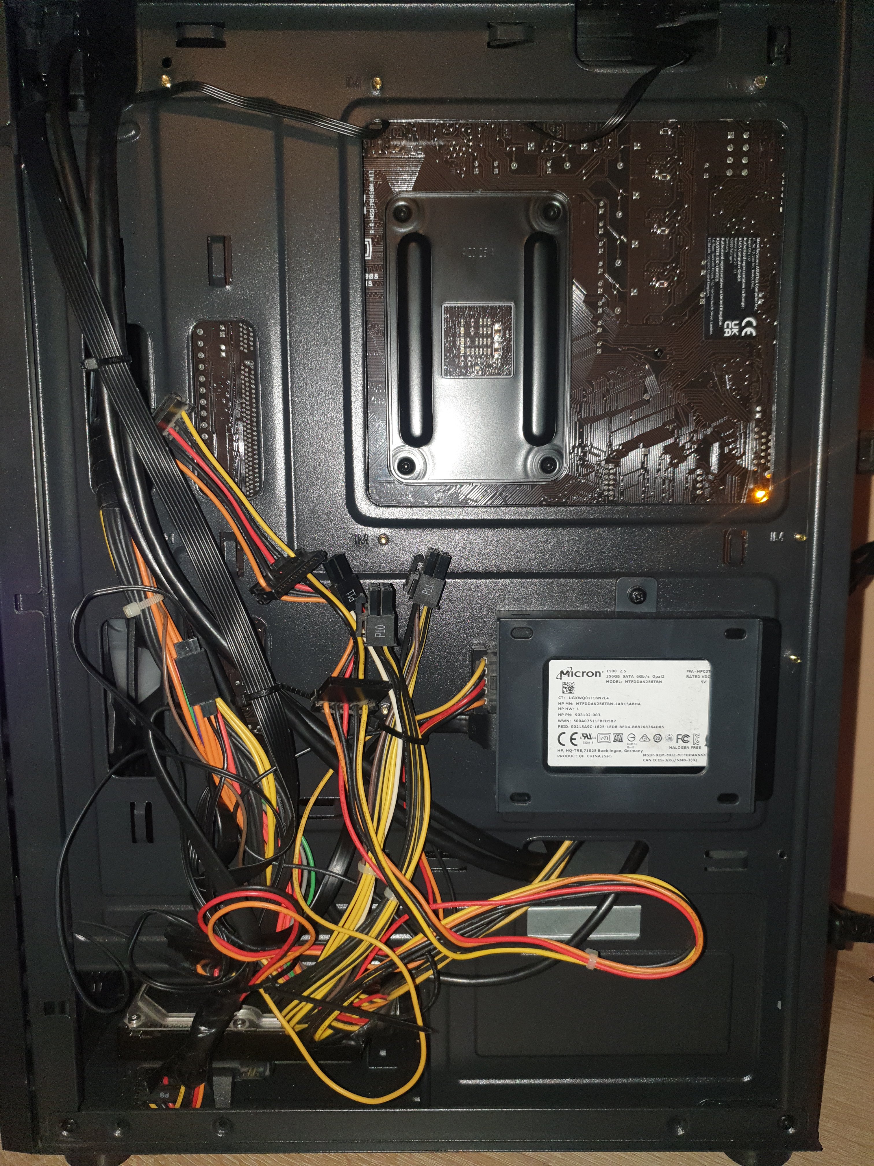

Fraglich vllt noch, ob MSI hier ein 4PIN für 12V CPU reicht, was es eigtl. sollte.

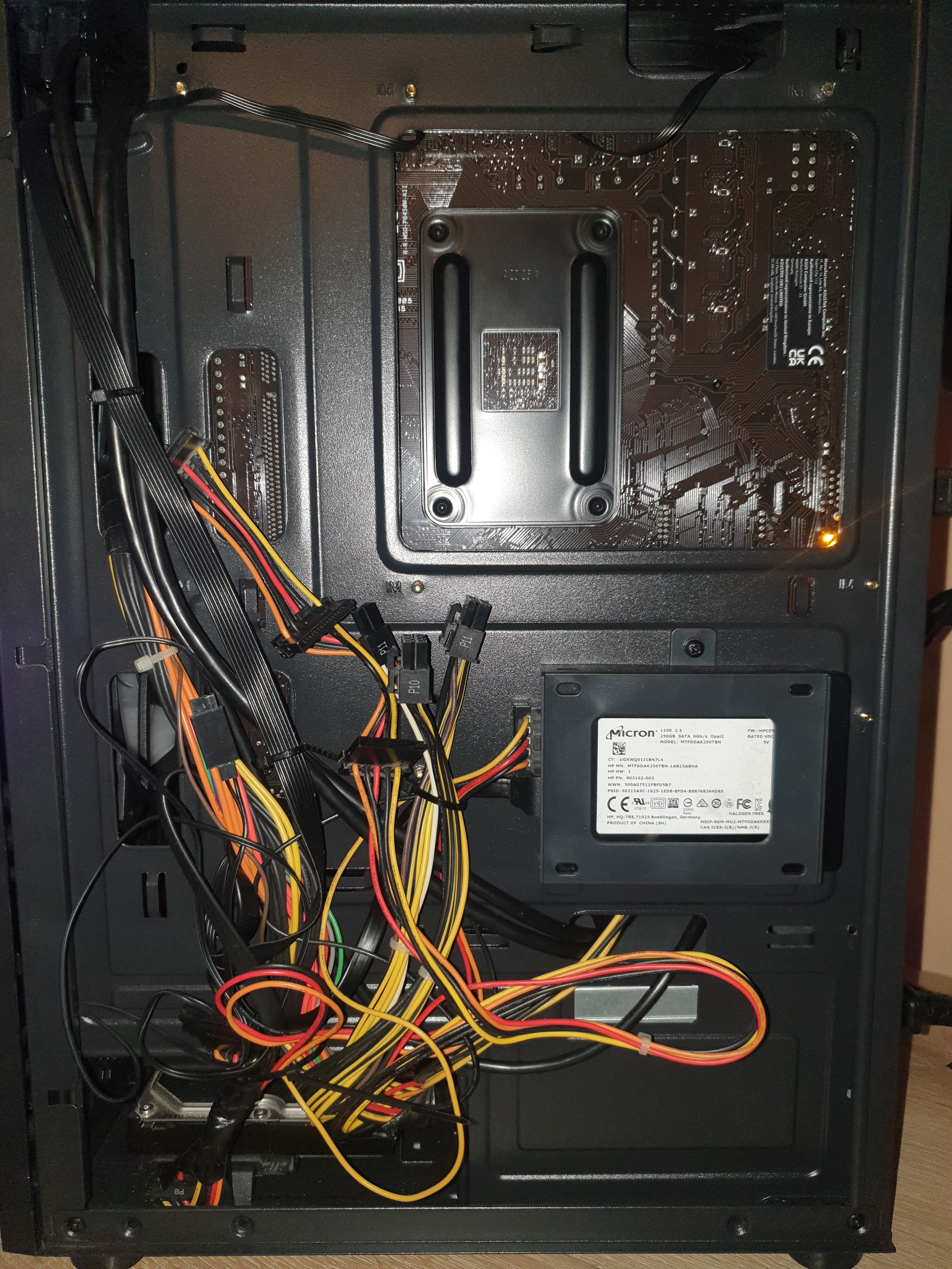

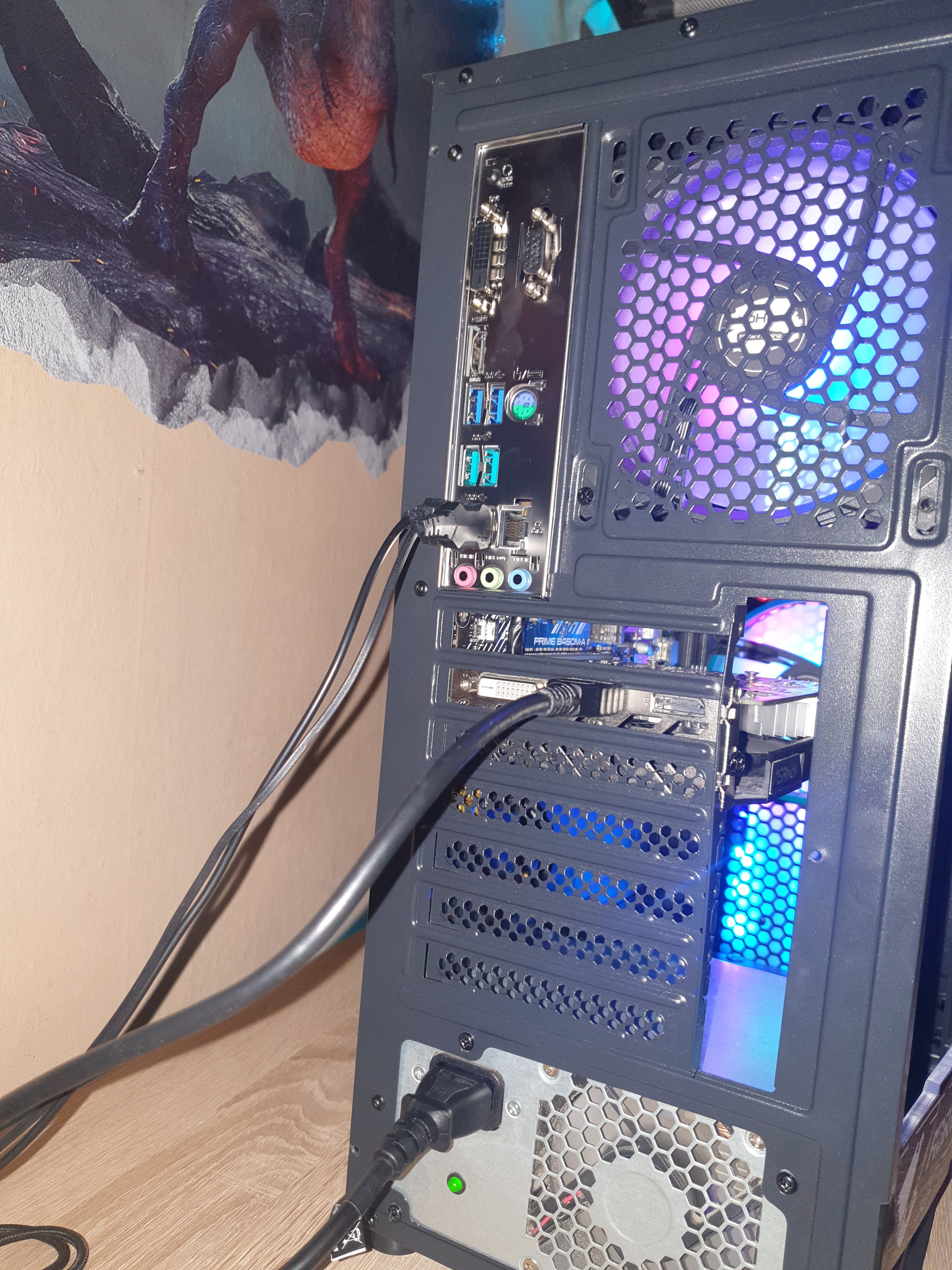

Sorry jetzt
Reaktionen: Doly und Ponderosa
Ist die GPU jetzt richtig im Slot?
Im Prinzip läuft der PC ja wenn die Lüfter sich drehen . Es gibt halt nur keine Bild Ausgabe ,warum auch immer .
Mal an den TV auch anschließen einfach per HDMI
Ram halt jeden Riegel mal einzeln ,mehr kann man erstmal nicht machen ohne Hardware Tausch.
Schließ den Bildschrirm auch mal via DVI oder Displayport an wenn möglich.
Nicht dass da was im Busch ist und das System eigtl. läuft.
Die Gpu ist richtig drin.
