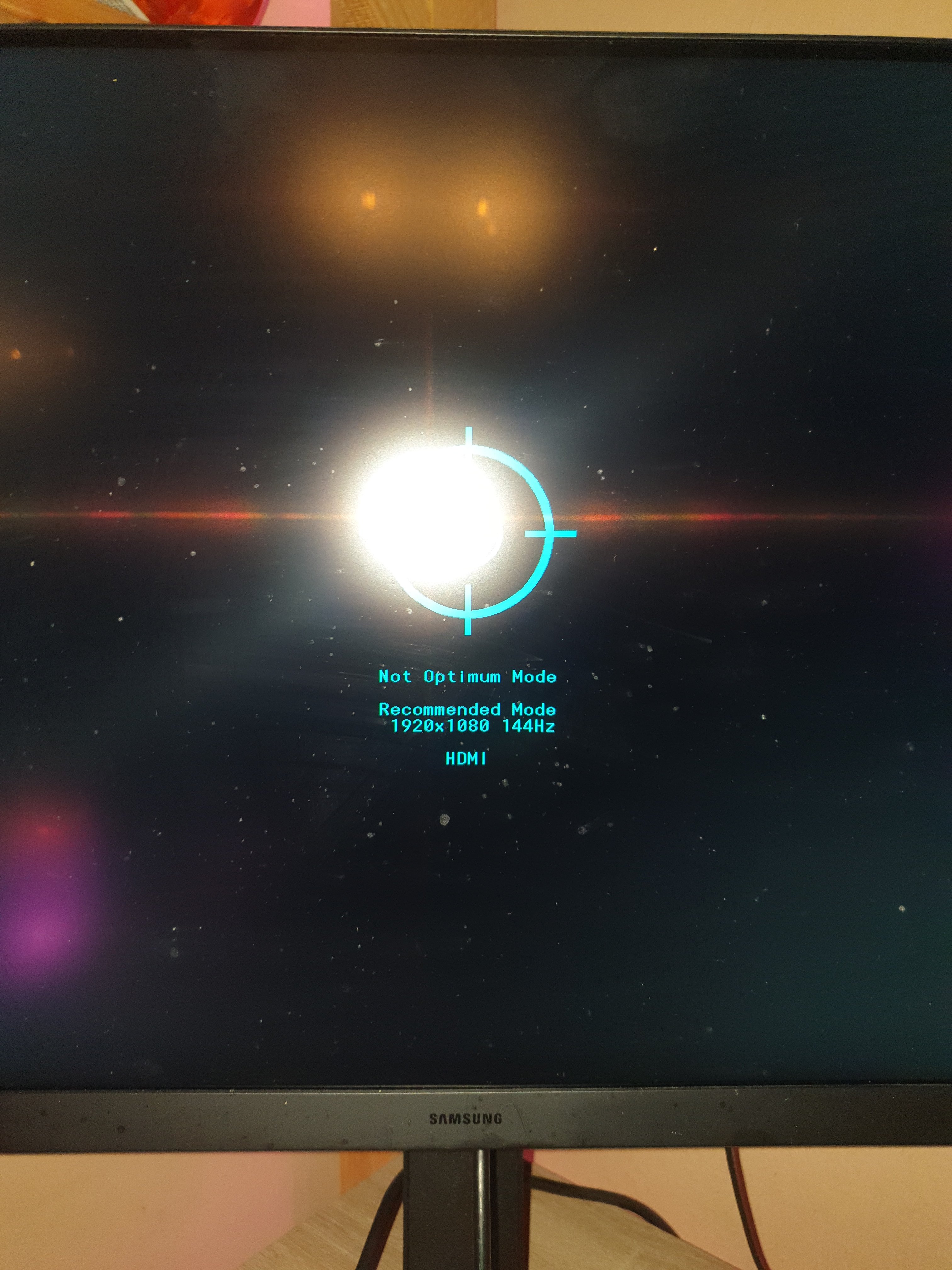

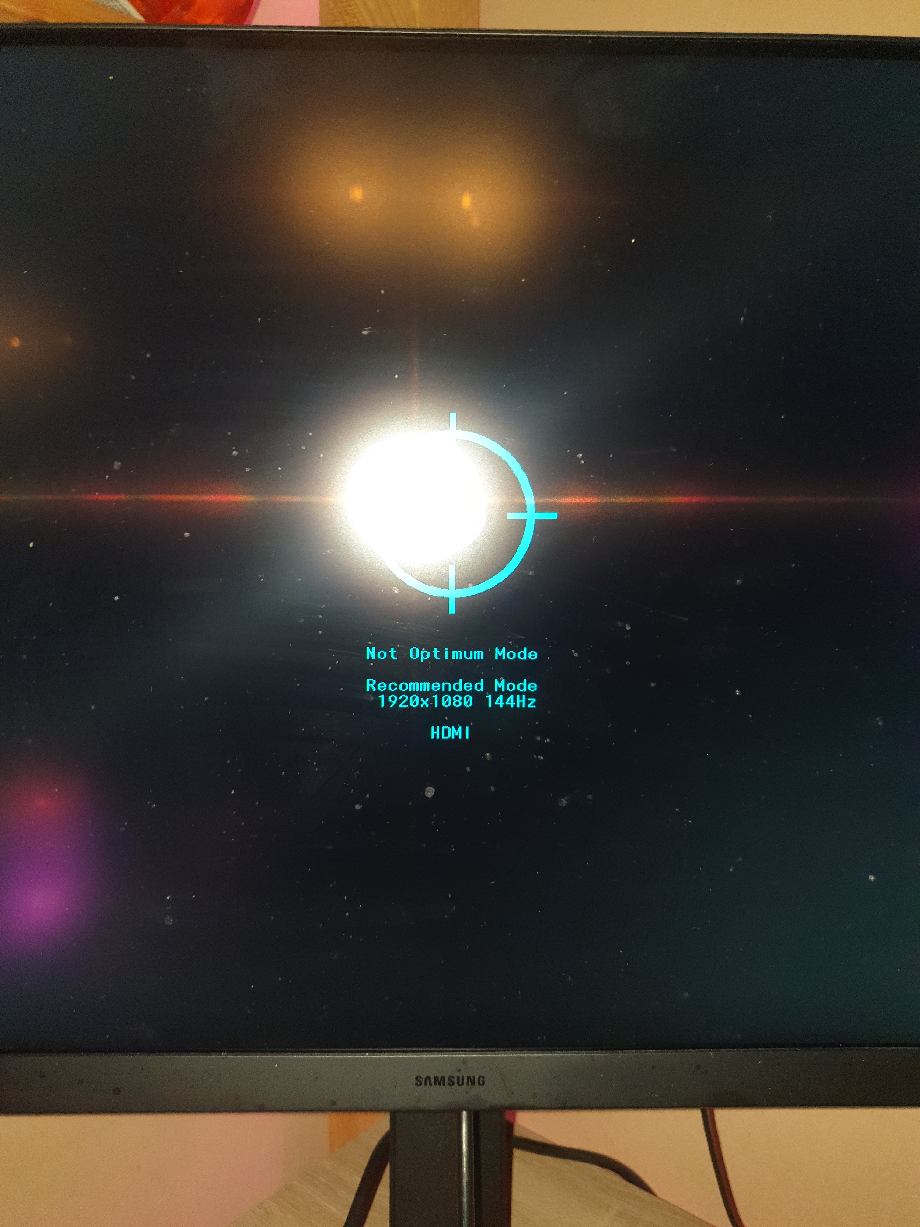

Nach Motherbord tausch mit neuer cpu Kein Bild mehr
Über dvi zeigt der Monitor das an.
Alles andere ohne funktion

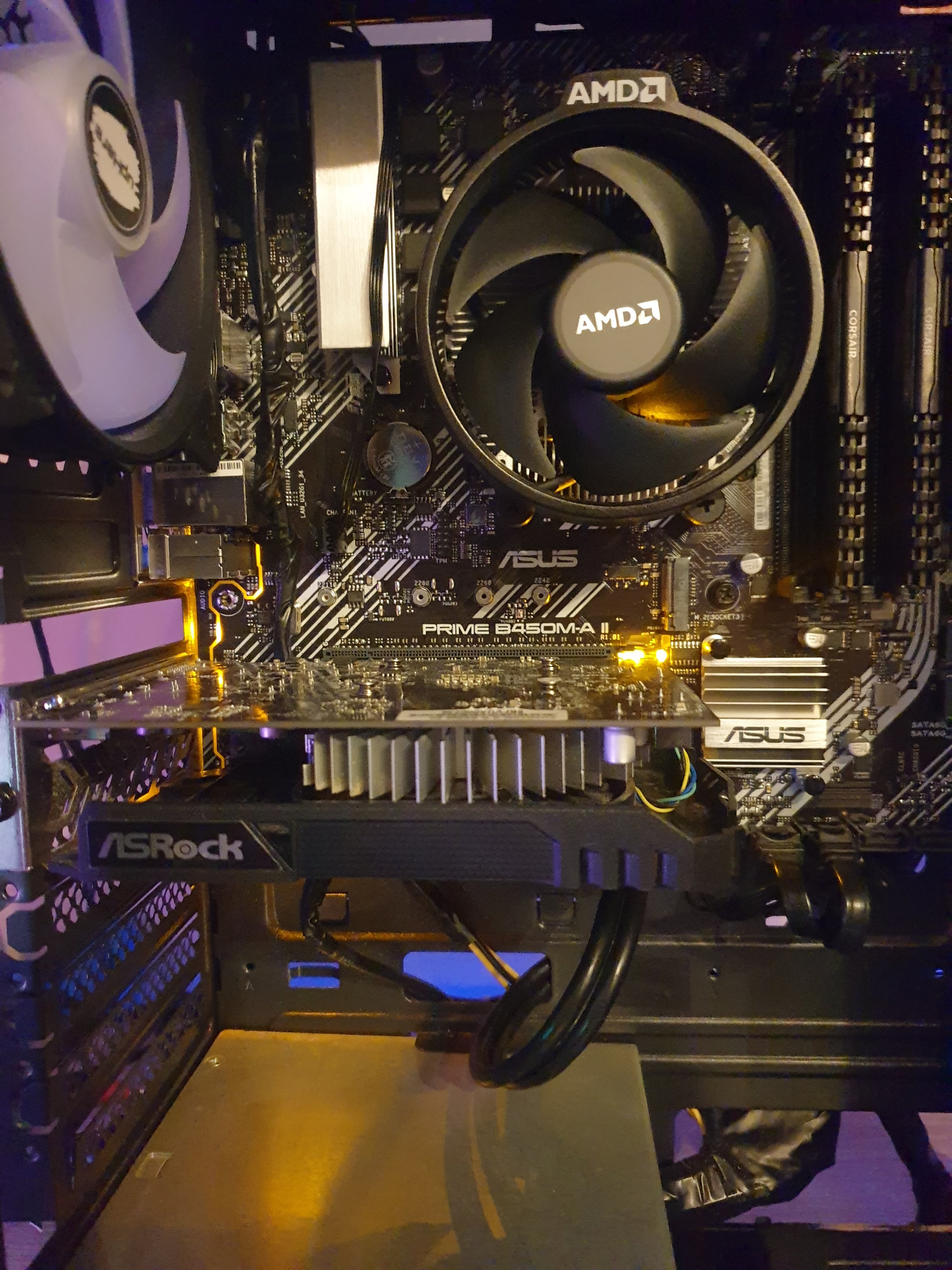

Was noch auffällt ist das das Motherboard heruntergefahren so blinkt und die USB Maus immer leuchtet

Und das die Maus weiter leuchtet und am Brett was blinkt ist auch normal wenn das Teil externe Geraete laden kann wenn aus bzw. per USB/Netzwerk aufgeweckt werden kann.

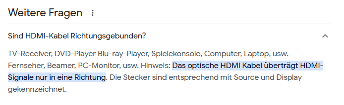

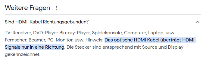

Mal den HDMI Kabel aus und wieder einstecken. Oder auch mal die Seiten tauschen, Den Ausgang vom PC an den Monitor, und umgedreht.

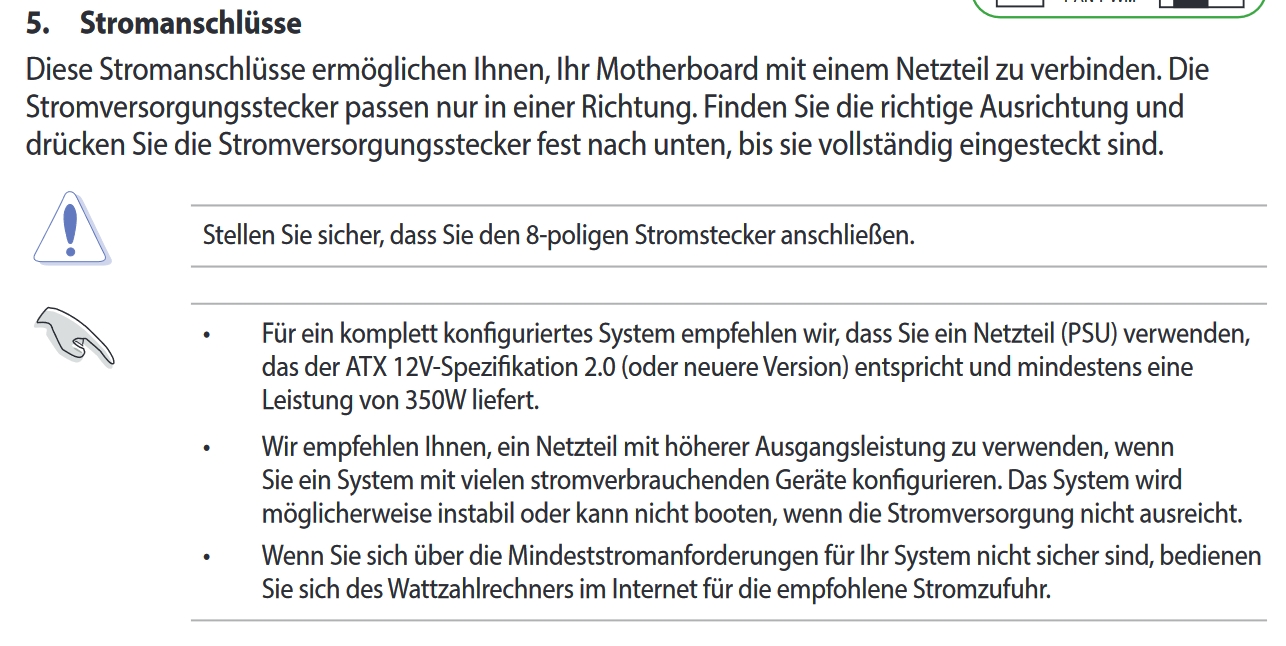

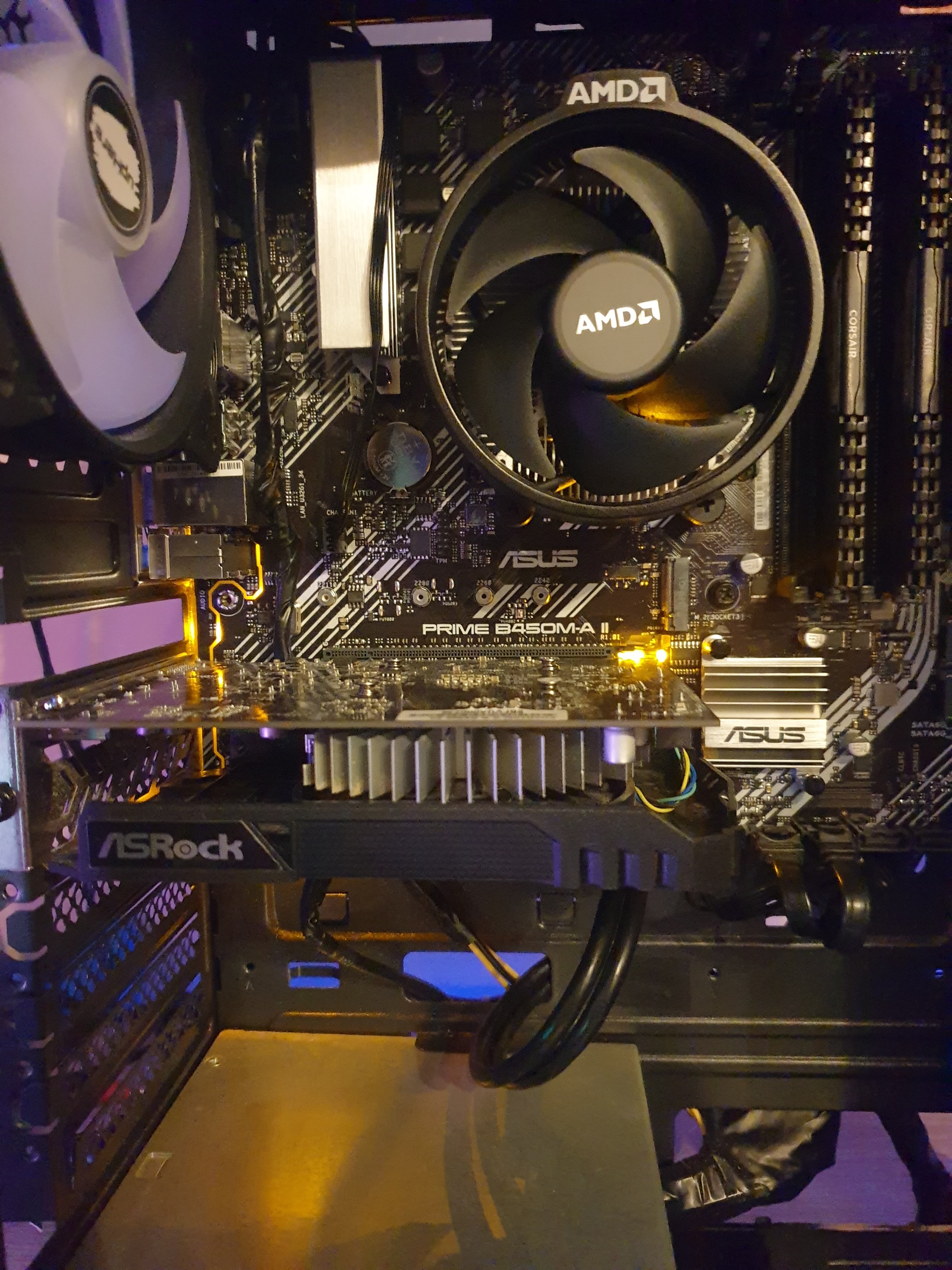

Es könnte aber auch an dem EATX12V liegen.
Im Handbuch steht nichts davon das ein 4 Pin Anschluss ausreichend ist.
Steht sonst eigentlich dabei.
Also könnte das Netzteil zu schwach sein?
Könnte die CPU von mir falsch eingelegt worden sein? Ging nur in eine Richtung
Normale HDMI Kabel sind bidirektional, völlig wurscht wie rum.

Hab den Monitor am Bord angeschlossen mit dvi u hdmi gleiches an der Gpu. Nirgends Signal
Ich dachte, dass in Beitrag #41 wäre ein Hintergrundbild.
Im All, leuchtende Planeten und der Schmutz auf dem Display sind Sterne.
Steht ja auch dort; "Über DVI kommt das".
Am Board kann es auch nicht laufen, dafür brauchte die CPU eine integrierte Grafik.
Die hat sie aber nicht, also wieder an der Grafikkarte anschließen.

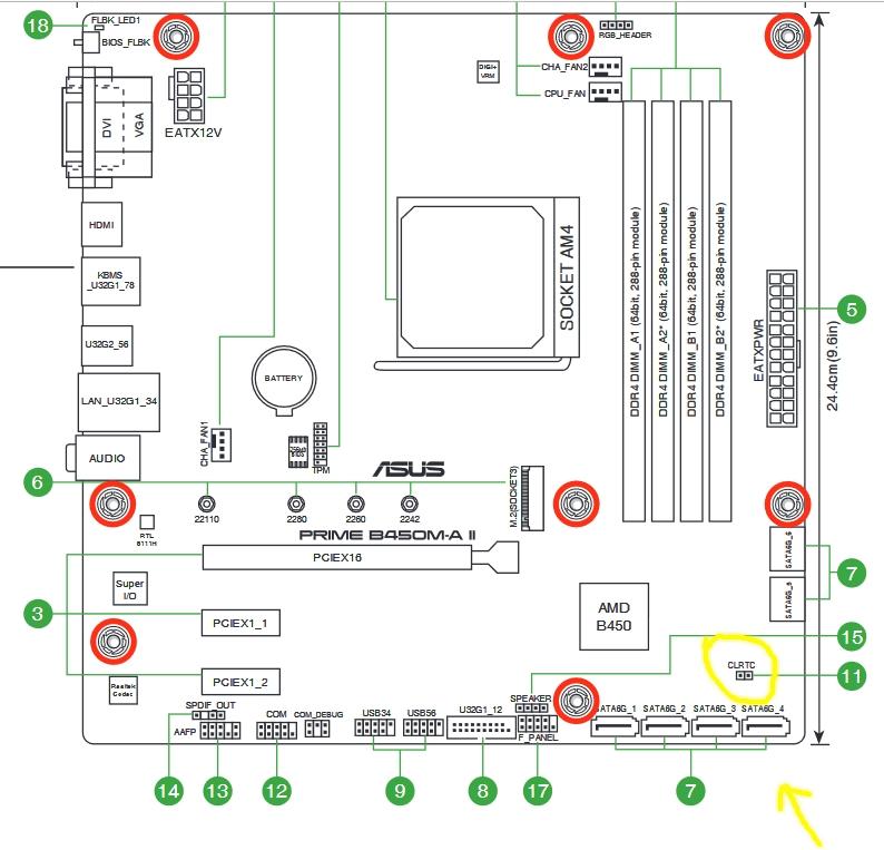

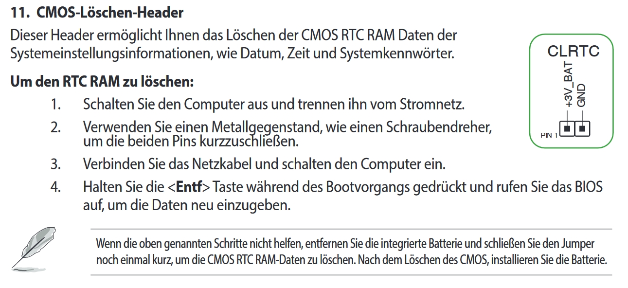

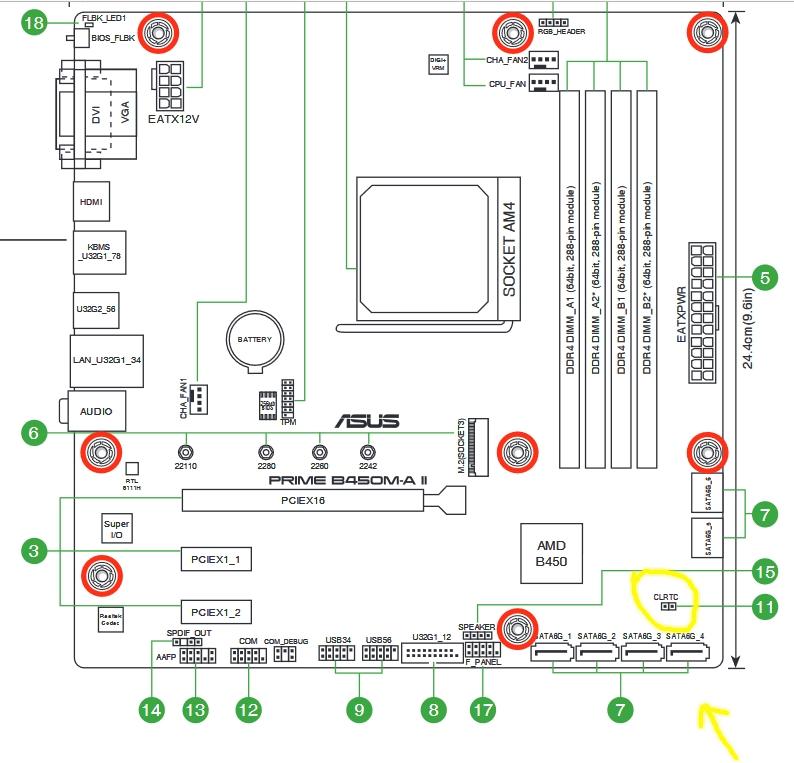

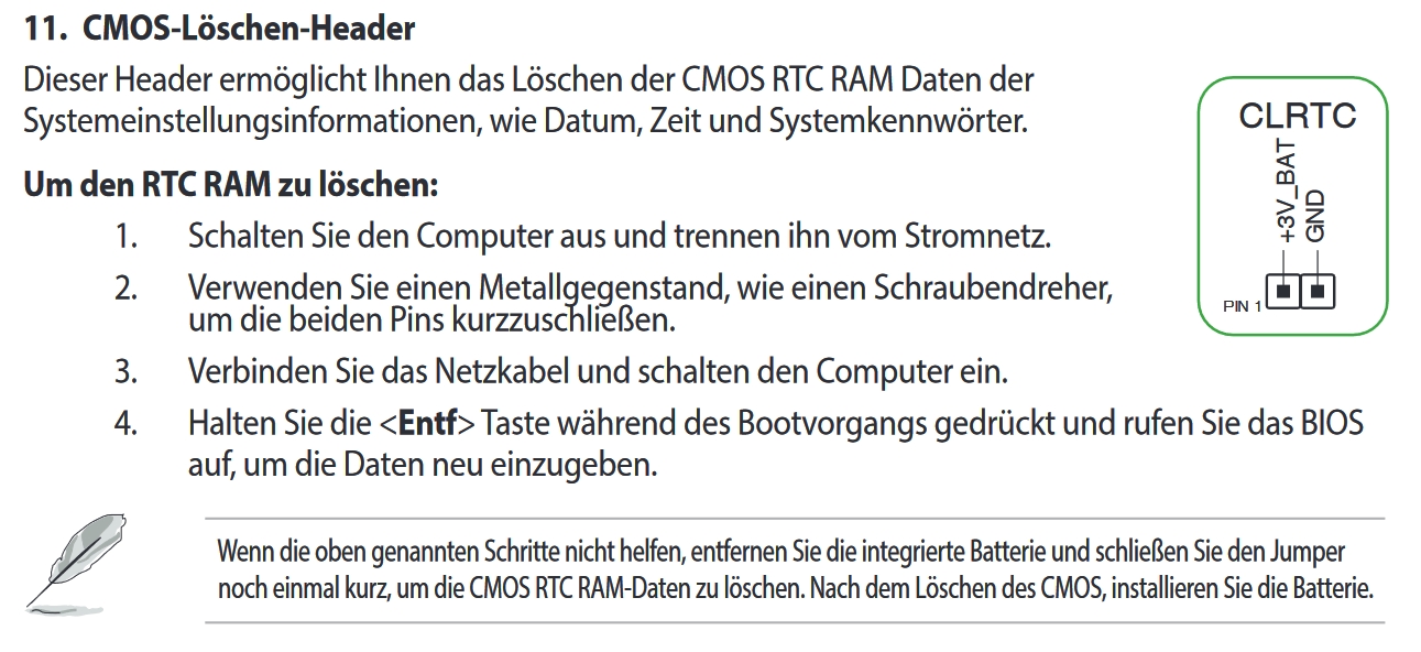

Hast du nach dem BIOS Flash ein CMOS Reset gemacht?
Mach mal ein Reset nach folgender Anleitung.
Die Pins befinden sich unten rechts auf dem Board.
Die Batterie entferne auch auf jeden Fall zuerst.
Board vorher vom Stromnetz trennen, also Stecker raus.

Was mich stört, ich aber auch nicht genau kenne, ist, dass dort "not Optimum Mode" steht.
Wenn kein Signal, dann sollte dort "No Signal" stehen.
Hier sind die Pins zu sehen, gelber Kreis.
Vielleicht bekommt er ein Signal in einer niedrigen Auflösung, deswegen nicht Optimum.

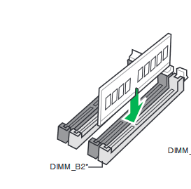

ClearCmos machen wie oberhalb geschrieben
und mit jedem RAM Modul mal einzel in Slot "B2" probieren ob was geht.
Kiste vom Strom trennen für ein ClearCmos.
