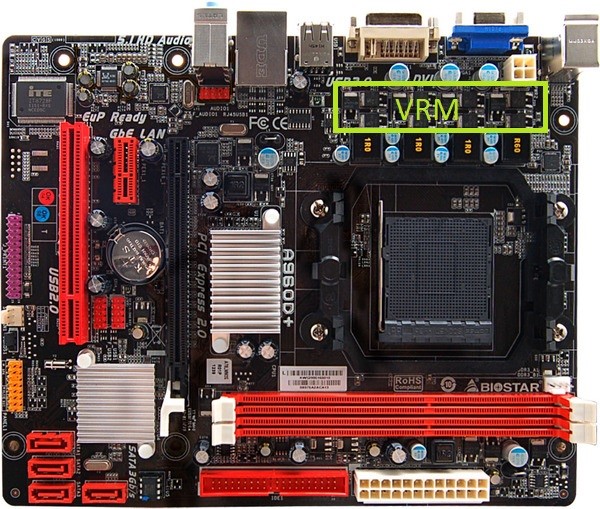

Die Spannungswandler sind im übrigen die kleinen, schwarzen SMDs (Surface Mounted Device) zwischen den schwarzen Klötzen mit der gelben Schrift und dem I/O Bereich.
Hier mal ein Foto mit Beschriftung.

Bringt mehr Oberfläche, über die Wärme abgegeben werden kann.
Mit etwas Glück langen die Maßnahmen, das die VRM ausreichend gekühlt werden und die CPU nicht runtergetaktet wird, garantieren kann ich dir nichts.
