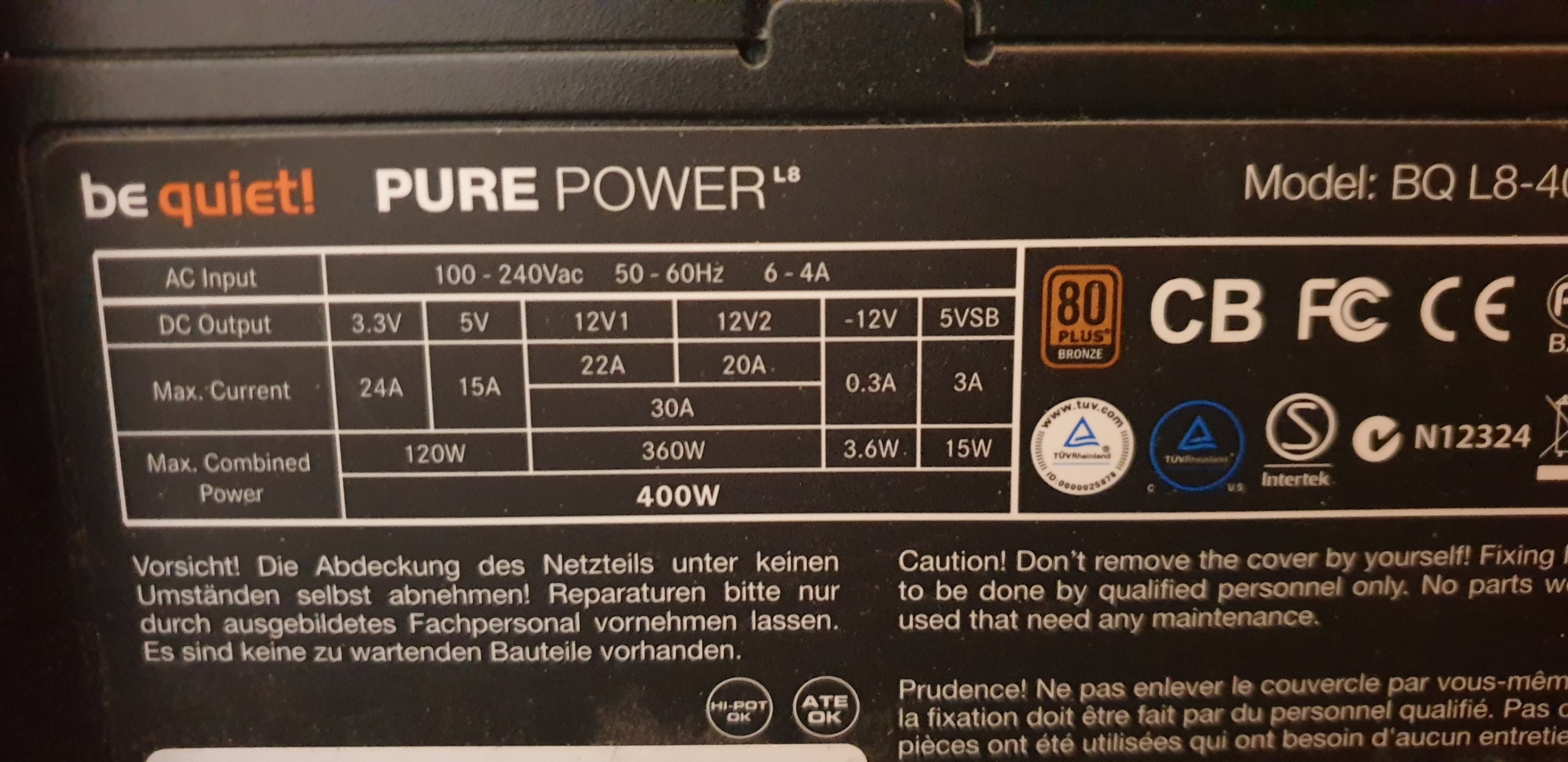

Netzteil

Das hier ist mein Netzteil:)
Und zum RAM, einfach die beiden roten "Sticks" während der PC aus ist rausziehen, Plätze tauschen und mit einem probieren?
