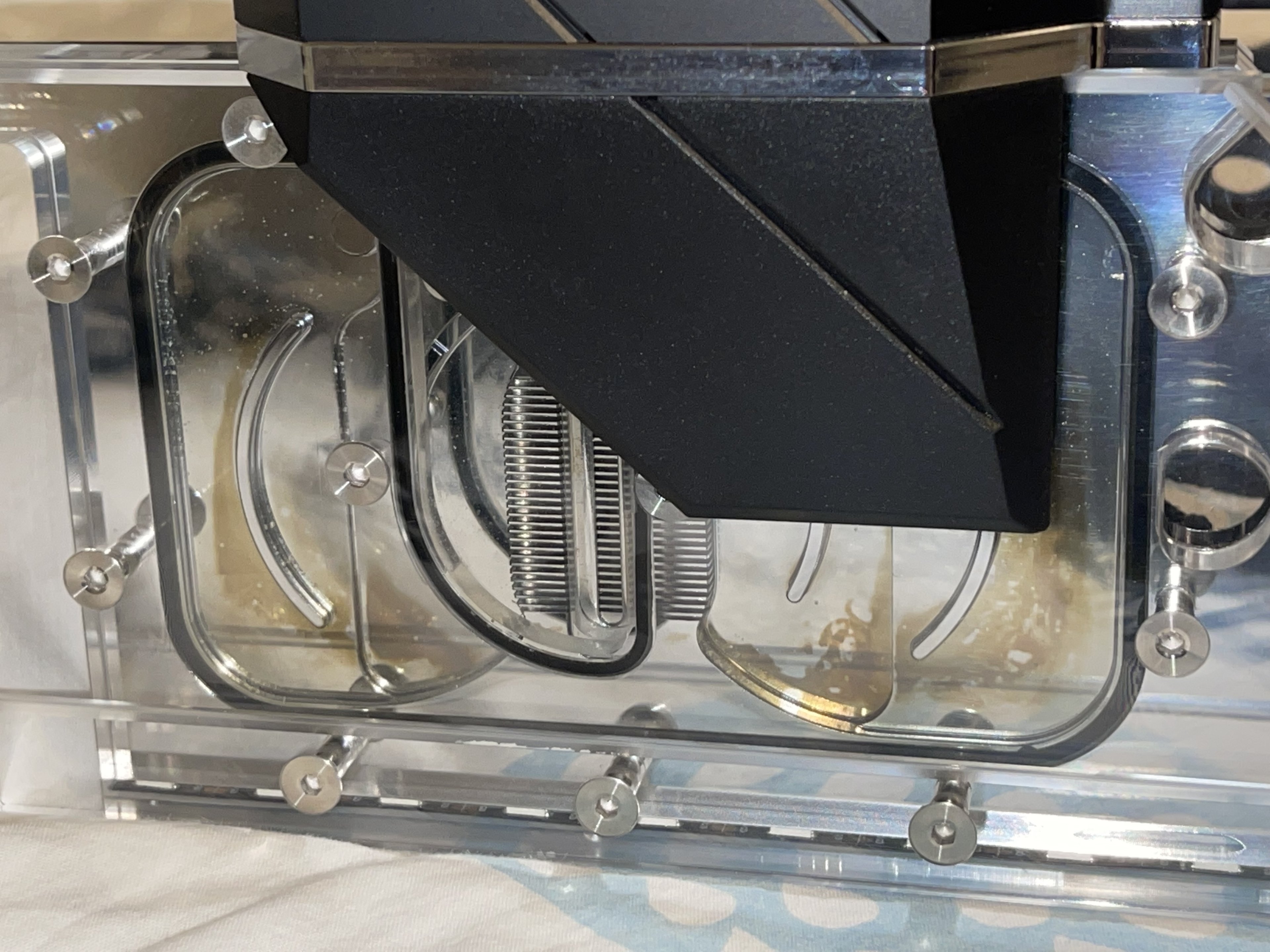

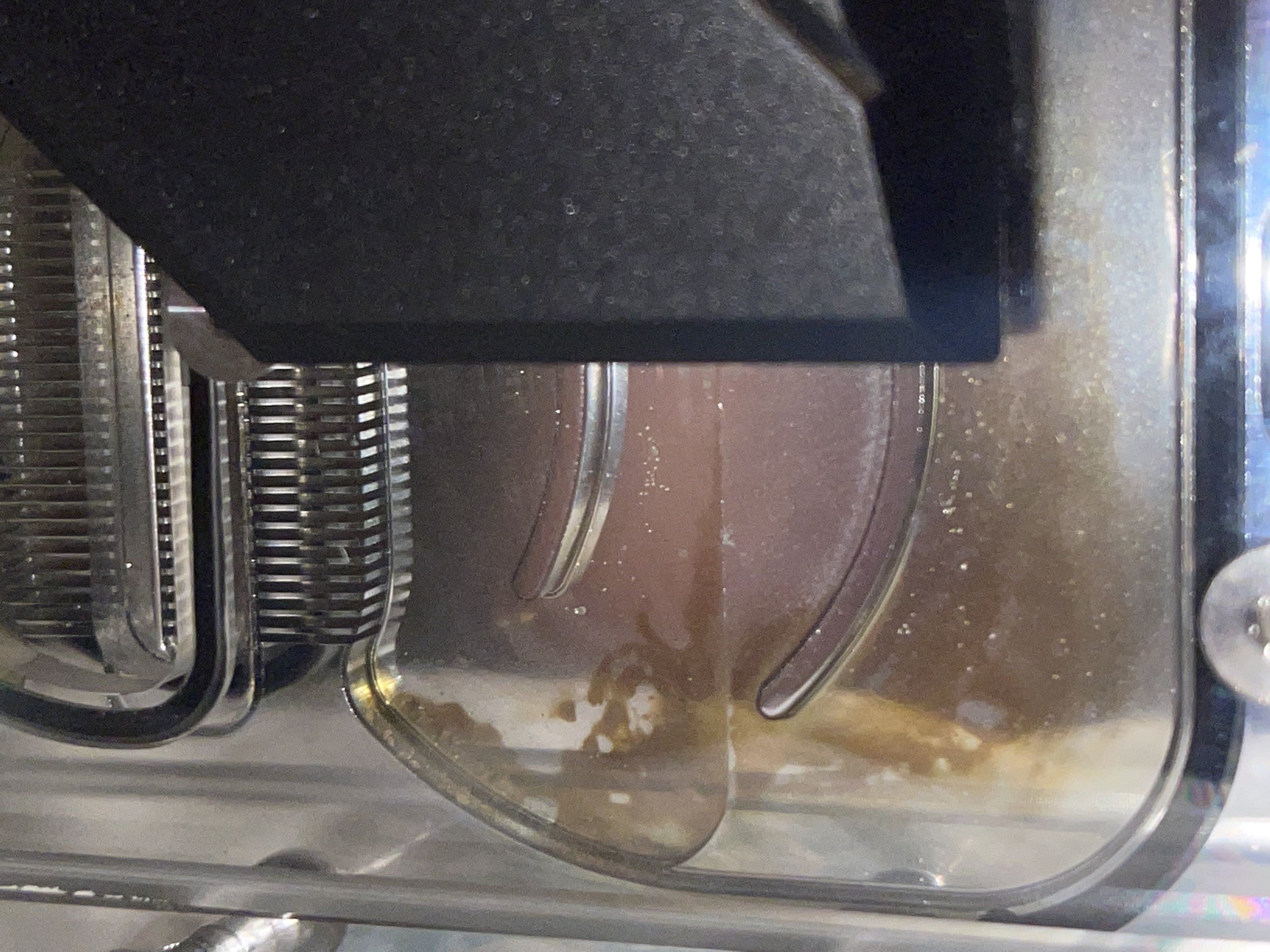

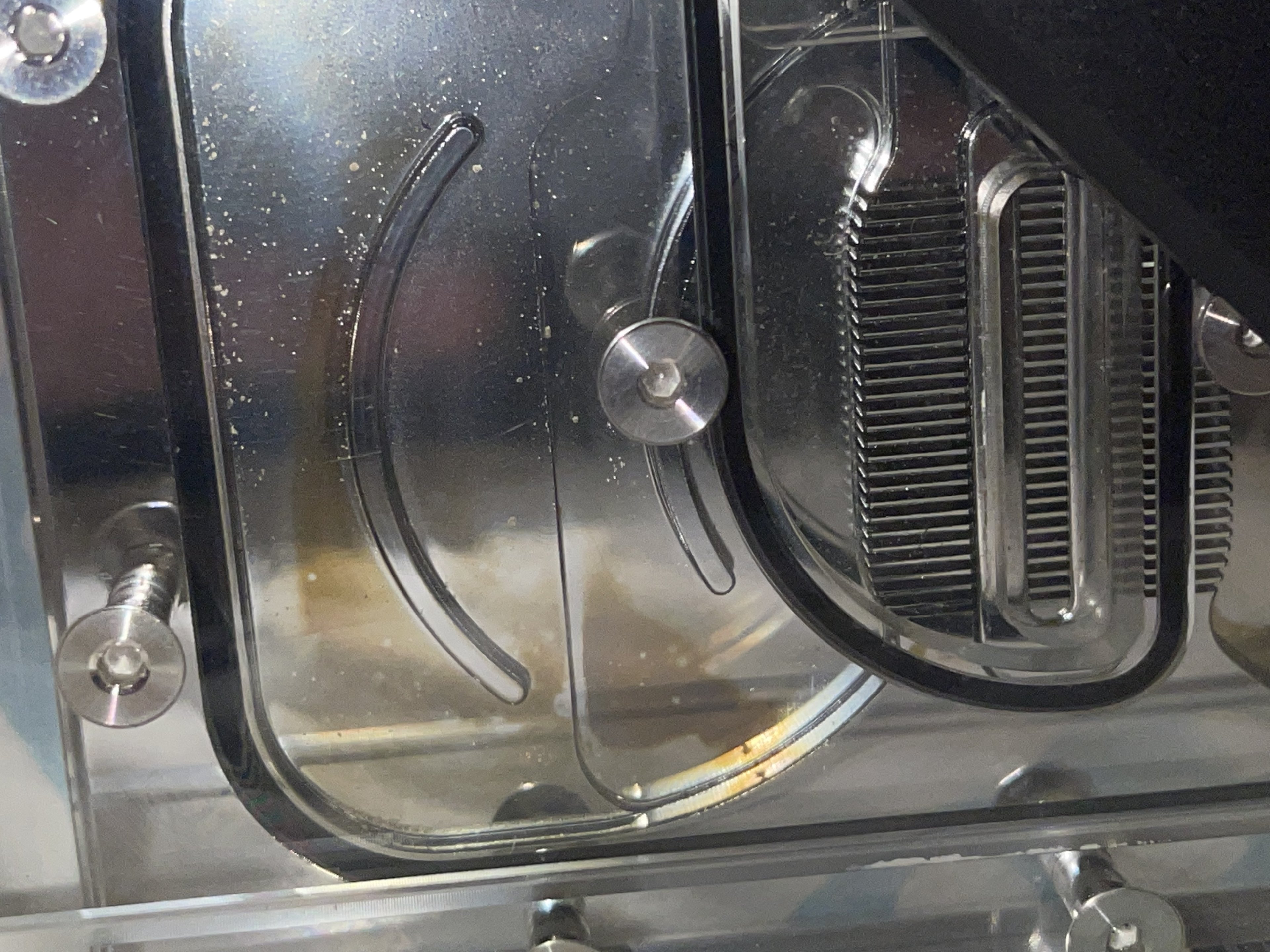

ich habe eben eine neue, unbenutzte AIO für meine 3080ti FE gekauft. Es handelt sich um die Alphacool Eiswolf 2 AIO.
Ich weis wie man das gute stück an die Grafikkarte klebt aber dazu kam ich noch nicht. Nach dem auspacken habe ich diese Gelbe schicht auf dem Block gesehen und da sind auch wieviel gelbe punkte in Wasser die sich bewegen wenn ich den Block bewege.
Weis jemand ob das normal ist? Verschwindet das wenn ich das ding mit strom versorge und anschalte? Sollte ich es direkt wieder zurück geben?
Schöne grüße

Das sieht stark nach Gebrauchtware aus.
Reaktionen: Munkman
Wenn du in der Nähe vom CK wohnst, einfach mal hinfahren und das Teil dort präsentieren.
Nach 15 Minuten gehst du mit einer Lösung (vermutlich eine neue AiO) wieder aus dem Laden und CK wickelt das mit ACool ab.
Reaktionen: Oricon
Vielleicht liegt die seit fast 2 Jahren im Regal. Ist wohl gelistet seit 05/21. Könnte bei nicht optimalen Bedingungen, wie zu hoher Luftfeuchtigkeit gelagert sein.
Reaktionen: Oricon
Die Vernickelung ist angelaufen. Das kann mit der Zeit halt passieren. Eine Beeinträchtigung in der Kühlleistung stellt das nicht dar. Das ist halt ein optischer Mangel. Umtauschen wenn es dich stört. Funktionieren wird das Teil wohl.
Könnte auch das Zusatzmittel im Wasser sein, welches sich mit der Zeit abgesetzt hat. Da dort aber Partikel im Wasser schwimmen würde ich die AIO auf jeden Fall austauschen und am besten noch vor Ort das Austauschgerät prüfen.
