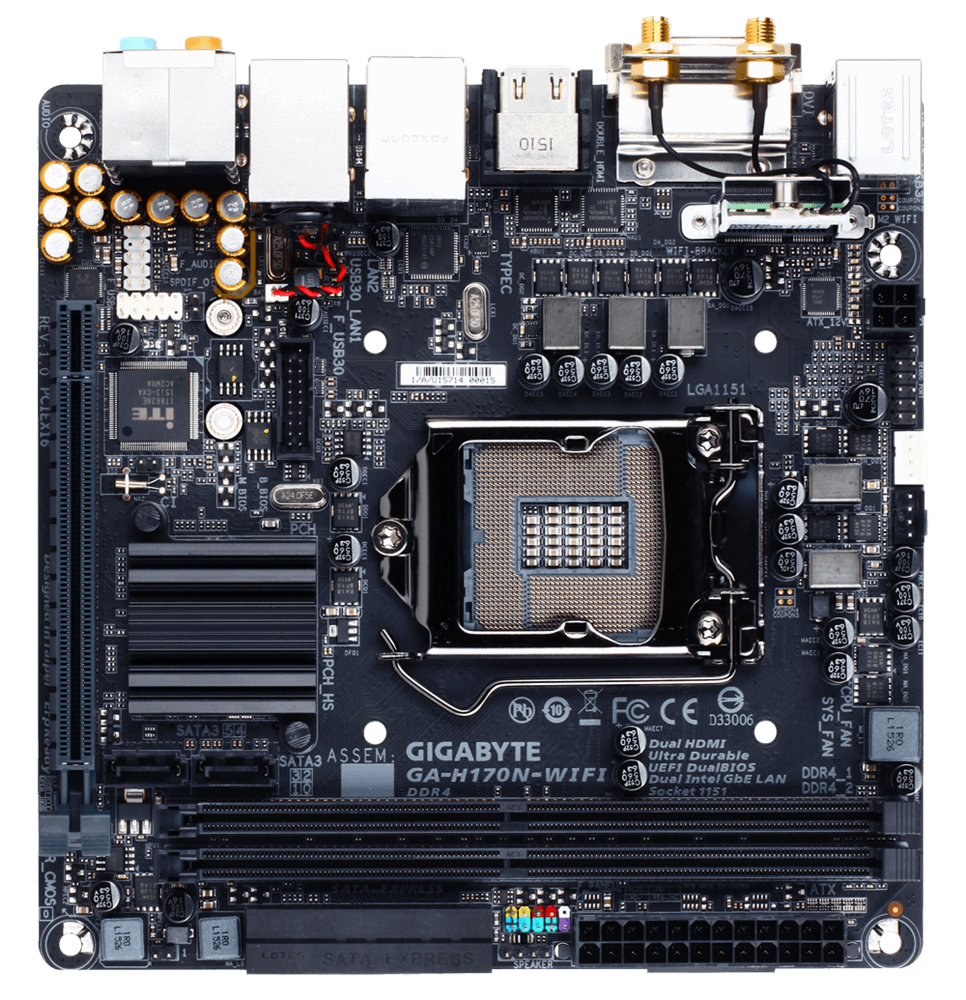

das mainboard bietet nur anschlüsse für 4x sata - wie willst du 6 hds anschliessen?

Das Board hat 6 Sata-Eingänge. Bitte erst erkundigen (nicht nur Bilder anschauen), dann posten!

es hat 2x SATA Express und 4x SATA Anschlüsse - ACHTUNG! SATA Express benötigst du spezialkabel von SATA Express auf SATA oder HDs mit SATA Express anschluss.
Alter. Es wurde doch schon gesagt.
2 x SATA Express connectors
6 x SATA 6Gb/s connectors
http://www.gigabyte.com/products/product-page.aspx?pid=5552#sp
Im Handbuch lese ich auch eindeutig 6x SATA3 PLUS 2x Sata-Expr.
http://download.gigabyte.eu/FileList/Manual/mb_manual_ga-z170n(h170n)-wifi_e.pdf
Dann möchte ich nochmal zärtlich auf das Handbuch verweisen (Seiten 5, 13, 15). Hinter dem linken RAM Slot Riegel liegen die Anschlüsse SATA3 Nr. 4 und 5.
Warum sollten Handbuch und Specs-Seite hier lügen?

Tudeski schrieb:
markier mir bitte wo du 6x SATA anschlüsse siehst!
Die beiden zusätzlichen SATA Ports sieht man (unscharf) hinter der RAM Verriegelung sogar auf DEINEM Bild. (Genau dort, wo sie laut Handbuch und den vielen vielen anderen Bildern auch sein sollten).

@kugelfisch01: du hast ja ein sehr ähnliches NAS, das Gehäuse und Netzteil sind gleich. Allerdings wurden bei dem neueren MB 4 SATA Ports im 90° Winkel angebracht, jetzt weiß ich nicht ob zwischen MB und Netzteil ausreichend Platz für die SATA-Kabel ist? Würdest du für mich einen Blick in dein NAS werfen und abschätzen ob man hier mit normalen "geraden" SATA-Kabeln auskommt oder ob man welche braucht die einen 90° bzw. 270° Winkel haben?
