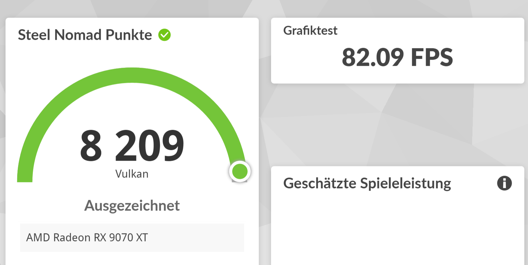

hm die letzen paar punkte sind die schwierigsten einmal bestmarke will ich und dann hat sich das erledigt...

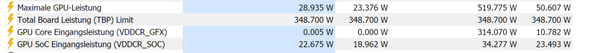

ja 520 watt frisst das board laut hwinfo und mit meinem digitalen psu kann ich das so bestätigen... ich denke ich hör auf bevor noch was kaputt geht
obwohl die gpu spannung falls correct ausgelesen und die temps noch im rahmen sind. Meinste ich kann noch mal +30 watt drauf geben?
derzeit hab ich im programm selbst +60 watt eingestellt

so habe einfach mal mein 24/7 Setting genommen und auf -120mv und +10% PL gestellt und laufen lassen
Die Volts sind noch human, und selbst mit 2x8pin haben damals die 6900er viel mehr Watt ausgehalten.
(ist ja nur kurz fürs Benchen, ... Holzmann ist damals erst bei 800W+ im MrH beim BiCubic abgeraucht)

@GerryB Das Board gönnt sich wenn die Werte so stimmen im Benchmark run ca 480-550 Watt dauerhaft. Naja ich weiss halt nicht in wie fern das Asus Prime Board und deren Komponenten das aushalten. Ich lass es jetzt erstmal ich hab eh keine gute gebinnte Lottery GPU und ein möglicher Bestwert wäre eh nur kurzzeitig.
Nachher raucht mir noch ne andere Komponente auf dem Board ab muss ja nicht sein

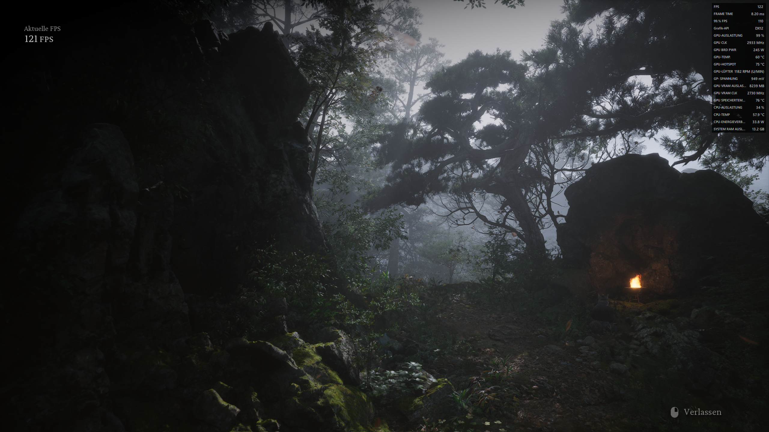

heute mal den BMW Benchmark rausgekramt und durch verschiedene Grafikeinstellungen gejagt. Bewegungsunschärfe mache ich immer aus oder schwach...ich hasse es :evillol: Sonst immer nur Grafikvoreinstellungen genutzt mit und ohne RT und Bildgenerierung an und aus.
Ich würde persönlich dann ohne RT zocken auf Kino (MAX) mit FG. Ich finde mit und ohne RT kaum Unterschiede. Hat jemand das Game schon mal gespielt? nach ca einer halben Stunde Benchen habe ich noch einen Screenshot mit Overlay gemacht.

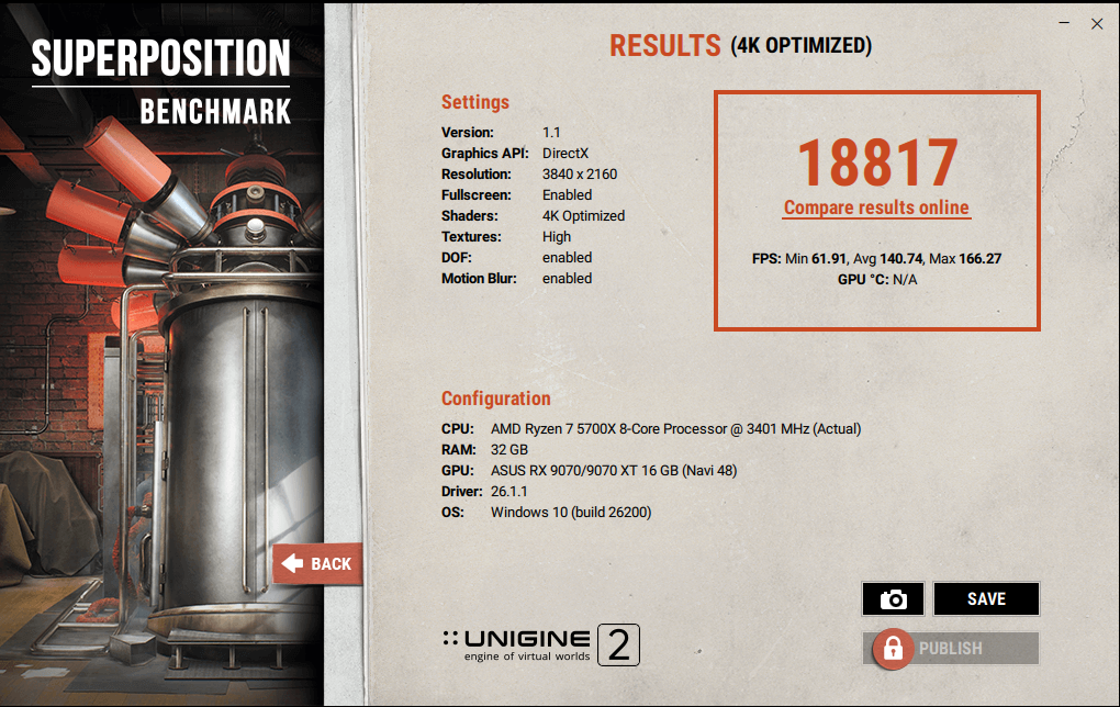

Mir ist aufgefallen das es bei dir mit deiner Einstellung zu wenig Punkte beim 4K Bench rauskommen. Ich habe mal die selben Einstellung eingestellt und ich bekomme dieses raus......
@X3ON
Deine Min fps beim Superposition 4k sollten mit der 9070xt eher bei 120fps sein. Also das doppelte. Stell mal deinen RAM Takt runter, sieht aus als läuft der dauerhaft in die Korrektur bei 2744Mhz FT weil er gnadenlos überfordert ist.
Oder nimm FT raus und teste. Hast du Hynix oder Samsung?
