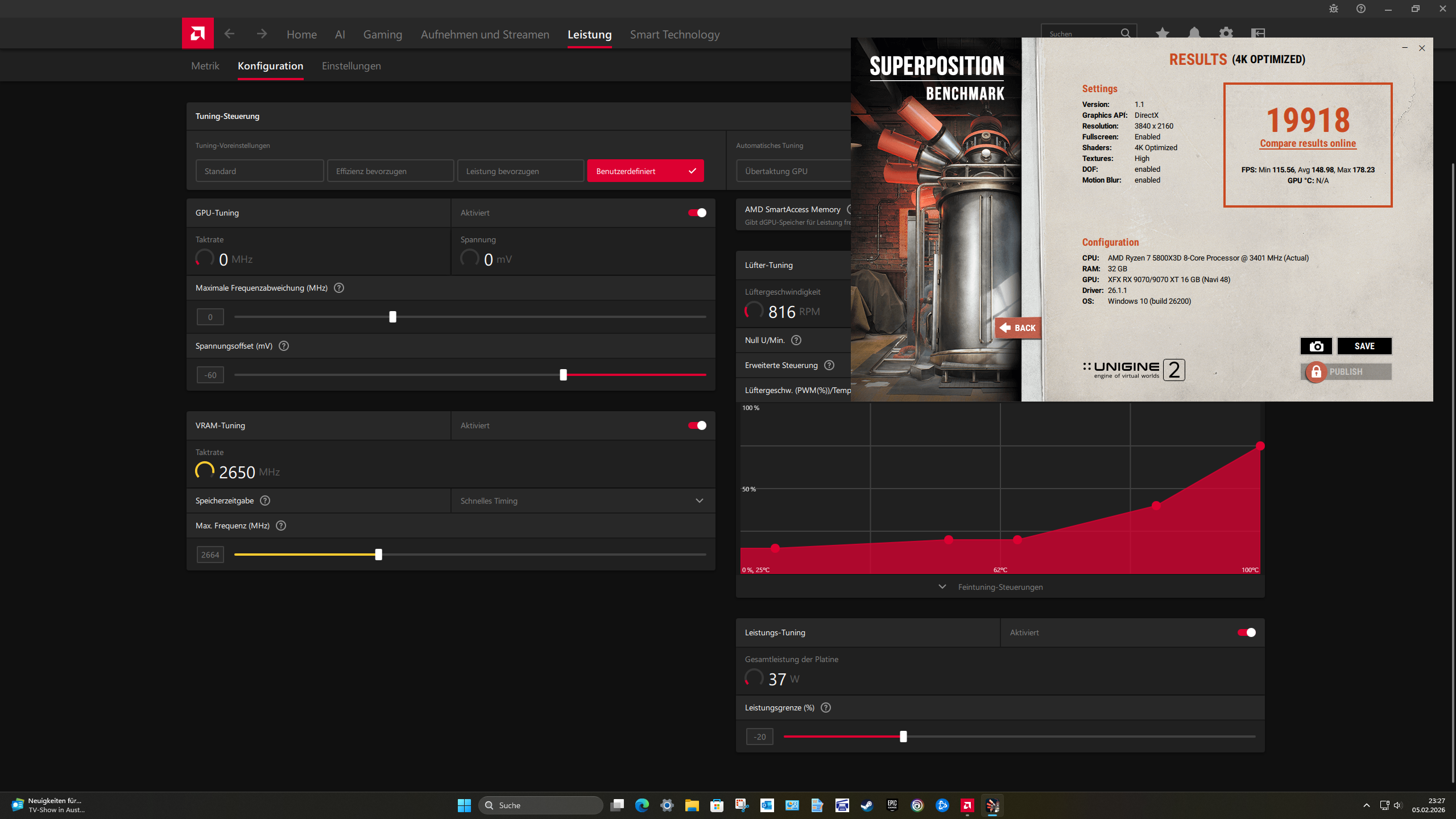

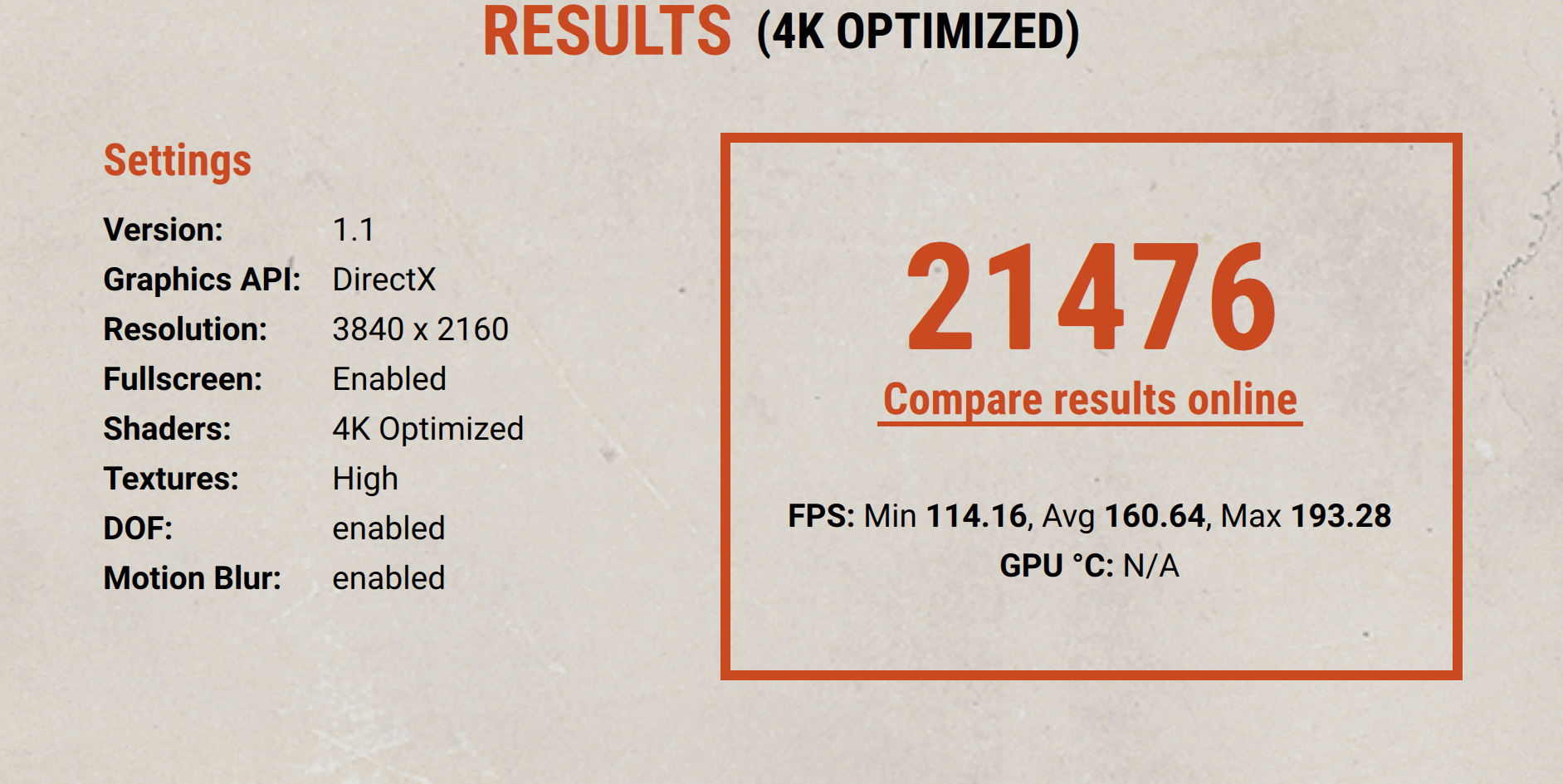

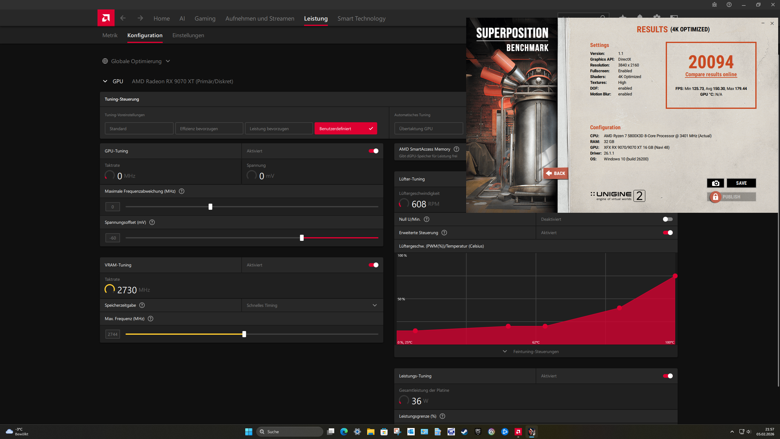

@riOrizOr Auf min würde ich nicht ganz vertrauen, hatte vorhin mit meinem 24/7 Setting (2730mhz mit FT Effetiv) 20112p und min 129,8 fps als min
riOrizOr schrieb:
Aktuell der beste Score.
2664 Mhz mit 127 min. FPS
hab mal deine Einstellung laufen lassen...fast Identisch..du hattest auch Samsung verbaut oder?

Nein ist Hynix :-)

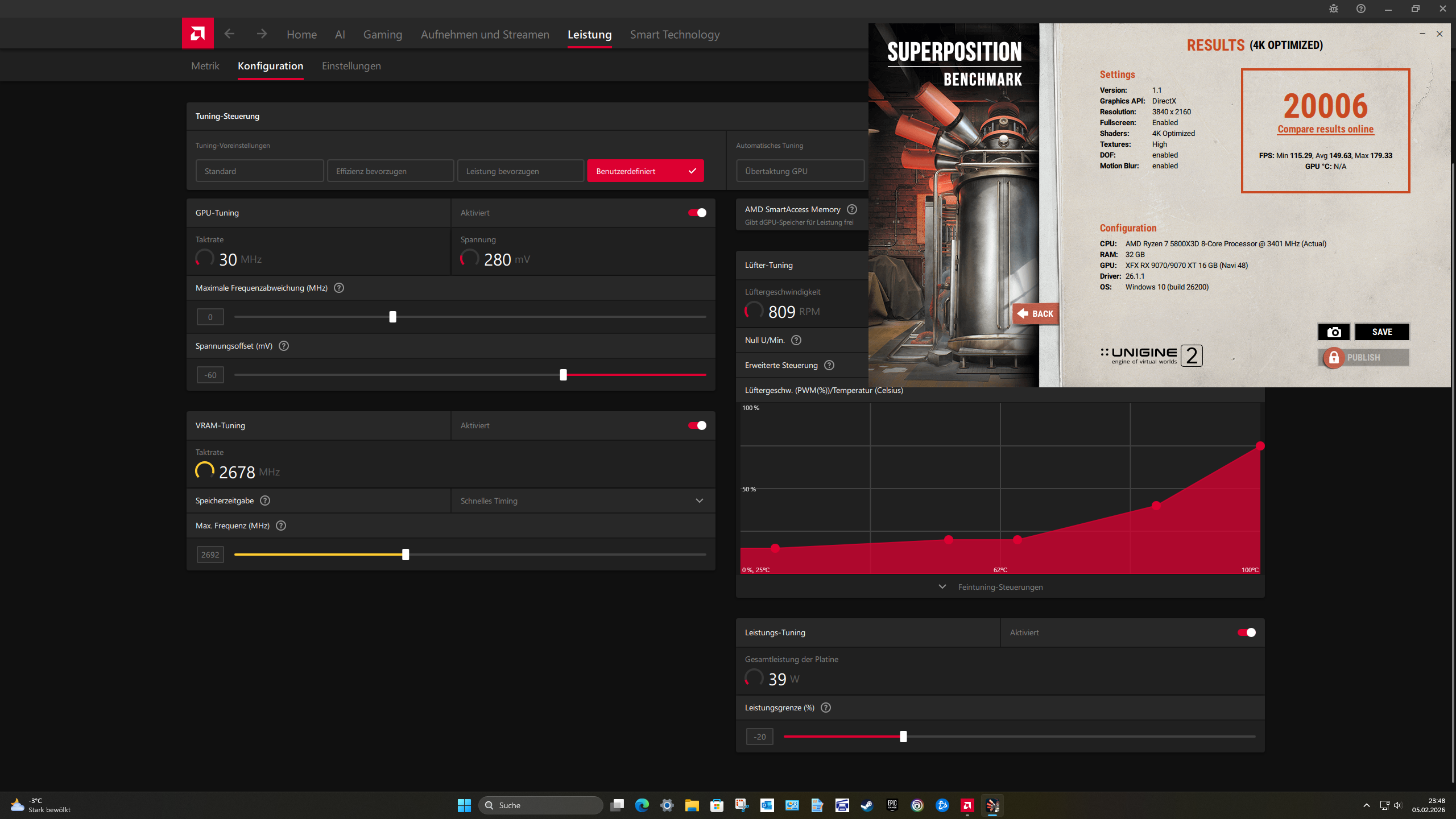

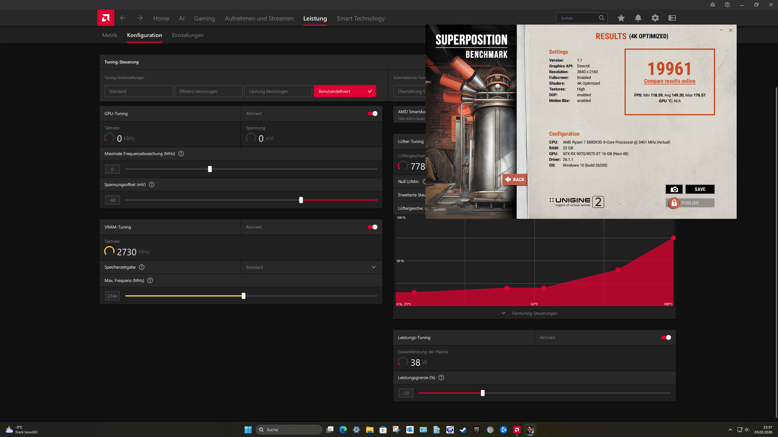

Evgasüchtiger schrieb:

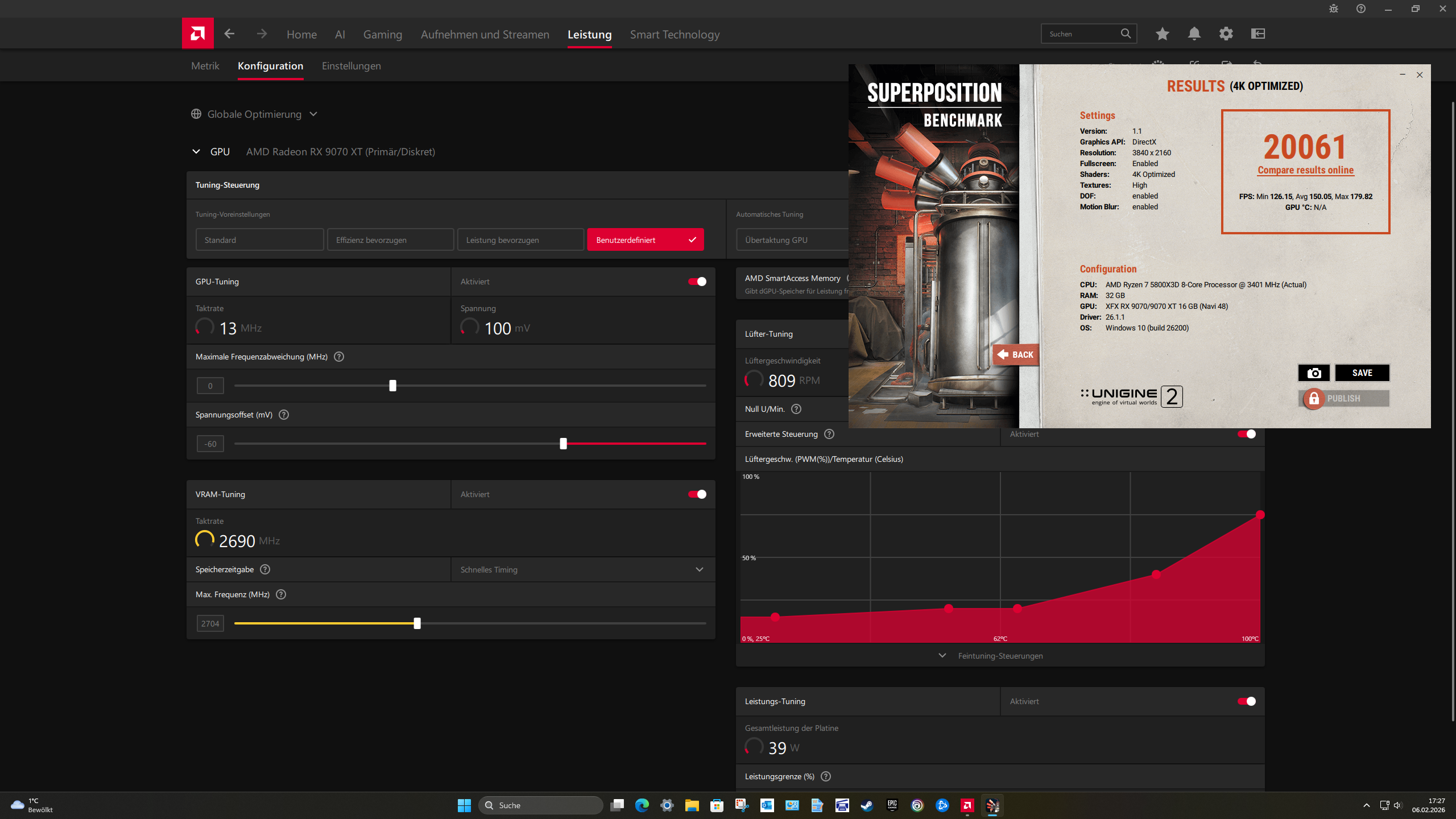

@riOrizOr lass mal ohne overlay laufen..habe ich auch...darum weis ich den Takt nicht...mir ist aufgefallen...wenn ich den Vramtakt ändere, das muss ich den FT auch nochmal auf standard und dann wieder auf FT gehen und übernehmen...sonst gibts schlechtere Punkte...wusste ich gestern leider nicht....die von heute sind aber so gemacht wie gerade beschrieben..hier mein 24/7 setting mit effektiv 2730mhzAnhang anzeigen 1703826
und hier mein 24/7 Setting ohne FT
Das sieht gut aus. 2774 pack ich nicht 24/7. Bei mir ist ab 2680 Mhz feierabend. Zum Benchen geht es durch...aber irgendwann kommts zum crash.
Anhand der Tests verbleibe ich erstmal auf 2664 + FT.
Reaktionen: Evgasüchtiger

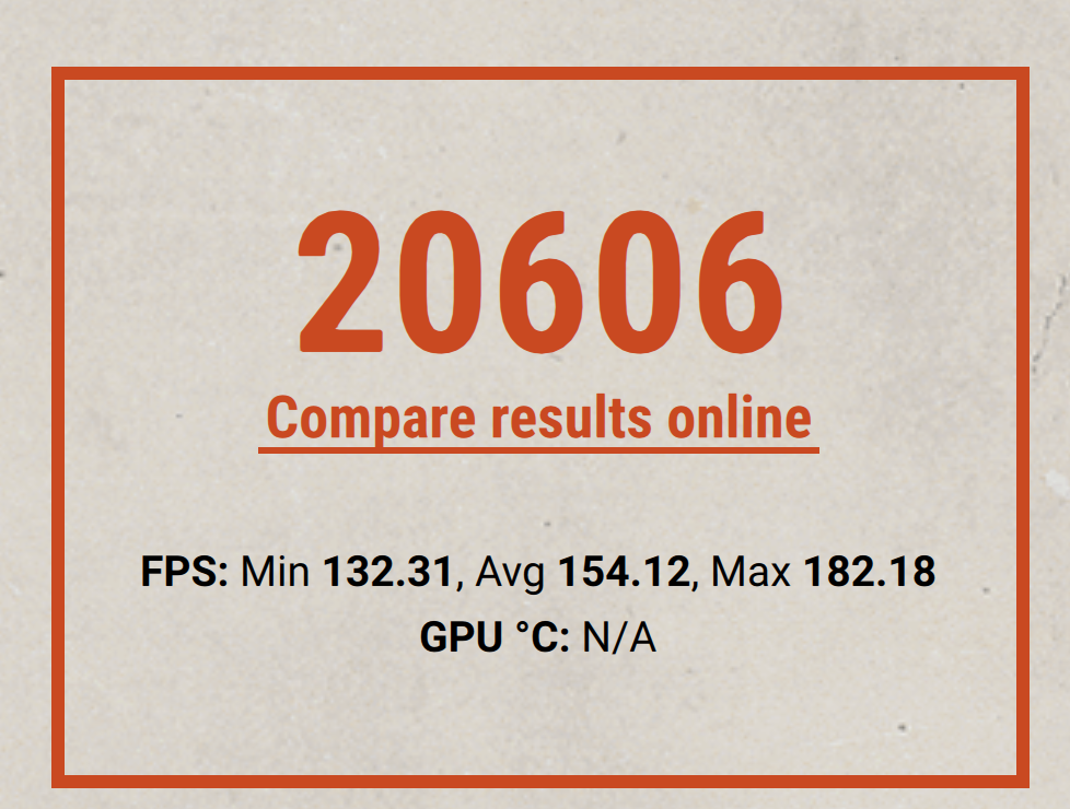

@riOrizOr
2678mhz real mit FT

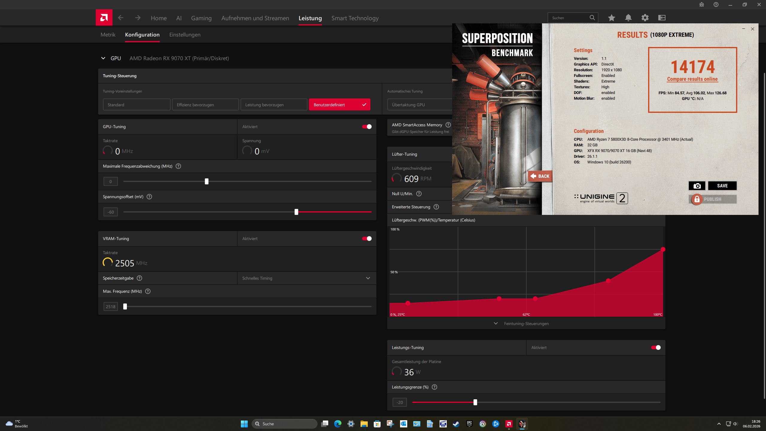

1080p Extrem mit 24/7 Setting

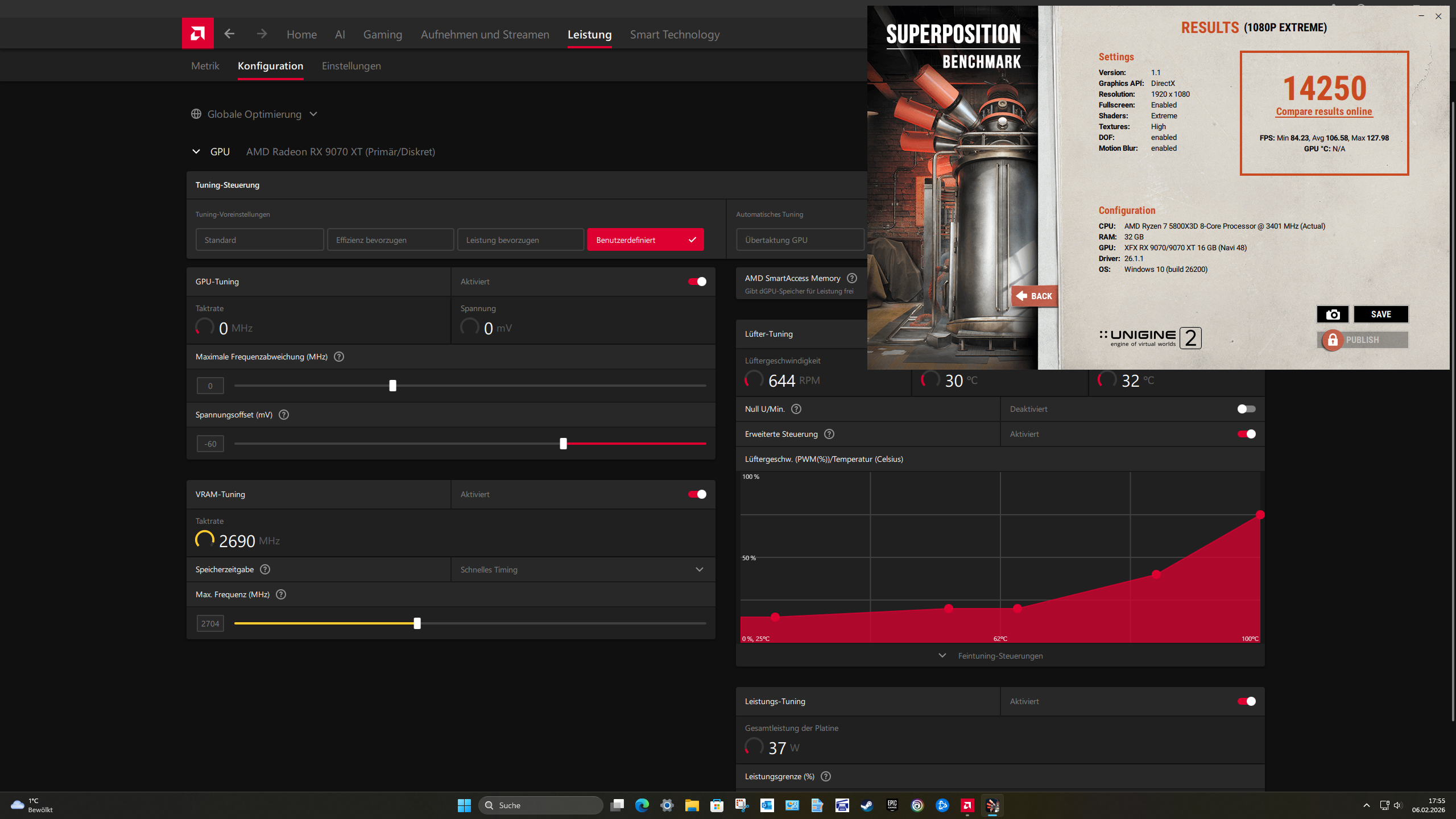

@Evgasüchtiger
Mach die Benches mal bei 1080p extreme zum Vergleich, das zerrt mehr an der GPU als 4k optimized würde ich sagen.
Habe verschiedene Settings probiert, aber zwischen 2630mh-2714mhz nominal mit FT drehe ich mich da im Kreis bei irgendwo um 14440 und 14500 Punkten bei min fps von 84.5-86fps.
Da dein Powertarget ja auch stark gesenkt ist vermute ich, dass es bei dir ähnlich ist was die Änderung des Ergebnisses angeht.
Bei den Mhz nur in anderen Bereichen, da du ja Samsung RAM hast.
@c0x Der letzte post von mir ist 1080p extrem
Hab ich gesehen, aber da gibts ja keinen Vergleich mit anderen Takten. Kannst ja mal 2-3 verschiende testen, ob es bei dir was ändert.
@c0x Jepp mach ich später
Reaktionen: c0x und therealcola

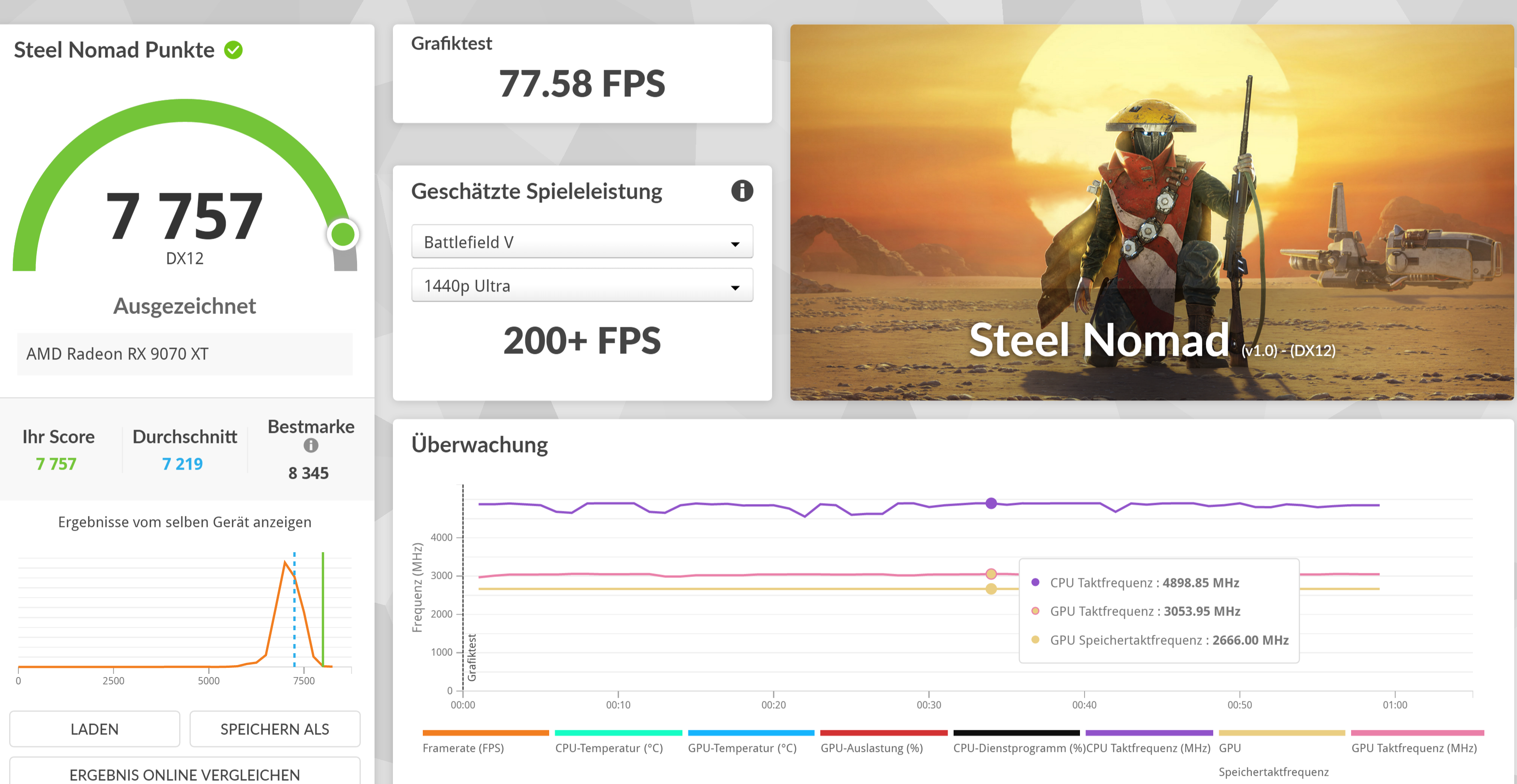

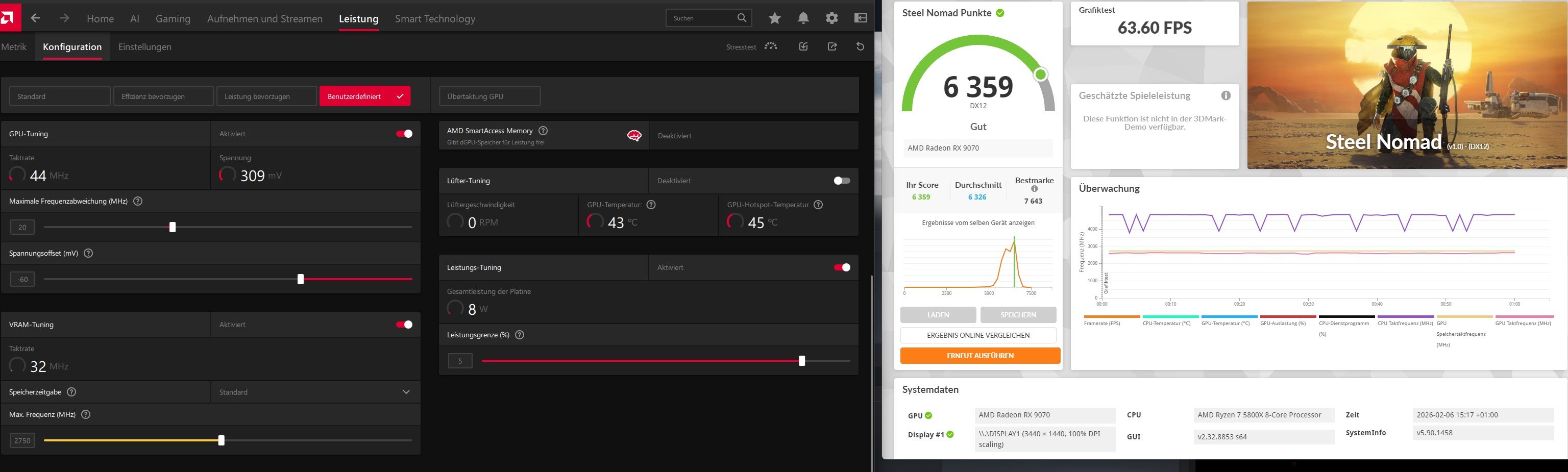

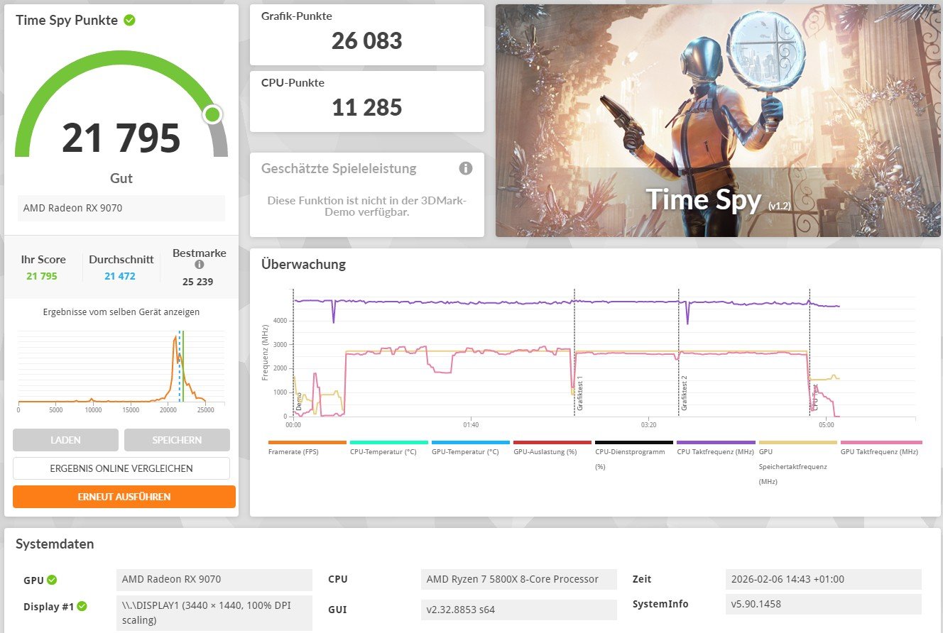

Was haltet ihr von den Ergebnissen?
Stock hatte ich gerademal 5800 Punkte in Steel Nomad.
Beide Tests liefen auch mehrmals ohne Abbrüche durch.
Sind diese kurze Zacken in der CPU nach unten normal?
Oder ist das der moment wo die CPU von einem Core auf einen anderen wechselt und es dadurch zu verzögerungen in der Aufzeichnung kommt?
https://www.computerbase.de/artikel/grafikkarten/3dmark-steel-nomad-benchmark.88643/
mit schneller CPU+RAM kanns ca. 1,5% mehr sein
oder
hast Du Samsung, der ist@stock ein mue langsamer als im Review der Hynix
ja, schau Dir mal die GPU-auslastung bei den Dips an, um sicher zu sein, das es passt
TS ist evtl. ein wenig niedrig für 5% mehr Powerlimit + UVen -60mV + Vram OCen
https://www.computerbase.de/artikel/grafikkarten/3dmark-time-spy-benchmark.88185/
Temps?
Seitenteil offen + Lü. 100% ?
GPU Auslastung die ganze Zeit 100%.
Gemäß Steel Nomad Benchmark liege ich ja deutlich über den Wert, eher Richtung 5070Ti.
GPU Temps bei ca. 50°C, CPU ca. 45°C.
Es ging mir eher um stock, wo Wolfgang im Test ein mue schneller war, aber das kann am Samsung/Hynix liegen.
TS skaliert aber nicht so richtig mit den Watt+UVen+VramOCen,
da hätte man Ähnliches wie beim Nomad erwartet, sprich >5% more Score
Ist da der stock-Run auch schon viel schlechter als im Test?
Da hatte ich einen Grafikscore von 25405.
Nun sind es 26083.

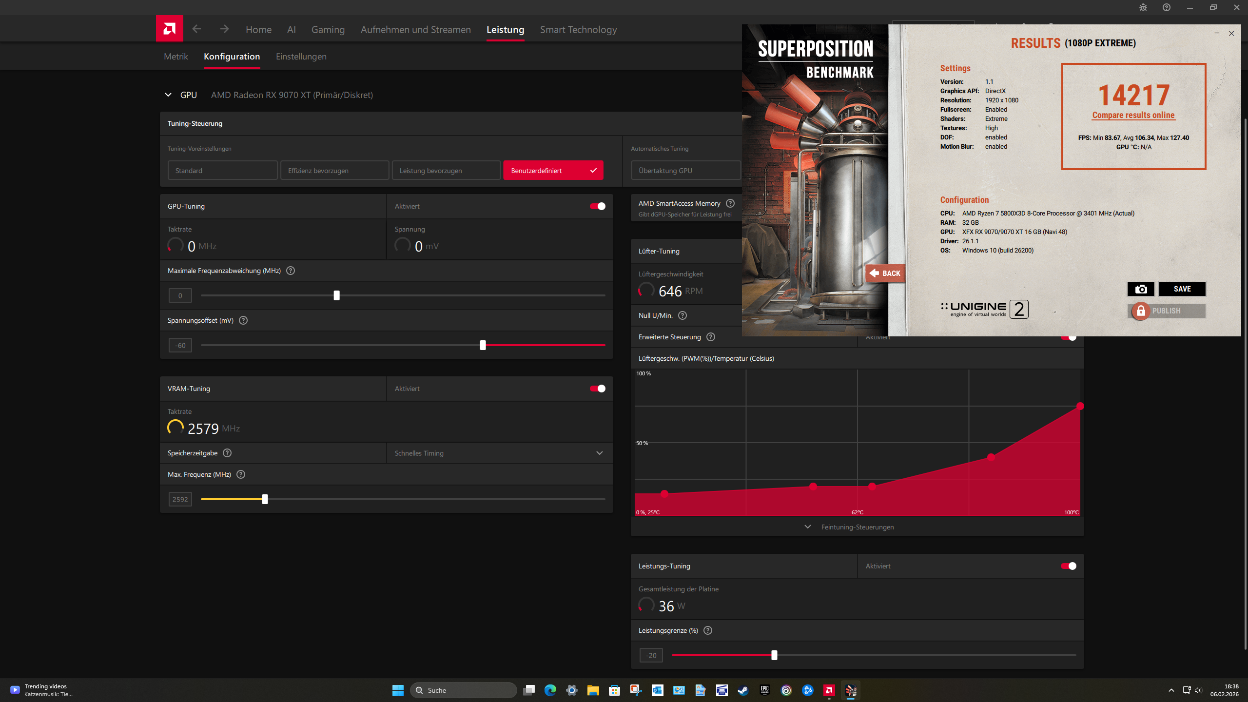

c0x schrieb:
@Evgasüchtiger

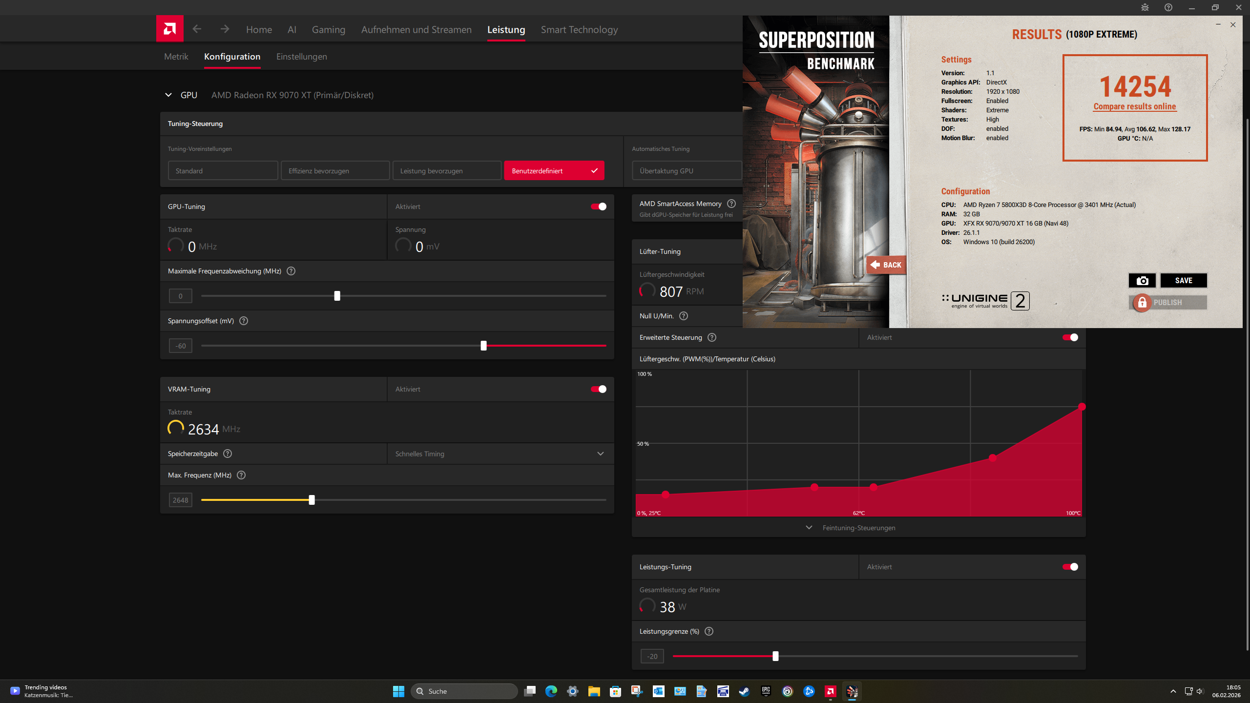

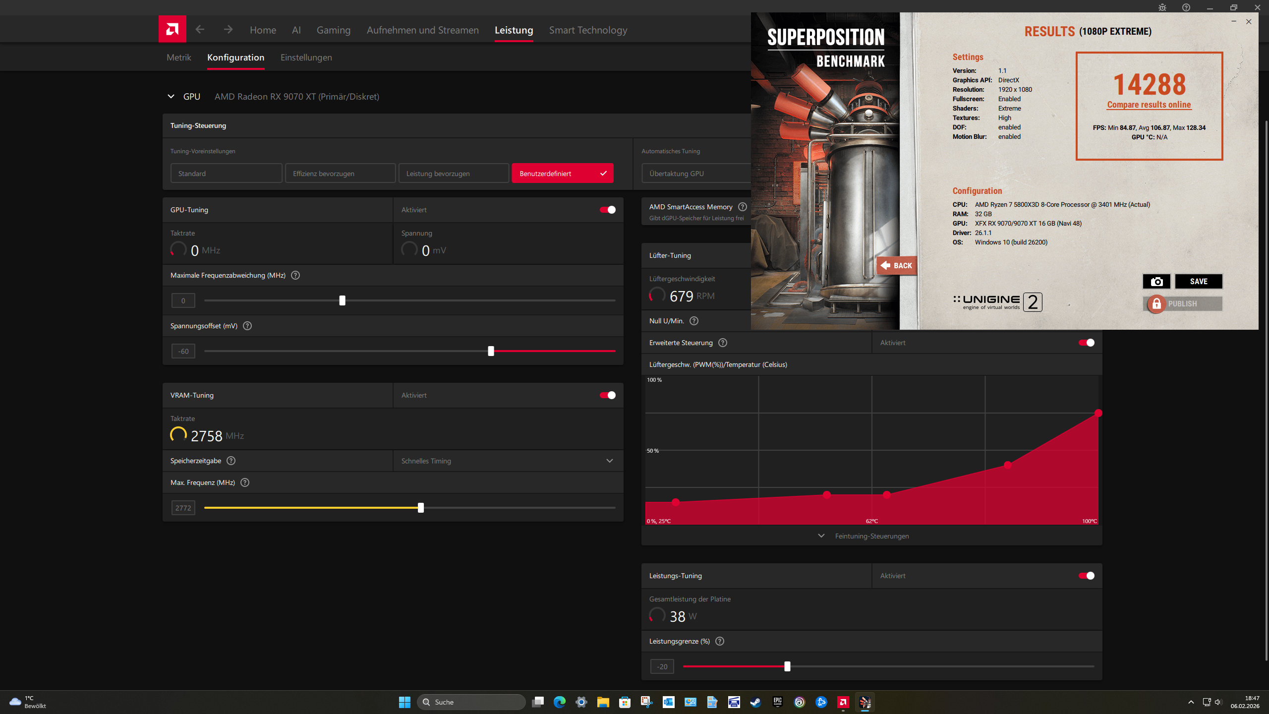

Bitteschön :daumen:
