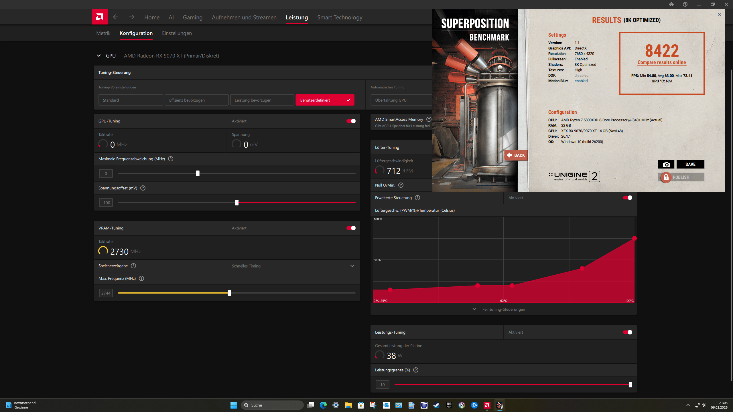

noch paar Durchläufe mit OC und 24/7 Setting mit Verschiedene Auflösungen:evillol:

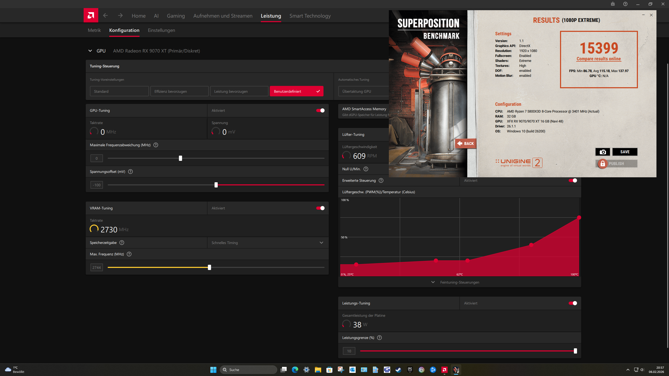

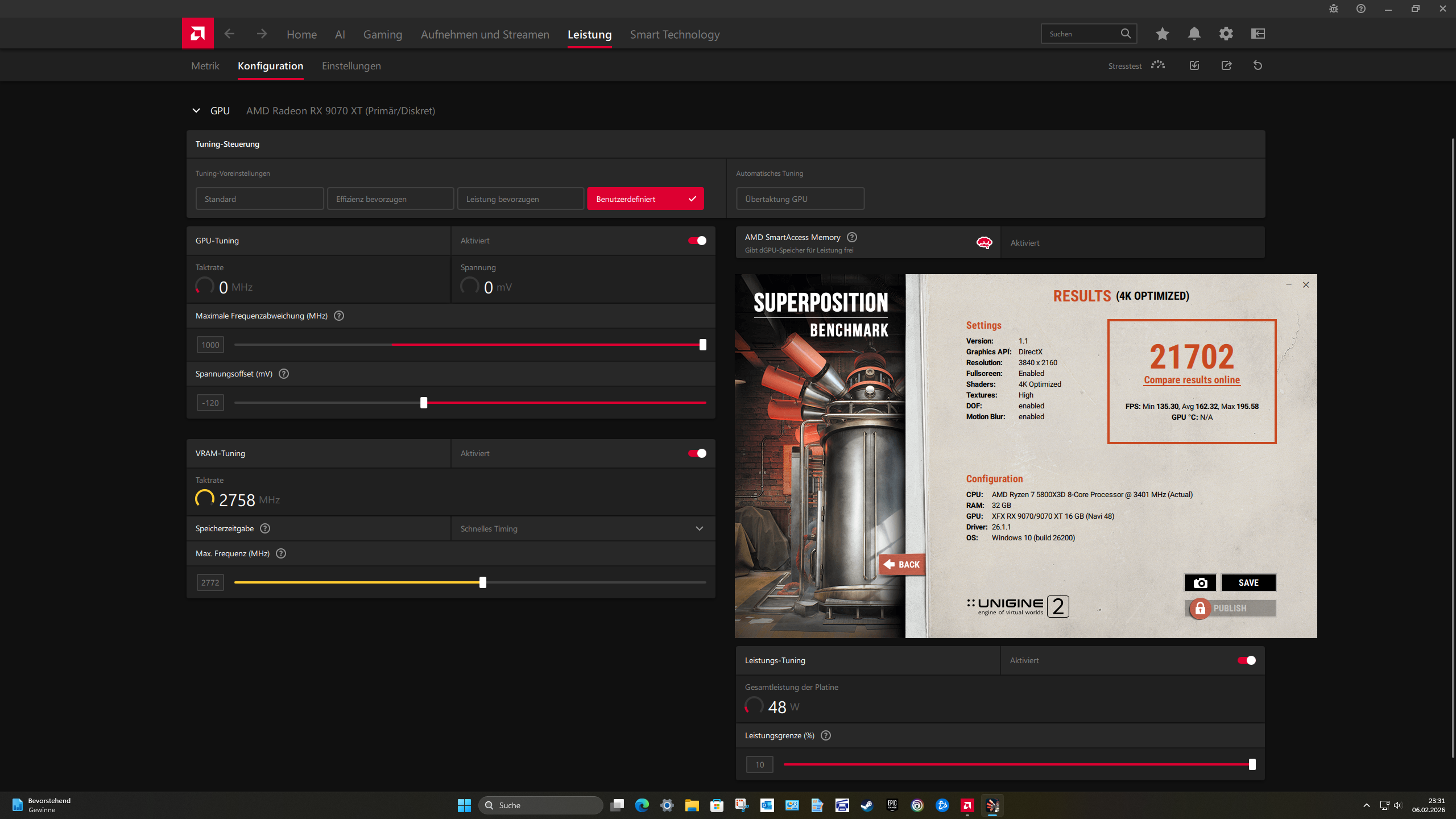

@Evgasüchtiger Wo geht die maximal hin in 4k opti?
Ich habe das gefühl, das liegt RDNA4 nicht ganz so gut. Meine 9070XT macht Stock @340w 20595 Punkte. Bin jetzt mit Fenster auf erstmal bei 22564 Punkten (41°C, 2960mhz VRAM, -175mV, +280mhz, 374w).
Meine 7900XT hat unter selben Bedingungen damals etwas über 22100 Punkte gemacht. Gut meine 9070XT geht auch nicht ganz so gut, hätte da aber etwas mehr erwartet.
Reaktionen: Evgasüchtiger
RDNA3 hat nen größeren L3-Cache mit 96 80MB vs RDNA4 mit 64MB.
wenns teilweise in SUP hilft, hat man gefühlt ne größere Bandbreite, durch die bessere Trefferquote
Ich bin in TSE unter schlechten Bedingungen ca 5% schneller als mit der 7900XT, ich hätte jetzt über 23000 Punkte erwartet in SP 4k. Ganz viel geht da auf jeden Fall nicht mehr. Mit bisschen tricksen könnte man vllt noch 22800 Punkte rausholen, dann ist aber Schluss.

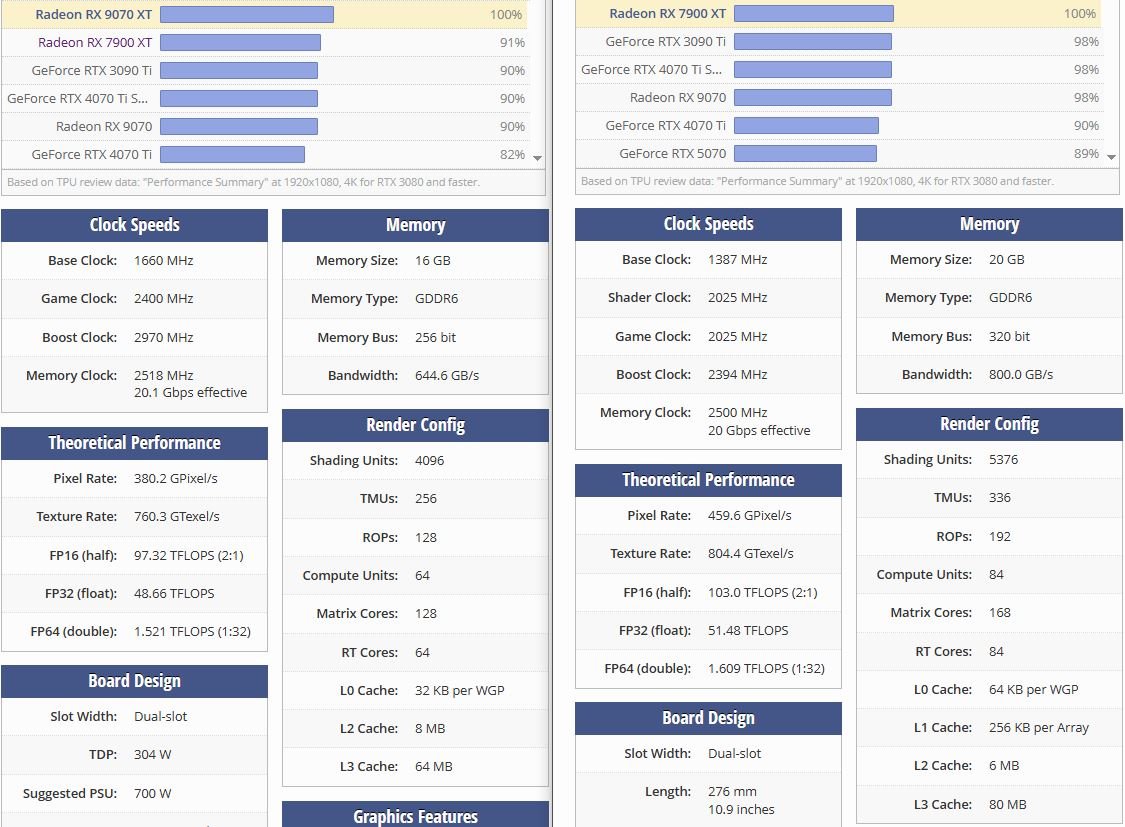

GerryB schrieb:
RDNA3 hat nen größeren L3-Cache mit 96MB vs RDNA4 mit 64MB.
Und 4096 Shader VS 5376 Shader...Viel mehr Rohleistung Rechenleistung
Kann höchstens 335w. Da 10% PL von 304W... und nur 2x 8Pin Anschluss...22000p wird schwierig zu knacken
SUP hat auch viel deferred Lighting, da könnten die 192 ROP´s der 7900xt ne Rolle spielen, ggü. 128 bei RDNA4
(beim L3 lag ich daneben, sind nur 80MB, trotzdem noch mehr als bei der 9070xt)

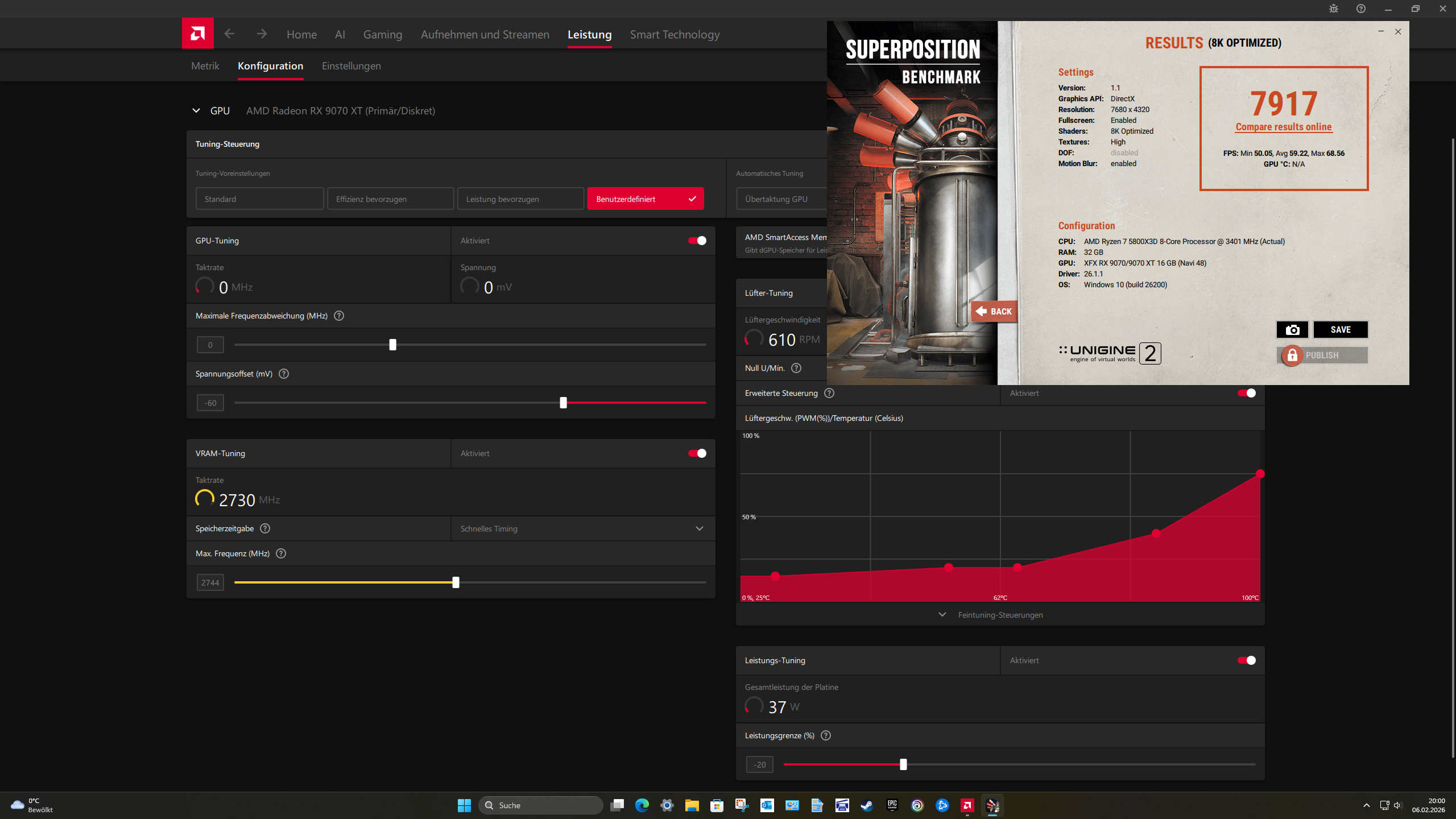

hier mal mit -120mv
GerryB schrieb:
SUP hat auch viel deferred Lighting, da könnte die 192 ROP´s der 7900xt ne Rolle spielen, ggü. 128 bei RDNA4
Jo auch die 256 bit ( 644 GBs )vs 320 bit ( 800 GBs ) .... Datentransfer
und -140mv
Du hast ja aber auch ein Sahnstückchen von einer 9070xt... - 175mv und vram 2960mhz ist schon mega.... Meine ist bei -150mv Schluss.... bin halt limitiert bei 335w. Bei 374w geht natürlich mehr....

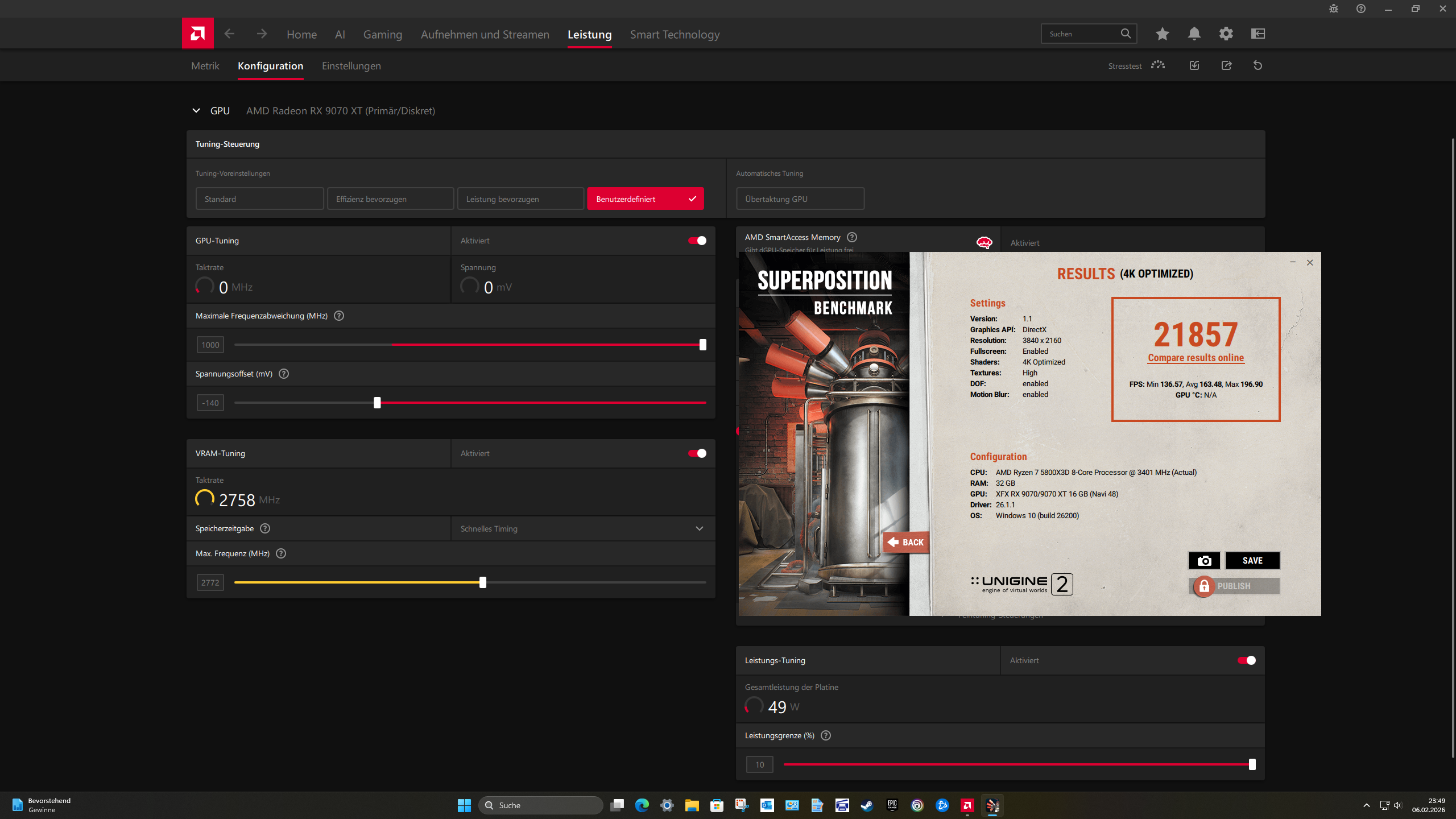

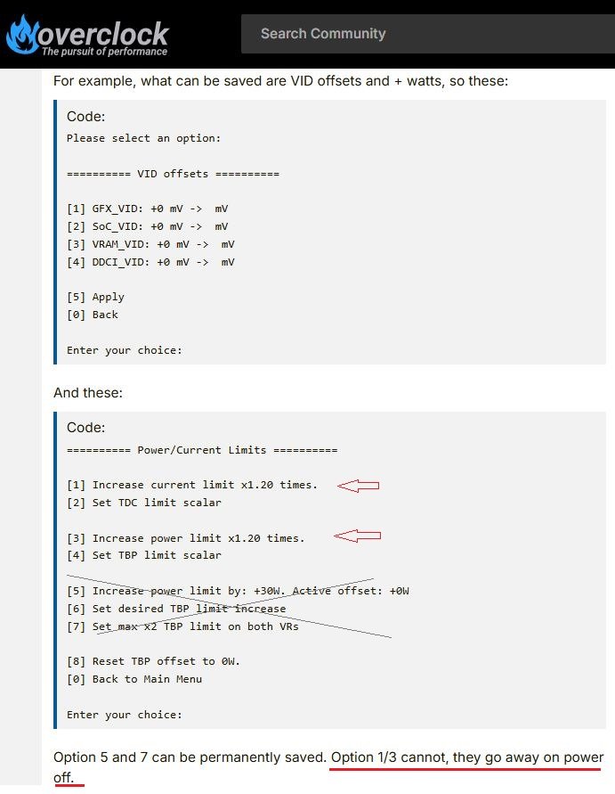

riOrizOr schrieb:
Das Programm funktioniert aber nur unter Linux? Oder auch unter win 11 nutzbar?
https://www.overclock.net/threads/i...s.1816083/page-19?nested_view=1#post-29556449
download ist hier
https://gitlab.com/fpsflow/power_limit_removal/-/raw/main/ISO/rdna4.iso
Man bootet einfach den Live Stick ( erstellen mit rufus im gpt format )
verändert dann die VID Werte
und solange man den Rechner nicht ausschaltet bleiben die Einstellung auch unter Windows 11 erhalten.
Man muss nichts permanent schreiben davon rate ich auch vorerst ab.
Außerdem kann man sich nicht mehr auf auslesewerte bezüglich Board Power Draw in Sensoren verlassen.
Wenn man den Rechner ausschaltet sind die Settings wieder weg alles default
ich hab das testhalber so eingestellt das die Karte nur ca 160 Watt zieht und ich kann das auch sehen in taktraten und bench scores etc
das ist ziemlich interessant.
Also rdna 4 ist quasi jetzt unlocked wenn man das so macht.
man kann deutlich mehr saft auf die Karte geben und auch voltages
und gleichzeitig auch deutlich unter der Leistungseinstellung gehen was AMD so vorschreibt 160 watt etc.
das es funktioniert auch unter windows 11 mit neusten treiber kanbn ich bestätigen.
Da hat der FPSFLOW gute arbeitet geleistet würde ich mal sagen
Reaktionen: riOrizOr, GerryB und Evgasüchtiger
interessante Kombi im Overclock.net-Thead, die Volts 1+2 treiben/senken den Hotspot
und Volts 3+4 pushen/kühlen den Vram bei ner 9070xt, ... nur für Benchmarks
falls der SOC aussteigt, dann:
zum Glück als safety, wenn man nur 1+3 beim Powerlimit nutzt
vielleicht wagt sich der ein oder andere ja mal hier dort ordentlich voltage / watt drauf zu klatschen auf seiner wakü 9070 xt um zu sehen was man so machen kann wenn man da 500 watt drauf klatscht

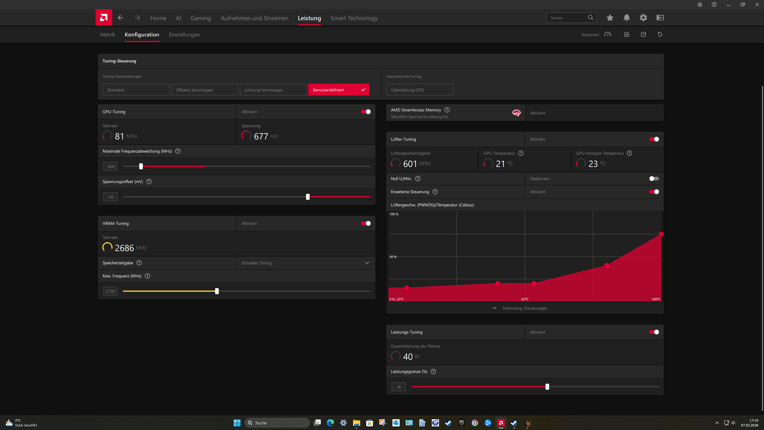

Ich werde jetzt dieses Setting mal dauerhaft testen, da gefällt mir Clockverlauf/Leistung/Effizienz ganz gut:
Boost -400Mhz (damit bin ich bei ziemlich genau 3000Mhz maximal, ich finde keinen Vorteil von den hohen Spikes. Man holt sich ggf nur Instabilität ins System)
-50mV
-15% / 280W PT
2686Mhz effektiv / FT

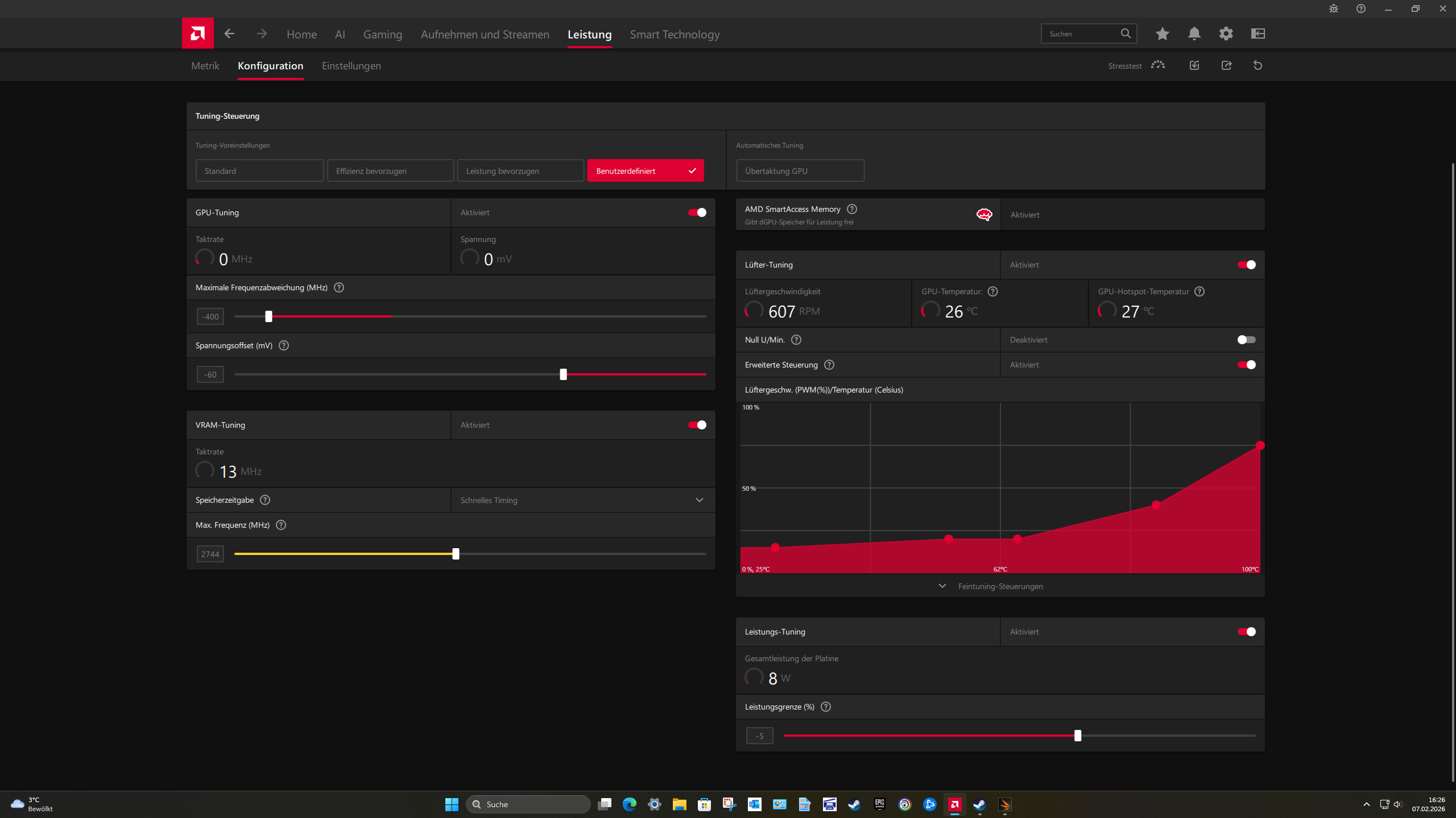

hab mal deine Werte genommen .... musste aber -8% PL nehmen...bin dann ca bei 280w. Vram und co wie bei dir....bekomme die Punkte aber nicht ganz. erhöhe ich auf -10% PL und -60mv und vram auf real 2730mhz mit FT dann ziehe ich vorbei. Eventuell liegt es an die -60 / 50mv die bei dir ja vielleicht trotzdem von den 330w genommen wird und bei mir halt von 304w

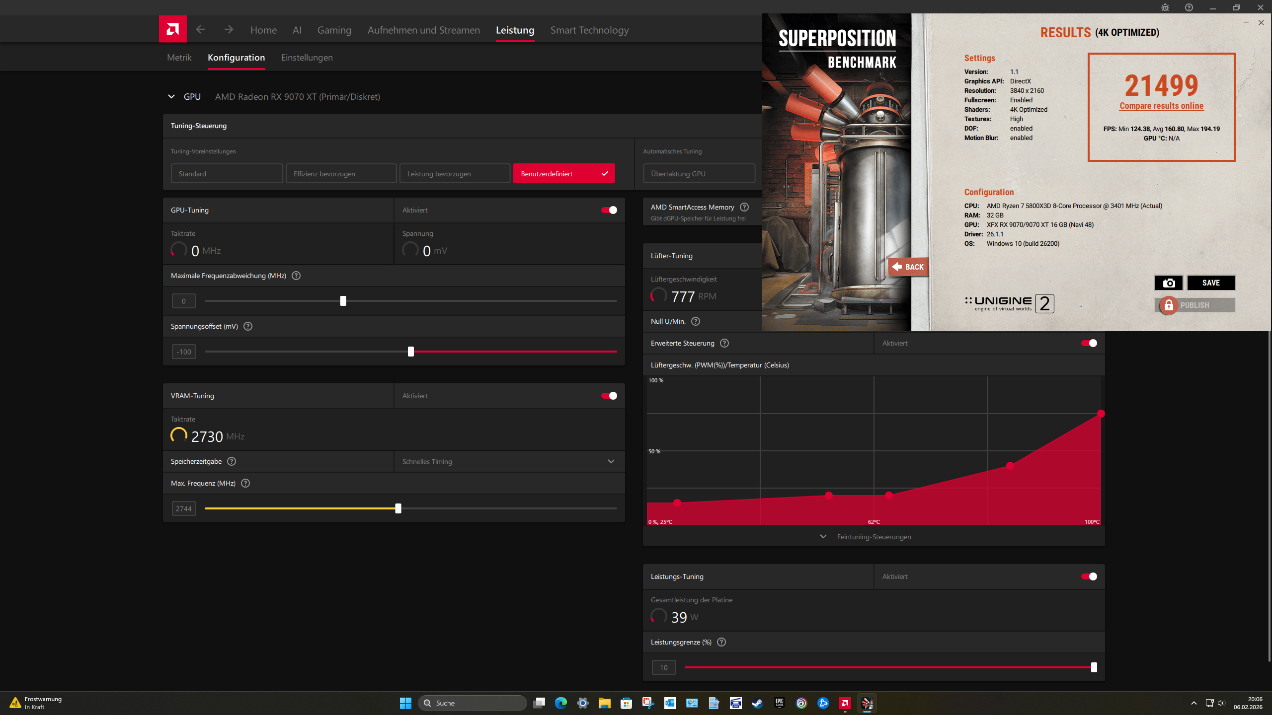

@Evgasüchtiger so mit -5 PL und -60mv und reale 2686mhz Vram nun fast ein identisches Ergebnis
Reaktionen: c0x und therealcola
ich hab was herausgefunden weshalb der bench abricht die gpu versucht am ende auf 3400mhz gpu takt zu gehen das wird instabil dann und crasht
sobald ich meine settings statt -80mv nun -100mv versuche
mit mehr fummeln ist eventuell die bestmarke knackbar einer besseren gpu
eventuell kann man das crashen verhindern indem man bisschen noch rumschraubt mal gucken

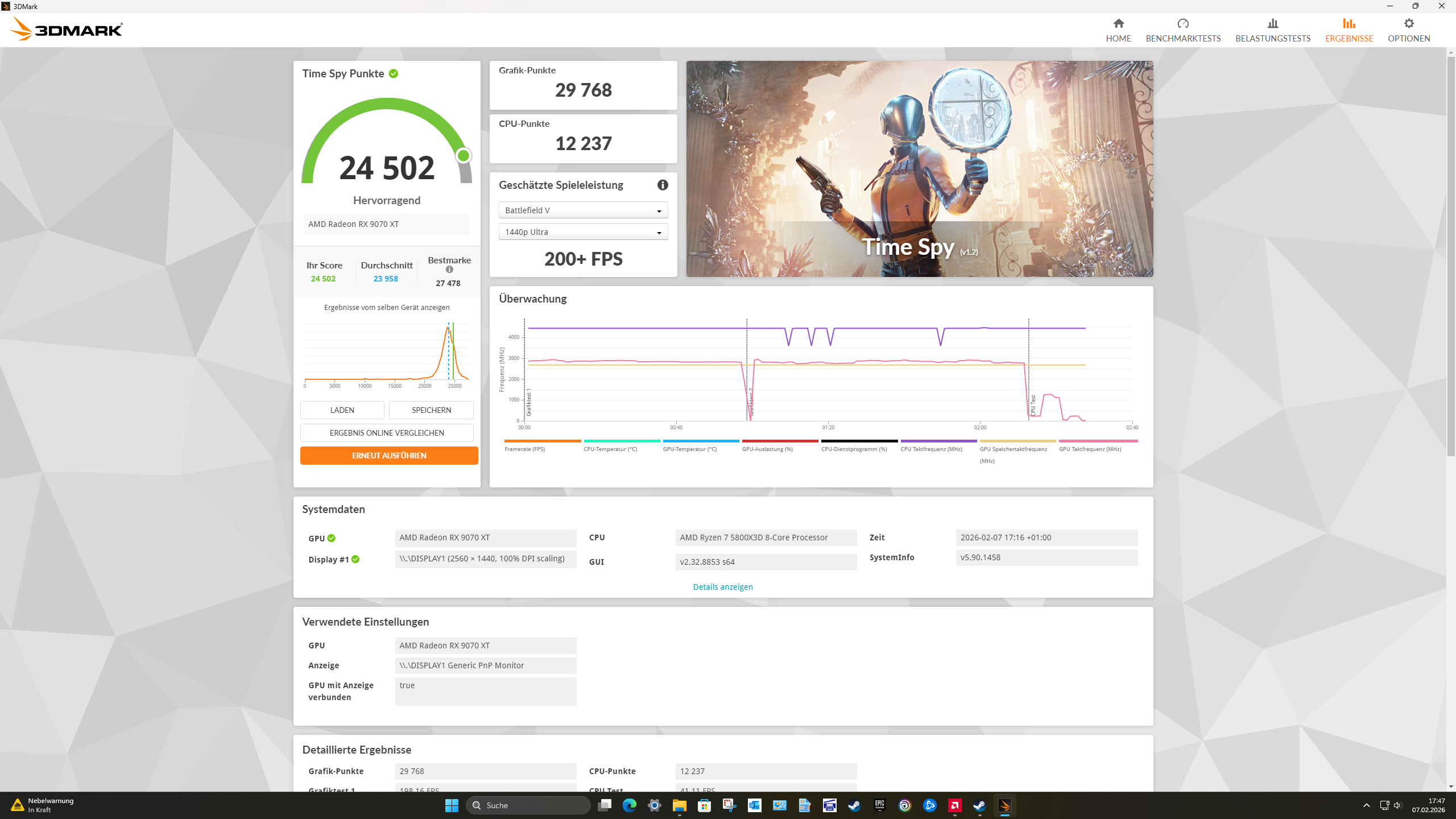

Ich konnte jetzt das erstmal Legendär erreichen bin gerade nur bisschen am rumtesten aber ich kann wahrscheinlich gleich ein 4- 4,1 ghz gpu screenshot geben
Reaktionen: GerryB

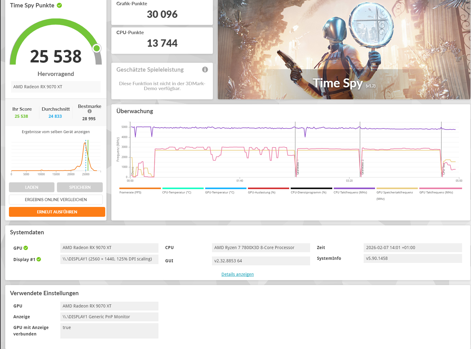

habe soeben bei meiner CPU den CO von -25 auf -30 gestellt ( Ist beides 24/7 Safe) und zack merkt man gleich an den Scores. Hier mit mein 24/7 Setting
