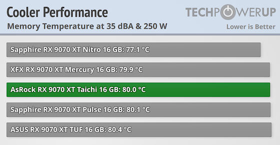

therealcola schrieb:
Also kann man so festhalten das mit Putty ca. 4°C-8°C Verbesserung möglich sind
mit 100rpm mehr, nicht zu vergessen
Viel wichtiger bei der Modellauswahl ist auf die Bauart zu achten, weil Alu ein schlechter Wärmeleiter ist.
(für OCer mit PL+10%)
btw.
Mit Fps-Limit scheinen aber Alle kühler zu laufen.(die 35db sind bestimmt auch 100rpm mehr)
(wenn nicht 304W sondern nur i.M. 250W anliegen)
edit:

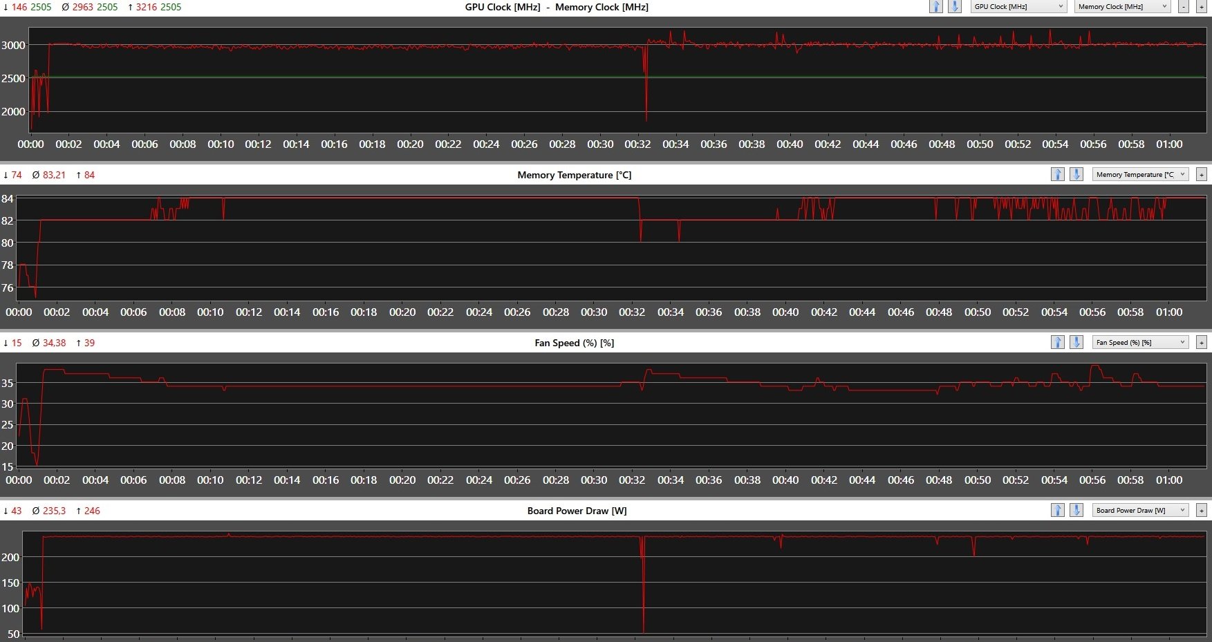

bei PCGH hat Gecan mal ne Stunde COD gespielt@235W mit 33% Lüfter = 83°C Vram@Mercury
