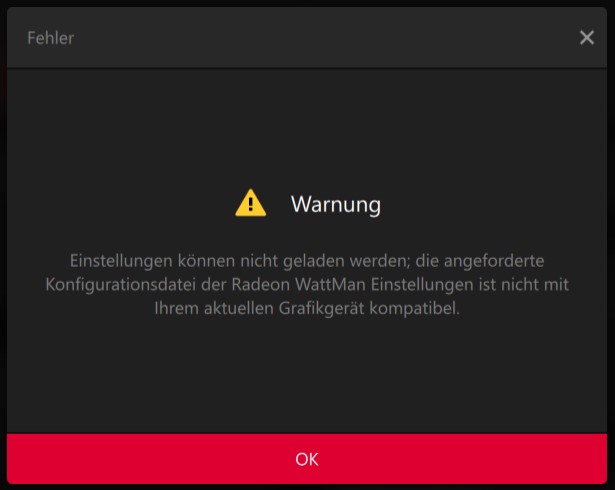

Wie hast du denn dein Profil genannt? Hatte das selbe Problem mit nem % im Namen wegen verringertem Powertarget, nachdem ich das % rausgenommen hab lädt er das Profil ohne Probleme.Fresh-D schrieb:Kann mal einer testen, ob bei euch die Wattman Profile die man speichern kann, geladen werden?
Bei mir kommt da immer eine Fehlermeldung.

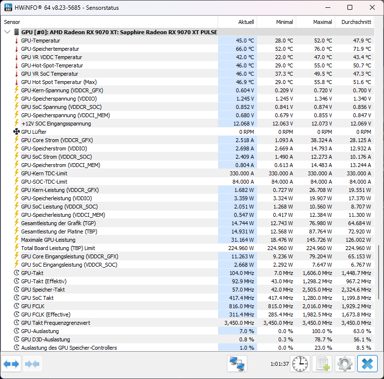

lässt sich evtl. mit dem Taktlimit kontrollieren, k.A. was bei der nonXT stock istmeckswell schrieb:... dann muss eine Kurve verschoben worden sein.
sieht man in HWinfo, aber ist dann halt nur der maxWert, was mit der Kurve selbst ist, who knows (x)
in ner festen Szene müsste man die vorher/nachher tatsächlichen MHz/Volt kontrollieren
(x) Würde man nicht bei der nonXT sogar den maxTakt + PL anheben wollen?
weil das PL nur 10% angehoben werden kann, brauchts dann zusätzlich UVen
(UVen ist die eigentliche Verschiebung der Kurve)
Nein+Vllt., würde ala Cronos vermuten, das die Spikes gecapped werden könnenmeckswell schrieb:Es ist nicht möglich Spikes zu minimieren, es ist nur möglich, die Kurve zu verschieben
(ähnlich einem niedrigem TDC-Limit bei RDNA2, was bereits vor dem PL oder Taktlimit eingreifen kann)
Die Kurve bei der nonXT nach Unten zu verschieben bringt wenig Sinnvolles, wenn man annimmt, das die minV
von ca. 0,72V bereits bei 2400MHz mit UVen erreicht werden können, darunter Nix gespart werden kann.
(gehe mal davon aus, das die minV ein feste Grenze darstellen)

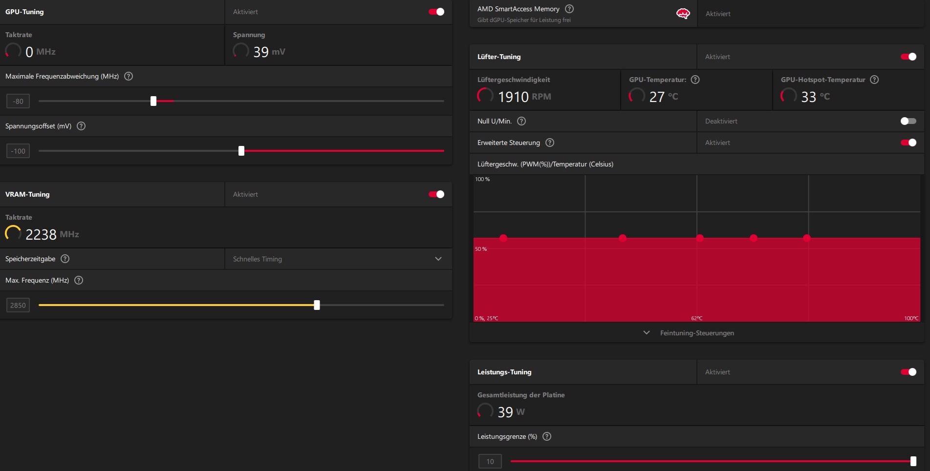

Ich habe heute auch mal mit negativen Takt Offset rumgespielt.
Ohne kann ich bei Spielen so -50mV Spannung einstellen. Er geht dann je nach Spiel auch mal >3250MHz. Er geht aber auch öfter mal <3050MHz
Wenn ich ein Taktoffset von -165MHz setze, dann kann ich auch -80mV einstellen und er bleibt dann in Spielen so gut wie immer >3100MHz und meistens so um die 3160-3210MHz.

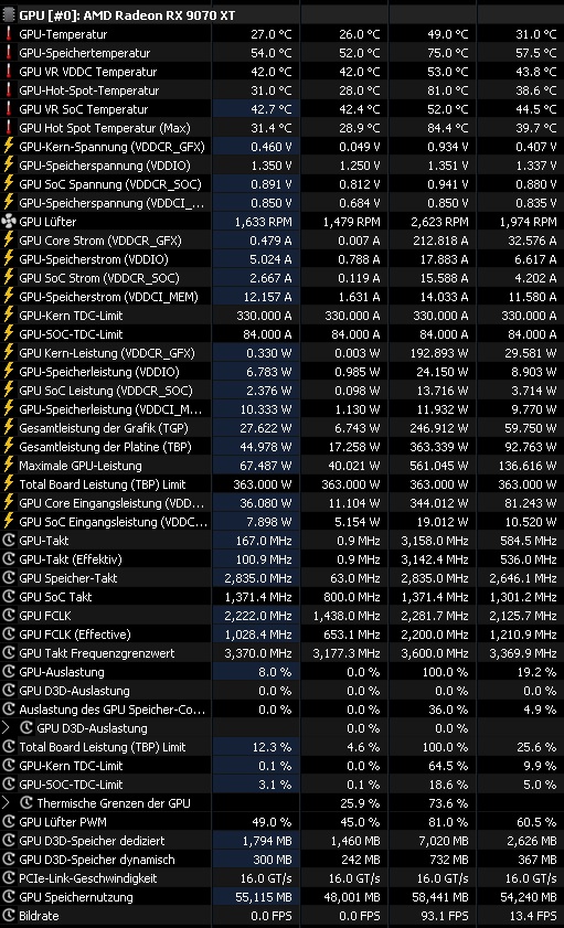

So ganz lag ich mit meinen Werten dann doch nicht richtig.. 😊b|ank0r schrieb:Die war auch nicht sonderlich hoch. Ich meine so um die 74°C. Ich kann das heute Nachmittag oder Abend noch einmal nachstellen falls von Interesse.
GPU Max lag meine ich bei 55°C, Hot-Spot bei 72°C. Ich habe in meinem Phanteks P600s mit 6x 140mm Lüftern allerdings auch eine (sehr) gute Belüftung.
Anbei die Werte nach ca. einer Stunde PUBG. Durchschnittlich 73 W mit Spitzen von 146 W lassen sich in meinem Setup aber anscheinend passiv kühlen. Wobei PUBG aber da wohl eher eine Ausnahme ist. Von Half Life 1 (alter cobase Hase) mal abgesehen 😉

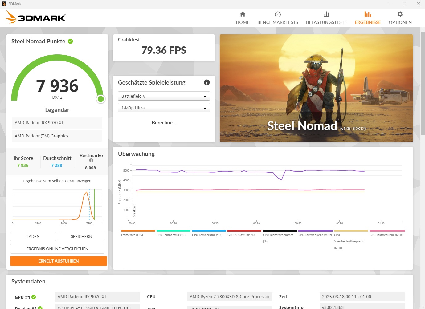

Bei DX12 konnt ich im Steel Nomad noch einmal ein wenig zulegen aber nun ist auch das Limit für mich erst einmal erreicht.
Bei -100mV tut sich meine Karte extrem schwer durch den Benchmark zu kommen ohne zu crashen, dafür zieht der Speicher eiskalt durch bei 2850 Mhz Einstellung, zumindest im Benchmark.
Mehr werde ich vermutlich nur erreichen bei CPU Wechsel oder einem Mainboard mit PCI 5.0, oder ich flashe doch noch das Bios auf das der Taichi, mal schauen
An den BCLK der CPU hab ich mich noch nicht rangetraut, läuft derzeit mit PBO -30 / RAM bei 6000 CL30 FCLK 2000 mit angepassten Timings. Er läuft auch mit 2200 FCLK aber macht keinen Unterschied.
Lastspitzen liegen teilweise allerdings bei ca. 560 - 600W. Auch wenn mein Netzteil diese abfedern sollte habe ich manchmal die Vermutung das der Treiber aussteigt und dies mit einem höheren Netzteil nicht passieren würde. (Derzeit verbaut: Be Quiet - Straight Power 750W)

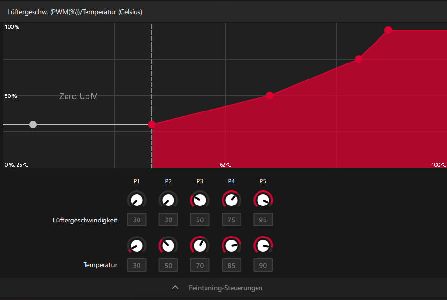

Ich fand das erstellen einer eigenen Kurve ging relativ flott. Hab da vielleicht drei Steelnomad Runs gemacht und bin dann mit ner Pulse XT bei diesen Einstellungen gelandet (GPU kann durch ne Meshwand direkt Frischluft ziehen und im Case ist Unterdruck, PT bei -15%):
Sowas in die Richtung könntest Du ja für den Anfang versuchen und für P3 aufwärts je 5 Grad weniger setzen.
