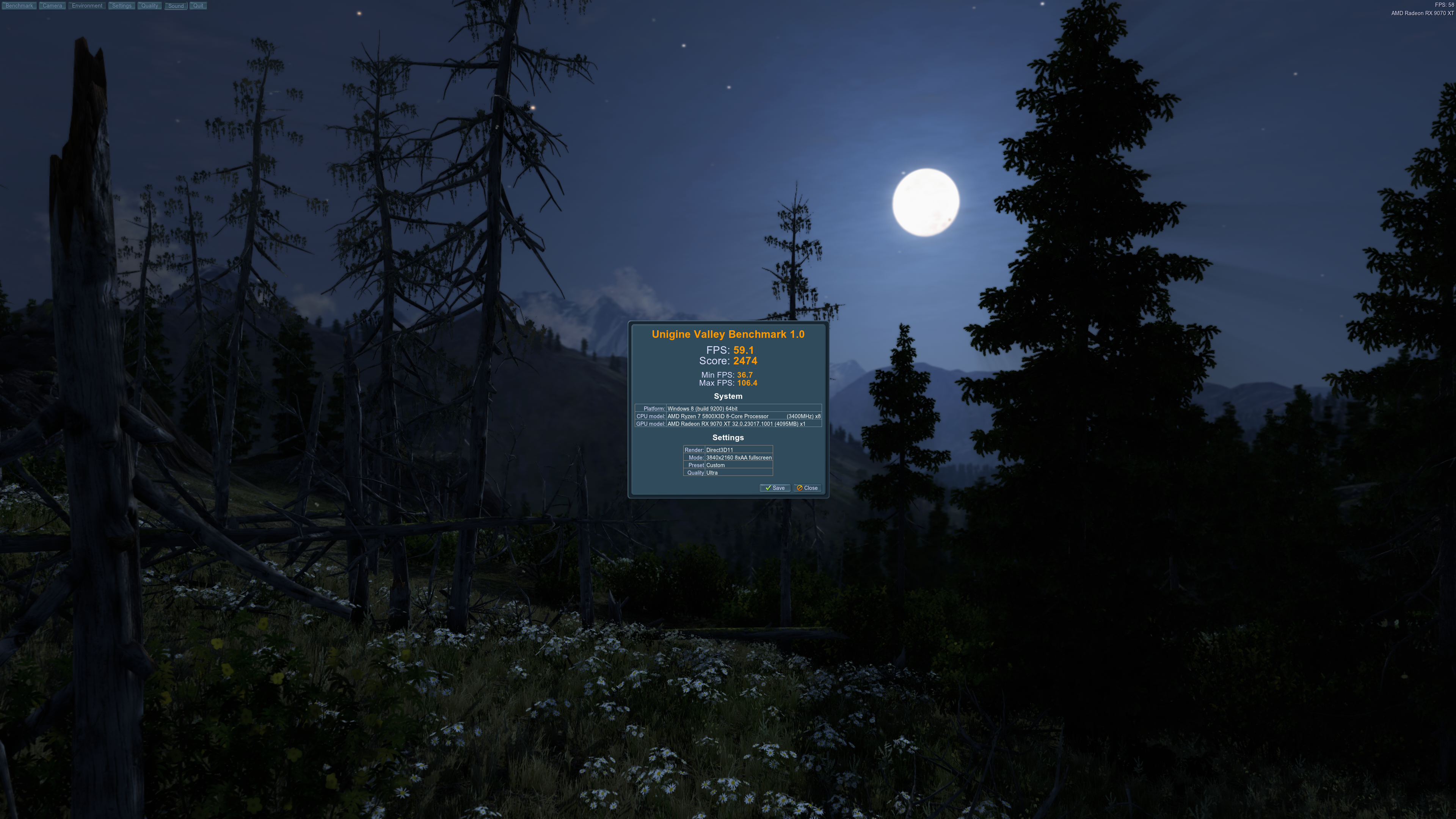

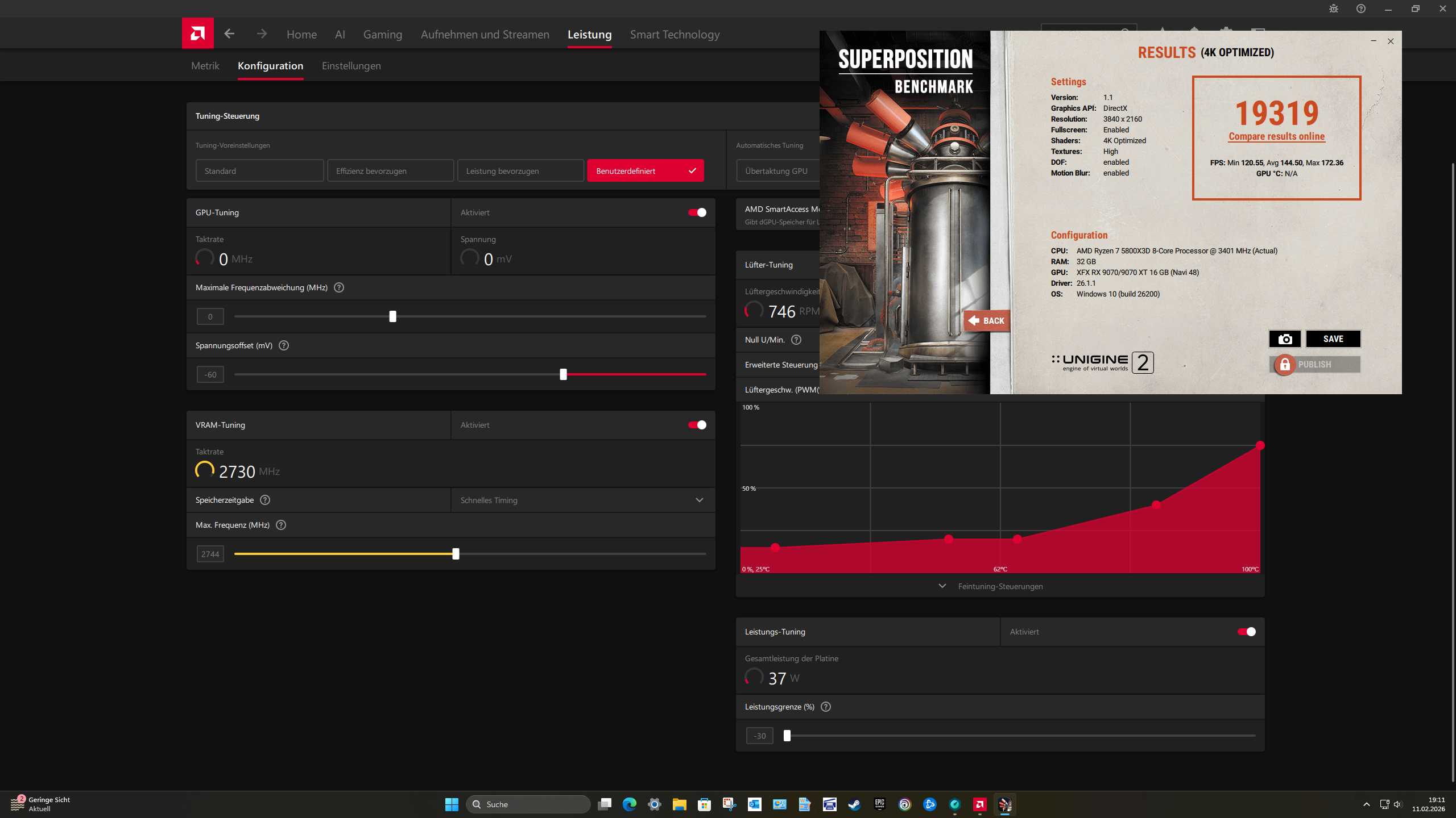

hier mal in4K mit meinem 24/7 Setting
auch im 4k boostet sie dann in Heaven bis 3180mhz und in Valley in 4K sogar bis 3260mhz
habe mal -30% PL genommen und schöne 210w
:love: das Ergebnis kann sich trotzdem sehen lassen :evillol:
und in Valley 1 FPS AVG weniger als mit -20%PL

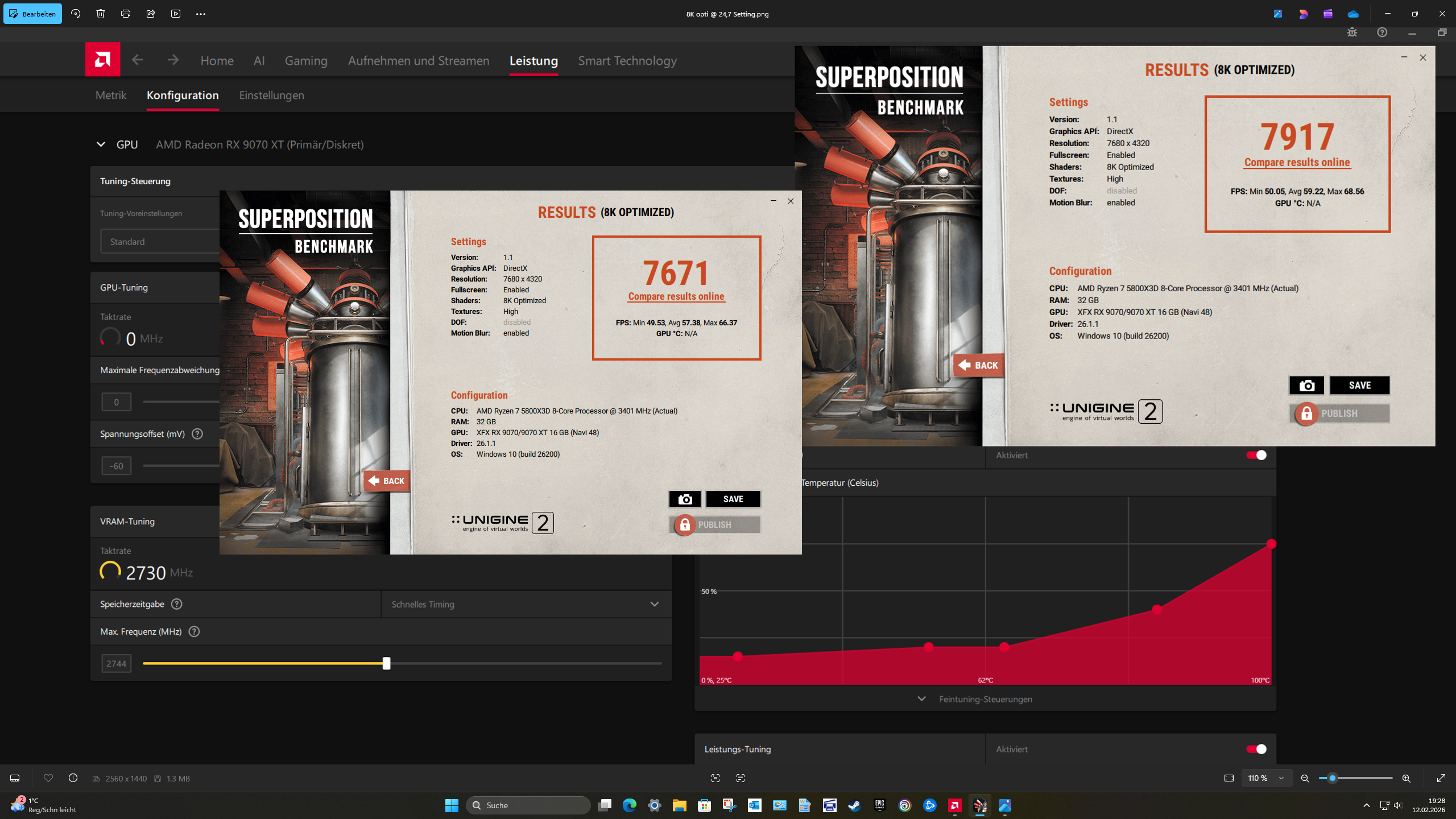

-20% PL VS -30% PL im 8K Opti ...gerade mal 2fps Unterschied

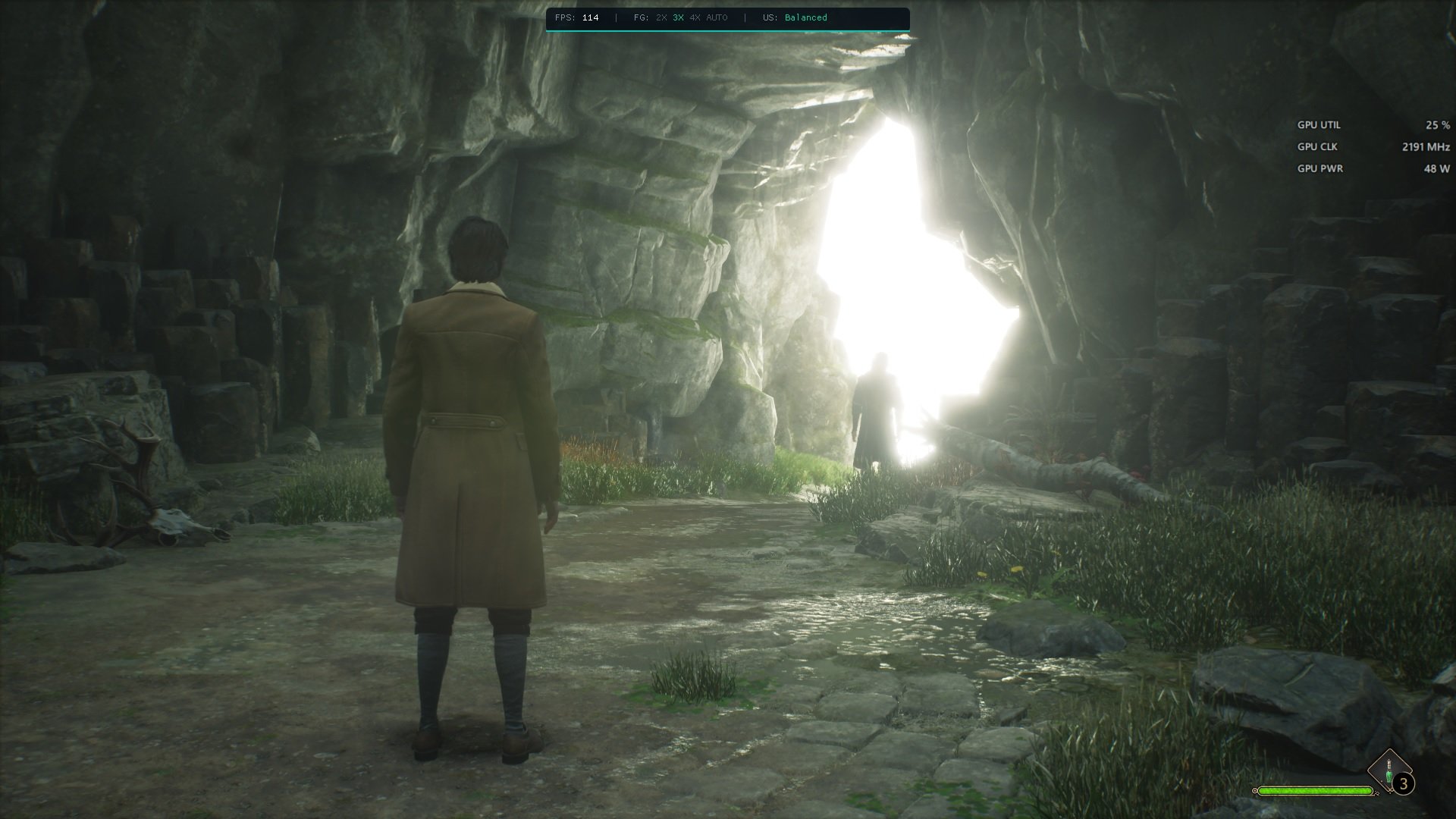

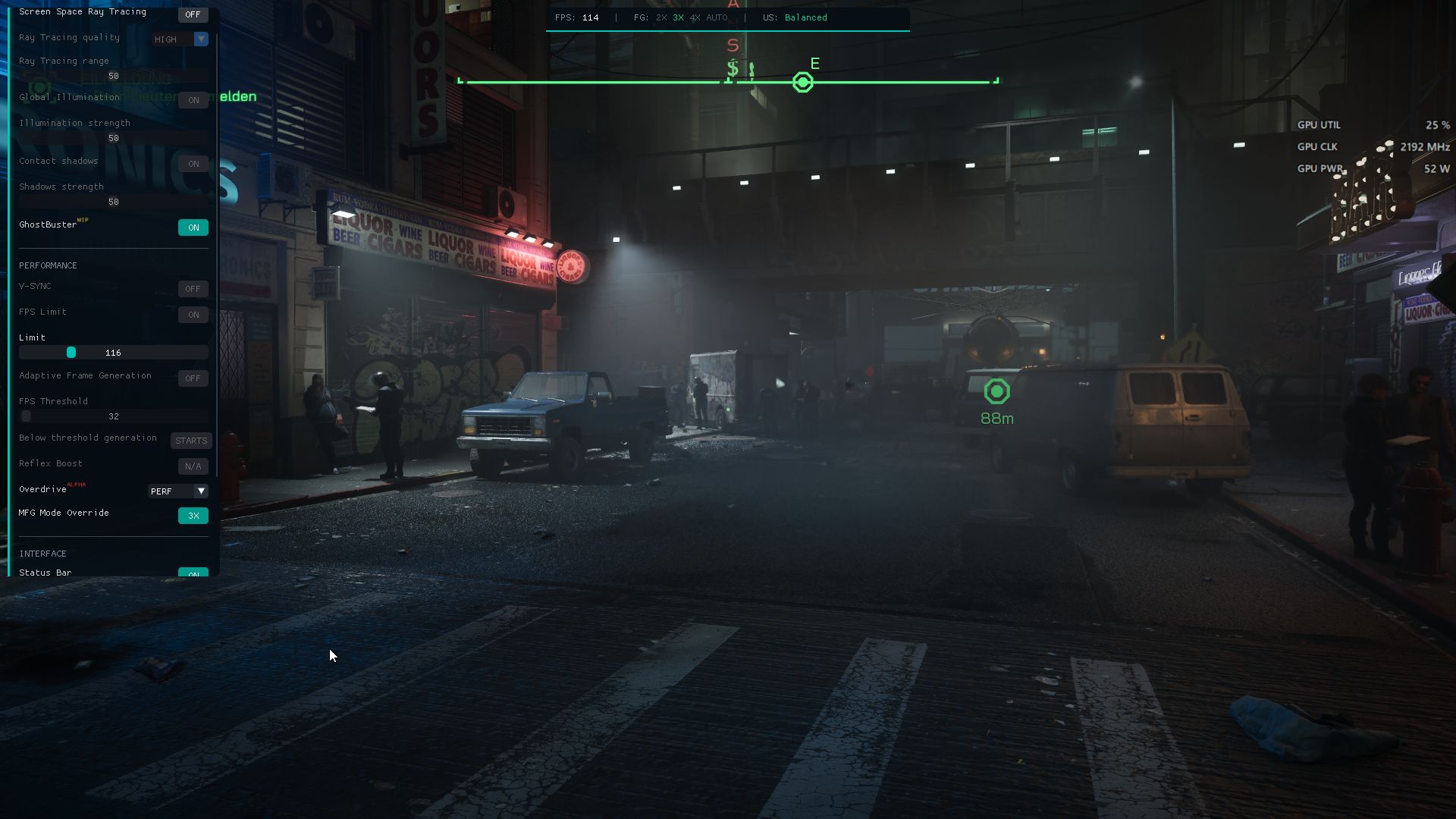

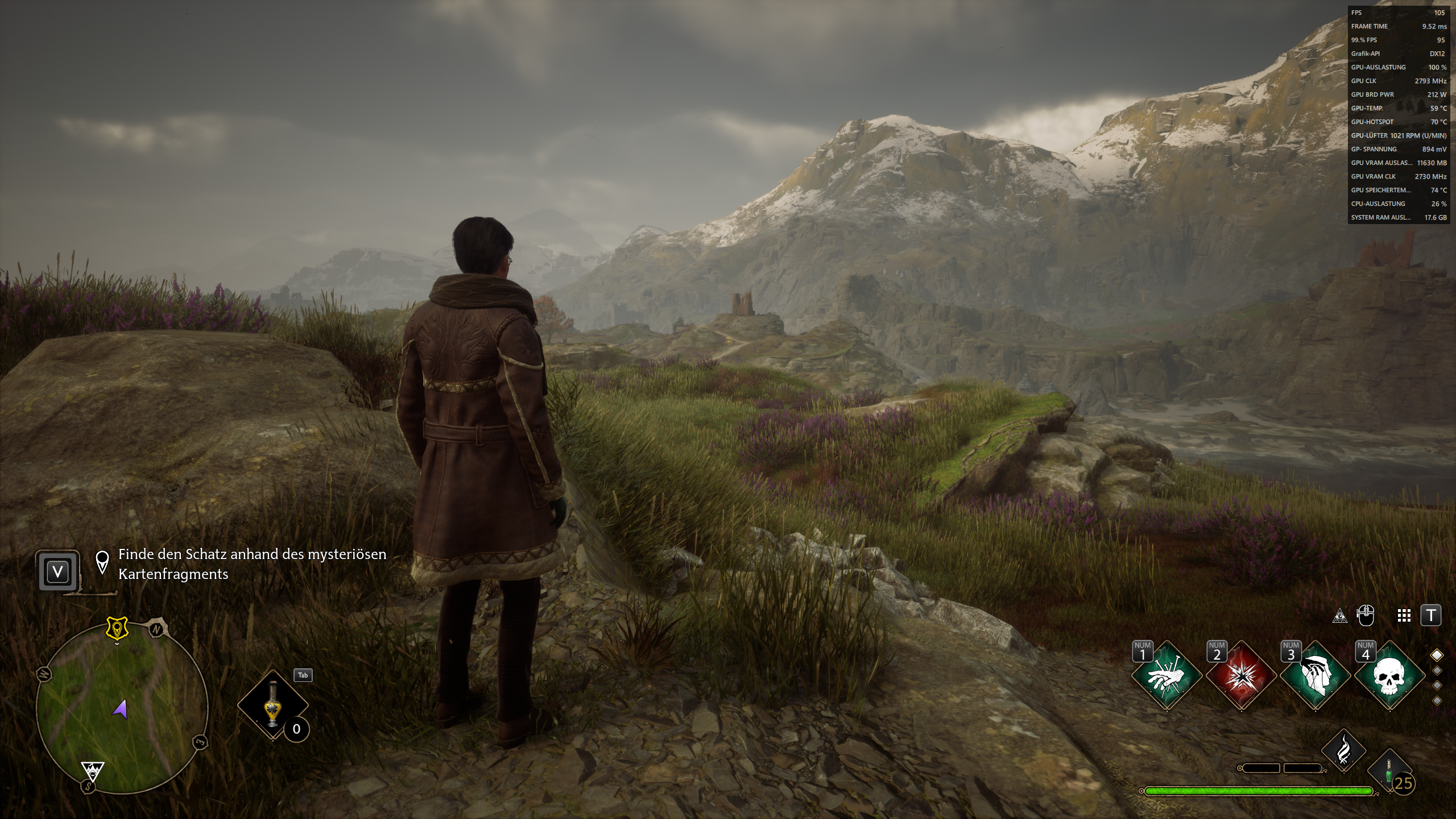

gerade 4 Stunden HL gespielt...hier mal ein screen von den letzten 5 min..... zwischen -20 und -30 PL sind ca 150mhz weniger und 2 bis 5 FPS weniger ca

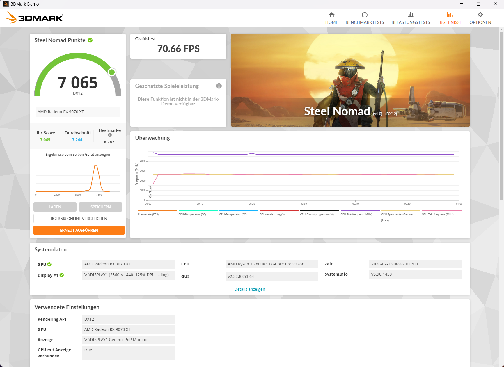

Im Steelnomad -der ja schon sehr anspruchsvoll ist- sind es auch nur maximal ~2fps bzw 200Punkte.

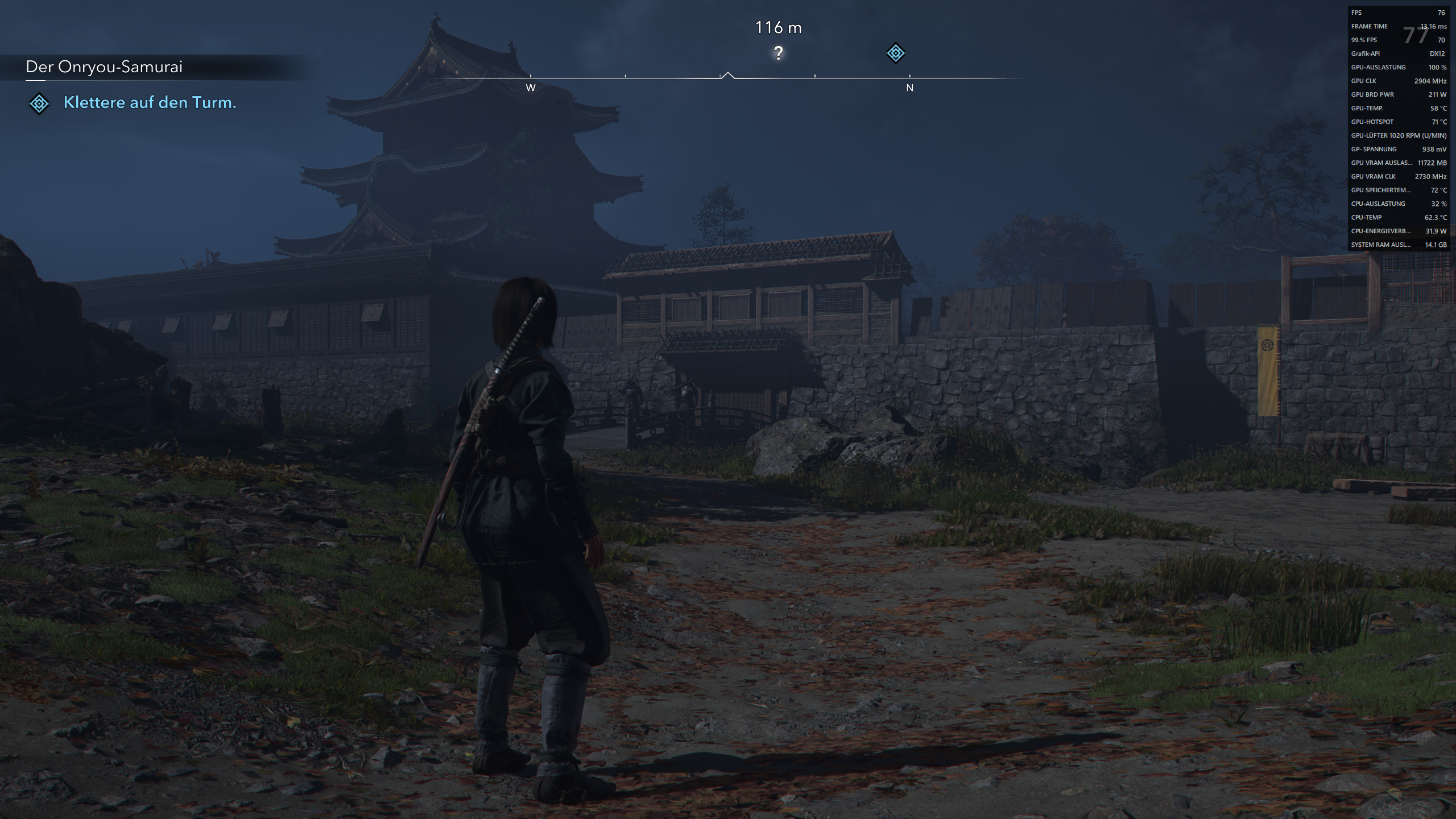

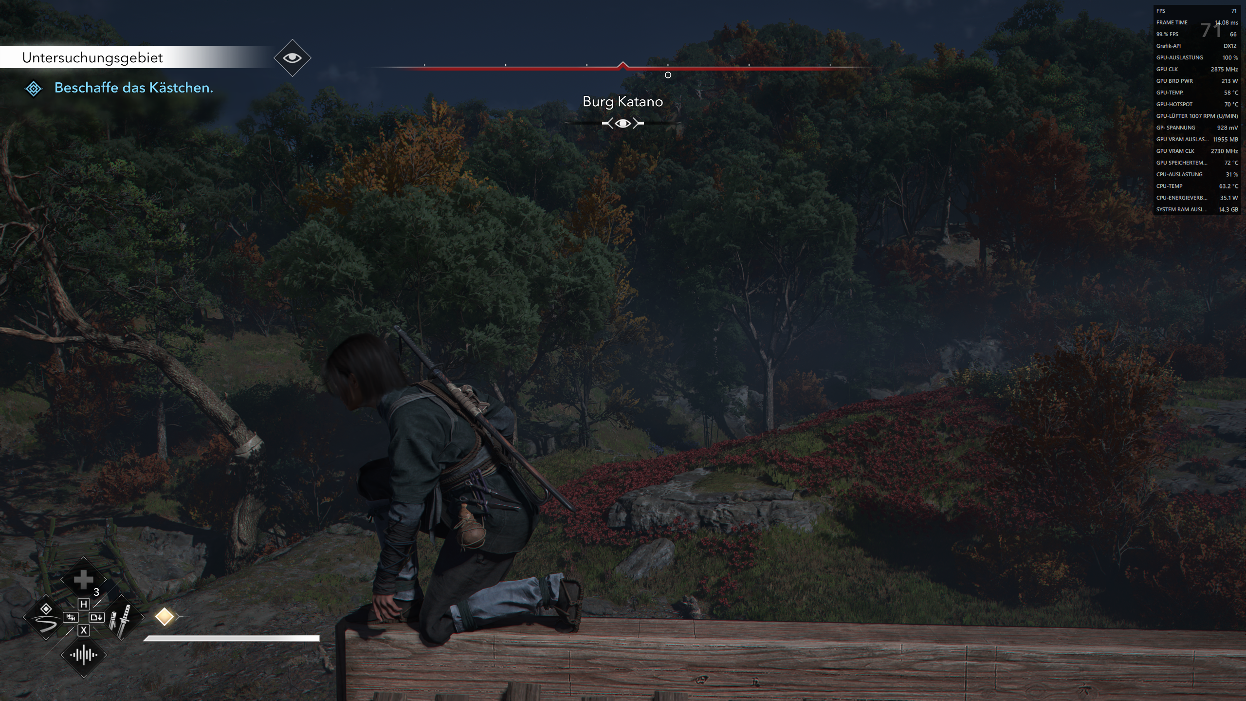

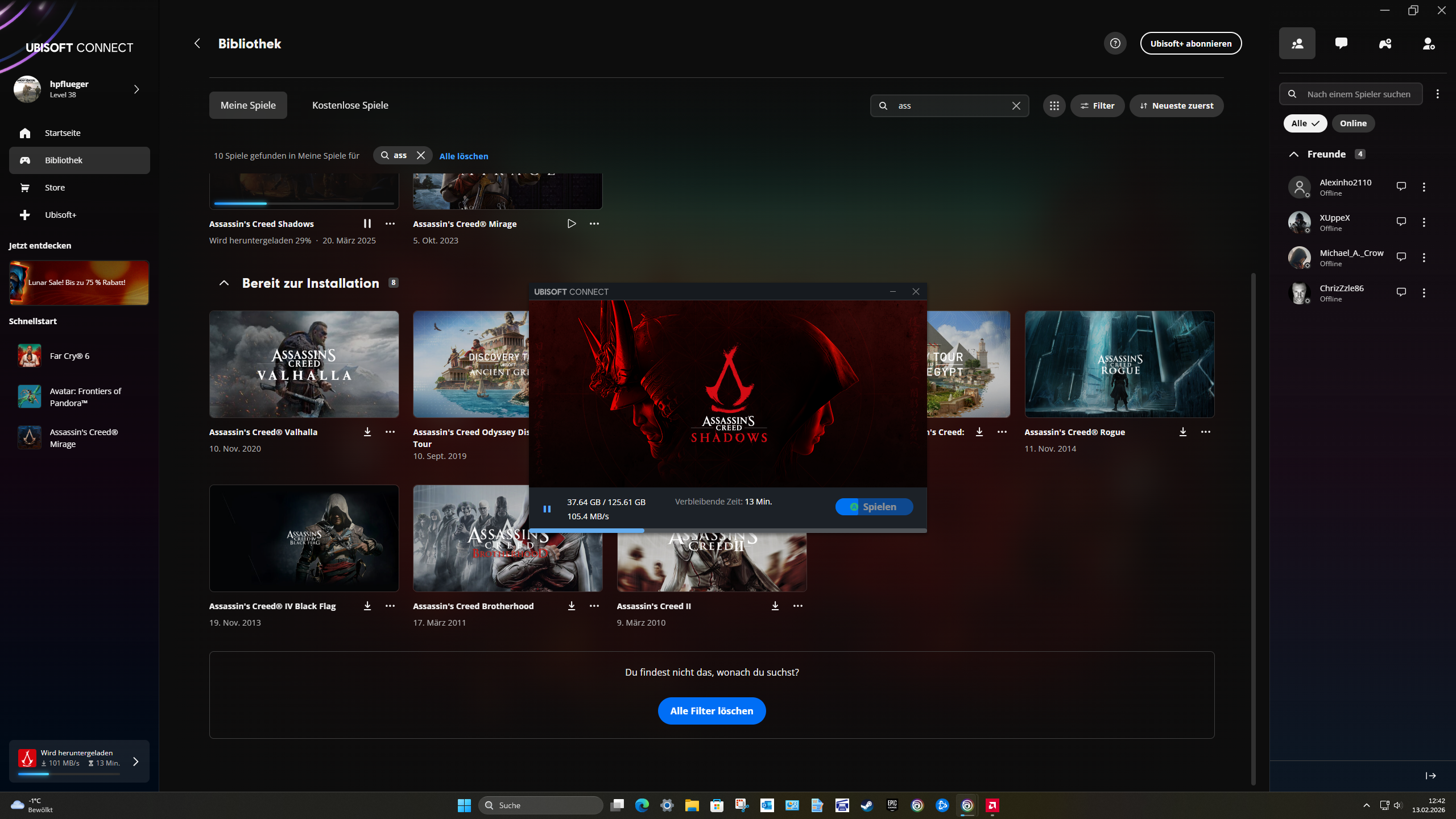

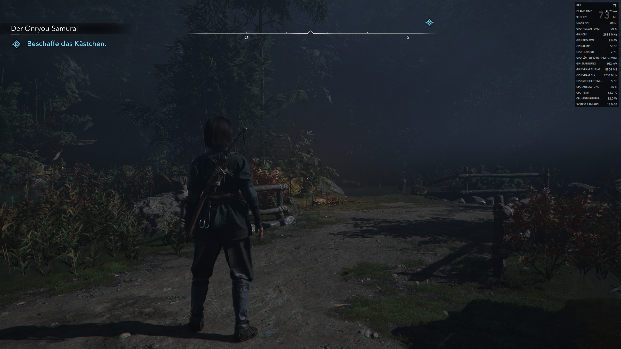

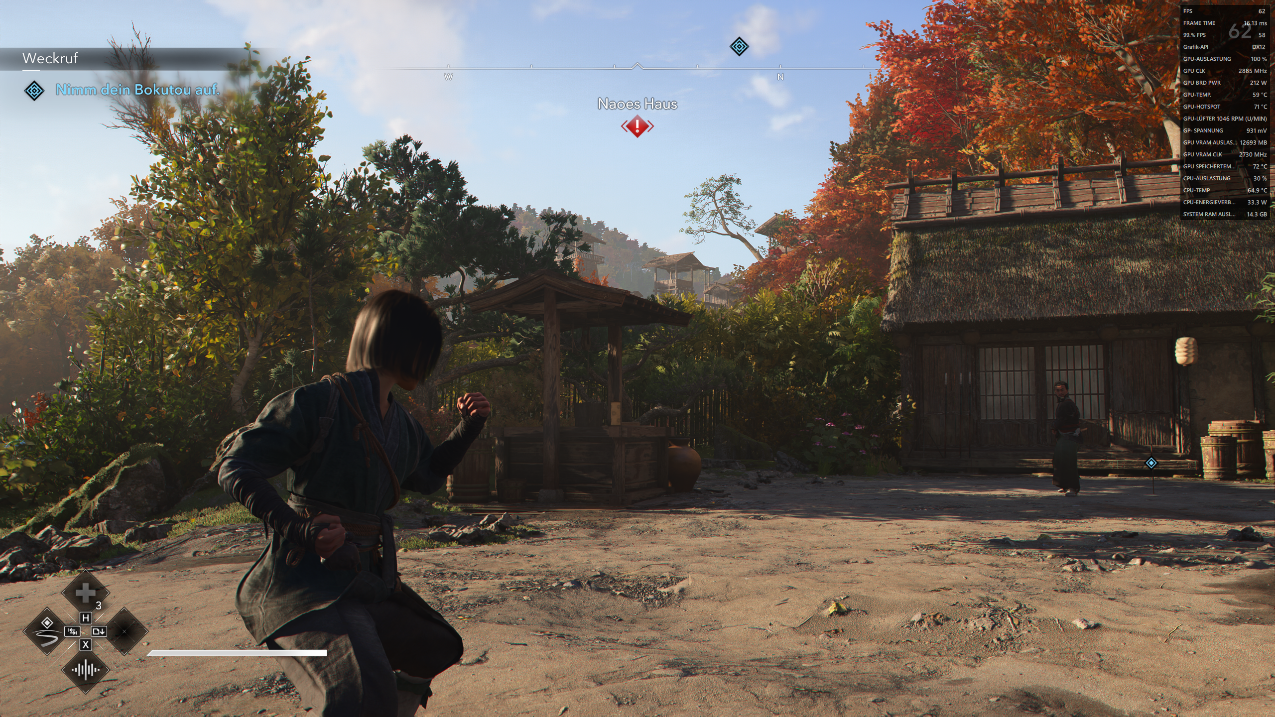

so fĂŒr heute Abend mal AC Shadows am laden.....soll ja sehr Hardwarelastig sein...mal schauen ob die -30% PL ausreichen :evillol:
  • GefĂ€llt mir
Reaktionen: c0x
:love:
wenn ich so bedenke , das mein ganzes System dann nicht mal 280w braucht , dann ist das doch sexy:daumen:
