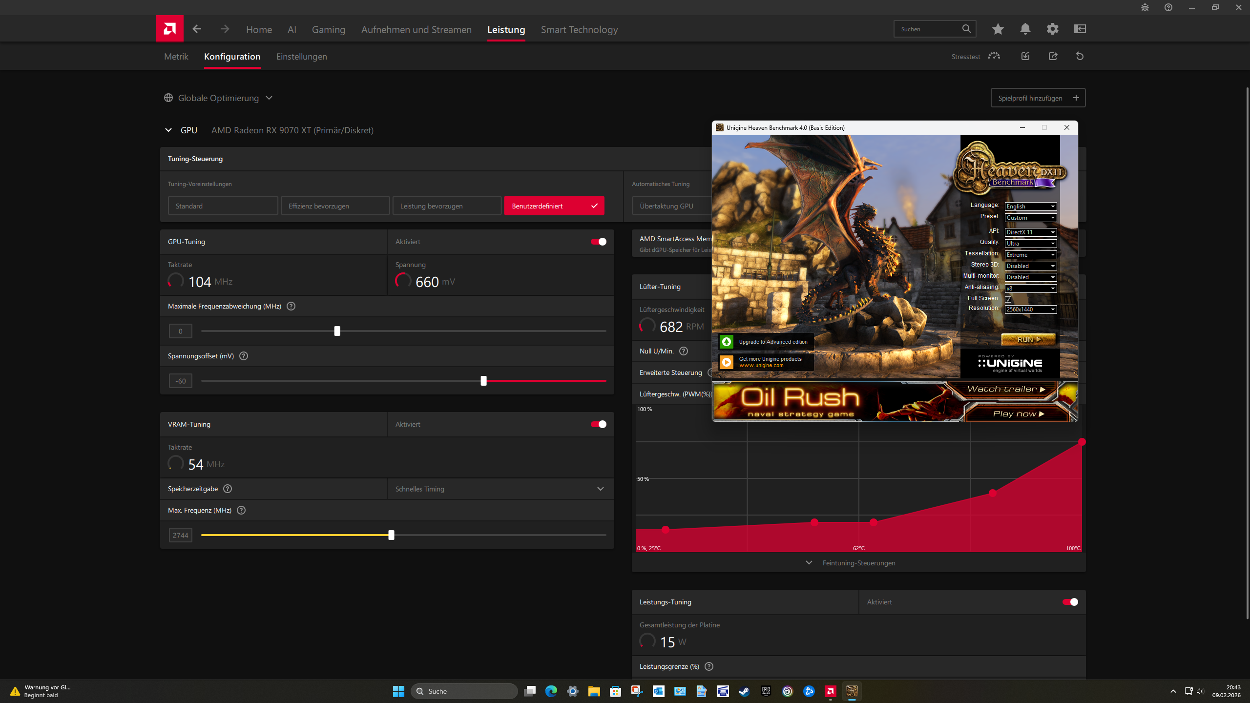

Hier mit FT und folgenden Settings:
55 Mhz Core
-100mV
2714 MHz VRAM
FT aktiv
+10% PT

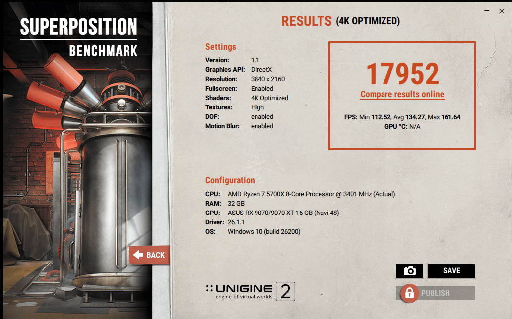

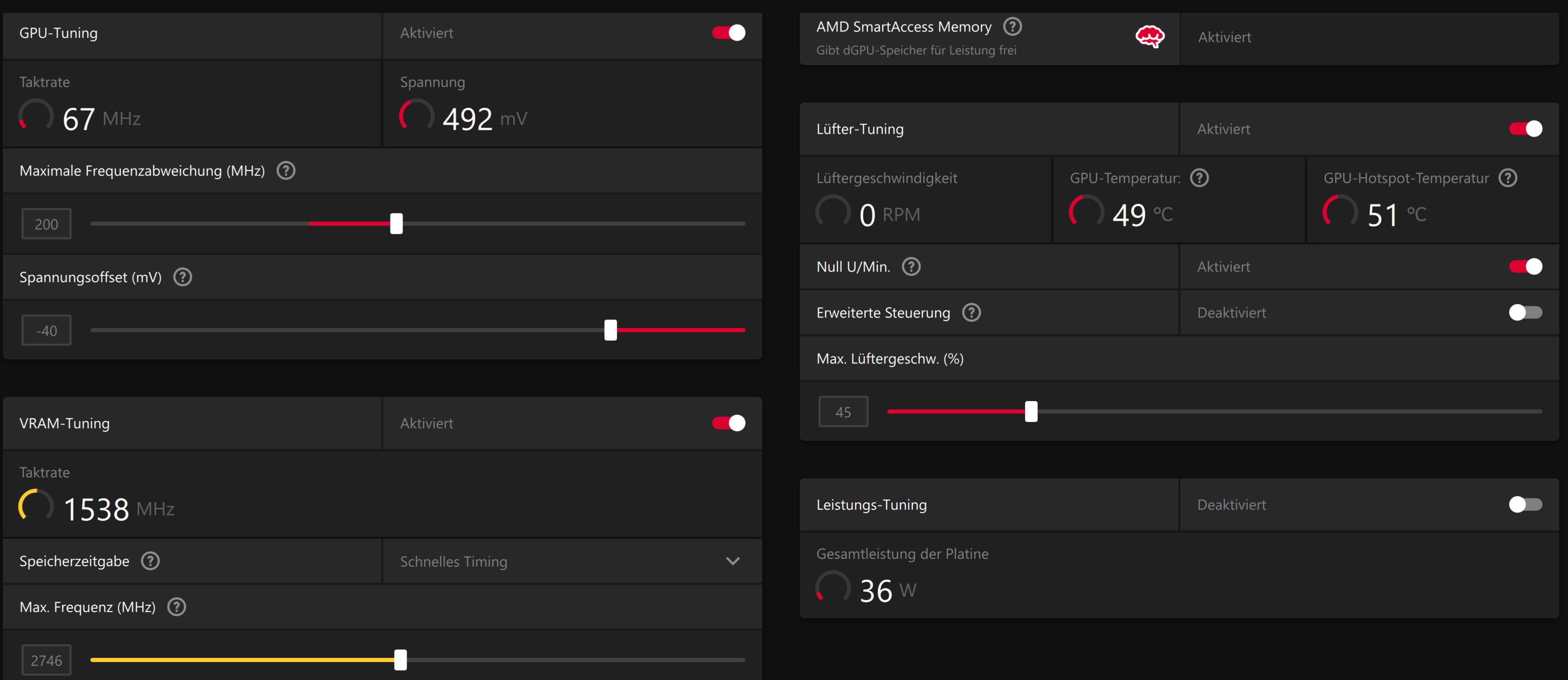

Deine Min fps beim Superposition 4k sollten mit der 9070xt eher bei 120fps sein. Also das doppelte. Stell mal deinen RAM Takt runter, sieht aus als läuft der dauerhaft in die Korrektur bei 2744Mhz FT weil er gnadenlos überfordert ist.
Oder nimm FT raus und teste. Hast du Hynix oder Samsung?
Ist Samsung Speicher
Auch mit Standart Speicher Takt komm ich nichtmal auf die 19k Punkte
Wenn ich Powerlimit auf +10 mache schaffe ich auch nur 18300Punkte
GPU Hotspot Temp liegt bei ca 72Grad und Speicher auch. Ging auch mal auf die 80Grad.
Wenn ich öfter hintereinander ein Benchmark mache geht der Score sogar tiefer
+50MV GPU VID und +15MV ram im linux tool
selbe Einstellung wie bei den Heavenbench test
keine Rekord jagt sondern suche nach stabilen Setting für 24/7
3D mark steel mach ich noch und dann ist erstmal Ruhe
Achte mal auf die min fps statt auf den gesamtscore. Die haben sich fast verdoppelt trotz Stock vram Takt. Deine 2740 waren viel zuviel und der Speicher hing voll in der Korrektur.
Das ist was in Games zählt,nicht der letzte Punkt im gesamtscore.
Versuch mal 2616 fast Timings. Dann haste gute 2600 effektiv. Vllt kommst den in avg fps noch n paar fps hoch ohne das min fps abfällt

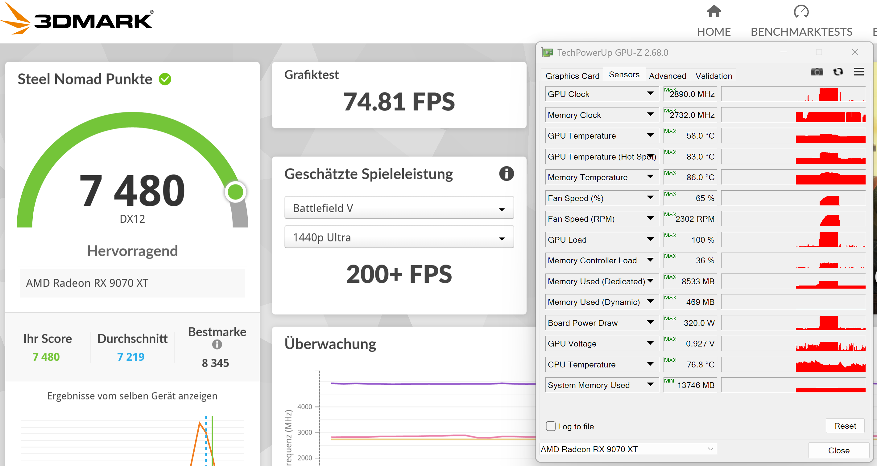

Kurzes Update: Habe meine Powercolor Hellhound white auf das VBIOS von einer ASrock Taichi gemoddet.
Nach langen herumprobieren hier das beste Ergebnis:
UV auf -150mv
VRAM-takt auf 2700MHz
mit FT aktiv (verbaut Samsung VRAM)
PT +10%
Hier mal meine Settings mit nach langem probieren ohne FT:
UV auf 160mv
VRAM-takt auf 2900MHz
ohne FT
PT +10%
Habe jetzt durch das BIOS Update eine maximales PT mit +10% von 374W.
Vll hilft es den einen oder anderen als Anhaltspunkt.

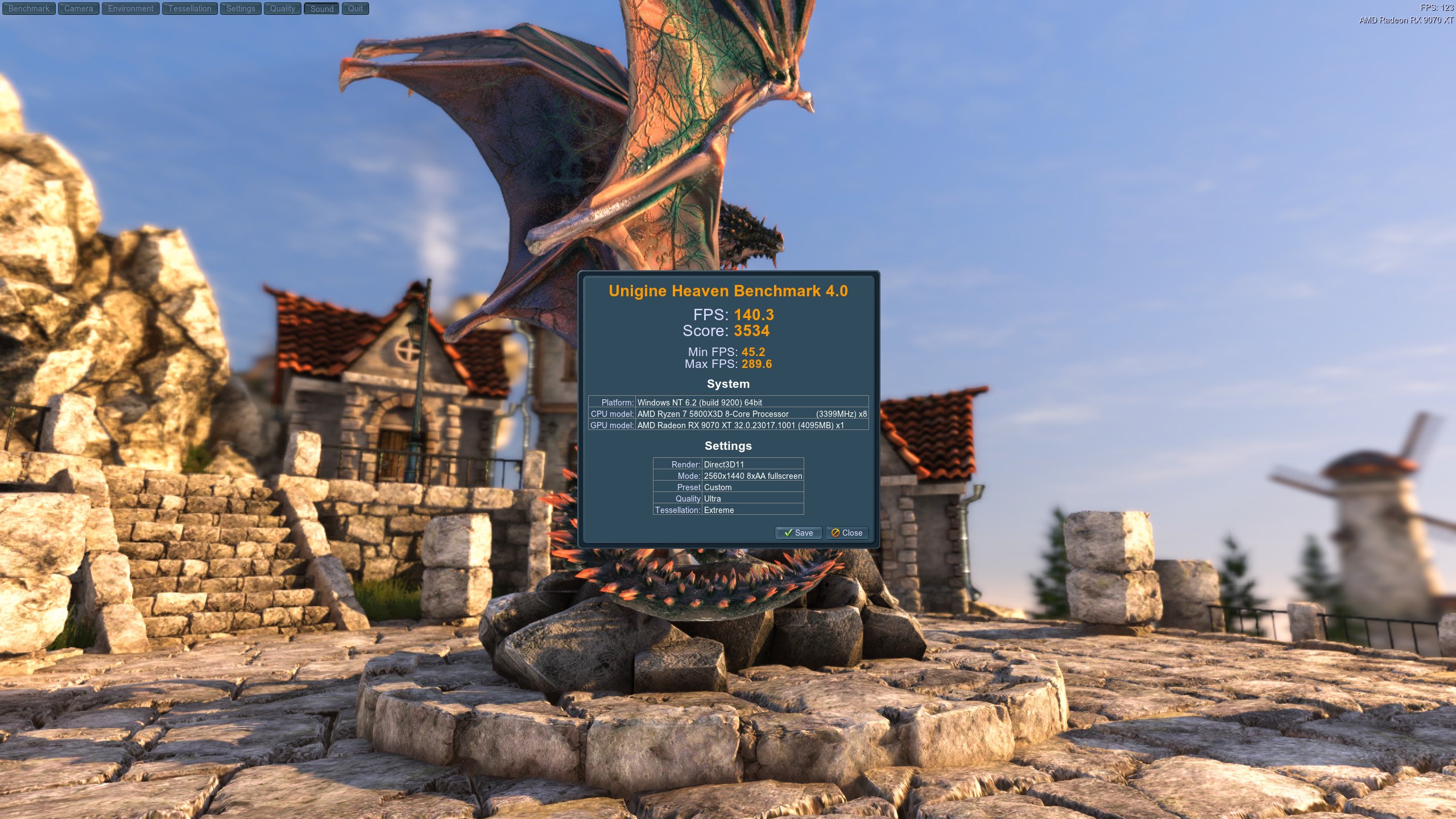

Das ist dabei herausgekommen.
Reaktionen: c0x
Sieht doch gleich ganz anders aus als 65fps min bei 2740Mhz.
Jetzt kannste in 14Mhz Schritten nach oben und gucken wann es wieder weniger wird.

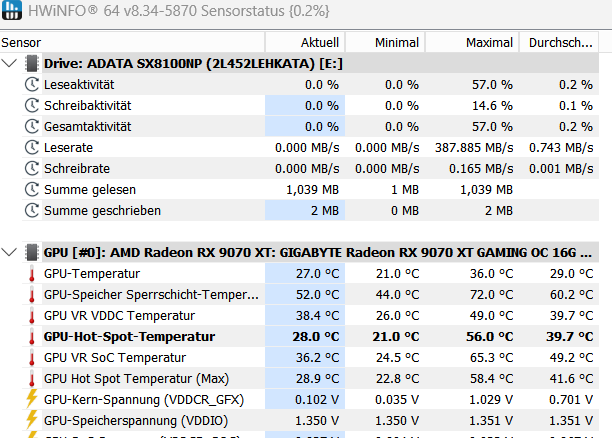

el_froggo schrieb:
Bin seit knapp 14 Tagen Besitzer einer Gigabyte 9070xt Gaming oc. Leider hatte ich bisher keine Zeit sie zu testen und musste gestern feststellen, dass mein Ausgleichsbehälter mit der Karte kollidieren würde. ;) Habe deshalb direkt einen gpu Block bestellt und warte auf Zustellung. Sobald alles montiert ist, gebe ich hier Rückmeldung :D
Hab den Bykski auf meine Gigabyte geschnallt: 30°C Wassertemp nach 1h BF6
Aktuell +275mhz, - 90mV, 2800mhz, +10 pl

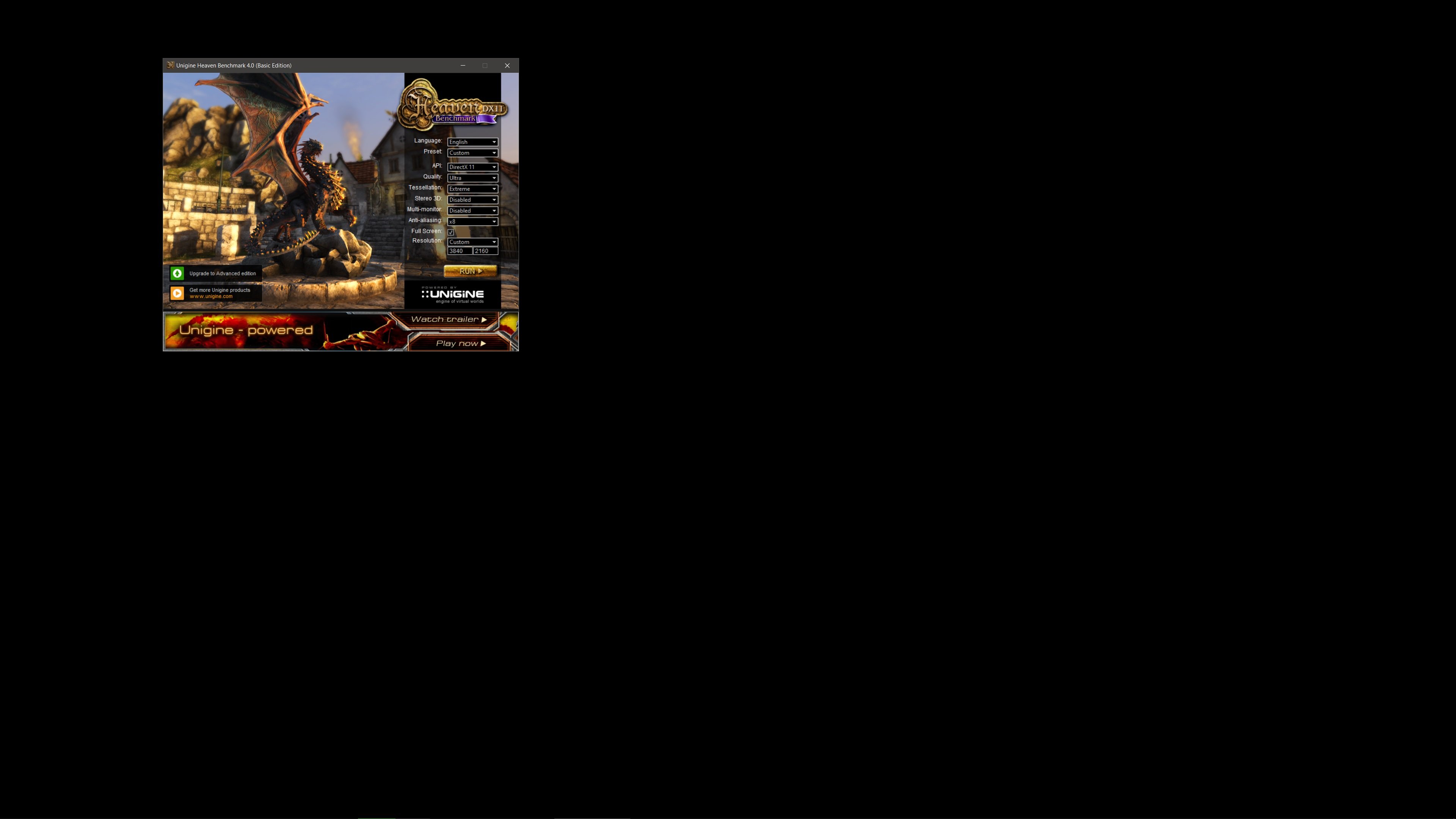

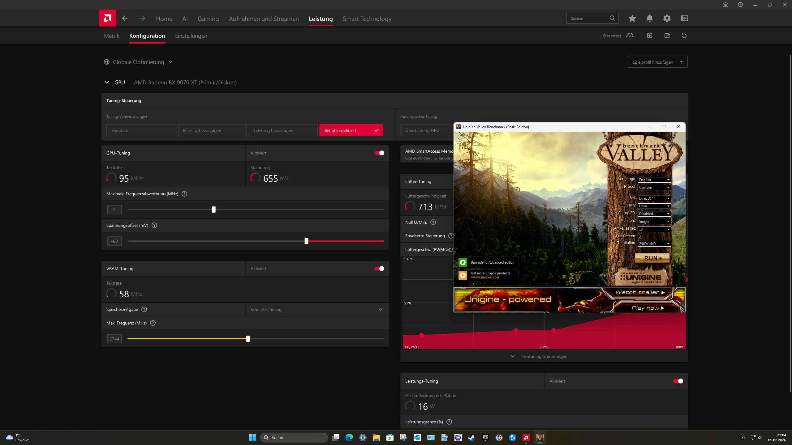

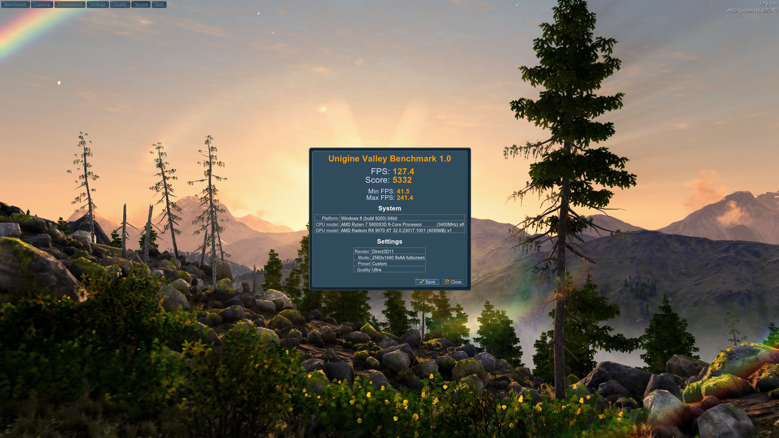

Mal den alten Valley rausgekramt...Trotzdem 100% Auslastung obwohl der Bench so Alt ist. Getaktet hat sie zwischen 3050mhz und 3175mhz. Leider kann ich dort keine 4K Auflösung auswählen00005.jpg
Reaktionen: Wanderwisser
fullscreen + custom
-->3840 2160
funzt am 4k-Moni

@GerryB ach gar nicht gesehen:D
hier mal auch Valley auch mit 24/7
Setting
Valley sieht@4k bestimmt auch gut aus, hab ich leider nicht mehr auf der Platte.
