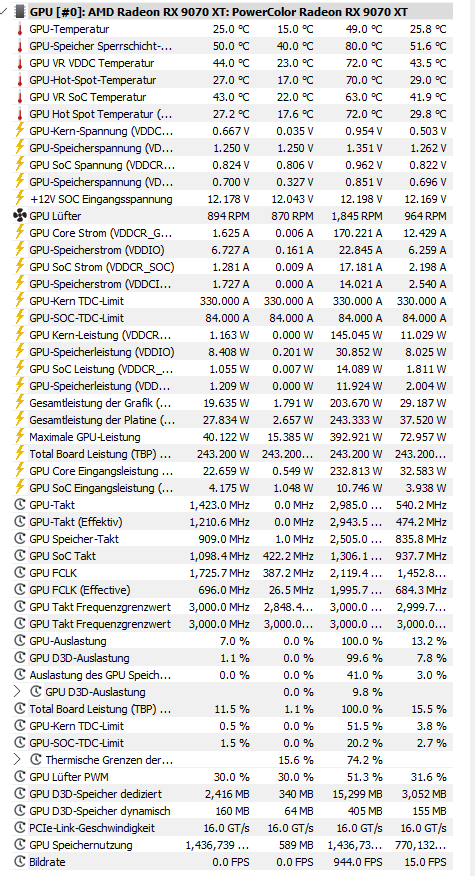

so grad am testen, meine nitro+ 9060 XT gegen die grosse schwester nitro+ 9070 XT getauscht, gaming(indiana grosser kreis) rennt stundenlang mit -100mV, +400MHz boost, 2830MHz ram, +10% PL einwandfrei, 3DMark musste ich aber auf -90mV runter, sonst is der nach dem spätestens 3 durchlauf mit nem treiber reset abgeschmiert, von daher werde ich das auch auf -90mV belassen. max takt war 3480MHz, durchschnitt bei 3360MHz, bin zufrieden, GPU temp max. 58⁰c. hotspot 86⁰c. und speicher 87⁰c. kann man also so lassen 🥹
Reaktionen: Evgasüchtiger

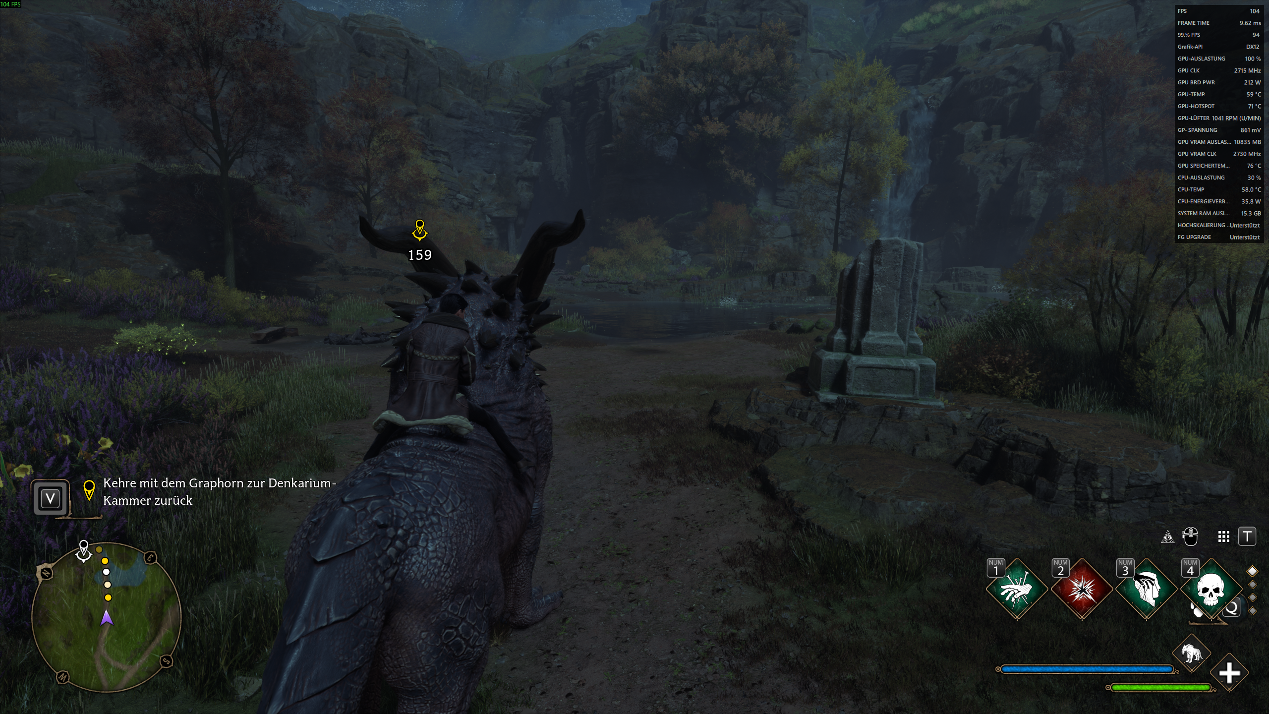

hier mal ein Screenshot nach 2 Stunden HL ohne FSR und FG
