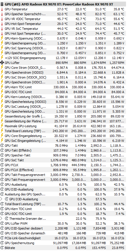

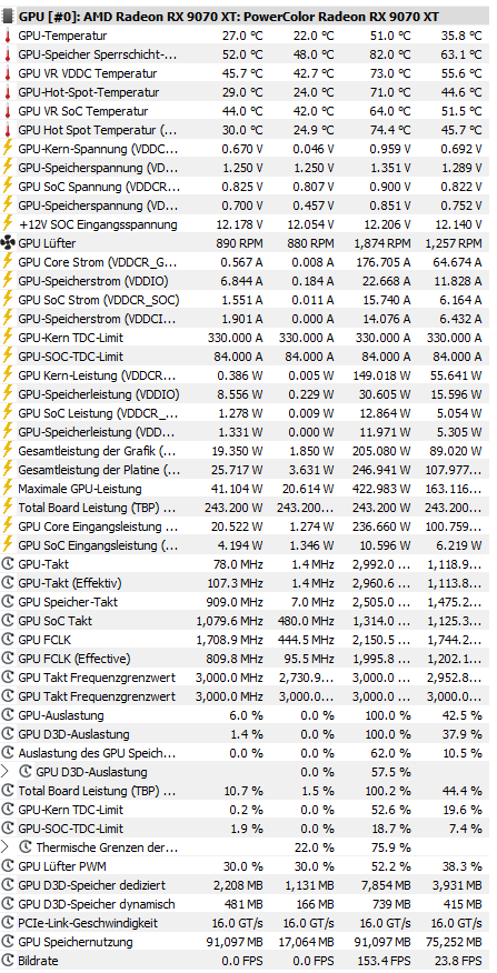

Crimson Desert:
Die 9070 XT wird schwer ausgelastet, immer auf 100% Load, immer im PL 243W (-20%PL). Spiele es in QHD Filmisch Preset und FSR Ray Regeneration is an, das kost viel Leistung, aber Wolfi schrieb im Test, machts an (wenn ihr könnt), es sieht viel besser aus.
Vrambelegung 7.854 MB, also eher wenig. FPS um die 50, mach nachher mal n Bench.
Die CPU-Last ist gering, sowohl E-Cores, als auch HT macht nix, nur die 6 P-Cores.
HWinfo64 Sensorwerte (Anhang)

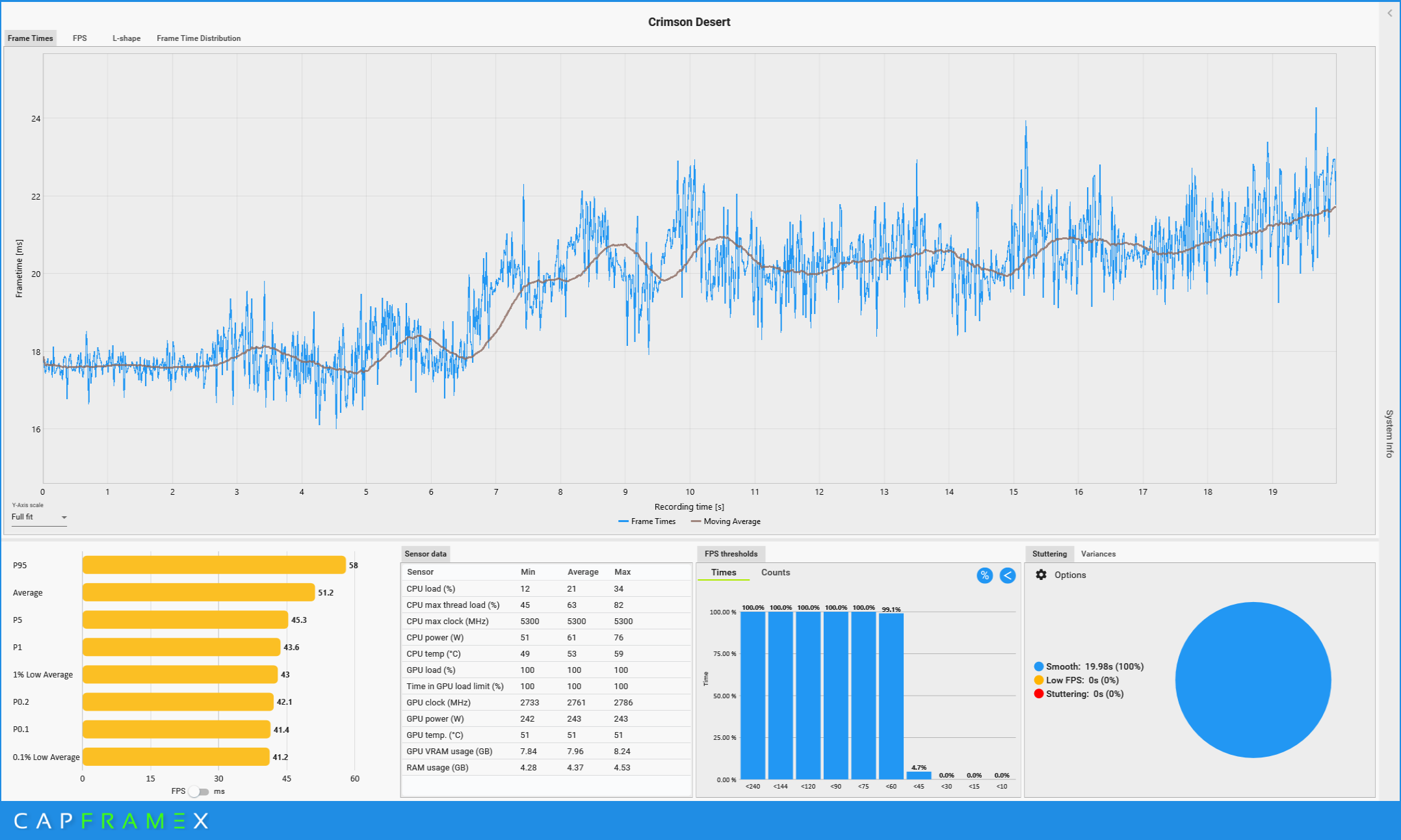

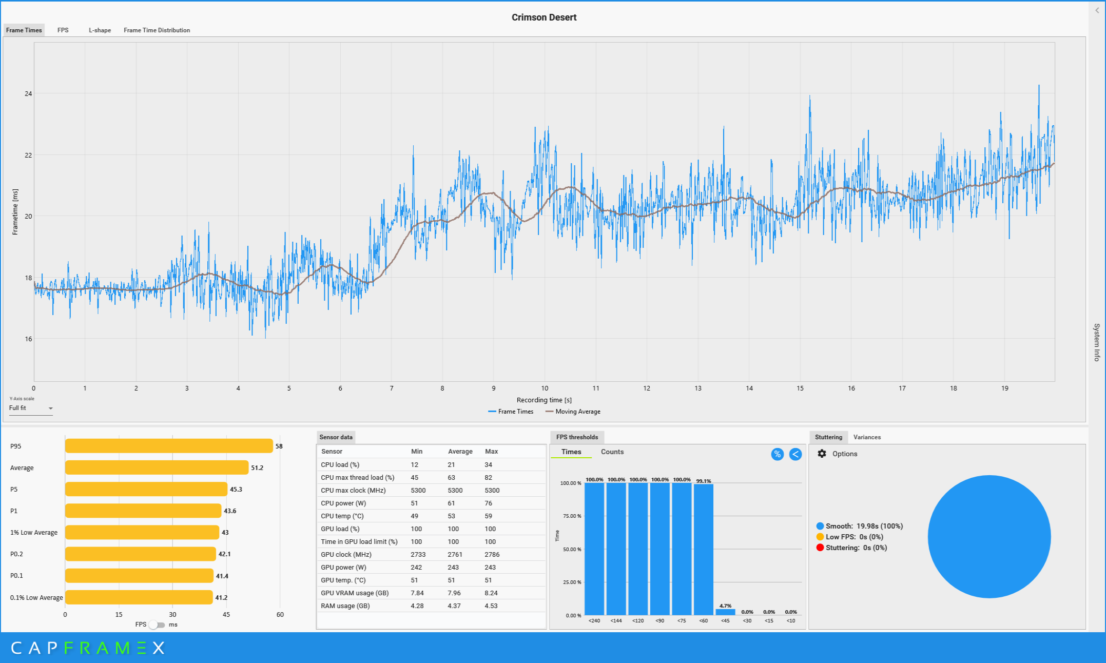

Mit CapFrameX kann man sehr gut benchen. Crimson Desert in o.g. Settings #1.384

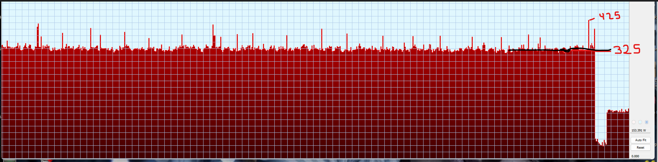

Habe einen Mitschnitt von "Maximale GPU-Leistung" (die angeblichen Peaks) in F1 24 (erzeugt hohe Last). Habs leider falsch abgeschnitten, aber die Dauerlast ist irgendwie immer ~330 Watt und nur selten peaked das hoch auf 430W.
Aber wie kann das sein, wenn das PL auf 243W steht, und das steht es, das unter Maximale GPU-Leistug, es so aussieht, als läge dauernd 330W an?
Ist es möglich, dass unsere 9000er viel mehr brauchen, als wir denken? Denn es sieht doch aus, dass die ~325W die ganze Zeit angelegen sind, obwohl das PL brav immer 243W anzeigte.
