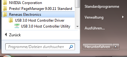

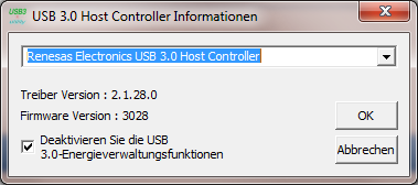

Ja, konnte ich und zusätzlich den Haken raus/setzen bei der Stromversorgung.
Welche Updates hat Asus denn für die USB 3.0 Controller rausgebracht?

Falls du nur die Treiber/Firmware-Updates aufgespielt hast, die ASUS für diesen Controller anbietet, sind die höchstwahrscheinlich hoffnungslos veraltet.

@ NEC USB 3.0 Host Controller:
Treiber: 2.0.4.0
Fimware: 3021
es wird nur ein Host eingezeigt.
habs geschafft mit dem standard 3.x
nun:
Treiber: 2.1.36.0
Fimware: 3028
kann ich irgendwo genau ablesen welchen chip ich genau verbaut habe, in den windows geräte beschreibungen finde ich nirgends ne aussagegräftige version ...
würde mich über hilfe freuen
thx so far :daumen:

Der Startbeitrag dieses Threads ist nicht mehr ganz aktuell und wird leider auch nicht mehr gepflegt. Es gibt mittlerweile eine neuere Firmware Version (3034). Eine 3.x Firmware haben nur die NEC/Renesas USB3.0 Controller mit der Chip-Bezeichnung uPD720200.
AW: NEC/RENESAS USB 3.0 Chip Host Firmware
d.h. auf meinem board ist UPD720200 integriert ? und des such ich, bzw wie ich erausfinden kann was genau implementiert ist
hatte heute den nec / renesas treiber benutzt und die dafür vorhanden fw - klappte (aber war alles auf gut glück ...)
hat noch wer mein board ? weil ihr auf nen neuere fw gekommen seit - asus bietet ja nix mehr an ...
weiterhin ist mein usb host controller info fenster ohne deaktivierungsfunktion - hab aus dem ersten thread die exe geladen und hier kann ich haken rausmachen etc.
