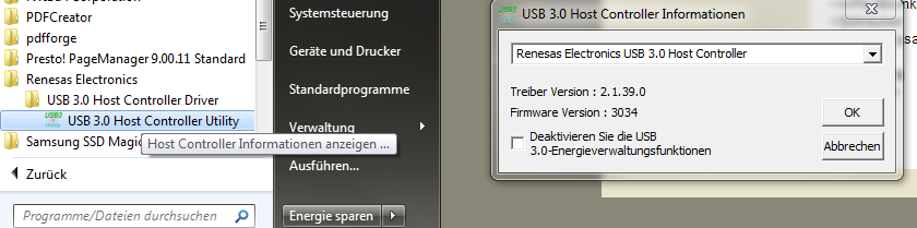

Ich habe gerade mit W200FW35.exe auf der Kommandozeile F303408.MEM eingespielt.
Renesas Utility zeigt jetzt Firmware 3034 an.

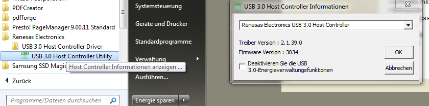

AW: NEC/RENESAS USB 3.0 Chip Host Firmware
Versuch mal das von meinem Bild.
Im Bios beim USB evtl mal den Legacy Support oder Storage Funktion einstellen/testen.
