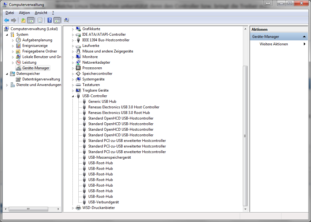

Du hast hinten 2 x USB 3.0 Ports an 1 Root Hub, sonst hättest Du ja 4 x USB 3.0 Ports bei 2 Hubs. Jeder Root Hub hat 2 Anschlüsse für Geräte zur Verfügung.
Welche Geräte benutzt Du zum testen, doch wohl USB 3.0?

Ich habe 2 Anschlüsse. Als noch alles funktionierte stand auch im Geräte Manager es so da mit den 2 Hubs.
Wage ich zu bezweifeln, habe selbst mehrere Rechner hier stehen mit NEC USB 3.0, entweder onboard oder per PCIe Karte, alle haben nur 1 x Root-Hub im GM.
