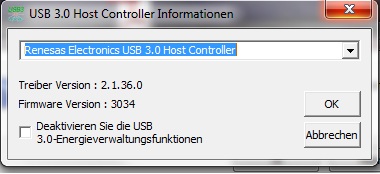

Hi,
wollte fragen ob ich bei meinem Gerät die richtige Firmware/Treiber draufhabe,
anbei ein Bild davon.
Marke: Transcend
Produktname: TS-PDU3
Habe merkwürdigerweise immer Verbindungsabbrüche wenn ich USB-3.0 Geräte anschliesse,
getestet mit einer externen 3,5"-Festplatte und einer 2,5"-Festplatte.
AW: NEC/RENESAS USB 3.0 Chip Host Firmware

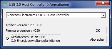

Firmware sollte o.K. sein, Treiber gibt es schon den 2.1.39.0, wegen der Abbrüche evtl mal den Haken setzen bei der "Energieverwaltung", aber noch nicht auf CB, da musst Du schon bei
http://www.station-drivers.com/page/renesas.htm
Version 2.1.39.0 Pour Windows Xp/Vista/7/8 32/64bits
nachschauen.

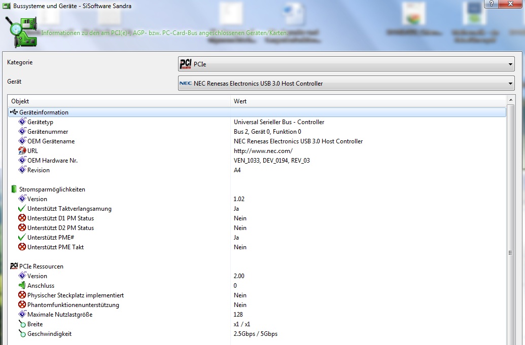

Auskunft des Transcend Supports: "Da für die Karte die Spezifikationen "PCI e 2.x" als Mindestvoraussetzung gelten, was wir auf der Verpackung und im Internet angeben, sind Inkompatibilitäten leider nicht ausgeschlossen" und "In einem Mainboard mit "neuerem" Chipsatz wird die Karte nach unseren Erfahrungen einwandfrei funktionieren."
Karte steckt in einem PCIe-1.x Slot
Jedoch muss ich sagen das es totaler Beschiss von Transcend ist, diese Angabe steht nicht auf der Verpackung. Ein Foto dazu werde ich nachreichen.
Nein es ist ein x1 PCIe Slot. Dein Board muss am PCIe x1 Anschluss die 2.x Norm haben, sonst wird es nichts mit dem Teil.

PCIe 2.0 hat es auch bereits, sonst würde es ja keinen PCI-E 2.0 x16 @ x16 2.0 benutzen können. So steht es in Deiner Sig, sollte es anders sein, musst Du mit Infos nicht so sparsam sein.

Habe noch was von SisoftSandra angehängt,
vielleicht hilft das weiter.
Falls du noch mehr Screens brauchst, sag bescheid.

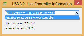

Jetzt muss ich mich erstmal bedanken, habe dank der Seite hier mein Lappi grad Firmware und Treibertechnisch auf den neuesten Stand gebracht (1x festverbauter USB 3 Anschluss).
Für meinen uPD720200a
Treiber: Version 2.1.39.0
Firmware: Version 4.0.2.0

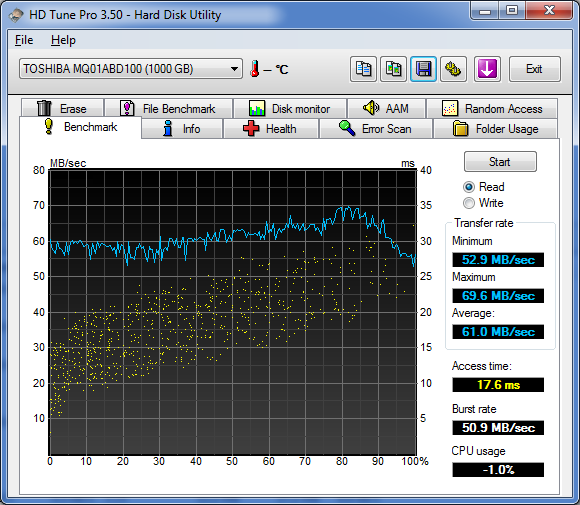

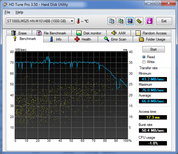

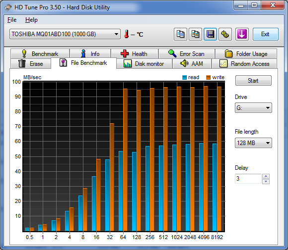

Im Notebook meines Bruders (PM965 + C2D T7500 + W7 x64) steckt eine Express Karte (http://www.amazon.de/Tinxi-ExpressC...X6DE/ref=sr_1_4?ie=UTF8&qid=1356609341&sr=8-4) mit uPD720201 oder uPD720202 welchen ich auf Firmware 2.0.2.0 geflasht habe, Treiber ist der 3.0.23.0. Trotzdem ist folgendes Problem bei ihm geblieben:

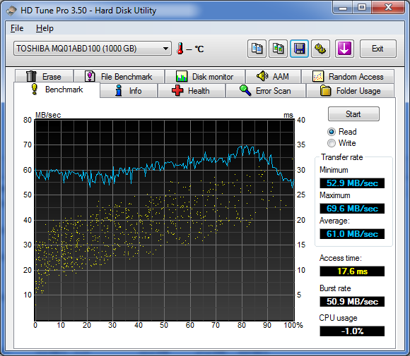

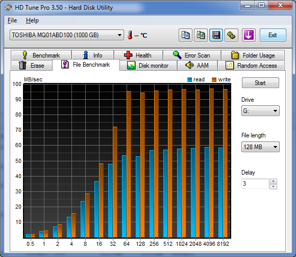

Schreibraten mit zwei verschiedenen externen HDD's sind immer voll.. also angefangen bei ~110 MB/sek., abfallend auf ~50 MB/Sek. Die Leserate fängt aber bei grad mal 61 MB/Sek., respektive 70 MB/Sek. an. Gegen Ende der Platten hat man dann den normalen Abfall runter auf 50 MB/Sek.
Seq. Lesetest HDD1: HDTune_Benchmark_ST1000LM025_HN-M101ABB.png
Seq. Lesetest HDD2: HDTune_Benchmark_TOSHIBA_MQ01ABD100.png
Schreibtest mit HDD2: HDTune_File_Benchmark_TOSHIBA_MQ01ABD100.png
Die HDD2 war zum Zeitpunkt des Schreibtests zu 60% voll, daher "nur" knapp 100 MB/Sek. Schreibrate. Hatte leer aber gute 110 MB/Sek.!
An meinem eigenen Notebook laufen beide Platten mit vollem Tempo, Lese- wie Schreibrate. Baue ich die Express Karte in das T60 Notebook meines Vaters (GM945 + C2D T7200 + W7 x64), laufen alle externen Platten mit vollem Tempo, auch beim Lesen. Die Karte an sich kann also als Fehlerquelle ausgeschlossen werden.
Irgendwelche Ideen? Hab beim Notebook meines Bruders schon alles was mit Energiesparoptionen zusammenhängt im Bios abgeschalten, brachte keine Veränderung.
Danke und viele Grüße,
Spoin

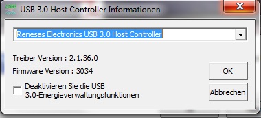

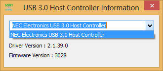

Mal ne Frage ich hab im Notebook nen µPD720200. Wenn ich jetzt von der Startpage den 2.1.36.0 installiere, zeigt mir das Reneases Controller Information Tool die Treiberversion 2.0.26.0 an, wenn ich die oben verlinkte 2.1.32.0 installiere, dann zeit es 2.1.32.0 ein. welcher ist den nun der neuste Treiber und wie sehe ich, welche 4.0.1.5er Firmware Version ich habe?
oder gibts da nur eine? (das Tool zeigt mir die Firmware Version 4015 an)
hatte immer mal das Problem, dass der Hostcontroller einfach rausgeschmissen wurde. Windows 7 sagt dann, dass kein Treiber installiert werden konnte und Windows 8 meldet:
Dieses Gerät wurde angehalten, weil es Fehler gemeldet hat. (Code 43)
The USB hub failed to reset.
Hatte gehofft, dass ich das mit einem Firmware Update richten könnte...

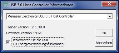

Ich habe ein Notebook Medion erazer X6815 MD97971 mit einem Renesas USB 3.0 Controller. Dieser funktioniert soweit einwandfrei. An dem Notebook habe ich einen Samsung Monitor S24A850DW über VGA angeschlossen. Dieser Monitor hat einen integrierten USB 3.0 HUB. Wenn ich diesen nun an das Notebook per USB 3.0 Kabel Typ A auf Typ B anschließe installiert sich lediglich ein USB 2.0 Hub. Die USB 3.0 Funktionalitäten des Monitors stehen nicht zur Verfügung.
Hat jemand eine Idee woran das liegen kann oder wie ich das Problem lösen kann? Ich habe schon unendlich viele Möglichkeiten ausprobiert aber nichts hilft. Auch der Samsung Support konnte mir bisher nicht weiterhelfen.
