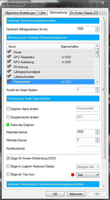

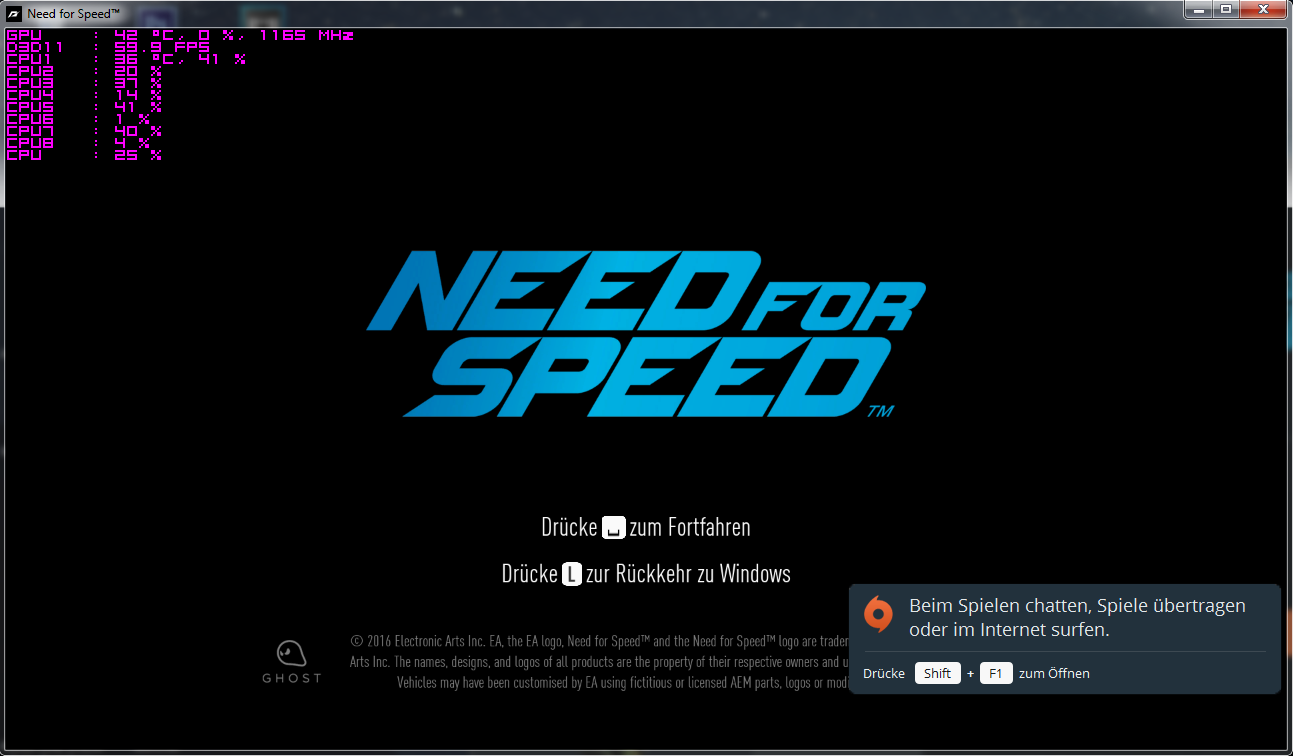

doch, der wird angezeigt, sind die 1165MHz bei GPU in der ersten zeile. "Prozessortakt" steht beim Afterburner für den GPU-takt. für den takt der einzelnen CPU-kerne brauchst du HWiNFO.

zu dem schrottteil wurde ja schon alles gesagt. wie sehen denn jetzt die taktraten der CPU unter last aus? btw auch schön dass du die in beitrag 11 verlinkten anleitungen anscheinend nur teilweise gelesen hast.

Ja habe jetzt gekuckt, die CPU taktet immer wieder einfach runter.
