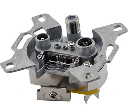

Ich suche nach einer Satellitendosen-Netwerkdosen-Kombination. So etwas ähnliches, wie das hier:
https://www.amazon.de/LogiLink-Keys...=1548754540&sr=1-2&keywords=Netzwerk+sat+dose
Das Problem hierbei ist, dass an dieser Satellitendose das Sat-Signal endet. Ich würde es aber gern in die nächste Etage durchschleifen, so wie es bei solchen Sat-Dosen hier ist (s. Anhang), diese haben einen Ein- und Ausgang am hinteren Ende der Dose.
Gibt es eine Dose mit Kombination aus beidem? Zum einen eine Netzwerk-Sat-Kombi, zum anderen aber auch das Satelliten-Signal durchschleifen lassen?

Dein Amazon Link ist ja nicht wirklich ne Sat-Dose sondern nur eine Netzwerkdose mit ner Kupplung für ein SAT-Kabel mit F-Connector.
Grundsätzlich schleift man Sat-Signal ja auch nicht durch da man dafür ein Ein-Kabel-System benötigt wenn 2 Verbraucher an einer Leitung hängen sollen.
Da brauchst Du dann eine Ein-Kabel-Durchschleifdose wie z.B. die Kathrein ESU33A

Die von dir genannte Durchschleifdose Kathrein ESU33A würde mir aber leider keinen Platz mehr für einen Netzwerkanschluss bieten. Ich suche quasi genau so etwas, nur noch zusätzlich mit einem Loch, in welches iich ein RJ45 Modul einsetzen kann.

Ja dann nimm doch die von Dir gefundene Dose und lege einen Verteiler hinten rein. Aber ob das alles rein geht in eine normale up-Dose? Sicherlich nicht. Wenn es eine tiefe Dose ist vielleicht.....
Die von Dir verlinkte Dose ist ja auch völlig anders. Die hat ja keinen TV + Radio und Sat-Anschluss, sondern das wird nur das Kabel mit F-Stecker angeschlossen ohne Weiche/Entkoppellung ohne alles. Kann man so ja nicht in jedem Fall gebrauchen, wenn also Rundfunk auch angeschlossen werden soll, oder Kabel-TV auch noch geht es damit eh nicht. Zur Weiterleitung wird ja auch immer eine Entkoppellung und Weiche gebraucht, sonst beeinflussen sich die Receiver gegenseitig. Deshalb gibt es so etwas nicht, weil es Unsinn wäre und nicht funktionieren würde.

Also wäre es wahrscheinlich am einfachsten, eine neue Netzwerk-Dose neben die vorhandene Satdose zu machen.
