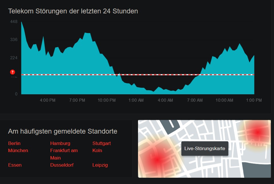

Schau auf allestörungen.de und du siehst was los ist

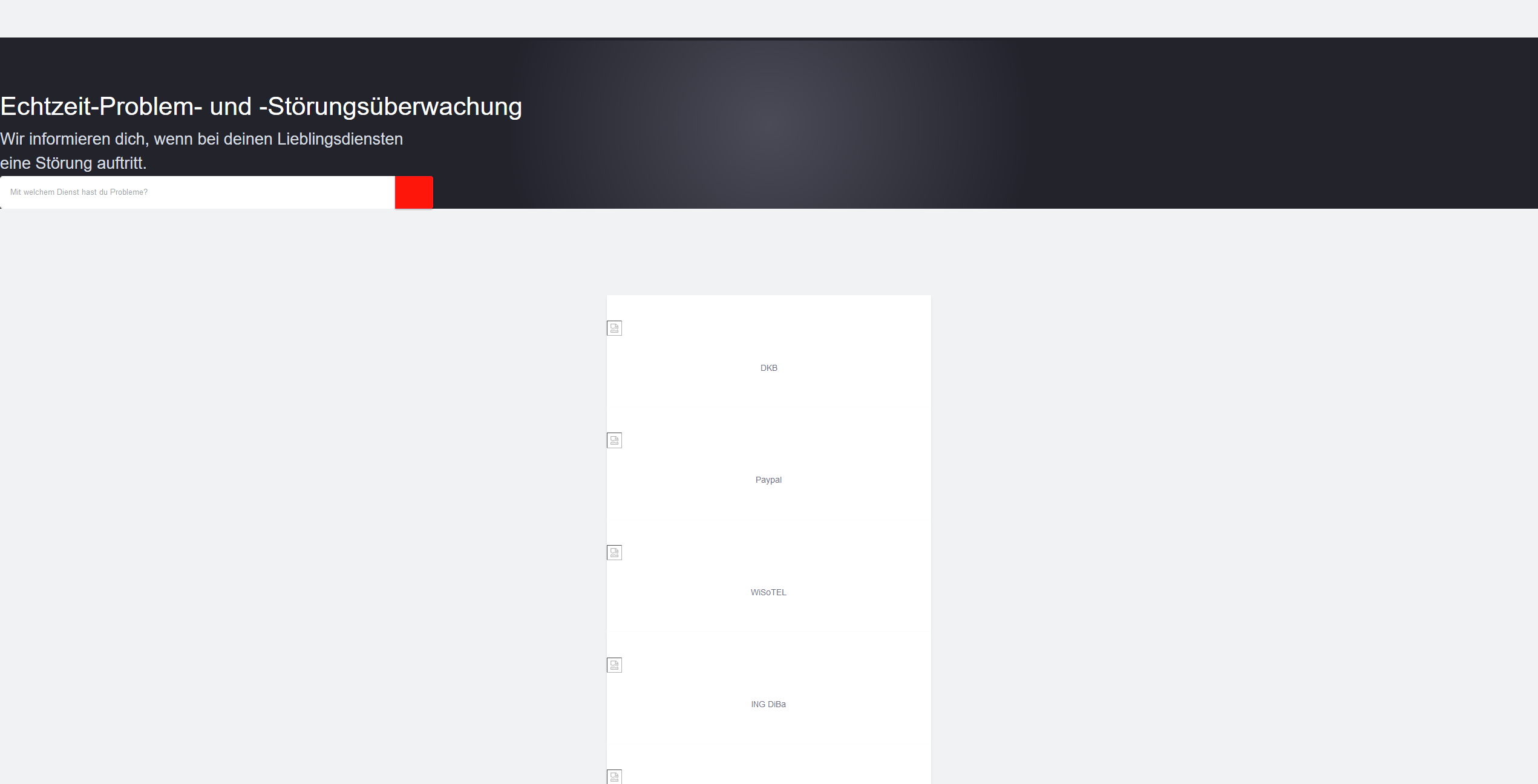

Hallo.
Die Seite ist mir natürkich bekannt nur lädt sie nicht ;)
Nicht einmal die Telekomseite selber ist erreichbar.
Aber trotzdem Danke für den Hinweis.
