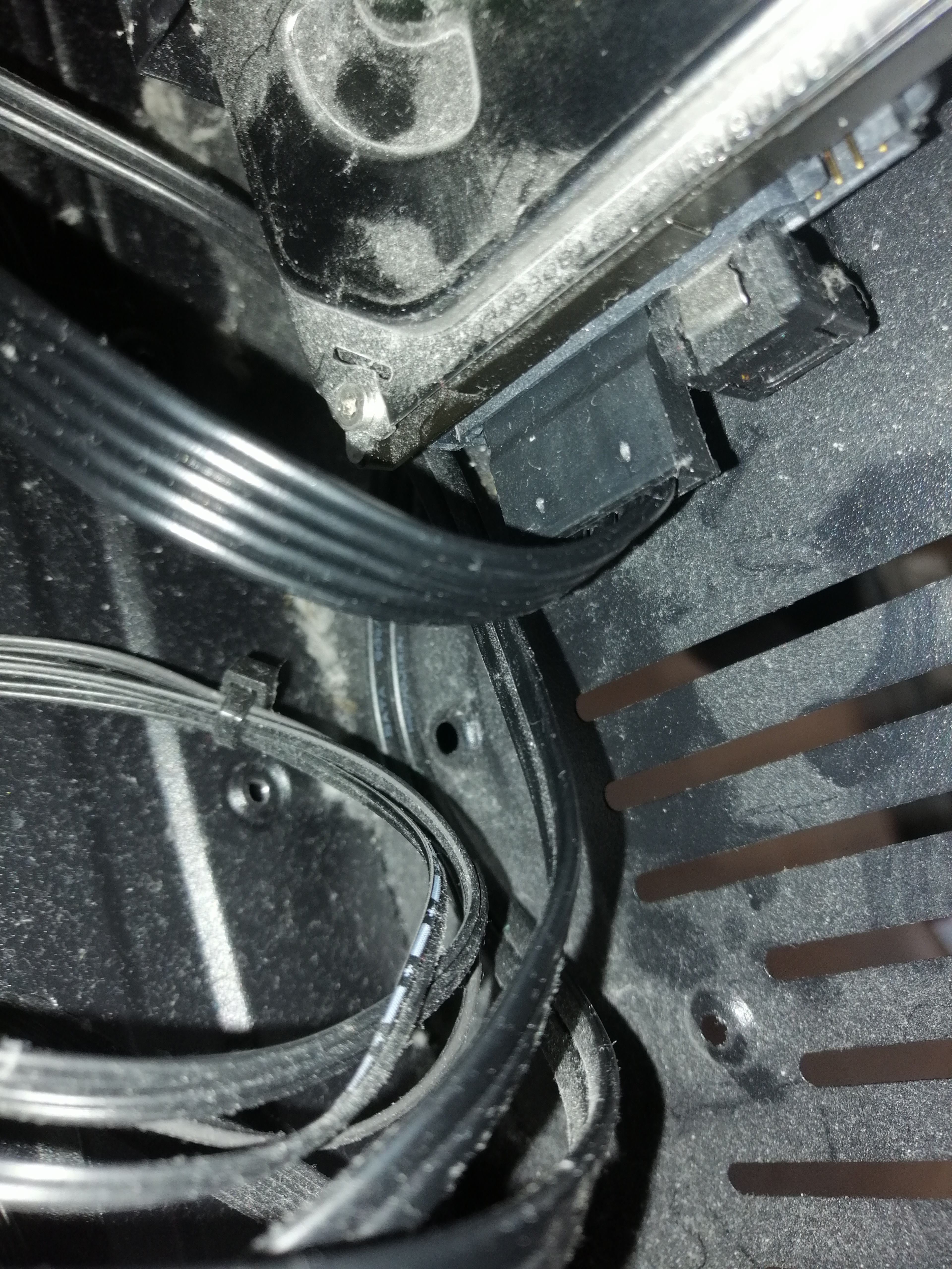

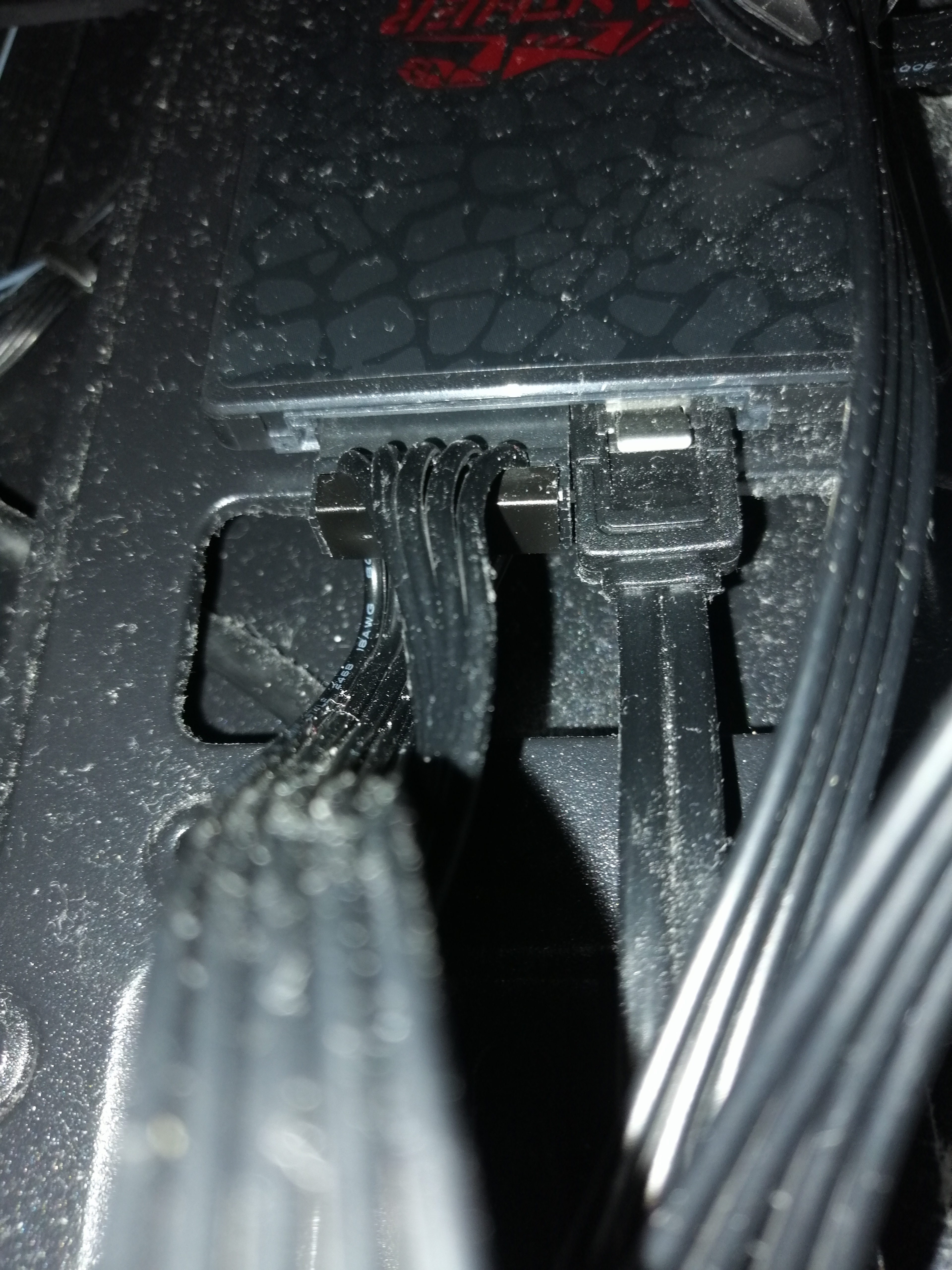

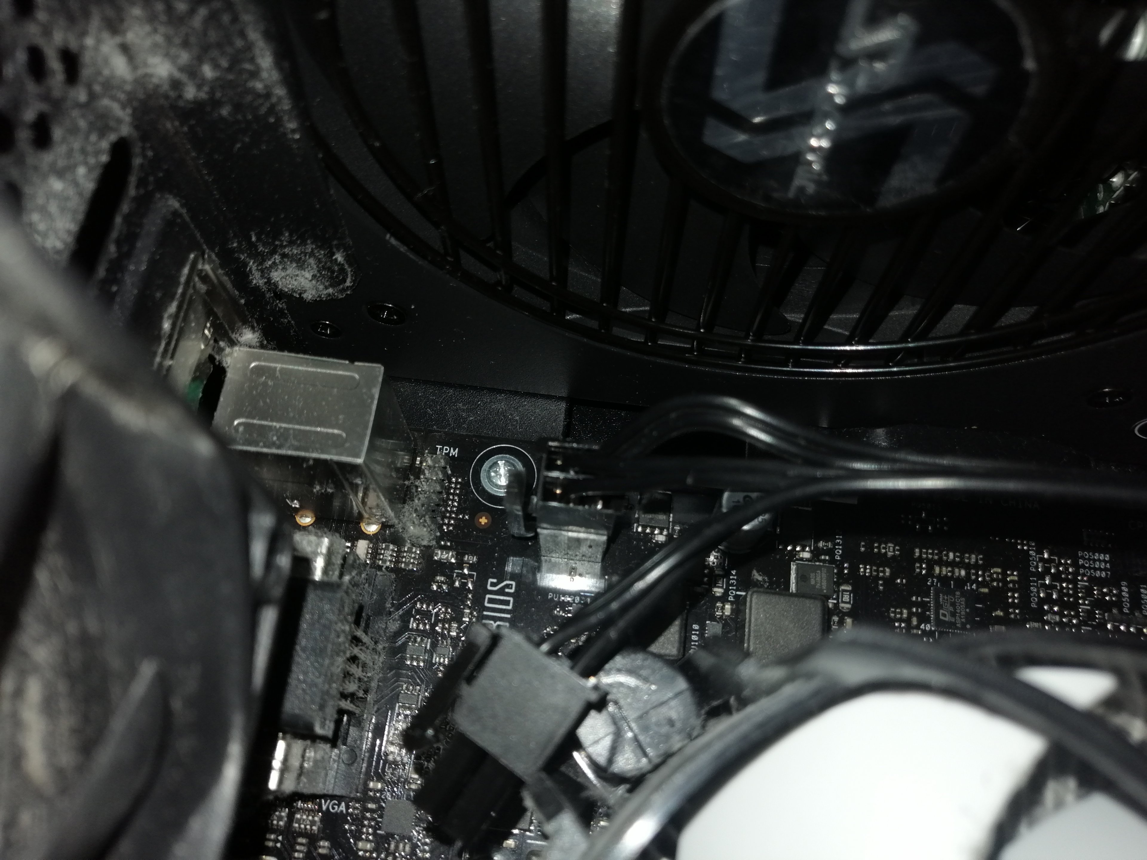

Das ist alles was ich angeschlossen habe

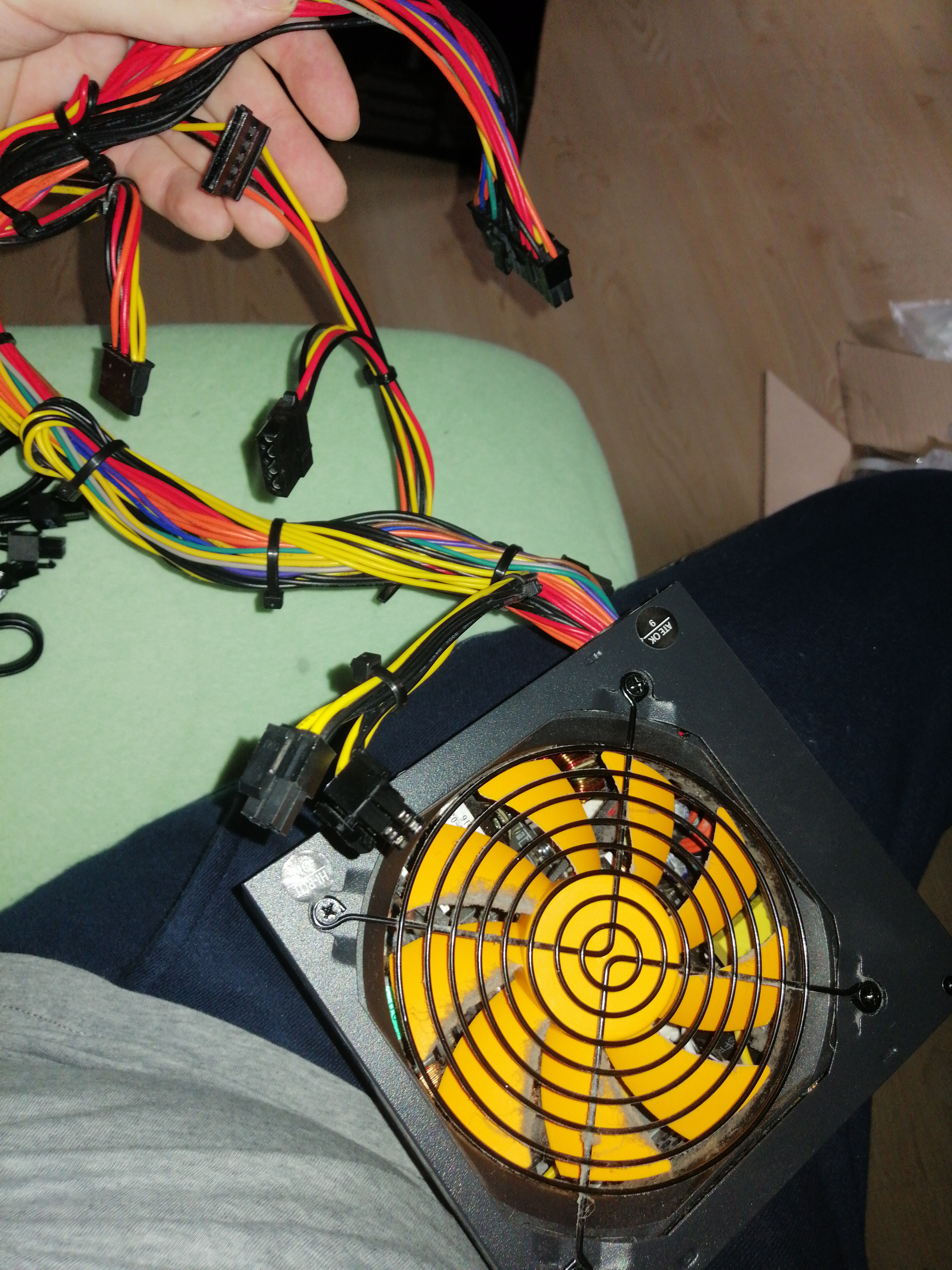

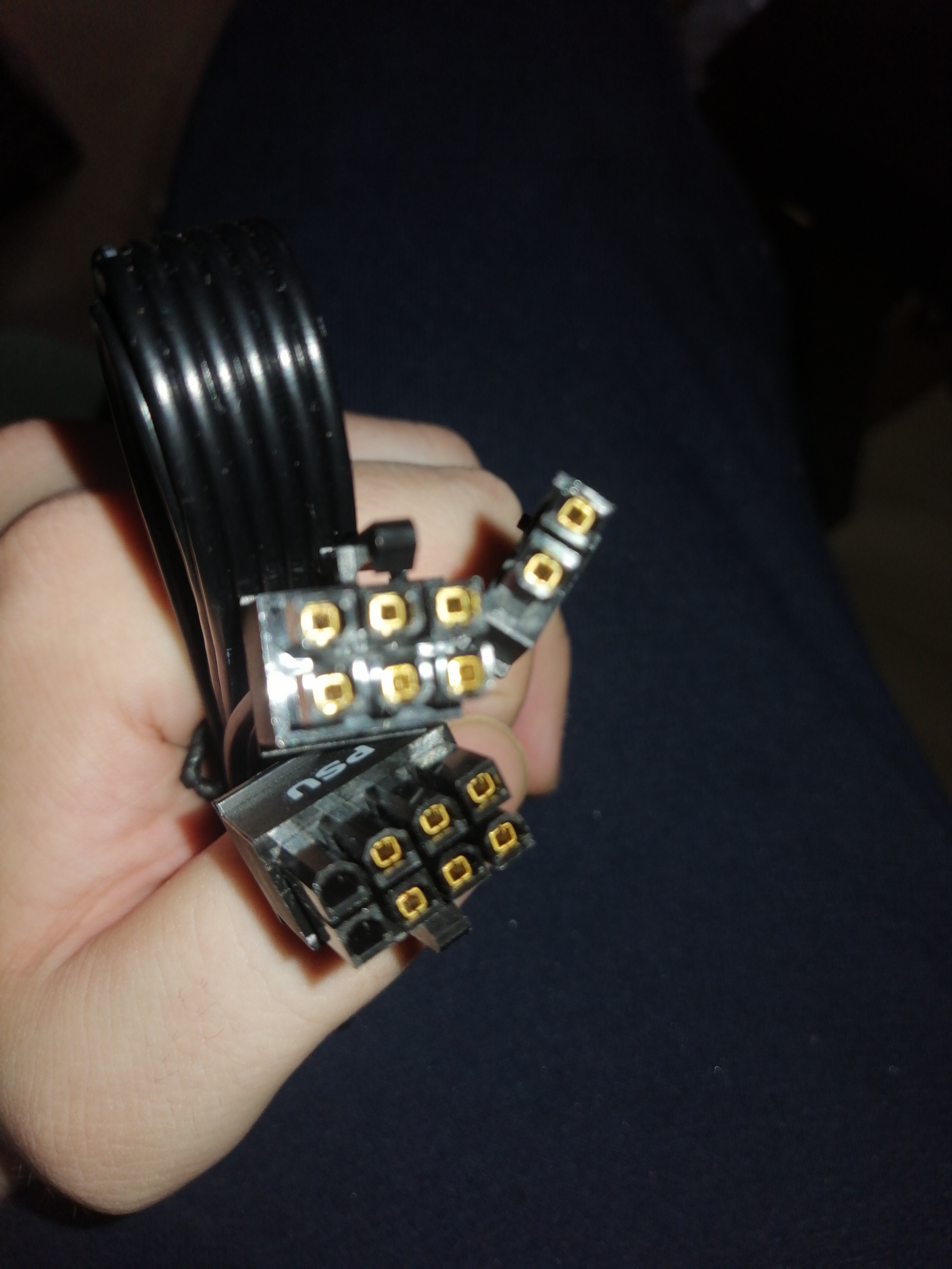

Die restlichen Kabel sind übrig geblieben aber waren doppelt außer der

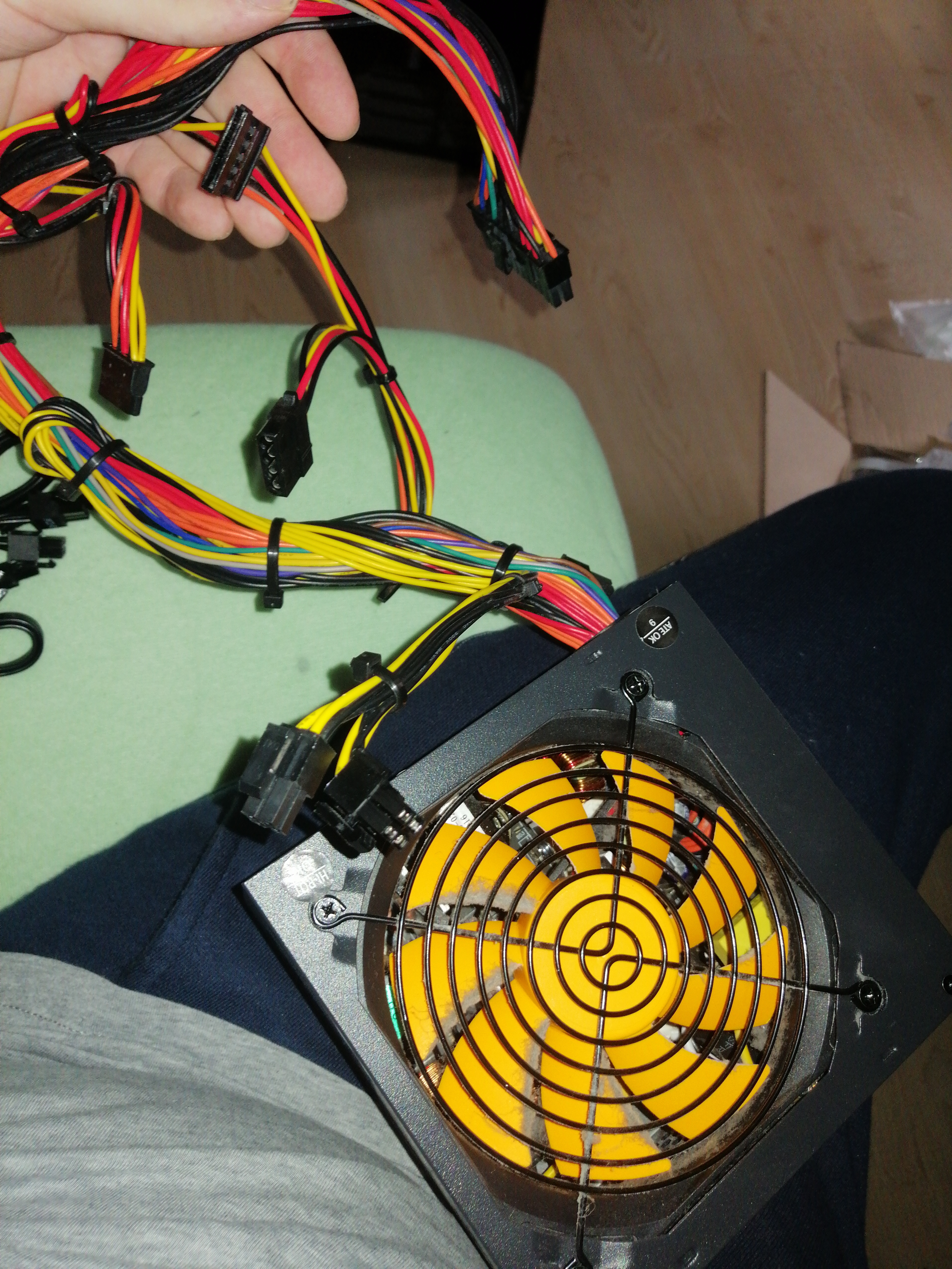

So sieht man alter China Böller aus

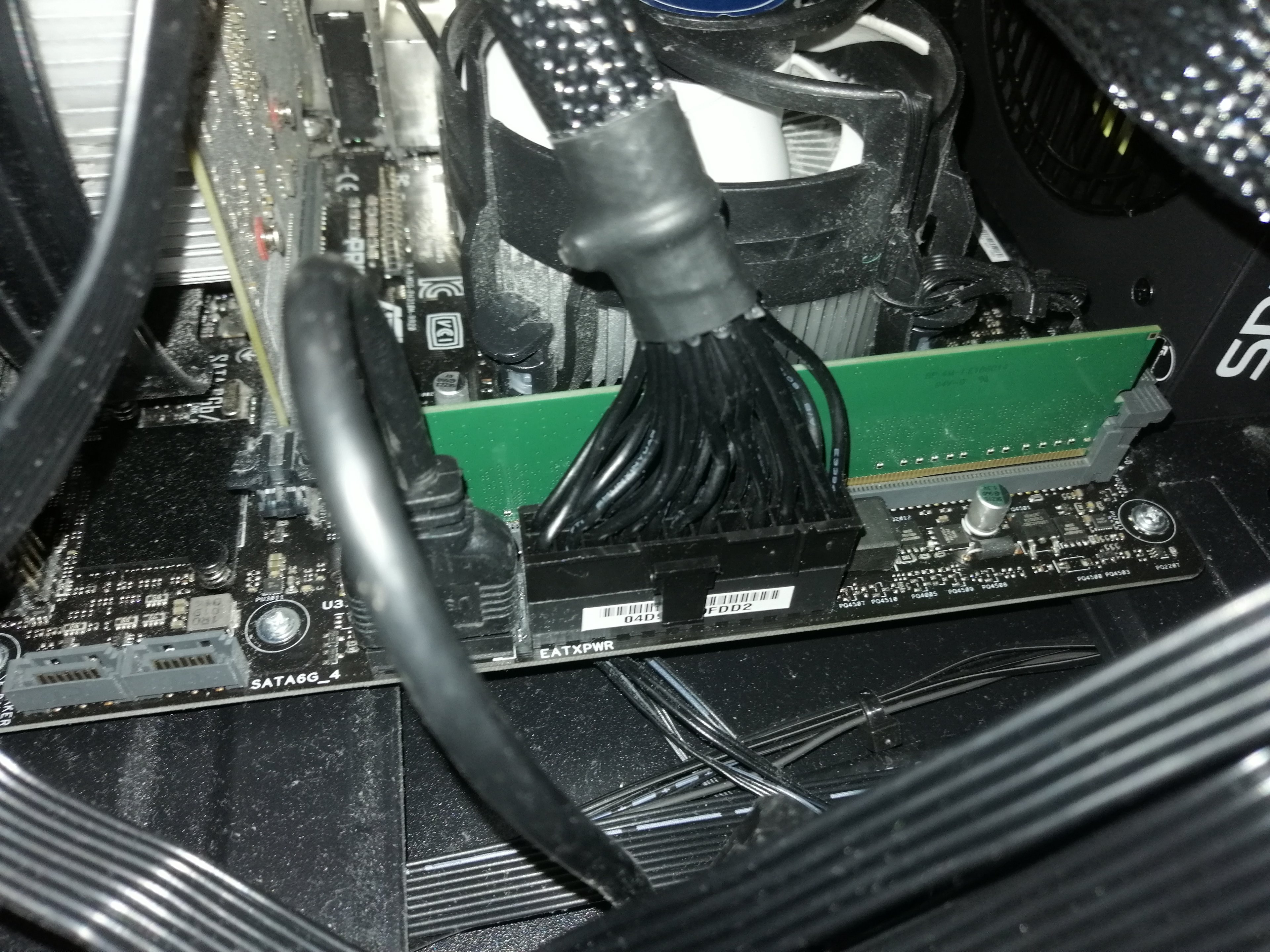

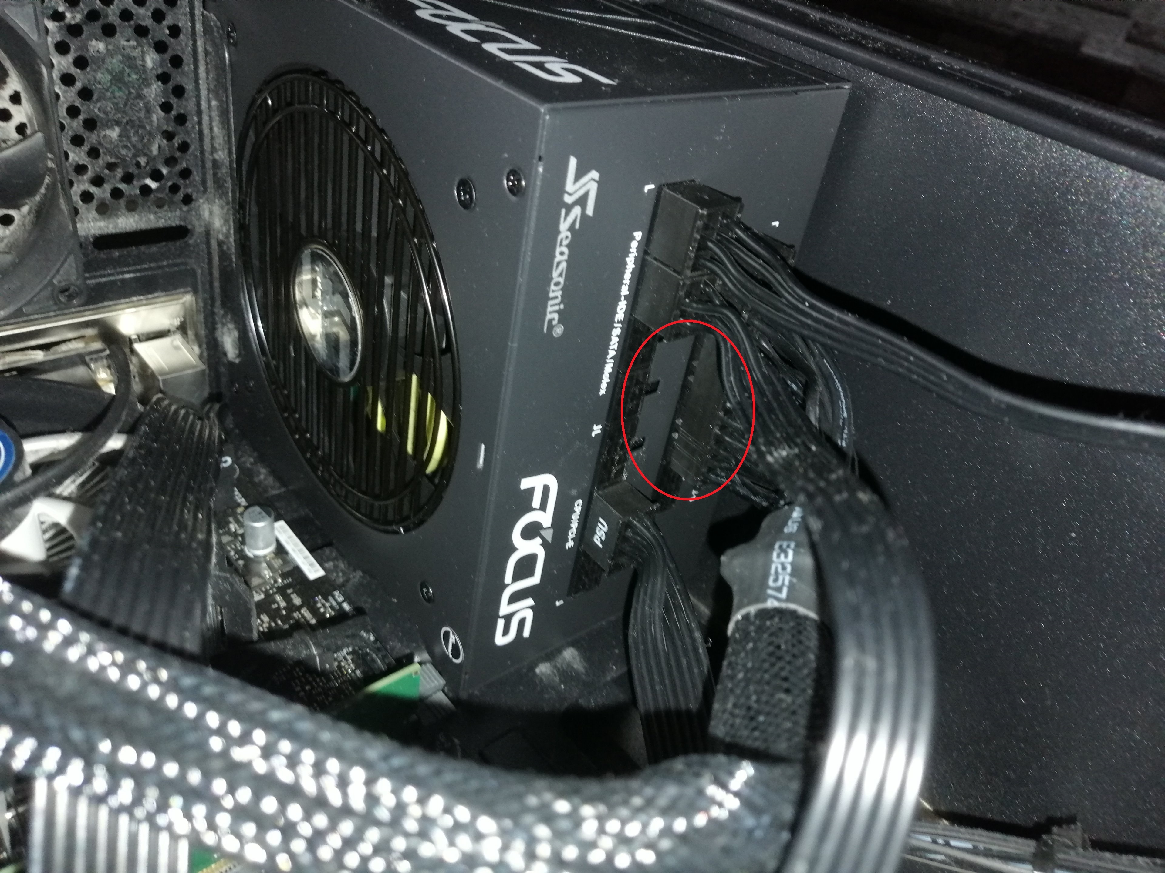

Schaut für so aus als ob der 24 Pinstecker am Netzteeil nicht ganz eingerastet ist.
Hats du nur das Netzteil getauscht oder die Kabel auch?
Reaktionen: Philanthrop und Anton07

Was war früher für ein NT, und welches jetzt.
Generell: Auch wenn die Kabel auf den ersten Blick gleich ausschauen, sind sie es elektrisch meist nicht (keine Normung auf NT Seite). Wenn du die alten Kabel auf einem anderen Fabrikat verwendet hast, könnte es sein, dass du das Equipment geschrottet hast.

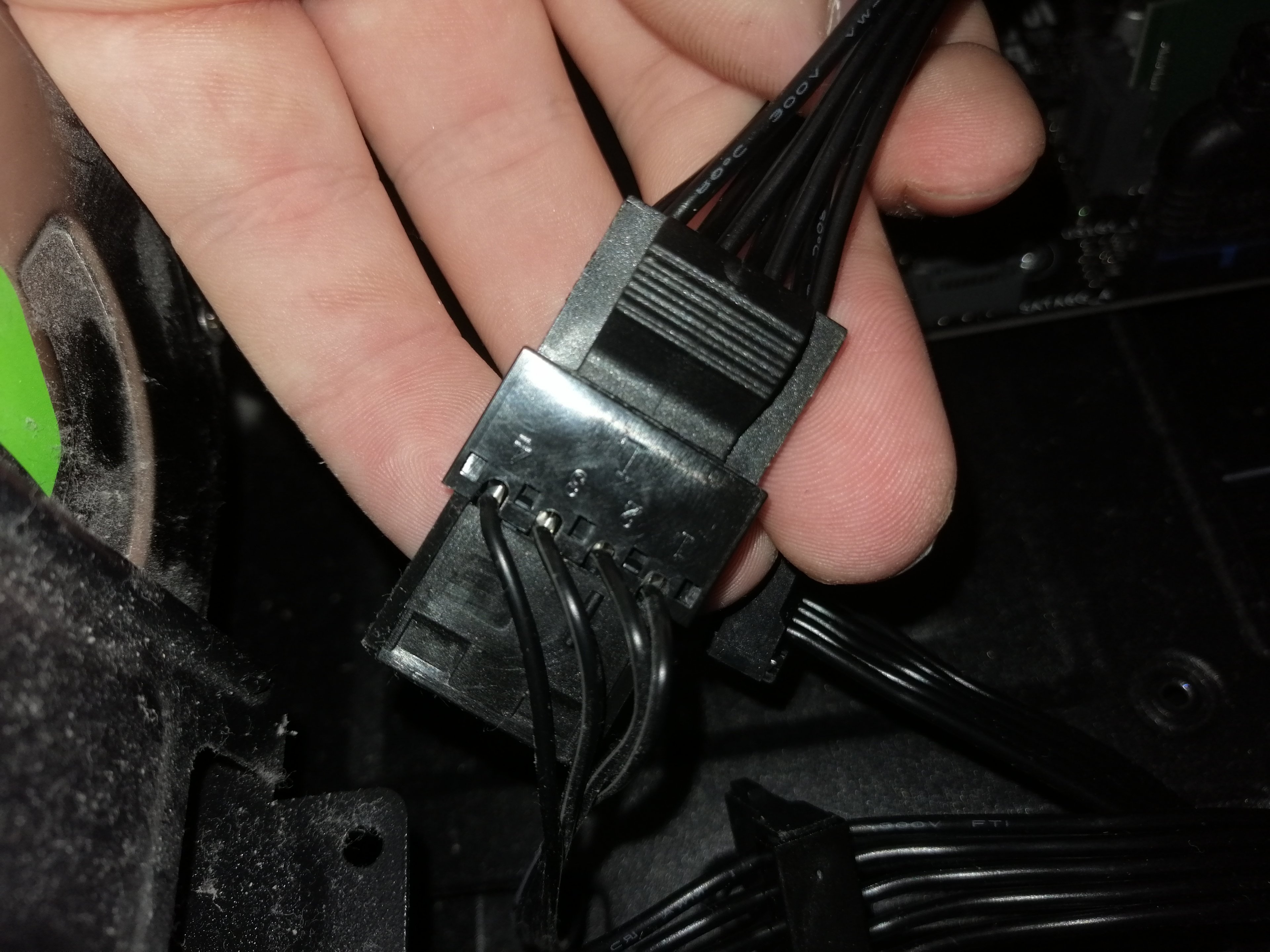

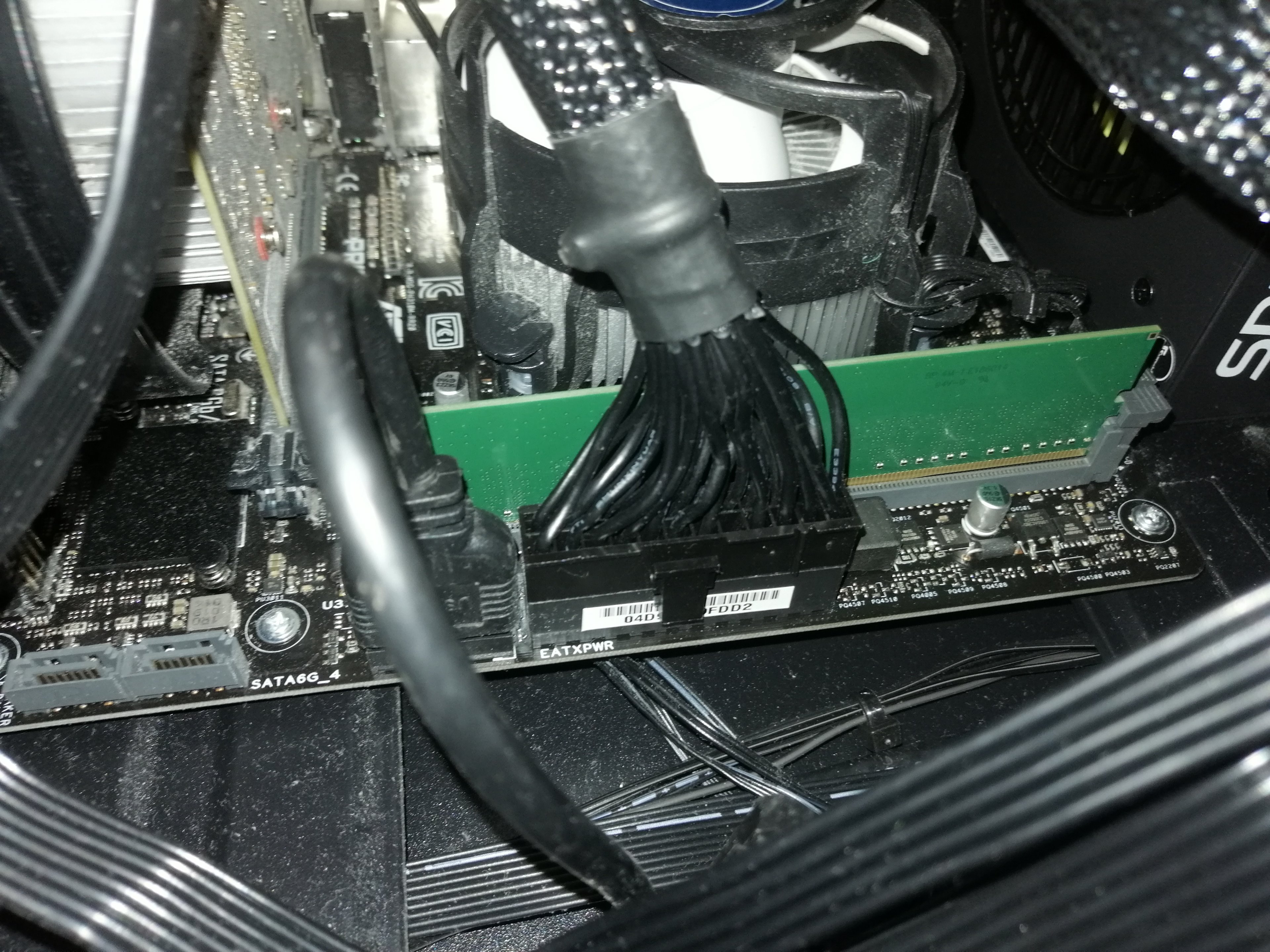

Bild 2. Drück mal den Ram Riegel wieder richtig rein. Der sitzt nicht richtig im Slot.
Reaktionen: Philanthrop, Sur5ive, MaW85 und 3 andere
Upsi, aber nichtmal ansatzweise, glatt übersehen und nur auf die Stecker geschaut ^^
OK Jungs danke für eure hilfe lag an 24pin Stecker und am RAM riegel danke 😅
Reaktionen: dasardo und Philanthrop
Schieb das Kabel mal bis zum Anschlag rein, da ist noch Luft 🤣

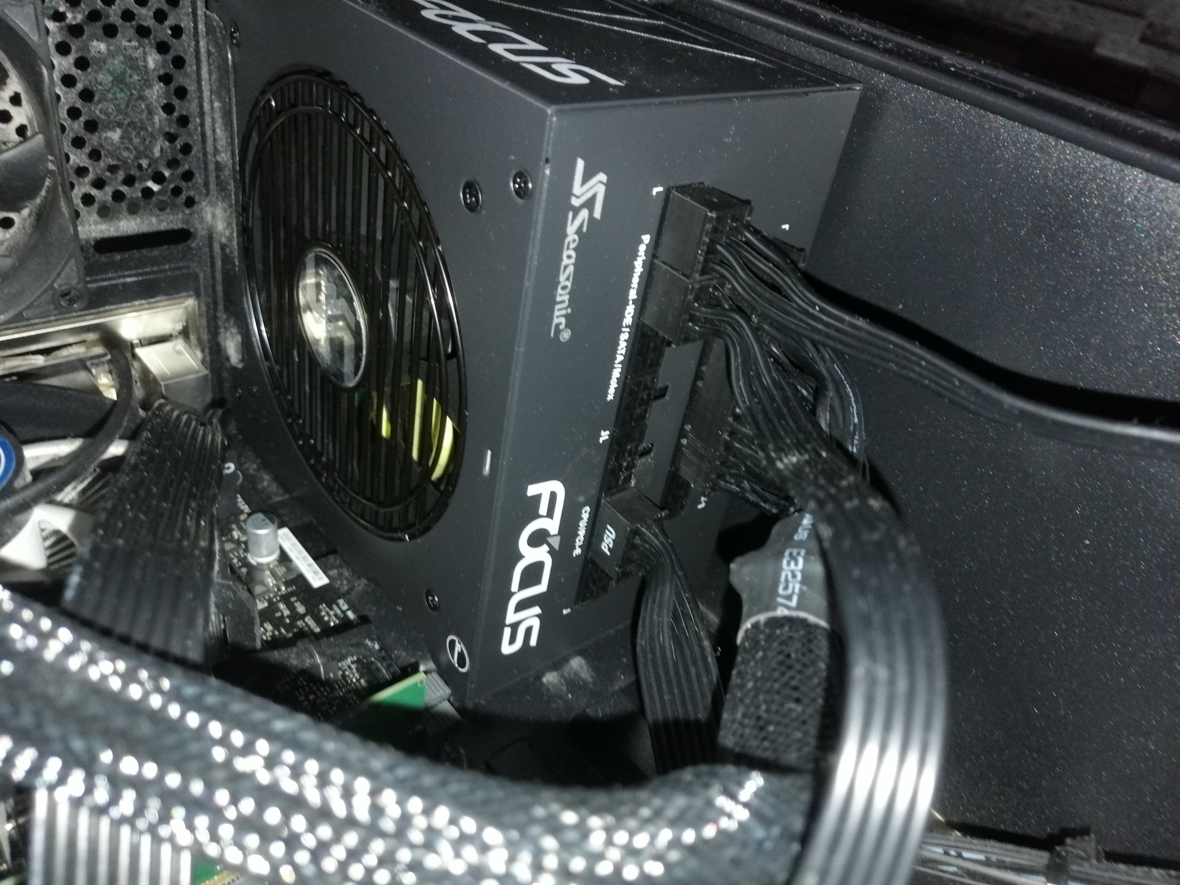

Bild 5 PSU Anschluss...
Sehe keine Haltenase an der Buchse unter dem Haltebügel des Steckers.
Ist das Kabel wirklich richtig drin und nicht falsch/verdreht eingesteckt?
