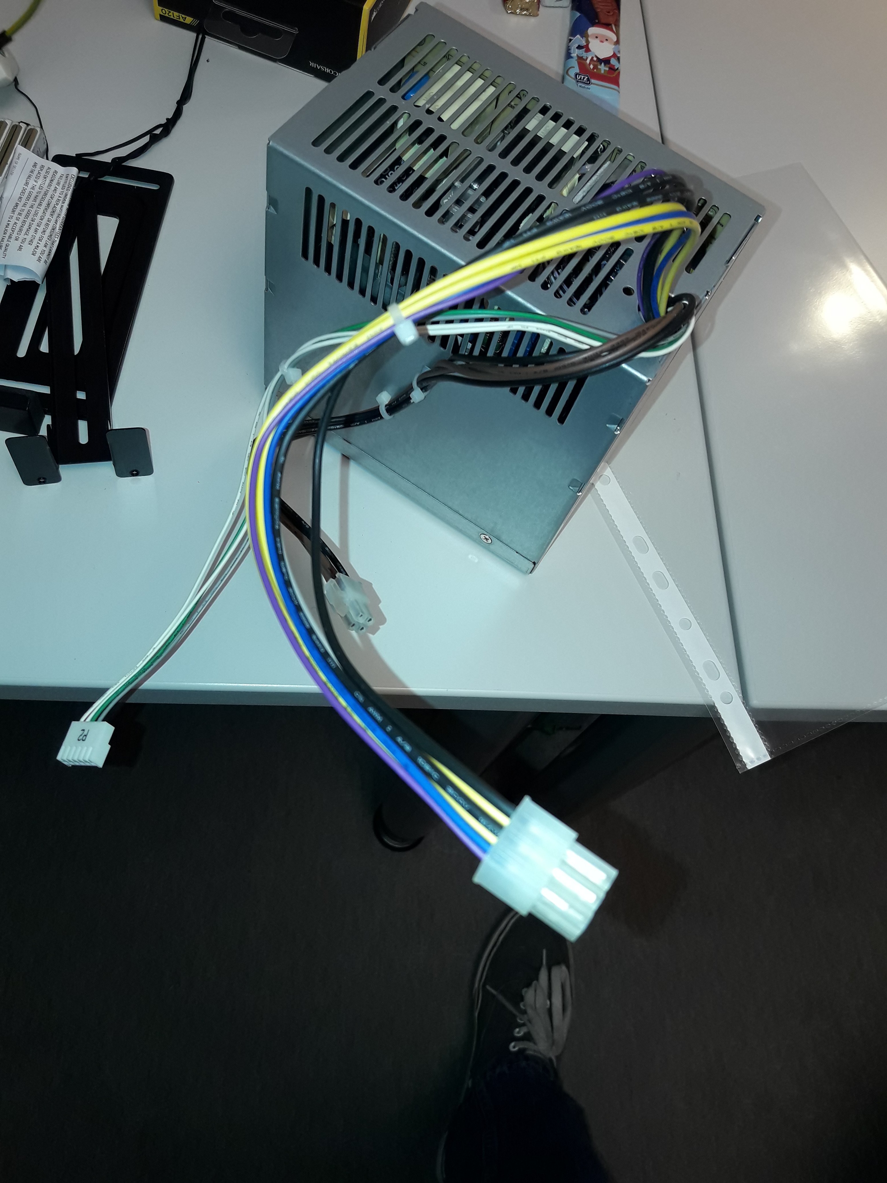

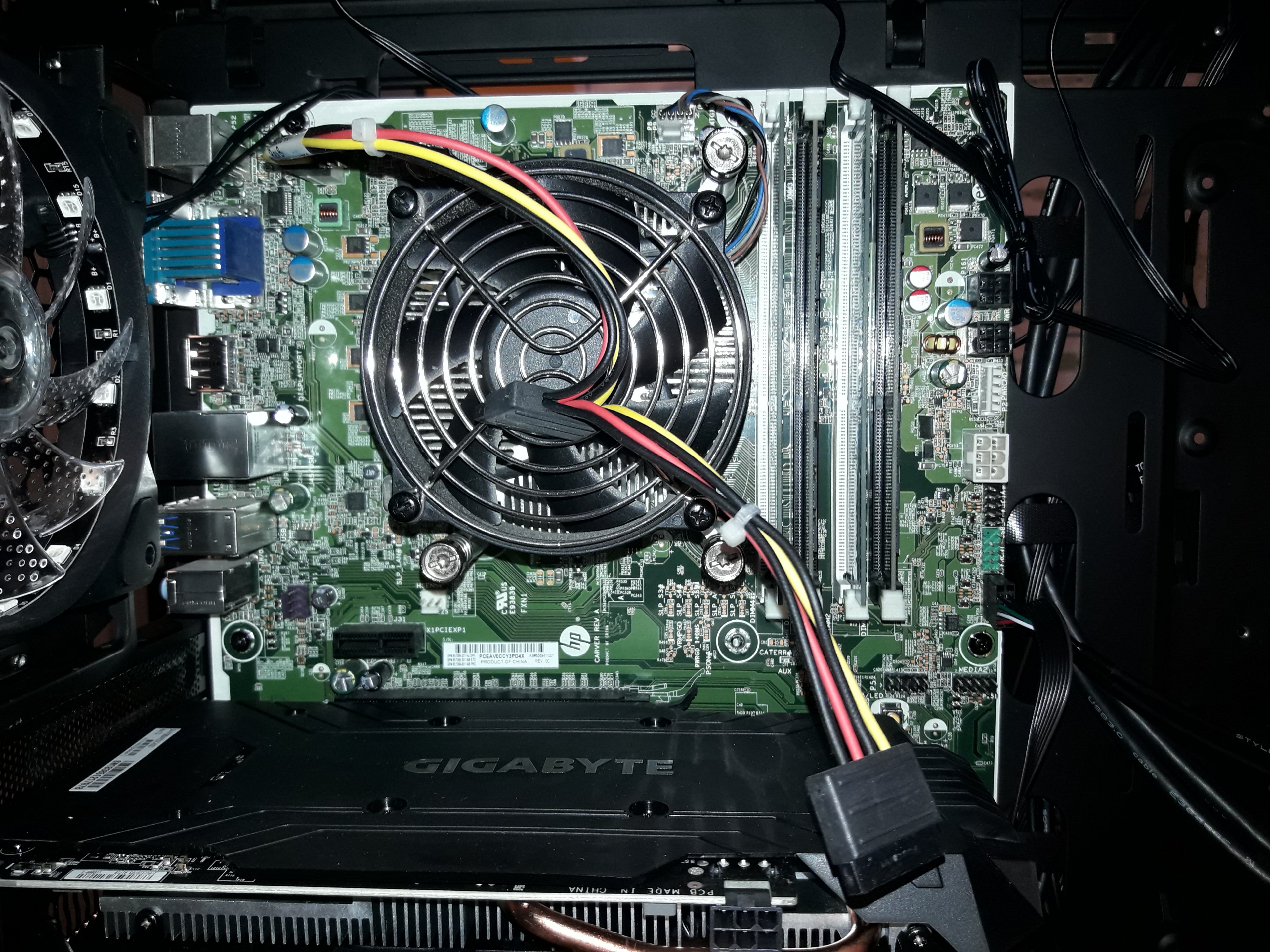

das sind die HP Netzteile das Format ist nicht ATX
Hier ein Bild vom Mainboard und vom alten Netzteil(welches nicht ins Gehäuse passt)

Nachdem a) auf dem Mainboard dick und fett "HP" steht und du uns b) immer noch keine Typenbezeichnung genannt hast gibts nur eine Antwort:
Geh auf google und gib dort ein "HP <Produktbezeichnung> Netzteil" ein und such dir einen Shop raus, der original HP Netzteile als Ersatzteile verkauft.
Das ist nicht der ATX Norm entsprechend sondern was HP eigenes.
