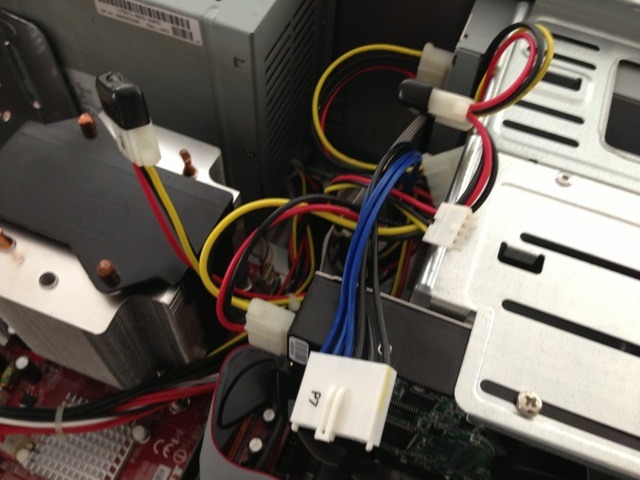

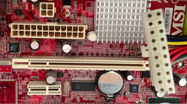

möchte aus ein paar übrigen PC Teilen einen Inet- Rechner bauen. Habe schon alles beinander, nur der Stecker von Netzteil passt nicht :( Siehe Foto.
Brauche ich da ein neues Netzteil oder gibt es da ein Adapterkabel, da es ohnehin auch etwas zu kurz ist.
Danke schon mal für eure Hilfe. ImageUploadedByTapatalk1376753136.234146.jpg
Das Board hat eine 24-polige Buchse, das Netzteil "nur" einen 20-poligen Stecker. Der passt schon noch da rein, in einer bestimmten Position. Die zusätzlichen Pole würden erst notwendig, wenn du viele/hungrige Erweiterungskarten auf das Board setzt.
Viel wichtiger: Hat das Netzteil überhaupt einen 4-poligen CPU-Stecker, für die Buchse gleich über der 24-poligen?
Dein Mainboard hat einen (neueren) 24-poligen ATX-Anschluss, wohingegen das Netzteil mit seinen 20 Pins wohl etwas älter ist.
Der Stecker sollte schon passen, sofern die beiden Widerhaken exakt übereinander liegen. Sofern du das System nicht übertaktest, sollte das System auch ohne die zusätzlichen vier Pins laufen.
Ob es angesichts des Alters des Netzteils sinnvoll ist, ist eine andere Frage. Günstige Markennetzteile gibt es ab etwa 35 Euro.
Der Stecker passt. Entweder links oder rechtsbündig der 24Pin Buchse des Motherboards einstecken.

Hahaha, den 4-poligen CPU-Stecker hat das Netzteil natürlich nicht.
Wollte in die Kiste eigentlich nicht viel reinstecken. Habe zwar jede Menge andere freie Powerstecker, aber nicht diesen. Mist. ImageUploadedByTapatalk1376754573.371455.jpg
Danke euch allen schon mal. Der Netzteilstecker passt doch ;)
Aber jetzt fehlt der 4-Polige CPU Stecker. Doch neues Netzteil?
Definitiv. Dein Netzteil ist aufgrund einer mutmaßlich schwachen 12-Volt-Schiene ohnehin nicht für "aktuellere" Systeme (~ 2001—) geeignet.
Mal ne ganz dumme Frage. Zum testen geht das auch nicht und zum Win7 installieren? Weiss ja noch gar nicht, ob der Rechner überhaupt geht, bevor ich ein Netzteil kaufe?
Der PC wird ohne den vierpoligen CPU-Stromanschluss nicht starten. Daher muss erst ein anderes Netzteil her.
Ok, danke für eure Hilfe. Baue jetzt das Netzteil aus dem Rechner meines Sohnes aus, zum testen. Wenn alles läuft, kaufe ich ein neues. Das bekommt dann mein Sohn. Er kann eh ein besseres brauchen zum zocken.
