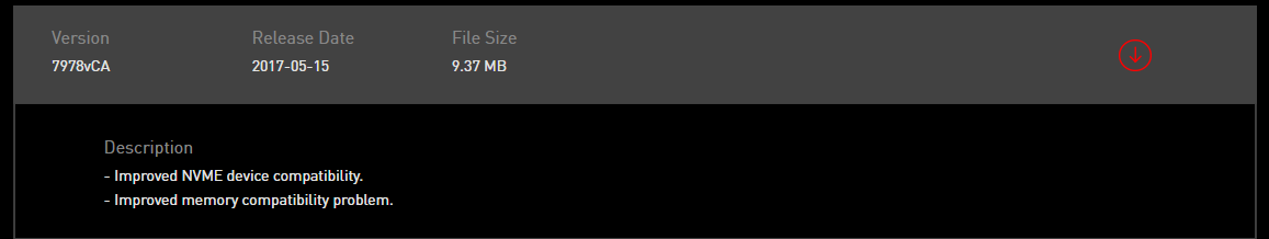

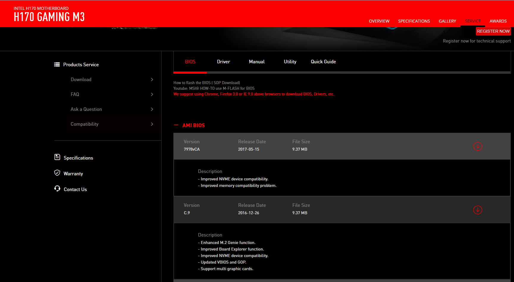

Und wenn es ganz doof kommt, musst du erstmal passenden RAM finden um ggf. ein BIOS-Update einzuspielen, da laut MSI das Board mehrere BIOS-Updates mit "Improved Memory Compatibility Problem" veröffentlicht hat:
https://de.msi.com/Motherboard/support/H170-GAMING-M3

Gut ... BIOS-Problem hat sich gelöst. :p
