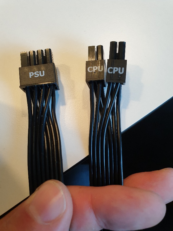

Hi,
ich schraube gerade meinen neuen PC zusammen und muss jetzt Mainboard und Grafikkarte (MSI RTX3080 Suprim X) verkabel und hab keine Ahnung, wie ich die hinten am Netzteil anschließen muss. Eine deutsche Anleitung oder ein Handbuch war jetzt auch nicht dabei. Ist ja son ein Multirail-Netzteil und da muss man doch mit den Schienen aufpassen. Also wo muss was hin?
Und CPU-Power?
Du musst den ATX Strang vom Bild bei M / B anschliessen und die PCI-E für die Karte bei CPU/PCI-E.
Ich würde einen oben und einen unter anschliessen, dann müsste das getrennt sein.

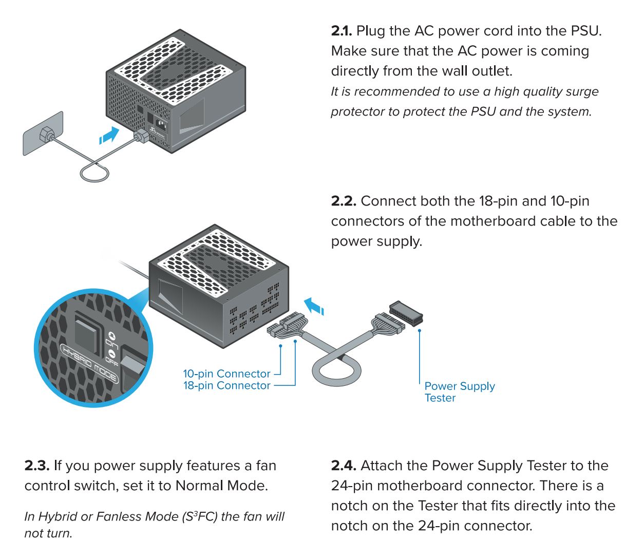

@Crosser schau doch bitte in die Anleitung. Du schließt sowohl den 10 Pol als auch 18 Pol ans NT der andere Stecker gehört ins MB

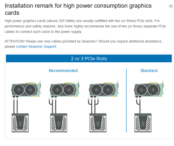

Trotzdem soll man auch bei einem SingleRail Netzteil die Outputs entlasten,
insbesondere was leistungsstarke Grafikkarten betrifft.
Hier dann immer zwei Kabel bzw 2 Outputs nutzen.

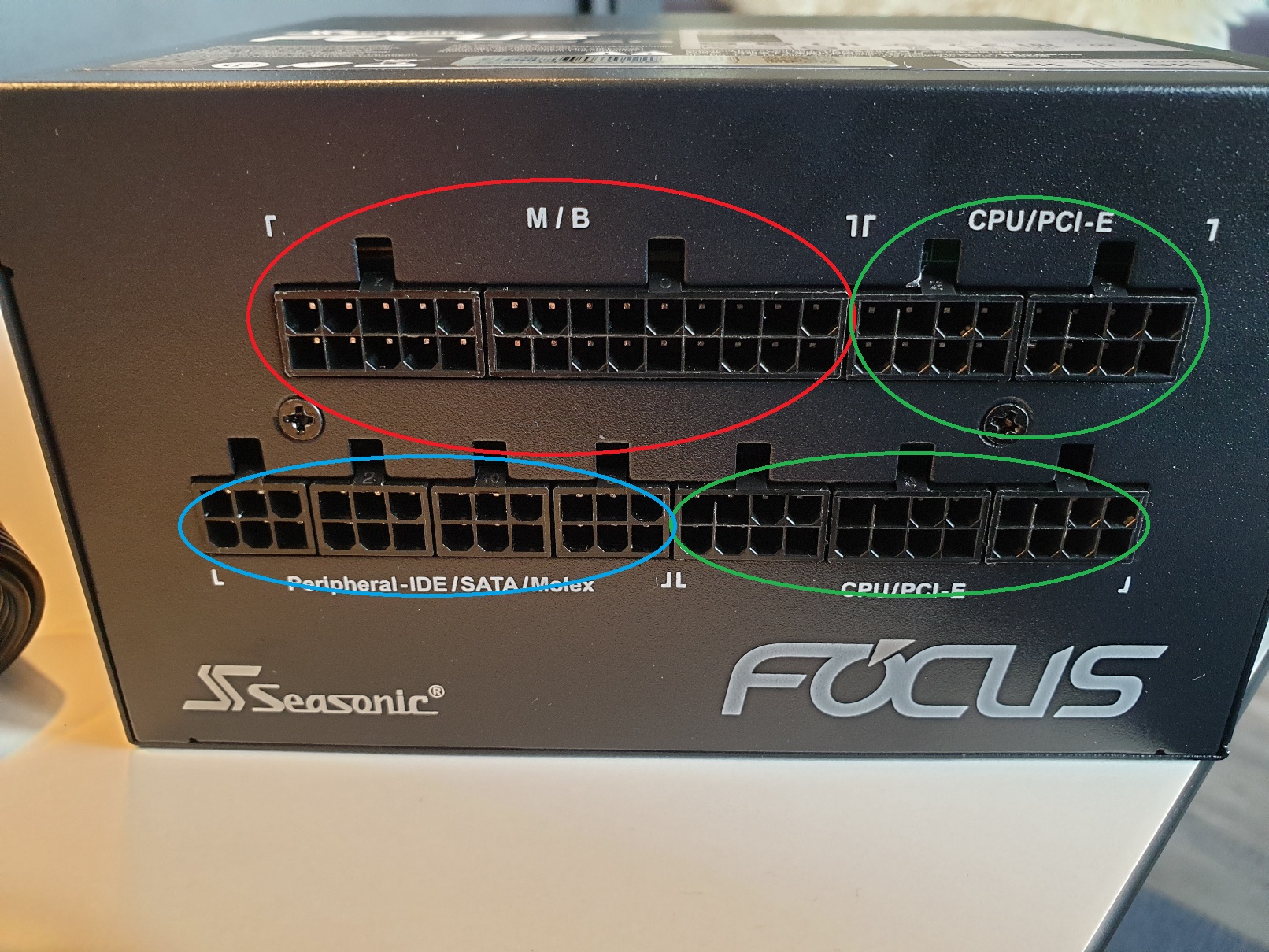

Bevor das jetzt hier nen Böses Ende nimmt nochmal zum mit Meißeln:
Rot = Der große Mainboard
Grün = CPU zusatz Power oder GPU
Blau = SATA etc.
Reaktionen: QShambler, der Unzensierte und Crosser71
Okay und die für die Grafikkarte kann ich alle unten nebeneinander anschließen, dass passt dann so?

Die Outputs sind gesplittet bei einem SingleRail und Seasonic (Bild) empfiehlt hier selbst,
bei leistungsstarken Grafikkarten zwei Kabel bzw Outputs zu nutzen.
Womöglich geht es auch gar nicht anders, weil Seasonic keine "Y" Kabel beilegt.
"Installation remark for high power consumption graphics cards"
@Nickel ich hab ja auch nicht gesagt das das Blöd ist, ja man kann das so anschließen, wenn allerdings Y-Kabel vom Hersteller verbaut/mitgeliefert sind dann rechne ich auch damit das er die volle Auslastung nach Spezifikation damit schafft. Sprich bei 2x8 Pin 300W. Wenn der Hersteller dagegen nur einfach Kabel mit dazu legt sollte man sich auch dran halten.
Bei meinem Seasonic sind z.B. Y Kabel mit verbaut.
Seasonic weist aber ausdrücklich darauf hin zwei Kabel/Outputs zu verwenden
bei leistungsstarken Grafikkarten. Siehe Link #15 .
Auf dauer ist das auch einfach besser.
