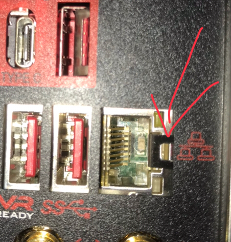

Und ich habe noch eine zweite kurze Frage wo sich kein eigenes Thema lohnt ich wollte an meinen neuen PC mein Lankabel anschließen und es ging nicht rein, dabei ist mir so ein Metall Teil aufgefalllen was die Buchse blockiert hab ich da vergessen ne Absenkung wegzumachen oder so ich will halt nichts beschädigen.
Das ist ein Fähnchen aus Blech was die Metalleinhausungen der Stecker vom Mainboard mit der Mainboardblende galvanisch verbindet. Ist zur Abschirmung. Man muss halt beim Mainboardeinbau drauf achten dass das Fähnchen auf dem entsprechenden Gehäuse aufliegt, und nicht zwischen Blende und Gehäuse eingeklemmt wird.
Sorry, du musst dein Mainboard noch mal ausbauen.

Wegen den Lan Anschluss - Ja da hast du vergessen das IO Shield etwas nach hinten zu biegen. Ist aber nicht schlimm, dient eigentlich zur Erdung kannst du aber auch einfach rausrechen wenn du das MB nicht nochmal ausbauen möchtest.

Bezüglich deines LAN-Kabel.
Dieses Metall-Dingens welches du da siehst, muss aus den Port raus.
Das kann schnell passieren beim Mainboard Einbau, erstrecht beim ersten Mal.
Kannst du auch gleich mal schauen ob du auch die Nase beim USB-Port draußen hast.
Ohne deine Blende mutwillig zu zerstören, bleibt dir aber nur der Mainboard Aus- & Einbau.
Reaktionen: Buggy123

Und as mit der Lanbuchse ist ein klassiker, bedeutet --> ganzes mainboard wieder raus und beim einsetzen achten das die metallnase nicht vor der Buchse hängt
Ich hätte das früher auch so gemacht, sobald man aber mal Probleme hatte, Aufgrund des fehlenden Potentialausgleichs, nimmt man Abstand davon und baut schön brav das Mobo wieder aus und sorgt dafür, dass beim erneuten Einbau alle Buchsen auch richtig mit diesen Federn geerdet sind.
Danke sehr ich war brav und hab die Mainboard nochmal weggeschraubt, ich werde das mit den Kabeln mal testen und werde das wie auch immer man das Geräusch betiteln möchte im Auge behalten
