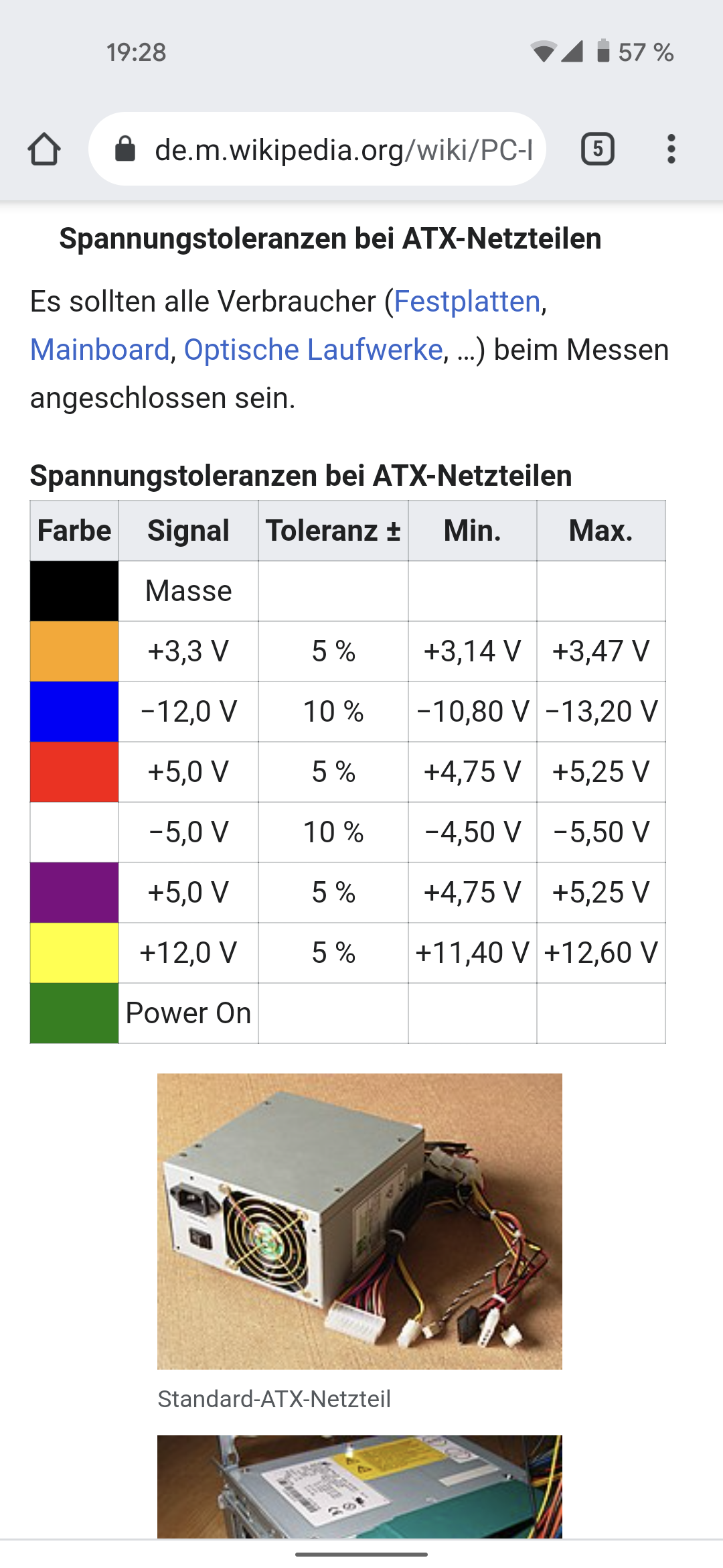

Laut Internet gibt es eine Toleranz von 5%, daher alles ok.

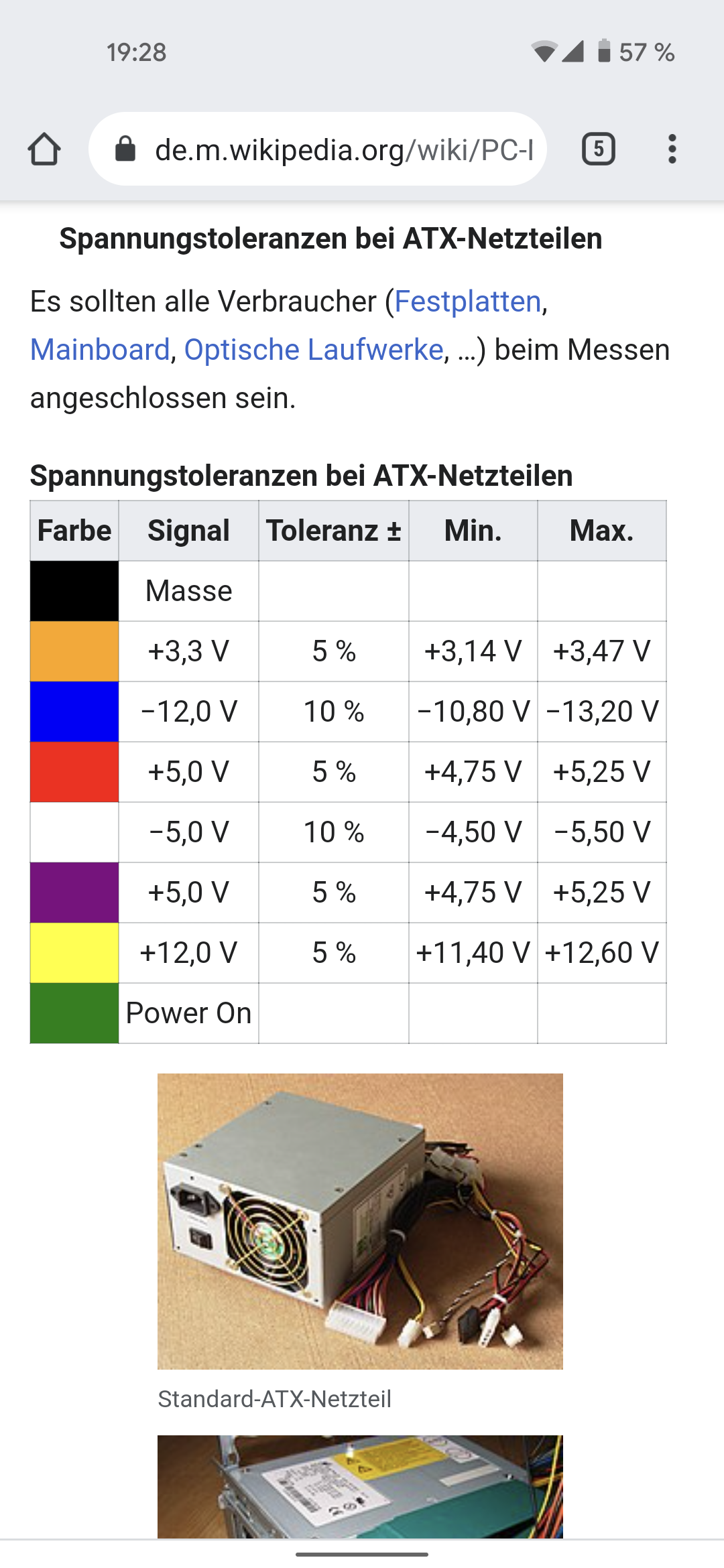

Gemäß Wikipedia gilt folgendes:
Daher alles i.O.
