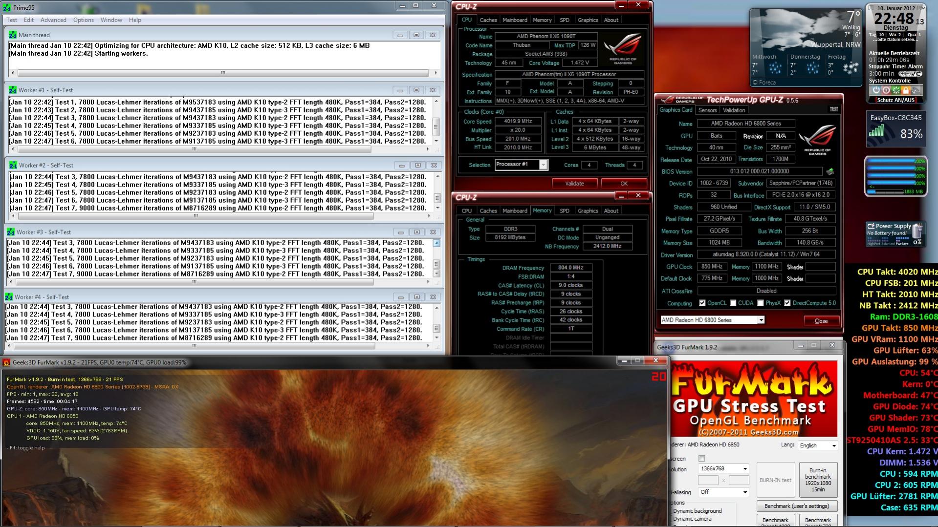

Im Screen hab ich das 400Watt Cougar SE.
385Watt + 30Watt für deine Graka,sind 415Watt - 10% fürs NT (da an der Dose gemessen)=375Watt.
Damit deckt allein die 12V Leitung deines Netzteils schon fast den gesammten Verbrauch ab.
